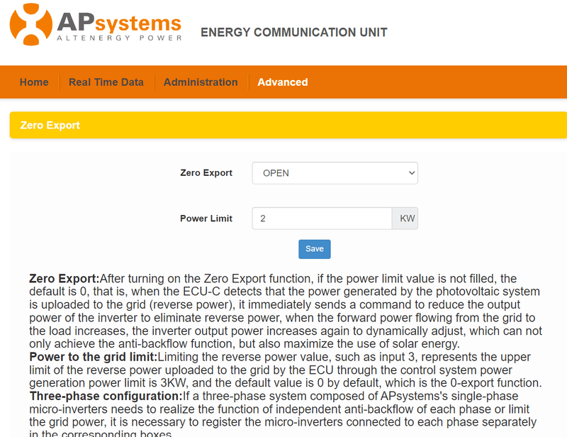

@Rvv
Het werkt wel.

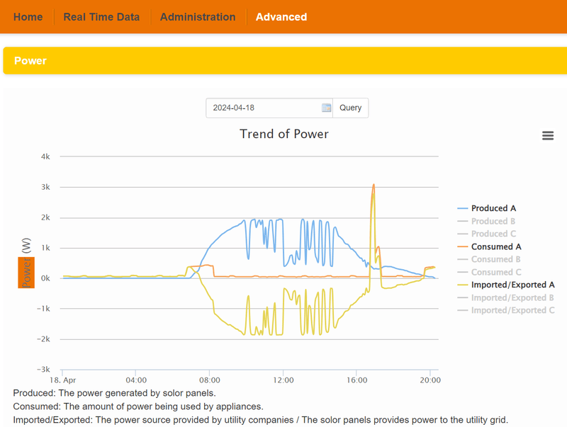

Afbeeldingslocatie: https://tweakers.net/i/sGM1wJAQptHTSGYZL0HbYC5ip7A=/800x/filters:strip_exif()/f/image/4XDjFNy5neNhrvyUJKTv1Es2.png?f=fotoalbum_large
Hier had ik 2kW maximale export aangezet.
Afbeeldingslocatie: https://tweakers.net/i/PAFGjaMVNQuA_Ix9eTnJ58K0Du4=/800x/filters:strip_exif()/f/image/KHHehx5BUNyuVVYqHVuzFtVK.png?f=fotoalbum_large
Nu nog uitzoeken of dit per fase is of totaal. Noordwest wilde nog niet zo hoog komen.
  • Dapdodo
  • Registratie: Mei 2019
  • Laatst online: 19:28

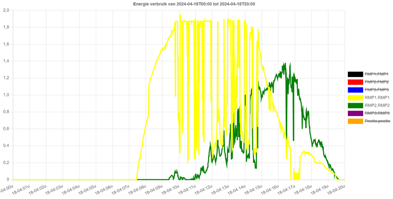

Afbeeldingslocatie: https://tweakers.net/i/6XBSLF51W9dMDboALQ9dA_AUYRQ=/800x/filters:strip_exif()/f/image/cjVcZSouzSp0X9lZugi5d6ZD.png?f=fotoalbum_large
En de grafiek van vermogen en consumptie, helaas geen groot verbruiker aan geweest. Vraagt dus nog wat testen.

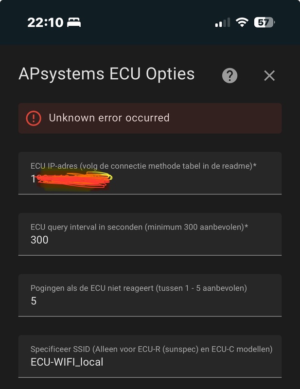

Ik probeer al enige dagen mijn ECU-R 2160xxx te integreren in Home Assistant. Alleen bij het invoeren van het scherm met als eerste veld het invoeren van het op adres een unknown foutmelding. Via de facebook pagina heb ik al reacties ontvangen voor hulp echter zonder succes.
Het IP adres heb ik via het lokale EPS_xxxxx netwerk gefixeerd. Via een WiFi aansluiting werkt de APsystems app prima. Heb ook al via terminal een poging gedaan om de ECU IP adres verbinding te testen, echter zonder succes.
Ook heb ik de SSID en password velden op diverse manieren ingevuld (van niets aangepast tot invullen ESP_xxxx SSID en bijpassen wachtwoord. Weet even niet meer wat het probleem is, wat ik eventueel fout doe. Mocht iemand meer info (dan wat al op de GitHub staat) wat de oorzaak van de foutmelding is, hoor dat heel graag. Alvast bedankt.

Ik wil dus iets met export limits gaan doen. Er zit een RS-485 poort aan de achterkant van de ECU-R, dus mooi, ik zoek wel even de handleiding erbij. Daar staat netjes hoe je het aan moet sluiten. Dus een UTP kabel geknepen en aan mijn SDM630 geknoopt op de A en B connector. Dan moet je in de ECU's local mode dus even modbus aan zetten... die is er dus niet! Heel de tijd zitten prutsen en dan kom je er op het eind achter dat die optie niet aanwezig is in de ECU-R. Ook vanwege versie 2160 denk ik? Ok, die kan ik in de kliko gooien en een nieuwe bestellen, maar hoe weet ik dat ik een nieuwe (en vooral werkende) versie met modbus heb?
Een beetje laat maar toch, hier ook al gekeken?
http://ip van je ECU-R/index.php/hidden/serial

ECU-C is dus 3x een 1 fase en niet gecombineerd.
De waarde die je ingeeft bij zero export is per fase. Bij 0 zal je het niet merken maar bij andere waardes wel.
Zo laten volgens mij de testen van vandaag zien.
Batterij van APS is ook 1 fase, dan past dat wel.
Zal proberen later nog wat grafieken met uitleg te posten.
  • Dapdodo
ECU-C met 3 fasen, die XOM per fase afhandeld.
Idee: Waarom delen we het totale verbruik niet door 3 en laten APS de rest oplossen. Dit kan dus niet, want je weet niet of elke fase het gevraagde verbruik kan ophoesten. Als dat wel zo is, zal de P1 kloppen. Anders heb je afwijkingen. Ook hier mis je dus de hulp van wat maximaal geleverd kan worden door elke fase. Vaak is er nog een extra complexiteit doordat niet alle panelen tegelijk functioneren. Maar mogelijk kunnen we hier een tabel tegenaan zetten (die naar verhouding van oost/west = hoeveel disfuus/helder licht) weet welk paneel voor welk deel kan deelnemen.
Als een fase zijn vermogen niet haalt, dan werkt delen door 3 niet. Maar als we het restant dan verdelen over de overige fasen en dat als totaal voor alle 3 de fasen opgeven komen we er dan wel relatief simpel uit?
Numeriek uitgelegd:
Fase 1 = +3000W, Fase 2 = 500W, Fase 3 = 500W, Totaal 4000W/3=1333W per fase.
Stel Fase 2 West haalt maar 600W, doen we sommetje 733 /2 +1333 =1700W voor alle 3 de fasen.
Omdat 2 maar 600W doet ondanks dat we 1700W vragen, 1700W+600W+1700W = 4000W en bereiken we op de P1 meter al de gewenste waarde.
Deze berekening doet we dan voor alle fasen. Zodat het eindgetal het hoogst is, wat geleverd moet worden door 1 fase. Indien alle 3 de fasen te weinig terug leveren wordt dit getal zo hoog dat ze allen maximaal gaan leveren. Dit is ook wat we willen.
Dit geeft dan wel een beetje asymmetrie over de fasen, maar is voorlopig waarschijnlijk wel de makkelijkste oplossing die gebruikt maakt van de XOM functionaliteit van de ECU-C zelf. 
Nu nog proberen te realiseren. De eerste handmatige proef vandaag met negatieve tarieven en de wasmachine lijkt te werken.

Ik zit in precies dezelfde situatie. Bekabeld werkte niet - draadloos ook niet. Geen idee wat ik verkeerd doe.
  • Nibblebit
  • Registratie: December 2020
  • Laatst online: 15:09
Nibblebit
It's a four-bit aggregation
Meestal toch het verkeerde IP-adres gebruikt. Zeker de ECU-R 2160xxxx moet het gewoon doen met de integratie. Deze moet draadloos zijn aangesloten. Verwar de ESP's die je ziet niet met IoT devices die vaak ook gebruik maken van ESP interfaces. Wil je absoluut zeker weten of je de ECU te pakken hebt, ping dan het IP-adres met de optie -t zodat deze blijft lopen en zet de ECU uit. Stopt dan de response, dan heb je de ECU te pakken. Gebruik ook niet de tijdelijke hotspot van de ECU die je gebruikt om de ECU te configureren via de telefoon na een reset maar echt het IP-adres welke je aan de ECU hebt gegeven en binnen je eigen private address space en subnet valt. Er zijn inmiddels meer dan 630 actieve installaties van de integratie dus het moet lukken.
Don't be naive, you are not the customer - you are the product!
  • asing
  • Laatst online: 17:50
TgrKing schreef op vrijdag 9 augustus 2024 @ 13:33:
Ik snap het ook niet. Ik lees mijn ECU-R al sinds maart vorig jaar uit. Geen enkel probleem. Ik gebruik wel Domoticz ipv HA, en het script loopt alleen als de zon op is.
  • TgrKing
  • Laatst online: 27-09 14:03
asing schreef op woensdag 14 augustus 2024 @ 08:46:
Korte update van mijn zijde: Ik bleek de verkeerde HA integration te gebruiken. De officiële werkte niet bij mij omdat ik andere micro inverters heb. Nu heb ik deze gebruikt en via hacs toegevoegd.
https://github.com/ksheumaker/homeassistant-apsystems_ecur
Nu werkt het wel en zie je netjes de solar opwekking in de energy dashboard.

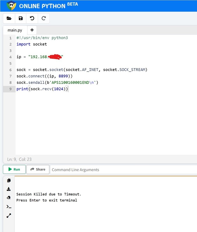

Om 11:29 vandaag is mijn ECUR gestopt met reageren op de lokale uitlees API (Ik gebruik dit script: https://github.com/ksheumaker/homeassistant-apsystems_ecur).
Ik zie dat de web interface op https://apsystemsema.com/ nog wel steeds data ontvangt. Iemand anders hier ook problemen mee? Waarschijnlijk een firmware update? Op 20 augustus was nog versie ECU_R_PRO_2.1.21 geïnstalleerd.
Error:
OSError: [Errno 57] Socket is not connected
EDIT: probleem speelt zich ergens af rond het closen van sockets. Als ik alle "self.close_socket()" uitcomment, dan werkt het HA script weer.
EDIT2: Firmware is niet geüpdatet overigens, nog altijd ECU_R_PRO_2.1.21.

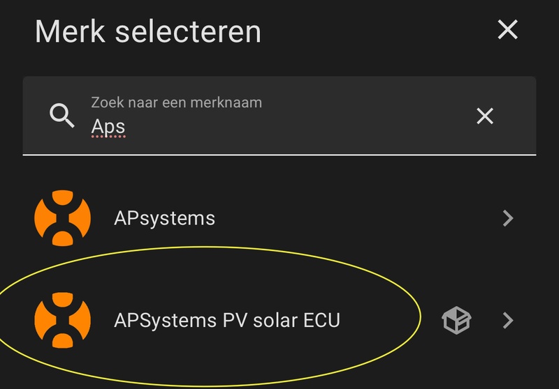

Voor wat het waard is. Ik heb vandaag ECU-R 2160xxxxx proberen te integreren (via de tutorial op GitHub) maar ik krijg het niet voor elkaar. Via HACS de repo geïnstalleerd, maar als ik het IP adres invul krijg ik netjes een error gepresenteerd.
Ik weet niet of het aan mij ligt of dat de ECU indd niet meer reageert op t script.
Afbeeldingslocatie: https://tweakers.net/i/EAlYtod7xx4vBim5ZYVneLbqN5I=/800x/filters:strip_icc():strip_exif()/f/image/cQCEdTHvPaFlKtBLN7as2DSv.jpg?f=fotoalbum_large
Afbeeldingslocatie: https://tweakers.net/i/A-aC-aTrm4gpi1syHckwGxC-jkc=/x800/filters:strip_icc():strip_exif()/f/image/MXXc1yOzFThAmj2MYMMCfkLr.jpg?f=fotoalbum_large

Beetje n00b vraag, maar kan ik dit stukje code in online pyton runnen?
Het IP aanpassen naar dat van de ECU, maar het stukje code in het rood mbt APS1100160001END\n'moet ik daar nog iets meer? of kan ik dit zo laten en dan runnen?
Als ik alleen het IP verander naar dat van de ECU krijg ik in pyton online een time out fout.

Audione0 schreef op woensdag 18 september 2024 @ 18:54:
Nee dat kan niet, het moet vanaf een computer die rechtstreekse IP connectiviteit heeft met de ECU. De ECU moet pingable zijn.

Ik heb eindelijk home assistant op een R pi gezet en ben hier wat mee aan't spelen. Ik heb deze ECU-R integratie via HACS geïnstalleerd en die lijkt prima te werken want ik zie in het overview current power, etc. Maar als ik in het energy dashboard bij solar production de nieuwe ECU Today Energy selecteer dan blijft dat op 0 staan, ook na een herstart en vele minuten later.
Iemand enig idee waarom dit deel niet lijkt te werken?
Hm, m'n oog valt nu toevallig op een waarschuwing dat het wel 2 uur kan duren voordat een nieuw device data laat zien in het dashboard. Misschien is dat het.
[ Voor 13% gewijzigd door Termy op 16-01-2025 14:55 ]

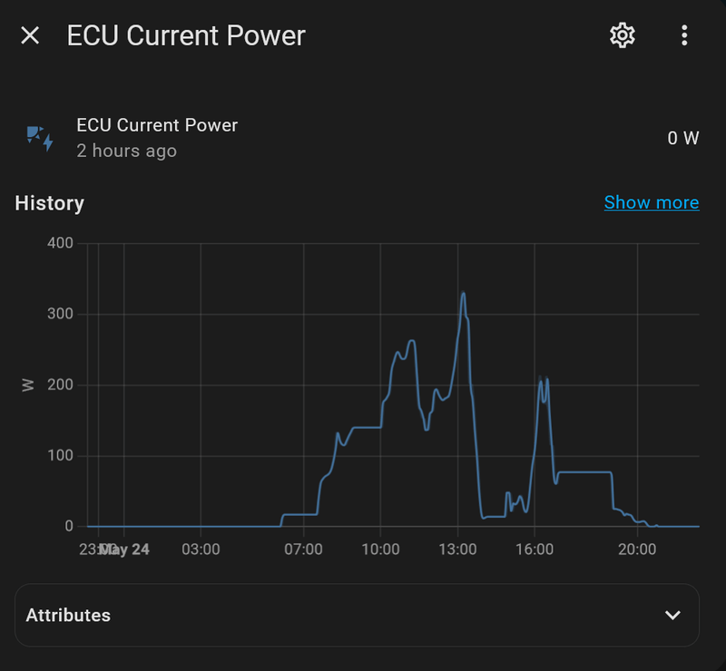

Helaas werkt het toch nog steeds vrij slecht. De hele uitlezing stopte er erg regelmatig mee alsof de query reset voor mijn 2162 ECU-R niet werkte. Ik zag toevallig deze ECU reader in HACS uitkomen dus nu gebruik ik dat (andere is weg) en dat werkt tenminste constant zonder HA restarts om het weer aan de gang te krijgen. Nu ik door de geschiedenis heen kijk zie ik wel dat er blijkbaar geen opwerk geregistreerd is op 2 februari.. vreemd.
Wat echter nog steeds totaal faalt is het energy dashboard. Vandaag bv is 5,79 kWh opgewekt maar het energy dashboard ziet slechts 2,7 kWh en schijnbaar allemaal opgewekt tussen 6 en 7 's avonds.. right.
Iemand enig idee wat hier aan de hand is?

Btw, maakt iemand hier daadwerkelijk gebruik van het instellen van een omvormerlimiet? Als ik het goed begrijp kan dat tegenwoordig. Via HA en een P1 meter zou je dan wel NOM moeten kunnen halen met enige vertraging, zeker als je een kWh meter hebt waarmee je een veel hogere resolutie hebt dan de 5 mins van APS.

@Termy , mijn eerste pogingen laten zien met een ECU-C dat de rapportages dan te traag zijn.
Je kunt wel snel sturen, maar je resultaten kan je nog steeds maar per 5 min uitlezen en dat worden dan gemiddeldes. Als je dat niet beseft of via kWh meters oplost, kijk je echt naar getallen waar je niks uit kan afleiden.
Tevens moet ik bijvoorbeeld -75W instellen om NOM te draaien op de kWh meter. Dat moet je dus ook een keer "calibreren".
En op 3-fase vlak snap ik er nog geen bal van, hij lijkt niet over de fases heen de NOM te kunnen houden.

Gesteld dat ik betrouwbaar elke seconde de omvormerlimiet kan instellen zonder problemen zou ik desnoods een eigen PID-control bouwen om via de P1 meter NOM te draaien. Voornaamste probleem lijkt me dan dat ik oost/west heb dus niet alle omvormers gelijk kan behandelen. Geen idee hoe dat op te lossen maar gelukkig heb ik nog even ;).

Mijn ECU-R heeft geen opties om NOM te draaien. Daar heb je een ECU-C voor nodig met een paar CT klemmen en een losse (MID) meter. Ik heb dat voor mijn zonneboiler en dat was al met al bijzonder veel werk en gedoe, zeker omdat ik 3 fase heb.
Je probleem met negatieve stroomprijzen snap ik, dan wil je niet terugleveren. Gelukkig kan je met een HTTP commando al je omvormers in 1 klap uit schakelen. Reactietijd ongeveer 5 minuten voor je het in de output van de ECU ziet. Wil je op dat moment NOM draaien (totale stroomprijs nog boven 0) dan kan je overwegen om een HW batterij te installeren.

@asing Zover ik begreep zou het met de huidige versies van deze integraties niet meer nodig moeten zijn om ze handmatig uit te zetten in de nacht. Het heeft ook zeker meerdere dagen gewoon gewerkt.
Ik snap dat je niet out-of-the-box met een ECU-R NOM kan draaien maar zolang je relatief snel (hoogstens seconden vertraging) de output power kan limiteren via HA dan kan het wel als apart script op basis van je P1 data, bv.
Althans, ik zou niet weten waarom niet.
