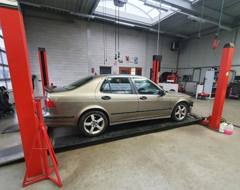

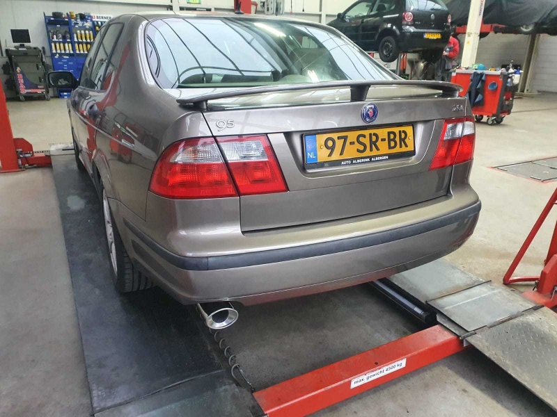

De APK zit er weer op, helemaal niks aan het handje! Toch mooi voor een auto van bijna 20 jaar oud.

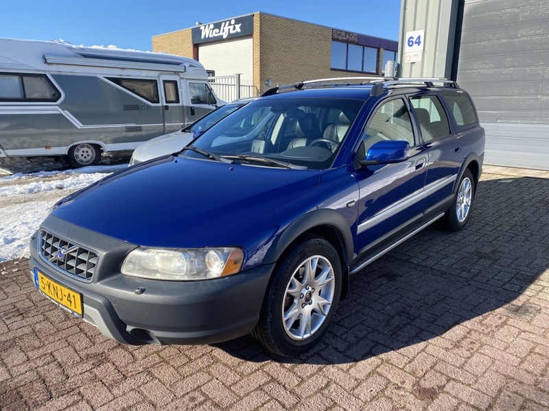

Afgelopen week een xc70 D5 Aut- ocean race aangekocht. 15 jaar en 1 maand oud dus ook youngtimer. :)
  • indexample
ZveenT schreef op dinsdag 2 februari 2021 @ 10:30:
Dat is een goeie inderdaad. Moet ik ook maar doen.
ahh ja xc70 is ook echt een stoere bak. fotos? :)
  • ZveenT
  • Laatst online: 11:46
indexample schreef op dinsdag 2 februari 2021 @ 10:50:
Bij deze.
Alles wat ik wil aanwezig. Behalve het schuifdak.
Heb de auto gisteren laten uitlijnen, verder wil ik de audio nog aanpakken. Maar hoe weet ik nog niet.

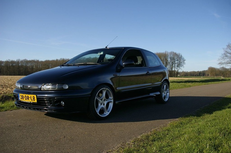

@BeQuietAndDrive Mooi apparaat. Is, zoals bij velen, ook mijn droom auto (geweest). Helaas tegenwoordig veel te duur en ik heb al genoeg aan Lampredi 16vt's gesleuteld om dan niet een perfect exemplaar te kopen O-)
oh, en voor de compleetheid na de "uitnodiging" vanuit het oldtimer topic, een plaatje van mijn Youngtimer.
Fiat Bravo HGT uit '99. met een heerlijke 5-cylinder. Enige niet originele aan de auto zijn de 17" Multipla wielen en de Marea koplampen met helder glas.
Afbeeldingslocatie: https://tweakers.net/i/aesDt7PSe3CfS_rsdWGcylWACmk=/800x/filters:strip_icc():strip_exif()/f/image/7BSN5DBHmOa0Pk83XJM0RkJn.jpg?f=fotoalbum_large
5 jaar geleden echter in een schuur gezet toen ik m'n huis kocht en daarna nog niet weer gereden. Moet er nodig weer een keer uit, maar op één of andere manier weten er zich altijd andere projecten tussen te drukken :P

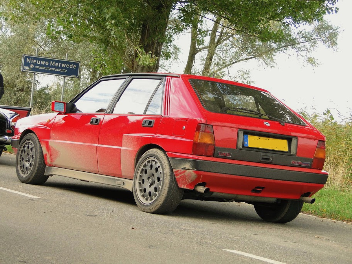

Even wat tegengas geven tussen al dit 6- en 8-cilinder geweld :) Zelf heb ik een youngtimer en een oldtimer. De youngtimer is mijn Integrale 16V uit 1991. Wordt dit jaar dus 30. Ik heb hem nu 11 jaar. Er is in het verleden goed voor gezorgd, en dat gebeurt nu nog steeds, waardoor het een probleemloze en nette auto is. Staat nu in winterstalling maar zodra de dreiging van strooizout weg is, gaan we weer rijden. Ik ben sowieso van die categorie: genieten van het rijden. Ik geniet niet van een mooie auto die 8 jaar stil in een hoek staat.
De Delta is nagenoeg origineel. Ik heb er alleen een niet-originele schroefset onder zitten. Dat rijdt toch wel even wat beter, en de stance is iets knapper. Standaard staan ze vrij hoog op de poten en hebben meer veerweg. Uiteraard logisch vanwege de rally genen, maar ik rij 99,9% op verharde wegen. De originele veerpoten liggen in de garage. Op de wishlist staat nog een keer een respray: er is in het verleden roest aan hersteld, en om raadselachtige redenen is toen niet de hele auto gespoten. Dat kleurverschil verdoezelen we met goed poetsen, maar is natuurlijk niet ideaal. En de velgen moeten een keer opgeknapt worden.
Dit is een 16V, ik heb hiervoor een 8V gehad. De 16V heeft duidelijk meer koppel (en vermogen), de aandrijving gaat voor een belangrijker deel naar de achterwielen en de banden zijn iets breder. Daarna kwamen nog de EVO's, die vooral iets breder stonden (door afwijkende ophanging), grotere remmen en bekend van de vele special editions. Verder dezelfde motor met nagenoeg hetzelfde vermogen. Maar de 16V rijdt ook gewoon geweldig. Ze zeggen 0-100 in 5,7 seconde, maar de auto waar ze dat mee gedaan hebben, hebben ze daarna moeten weggooien denk ik ;w desondanks is het vlot genoeg.
Ik vergeet altijd foto's te maken. Buy when I don't, zal ik hier gedurende het jaar wat posten.
En ze mag ook wel eens vies worden:

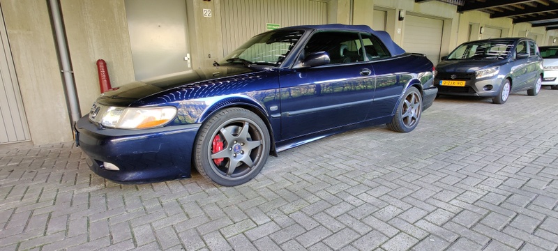

Zag hier en daar al wat Saabs en BMW's voorbij komen. Tot begin vorig jaar een e39 station gehad, 523i. Wat een heerlijke auto was dat.
Heb nu alleen nog de cabrio voor de deur staan. Heb hem nu bijna 6 jaar en inmiddels alles aangepakt. Heerlijke en knotsgekke wagen, 370pk/480Nm op de voorwielen is niet geschikt voor elke B weg. Voor Corona/verhuizing maakte ik vrolijk 25k km per jaar op euro 98.
Afbeeldingslocatie: https://tweakers.net/i/zk57mc5qeMctRGhUfLynBdJxYz0=/800x/filters:strip_icc():strip_exif()/f/image/5kwE3L4UNPpDAiRJ8IFYWtuc.jpg?f=fotoalbum_large

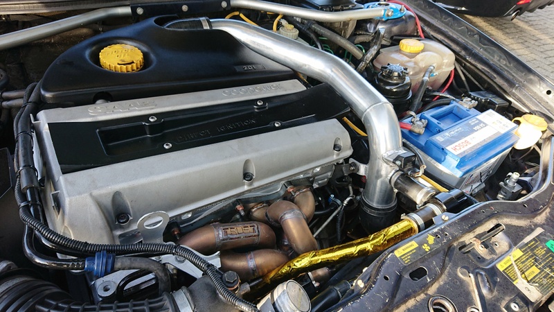

Thanks! Ligt een 2 liter turbo in, B204 onderblok, B205 drijfstangen en krukas en zuigers van Wossner.
Oude foto met oude inlaat traject:
Afbeeldingslocatie: https://tweakers.net/i/b64tf3-rsns8SH-8Fh_ufUAOt_0=/800x/filters:strip_icc():strip_exif()/f/image/IWpWC3EbGyUOCJZQOAqU1kjy.jpg?f=fotoalbum_large

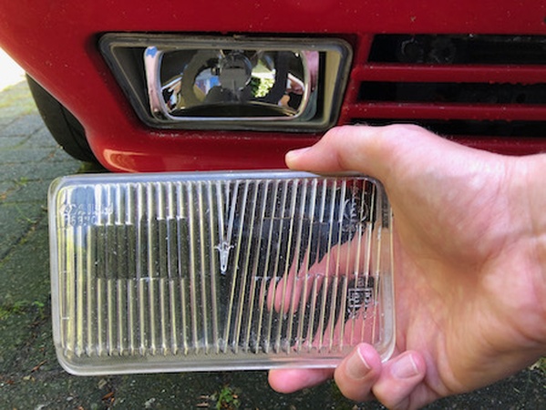

Ik had vandaag bij het wassen ineens het mistlampglas in mijn hand (gelukkig, eigenlijk, want nu heel gebleven). Dat zit gekit, dus ik zal even wat glaskit moeten scoren denk ik?
Dan nog een vraag: ik haal gelijk de andere ook los. En ik wil dan het glas (echt glas, geen plastic) even goed schoonmaken. Het is nog best netjes, maar ietsje een gele waas zit er wel op na 30 jaar. Hoe kan ik dat het beste schoonmaken? Ik heb wat gegoogeld, maar dat varieert van badje azijn tot 6 verschillende polijstschijven...
Afbeeldingslocatie: https://tweakers.net/i/MWwPx1AjNPGtZBOG2TBbXWlySLw=/full-fit-in/4920x3264/filters:max_bytes(3145728):no_upscale():strip_icc():fill(white):strip_exif()/f/image/10yqcoHid98yH9QwWob5D7MM.jpg?f=user_large

Saabje ook alweer een paar weken terug van de garage.
Veel aangedaan (alweer).
Auto heeft een nieuwe bumper gekregen, is deels gespoten, velgen opgeknapt + nieuwe banden, verlaagd, US knippers met Duman module, veerpootbrug, remmerij geupgraded van 288mm voorzijde naar 340mm met dubbele zuigers, achterzijde remmerij naar 300mm, Aero stoelen en nog wat kleine dingen...
