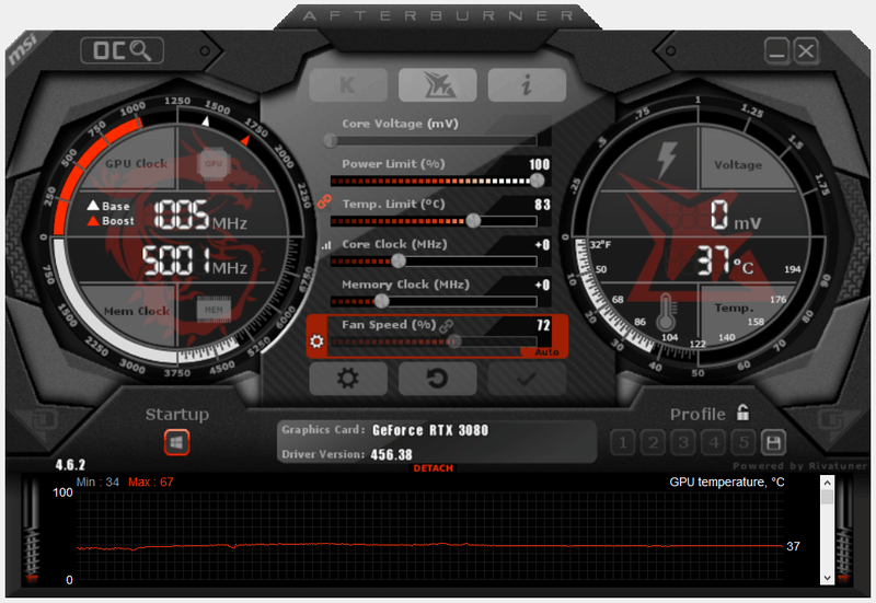

  • Acroynum
  • Registratie: Februari 2016
  • Laatst online: 18-10 13:09
TRAXION schreef op zaterdag 26 september 2020 @ 17:37:
Het boven de 2ghz boosten gebeurd voornamelijk bij lichtere load en bij hogere fps.
Heb nog niet gehoord van 2ghz boost op 4k dan draaien ze allen rond de 1920.
Dit lijkt haast wel waar te zijn.
Ik speel nu al de hele dag Shadow of the Tomb Raider en GPU clock komt niet boven de 1980Mhz.
Dit terwijl andere mensen wel crashes hadden.
https://imgur.com/a/Rpdm0YL
EDIT: Ik heb een Ventus 3080 trouwens!
[ Voor 4% gewijzigd door Acroynum op 26-09-2020 19:05 ]

Droge bedoeling zo...is niet vooruit te branden.
Afbeeldingslocatie: https://tweakers.net/i/jjRbcpkRK48hmKrCnY-oefcjPwM=/800x/filters:strip_exif()/f/image/vxE5yPmHT95SVvZ3s62dUgt4.png?f=fotoalbum_large
Acroynum schreef op zaterdag 26 september 2020 @ 20:39:
Zet temp limit is op max?
  • Acroynum
Op 4K neem ik aan?
Op 1080P word dat ding niet eens 40 graden.
  • TRAXION
  • Laatst online: 20-10 19:48
Acroynum schreef op zaterdag 26 september 2020 @ 20:45:
Op 4K neem ik aan?
Je fps is capped...
Op 4K neem ik aan?
Ik zit nooit echt met afterburner te klooien...
Volgens mij is er op 1080p gewoon zo’n enorme CPU bottleneck :?
Ik zal wel temp limit op Max zetten en fan limit op auto of max zetten.

Ik zie het inderdaad, VSYNC stong aan om 1 of andere reden.
Staat nu uit.

1080P:
Onderstaande afbeeldingen zijn van GPUZ en Afterburner.
Afbeeldingslocatie: https://tweakers.net/i/QZu3C4etbsS7JLmGbIiHtmPF1BE=/800x/filters:strip_exif()/f/image/dpWFida4N36tXdYQlqOu2OOv.png?f=fotoalbum_large
4K:
Afbeeldingslocatie: https://tweakers.net/i/ppqagkmTOSqUzS5ctNea8KawCek=/800x/filters:strip_exif()/f/image/Nu6ijr2w0WwrOLhfqU2PeDne.png?f=fotoalbum_large
4K afterburner (MHz schommelde op 4K tussen 1905 - 1920)
Afbeeldingslocatie: https://tweakers.net/i/di9-C2hjeAljpu7eOiUfN_YGTn8=/800x/filters:strip_exif()/f/image/331wv8KzCV8ECfy4ja3DbggP.png?f=fotoalbum_large

Acroynum schreef op zaterdag 26 september 2020 @ 22:06:
Okay, ik heb dus even getest met een 4K en een 1080P setup (zowel spel als desktop resolutie).
Wat mij wel opviel is dat op 1080P de clockspeed sowieso al 50-80MHz hoger waren.
Aangezien ik nog een 2e monitor heb die op 4K draait (Ziggogo.tv draait daar aangezien ik F1 van vandaag nog even moet terugkijken) maar vraag mij af hoeveel dat van m'n GPU vraagt.
Spel was Shadow of the Tomb Raider, alles op ultra.
1080P:
4K:
Jij bevestigd dus precies hetzelfde het zou mij niks verbazen dat de gpuboost haywire gaat op lagere resoluties door de toegepaste fabrieks oc en daardoor een clocksync error ontstaat omdat de clocks te hoog worden.
  • Acroynum
TrafalgarLaw schreef op zaterdag 26 september 2020 @ 22:06:
Ik garandeer dat ze met een revisie komen waarin ze dan wel meerdere MLCC's gebruiken. Sommige AIB's hebben dit al tijdens de testfase al ontdekt maar zijn nog waarschijnlijk bezig met aanpassingen.
Dus je hebt de keuze om te volstaan met een v1.0 die underclocked moet worden om te werken en dus zijn waarde ook nog eens heel snel verliest
OF
Je RMA't en hoogstwaarschijnlijk krijgt dan een gereviseerd product dat werkt volgens de advertenties.
Maar het werkt ook volgens de advertentie?
Ze adverteren dat het een base van 1740 heeft met een boost naar 1900bv.
De kaarten gaan nu gewoon naar 2K+ door Nvidia Boost.
Maar nergens staat er aangegeven dat de kaarten zo snel zouden moeten gaat.
Ze kunnen ook gewoon met een update de Nvidia boost wat verlagen, dan is het probleem hopelijk ook opgelost.

TRAXION schreef op zaterdag 26 september 2020 @ 22:08:
Check ook nog even de GPU voltage van de 1080P vs de 4K :')
