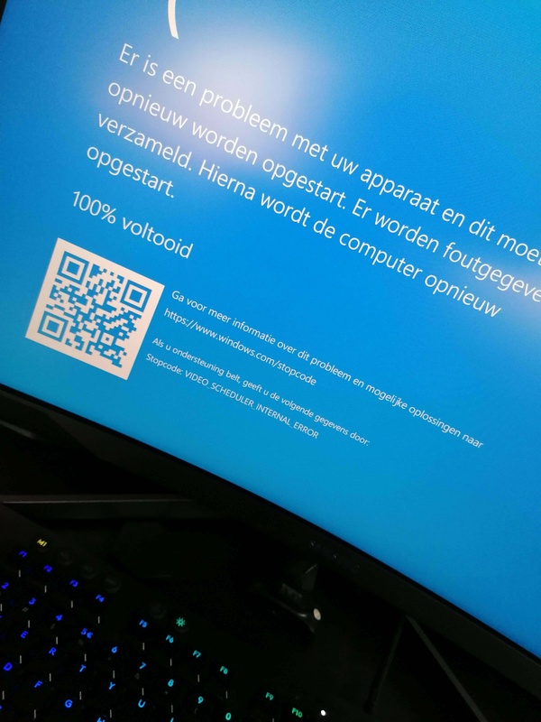

Hallo allen!
ik ben sinds een maand in het bezit van een zelfgebouwde PC met de Gigabyte Aorus GeForce RTX 3080 Xtreme 10G ingebouwd.
Nu heb ik zelf weinig verstand van hoe een pc werkt. Het bouwen was erg leuk en ik moet zeggen dat ik mij met de jacht naar onderdelen ook wel heb vermaakt.
Tot gisteren crashten diverse spellen na enkele minuten tot 3 kwartier. Er was niet echt een vaste tijd op te zetten. De spellen die crashten: AC Valhalla, AC Odyssey en Cyberpunk.
Na wat googelen kwam ik er achter via reddit en dit topic dat het terug draaien van de "GPU boost" in Aorus engine zou kunnen helpen. Daar de GPU temp niet boven de 60°C komt lijkt mij hier ook geen probleem te zitten.
Nu heb ik gisteravond de hele avond Cyberpunk kunnen spelen zonder een crash!
Boost staat nu 99 MHz lager op 1806.
Nu zie ik dat dit topic al een poosje stil is door de driver update (ja, ik heb ook de nieuwste, V 461.40)
Betekent dit dat ik een kaart heb die defect is of zijn er nog meer mensen die nog steeds problemen ervaren?

Ik had deze twee crashes met mijn MSI RTX 3080 Gaming X
Afbeeldingslocatie: https://tweakers.net/i/F4N10kYK9bz5fG8P_sVz51on-74=/x800/filters:strip_icc():strip_exif()/f/image/cVPq7Dh6PkYn4uiSwRQ2asqL.jpg?f=fotoalbum_large
En deze crash 2 dagen terug =
[YouTube: https://www.youtube.com/watch?v=fmHeUKlB4-M]
Helaas gebeurd dit bij mijn eerste build PC.
