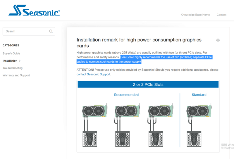

Ook kwam ik op een ander forum deze post tegen:
Afbeeldingslocatie: https://tweakers.net/i/bsa038_oa5lzmbmQLHHxIheYiEU=/800x/filters:strip_exif()/f/image/Ti94Q4I6MYMT7Wy7ixqtWAZE.png?f=fotoalbum_large
Tijdens de installatie vroeg ik mij dit al af. Ik heb een 1000 watt psu dus dat zal het probleem verder niet zijn. Momenteel heb ik hem geïnstalleerd met maar 1 pci-e connector in de psu. Hebben hier mensen hun 3080 aangesloten met twee losse kabels?
  • Paprika
  • Laatst online: 27-11 18:58
Paprika
atn.esser schreef op donderdag 24 september 2020 @ 09:52:
Absoluut. Deze discussie loopt al maanden. Het gaat erom dat je nu 350-400W over maar 1 kabel trekt.
[ Voor 4% gewijzigd door Paprika op 24-09-2020 09:55 ]
  • atn.esser
  • Laatst online: 13-11-2025
Paprika schreef op donderdag 24 september 2020 @ 09:54:
Absoluut wel zo aansluiten dus?
  • Paprika
Paprika
atn.esser schreef op donderdag 24 september 2020 @ 09:59:
Ja.

  • Hackus
Hackus
Lifting Rusty Iron !
Dat is geen discussie en ligt veel aan welke voeding je hebt. je kunt 3x 8-pin(6+2) prima voeden vanaf twee PEG kabels. Ook bij de RTX3080 met 2x 8-pin(6+2) is het aan te raden vanaf twee PEG kabels aan te sluiten.
(die dus een aparte aansluiting op de PSU hebben) Dit was met de GTX1080Ti en RTX2080 en Ti ook al het geval.
@atn.esser lijkt me dat je bij een 1000W PSU wel meer kabels hebt. Welke PSU heb je eigenlijk ?
Ik heb mijn 3080 aangesloten met
3 aparte PCIe kabels. Probleem ligt denk ik echt niet aan de PSU in de meeste gevallen.
  • atn.esser
[/quote]
Thanks. Ik kom van een 1080. Dus heb dit niet eerder gehad. Ik heb hem nu aangesloten met twee losse kabels. Ik heb de Corsair RM1000i uit mijn hoofd. Vandaag testen met een 100 mhz under klok. Ook heb ik nvidia reflex uitgezet. Hoopte dat het daar aan lag. Maar toen vond ik online dat veel mensen issues hebben
  • Reversed
  • Laatst online: 17-11 18:12
Ik heb mijn RTX 3080 via 2 aparte PCIe kabels totaal, dat is geen enkel probleem met de 350W die de kaart trekt. Eigenlijk waren 2x 8 pin ook ruim voldoende geweest voor de Gaming X Trio, maar tsja, marketing.
  • Pirelly
  • Laatst online: 16-11 10:57
Reversed schreef op donderdag 24 september 2020 @ 11:09:
Belangrijkste is dat je een 3080 in ieder geval met 2 losse kabels aansluit.
Heb je 3 aansluitingen op je kaart, dan mag je die derde ook opsplitsen van één van die twee kabels (hoewel 3 losse kabels misschien beter kan zijn).

R.Mats schreef op donderdag 24 september 2020 @ 14:53:
Ik run al 2 jaar een 1080Ti op een 650W voeding met 1 kabel, heb nooit problemen ervaren. Heb ik geluk of was het toch nog niet heel relevant bij de 1000series ??
Ja 1080 kwam je daar nog mee weg. Ik had het ook zonder erg gedaan op 3080, zelfde kabels maar toen crashte de boel bij mij direct onder load.
