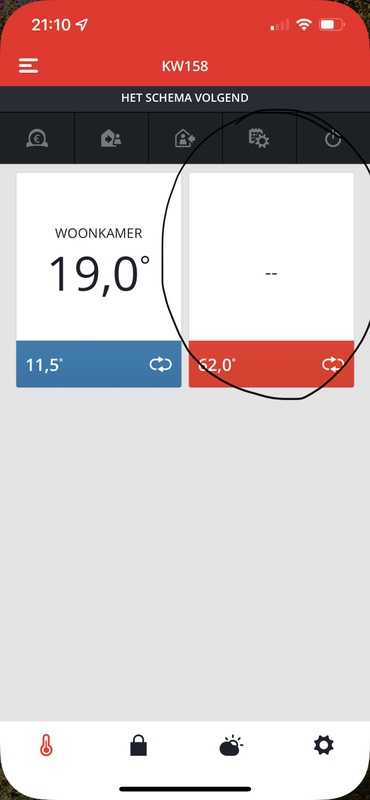

Middag,
Even wat starters vragen m.b.t. evohome.
Zit nu nog wat droog met het systeem te 'spelen' en toen kwamen er een aantal vragen op.
Afbeeldingslocatie: https://tweakers.net/i/LQf8jwzEg1gX9YPMAML-HHK-DVw=/800x/filters:strip_icc():strip_exif()/f/image/3XpB5p3GLUF4Jnjt0PcNSzC7.jpg?f=fotoalbum_large
Wat betekenen de 39% rechts in beeld?
Waar kan ik zien of de ketel brand?
Op de bdr91 middels een lampje of op de evohome?
Ik kan deze simpele antwoorden nergens in de boekjes of online vinden.
  • RichieB
  • Laatst online: 23:29
Jojo90 schreef op dinsdag 8 februari 2022 @ 15:11:
Er is 39% warmtevraag.
Op dat scherm, het vlammetje rechtsboven betekent dat Evohome warmte vraagt aan je CV ketel.

ik heb sinds enige dagen nu een Evohome + opentherm module. geen knoppen wilde eerst even testen of de thermostaat wel fatsoenlijk regelt. zijn er meerdere mensen het misschien opgevallen dat de pomp blijft nadraaien? normaal was ik gewend met mijn isense thermostaat dat de pomp uit schakelt na een warmtevraag. pomp na draaitijd heb ik niet aangepast was altijd 1 minuut.
maar zie nu eigenlijk via mijn otgw dat de cv-pomp gedurende de hele dag draait.
alvast bedankt.
gr, Mark

Zou niet horen. Heb je de module goed aangesloten op de OT aansluiting op je ketel? Wat voor ketel heb je? Mogelijk kan je daar nog aangeven of je een iSense hebt of een normale thermostaat, wat het gedrag van de pomp kan beinvloeden. Op mijn Remeha Calenta gaat de pomp netjes uit na 2 minuten.

wat zegt de app? Geeft die een rode zone weer? Een spookzone wellicht? Dat was bij mij zo. Een bug.
  • MaRk9012
  • Laatst online: 26-10 22:33
Jep deze zie ik
Afbeeldingslocatie: https://tweakers.net/i/_fK3rmM-8j--09sHqH_sA68ux4M=/x800/filters:strip_icc():strip_exif()/f/image/htexV8dLUtwlGSy09HyDWOpf.jpg?f=fotoalbum_large
Hoop dat je t kan zien hoe kom ik daar vanaf ?

oke zou dit het rare pomp gedrag van de cv kunnen oplossen? ga de procedure volgen en post mn bevindingen dank.

Het is een spookzone: een zone die niet bestaat en waar de pomp dus de hele tijd die 62 graden aan probeert te geven, maar dat schijnt dan weer in Fahrenheit te zijn overigens. Ik had het ook.
Helaas nog steeds tig andere problemen. Hoge pieptoon nu ook. Ik durf oprecht de installateur niet meer terug te laten komen. Zou vierde keer zijn. En het gaat gewoon niet opgelost worden, weet ik nu al.

Boel resetten en opnieuw instellen dus.

Dank voor je antwoord en ervaringen. Ben de spookzone nu kwijt ik zal m’n bevindingen nog laten weten.

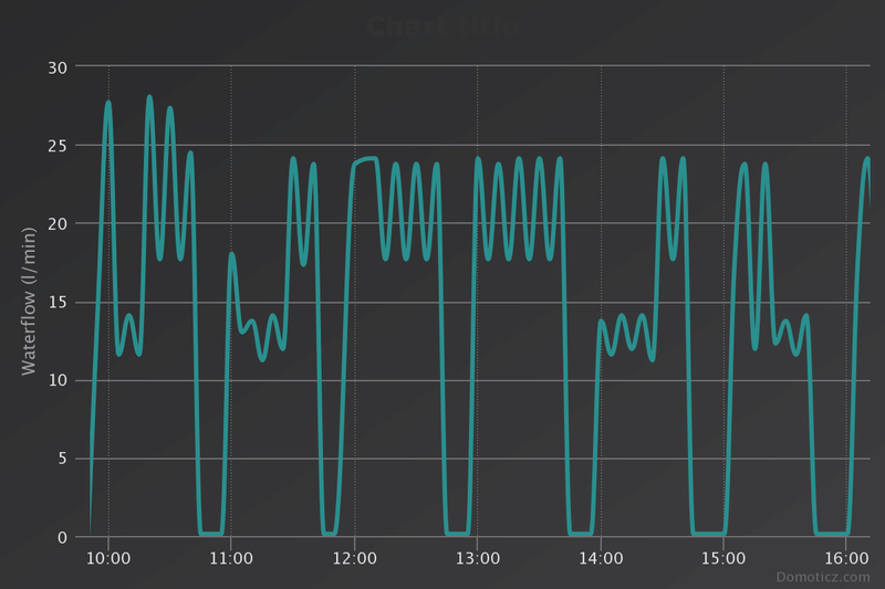

Warmtepomp staat er inmiddels. En er is een beetje warmte nodig.
Maar nu zie ik dat die evohome in uren lijkt te denken. Één run per uur lijkt minumum en gelijk ook de doelstelling te zijn. Een run van meerdere uren achter elkaar lijkt er niet in te zitten. Meer mensen met deze ervaring?
Afbeeldingslocatie: https://tweakers.net/i/9YYtJBo62yk9MhAThSBeX3tQWNg=/800x/filters:strip_exif()/f/image/ZiJ62QfNnOrvsDs0sl7C0vP4.png?f=fotoalbum_large
Flow lijkt prima, maar hij kapt hem voor het hele uur af.
[ Voor 40% gewijzigd door MikeyMan op 24-09-2022 19:15 ]

Waarom kapt Evohome de aanvoer af? Zijn de ruimtes op temperatuur? Dan lijkt het me logisch en werk het zoals bedoeld.

Ruimtes zijn zeker niet op temperatuur. En ook zeker zo snel niet afgekoeld.
Denk dat het de ‘aantal schakelingen per uur’ instelling is die te ver wordt doorgevoerd. Deze moet tussen 1 en 9 worden ingesteld. Maar dat lijkt tot dit effect te leiden.

@MikeyMan Ik heb vaker gelezen dat Evohome soms onnodig uitschakelt en dan vrij snel weer aan. Sommigen lossen dat op door met een extern relais zoals een Shelly een vertraging in te bouwen. Dus dan wordt de uitschakeling alleen aan de WP doorgegeven als hij minimaal 10 of 15 minuten uit blijft.

Dat is inderdaad geen onaardige suggestie. Sowieso wel handig om te kunnen uitlezen wanneer er geschakeld wordt, aangezien dat geen onderdeel van de API is. Eens kijken of we het met Z-Wave of met Shelly gaan oplossen :)
Blijf het raar vinden dat hij 1x per uur uit moet schakelen. Laat gewoon doorlopen die handel :P

Nadeel is wel dat als Evohome echt denkt dat het verwarmen “klaar” is ook de groepen dichtgezet gaan worden. Ik weet niet of dat bij jou ook gebeurt.

Ja daar zit ook wat in. Zou ik hetzelfde mee kunnen doen natuurlijk, maar dan wordt het wel een poppenkast.
En ook dat is niet uit te lezen standaard... :X
Wordt minder een probleem als ik de verdelers vervangen heb door gesloten varianten overigens. Dan kan ik wat makkelijker groepen open laten staan.

Ik heb even in de Evohome cloud api gekeken die ik uitlees en elke zone heeft een “measured” en “setpoint” temperatuur. Dus ik vermoed dat als de measured onder de setpoint blijft de groep open is. Ik herinner me dat het ook zo werkt: het is de Evohome zone die tegen de controller zegt: “ik heb warmte nodig!” en dan schakelt de controller de warmtebron aan. Dus zolang je ruimte nog niet op temperatuur is zal de groep open blijven staan.

Datzelfde zou natuurlijk voor de ketel zelf moeten gelden ;)

Om een of andere reden lijkt de Evohome controller de warmtebron even kort uit te zetten zonder dat daar een logische verklaring voor is. Omdat de warmtevraag begint bij de zone zal die niet dicht gaan. Dus een relais met vertraging gaat denk ik wel werken.

Ik werk al een tijdje met een opkomend en afvallen tijdvertraging op de aansturing naar de CV toe.
Dit omdat evohome de CV aanstuurt terwijl er nog kleppen dicht staan, en om het aantal schakelmomenten te kunnen beperken.
Dit werkt voor mijn installatie perfect.

@DukeBox dankjewel voor je reactie. Dat is inderdaad dezelfde instelling op de HR92 (verschil zit 'm in de taalinstelling denk ik).
Maar ook als optie 6 op 1 staat en na calibratie krijg ik meestal nooit 100% bij kleppositie. Jij wel ?
Jij hebt toch ook een HR92 op de vloerverwarmingsverdeler ? En heb je deze in de Evotouch toegewezen als verdeler of als radiator ?
  • DukeBox
@scotman21 ik hem hem idd ook voor mijn VV verdeler, met full stroke gaat mijn danfos ventiel geheel open (ik ken de optie kleppositie niet ik in mijn hr92)
Bij mij staat hij gewoon als vloerverwarming aangemeld in de touch.

scotman21 schreef op zaterdag 22 oktober 2022 @ 21:01:
Ik heb een HR92 op de aanvoer van de vloerverwarmingsverdeler. Instelling 6 staat op modus 1 (lichthoog).
Maar als ik kijk bij de kleppositie (optie 10) dan staat deze bijna nooit op 100.
Als ik hier met een zonneklep zou gaan werken dan komt er volgens mij veel meer warm water van de cv in de verdeler dan nu het geval is (die gaat toch immers altijd volledig open ?). Als ik de HR92 eraf haal dan kan ik het zwarte wieltje meestal nog een heel stuk opendraaien en hoor ik vervolgens dat er veel meer water in de verdeler komt. Waarom gaat de HR92 bijna nooit helemaal open ? En klopt mijn redenatie ?
Welk probleem wil je oplossen?
Aiaiai... zeker met AI gedaan
  • scotman21
  • Laatst online: 18:35
@bert pit Ik wil vnl. mijn Evohome systeem optimaliseren. Alles werkt op zich prima maar ik heb het gevoel dat er meer uit te halen is en gas bespaard kan worden. Ik onze woning hebben we beneden ca 65m2 vloerverwarming als 1 zone (hoh 12,5 cm met 16 mm buis). Boven hebben we radiatoren. Ik heb een 8-groeps LTV robotverdeler en werk overal in huis met een HR92 op de aanvoer (zowel radiator als verdeler). Ik heb een Intergass HRE28/24 ketel. Deze heb ik recent verder teruggezet naar een minimumvermogen van 25% (6,9 kW). De aanvoertamp. is 50 graden en de pompsnelheid heb ik op standaard laten staan (40-80%). De vloerverwarming staat 24h per dag op 20 graden en ik heb de HR92 ingesteld als 'verdeler' ipv als 'radiator' op de Evotouch. Is dit ketelvermogen nog voldoende en/ of moet ik nog iets wijzigen mbt aanvoertamp. of pompsnelheid ?
Het is een goed geïsoleerde woning en ik had verwacht dat ik met een goed afgestelde vloerverwarming icm Evohome wel substantieel zou besparen tov overal radiatoren. Maar ik zit gewoon nog op een gasverbruik van 0,57m3 per graaddag. Ik vraag me daarom af hoe ik mijn gasverbruik verder kan verlagen.
De aanvoertemperatuur bij mijn vloerverwarmingsverdeler is 35 graden en de retour is 25 graden. Via het mengventiel op de verdeler meng ik beperkt retourwater bij. Alleen ik vind het zo onlogisch dat de HR92 niet 100% opengaat bij warmtevraag en mijn gevoel zegt dat als dit wel het geval zou zijn (of als ik kies voor een zoneklep) dat er dan meer opgewarmd cv-water in de vloer beland dan bij een HR92 die niet volledig is geopend. Hierdoor verwacht ik te besparen op het gasverbruik. Maar misschien zie ik het verkeerd.
