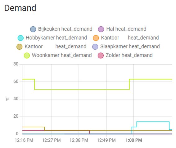

Ik heb een evohome opstelling met onderscheid in mn woonkamer, kantoor en trainingsruimte. Nu heb ik een aantal apparaten eraan gekoppeld.
1. Homey
2. 2x telefoon
3. Ruimte thermostaat (wireless round) in de trainingsruimte
4. Evohome in de woonkamer
Nu ben ik voor de zoveelste keer mn kantoor ingelopen waarbij het zonder mijn opdracht 20 graden is gestookt. Ik probeer erachter te komen welk apparaat dit heeft aangestuurd, maar kom er niet achter. Kost wel een bak geld. Kan ik ergens een log in Evohome uitlezen?
Afbeeldingslocatie: https://tweakers.net/i/EogKcHA24z-TP2oLWXOqlaxa7UU=/800x/filters:strip_icc():strip_exif()/f/image/nSaxRROoHveSkwwsTnbWSbPW.jpg?f=fotoalbum_large
[ Voor 5% gewijzigd door arjandijk162 op 22-11-2022 20:58 ]

@arjandijk162 Aan het logo te zien staan je zones op "permanent" en dus niet op een tijdsprogramma. Dat is inderdaad niet zuinig.

Dat is meer om te testen. Ik heb 'm nu bijvoorbeeld permanent op 13 staan, om vanmorgen te zien dat hij op 20 is gesprongen
  • Microkid
  • Laatst online: 00:24
Microkid
Smile
Kan het door je Homey komen? Ik heb ook EvoHome en Homey, en je kan Homey dus EvoHome laten aansturen. Wellicht even de koppeling verbreken?
En anders de zone Kantoor verwijderen en opnieuw aanmaken. Vergeet dan niet de HR92 die er aan gekoppeld was ook te resetten.

Is het op een of andere manier mogelijk (via API of anders) de kleppositie/%klepopening te zien?
Het is te zien op de radiatorknoppen en in het systeemoverzicht maar in de diverse apps die ik via de Honeywell API laat draaien zie ik deze informatie niet.

Systeemoverzicht:
Afbeeldingslocatie: https://tweakers.net/i/jLMZi3nE8bgDTly3FtfXoXDZD-s=/800x/filters:strip_icc():strip_exif()/f/image/ht7D7XLS7U9K1OLkLKhF7ucv.jpg?f=fotoalbum_large
  • ijdod
  • Laatst online: 31-10 09:11
@blb4 Niet direct volgens mij. Uit de API komt die informatie slechts zeer beperkt, in het Ramses RF protocol is dat wel te herleiden; maar daarvoor moet je meeluisteren. Zie daarvoor de link een of twee pagina's geleden.
Dit is daardoor hetzelfde overzicht, maar dan vanuit Home Assistant.
Afbeeldingslocatie: https://tweakers.net/i/z7Go5bl96EStT2kAw7YLzUtIAhI=/full-fit-in/4000x4000/filters:no_upscale():fill(white):strip_exif()/f/image/RNDvoqGUZPiLuEasLOIycjFq.png?f=user_large

ijdod schreef op dinsdag 10 januari 2023 @ 13:18:
Dank je, 't zal dus waarschijnlijk via de RF route moeten. Ik heb in dit topic niets teruggevonden over Ramses maar zoeken op Ramses brengt me weer een heel stuk verder, dank!!

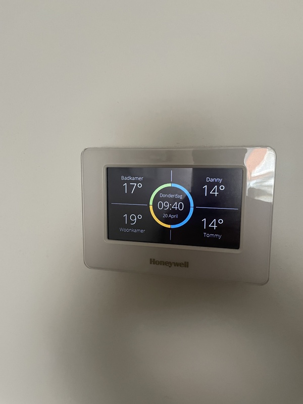

Hallo,
Vraagje, ik heb nu een Evohome Open Therm.
Bij een warmtepomp zou een Evohome Aan/Uit moeten worden gebruikt, moet ik dan alleen de thermostaat vervangen, of alleen dat ontvangstkastje wat bij de cv ketel hangt, of beide vervangen?
  • RichieB
  • Laatst online: 23:29
@golfgti5 Je vervangt dan alleen de R8810 (die zowel ontvangt als zendt) door een BDR91T.

RichieB schreef op maandag 8 mei 2023 @ 22:22:
Thanks, dus mijn display, zie foto, kan ik blijven gebruikenAfbeeldingslocatie: https://tweakers.net/i/9mWX-OVPMdjHf_NsxBkLXiIJVVI=/x800/filters:strip_icc():strip_exif()/f/image/pQYXdGN0HWfVlQR4gBTElWsU.jpg?f=fotoalbum_large

golfgti5 schreef op maandag 8 mei 2023 @ 22:30:
Thanks, dus mijn display, zie foto, kan ik blijven gebruiken[Afbeelding]
Als goed is wel, je stelt dan de relais box als systeem setting in ipv open therm. Maar of dat dan een BDR91T of BDR91 is weet ik weer niet. ;)
Even menu ingedrukt houden op het scherm, systeem apparatuur, ketel regeling en dan draadloze relais box kiezen.

Het systeem werkt op zich goed, maar de ketelmodule geeft altijd een warmtevraag van 100%, waardoor de ketel continu blijft stoken.
In de systeemstatus zie ik dat alle zones netjes op 0% vraag staan, maar de "toestelregeling" blijft op 100%. Alle zones staan nu ingesteld op 5 graden en de optimalisatie staat uit. De signaalsterkte tussen de modules is getest en is goed (4 van de 5). Verder heb ik de r8810 tijdelijk vervangen voor de bdr91a, ook die blijft op 100% vraag hangen, hey lampje daarvan blijft dan ook groen branden.
Ik vraag mij af of ik iets over het hoofd zie.

Avvd schreef op vrijdag 7 november 2025 @ 13:13:
Ik heb in mijn woning ook een Evohome geïnstalleerd met 12 zones. De setup is als volgt:
R8810 voor de OpenTherm-module, met een VR33 aangesloten op een Vaillant EcoTec-ketel
HCC80 als verdeler met 5 zones
BRP91 voor de zoneklep van de badkamerzone
HC92 voor de overige zones (radiatoren)
Aan uit regeling zal altijd 100% vragen. Er is voor de rest geen communicatie met de ketel (behalve aan of uit), maar de ketel moduleert op basis van de retour temperatuur de vlamhoogte. Dat is ook een uitstekende methode. Het koude water uit de radiator/vloer geeft een maximale condensatie en wordt de retour warmer, dan wordt de vlam geknepen.
Aiaiai... zeker met AI gedaan
  • Avvd
bert pit schreef op vrijdag 7 november 2025 @ 14:06:
Die aan/uit was puur als test om te kijken of die ook altijd op op 100% blijft. De 8810 blijft dus ook altijd op 100% staan en nooit naar 0 of een andere modulatie stand waardoor de ketel actief blijft. Bij de aan/uit zou ik ook verwachten dat die naar 0% gaat als er geen vraag is.
  • Avvd
Avvd schreef op vrijdag 7 november 2025 @ 14:33:
Na mijn post had ik de evohome volledig gereset en ingericht met een paar zones icm de 8810. Wederom is er warmtevraag, nu 15% terwijl de zones op 0 staan. Dit staat nu een paar uur hetzelfde. Voor de reset stond de ketel op 100%, dit stond al een aantal dagen zo met een hoog gasverbruik tot gevolg. Evohome lijkt het eenmalig te zetten maar doet er vervolgens niks meer mee.

  • bert pit
  • Laatst online: 28-10 22:13
bert pit
Hmm, bij nader inzien zie ik dat mijn draadloze relaisbox op dit moment 56% aangeeft. De draadloze relaisbox is wat bij jouw Opentherm module heet.
Maar even terug naar jouw probleem. Je kunt kleppen alleen maar met aan/uit aansturen. Het lukt wel met opentherm maar er wordt nog gestookt door de ketel als de klep al dicht staat. Dat is dus niet efficient want het loopt door je bypass heen. Er is namelijk geen klepsturing opgenomen in het opentherm protocol. De meeste problemen die ik heb gezien met Evohome worden opgelost door aan/uit te sturen. Let op dat je ook de thermostaten hebt voor aan/uit. Voor een gemiddeld systeem met vloerverwarming is het sowieso beter.
Betreffende de aansturing met de BDR91: er zijn oude modellen die niet goed werken met Evohome. Als je de module nieuw hebt gekocht is het geen probleem maar bij 2e hands kun je een verouderde module hebben. Ook kan het zijn de de BDR91 al eens eerder geprogrammeerd is geweest, dan heeft het de voorkeur om dat te wissen. Uit mijn hoofd: 15 seconden het knopje ingedrukt houden.
