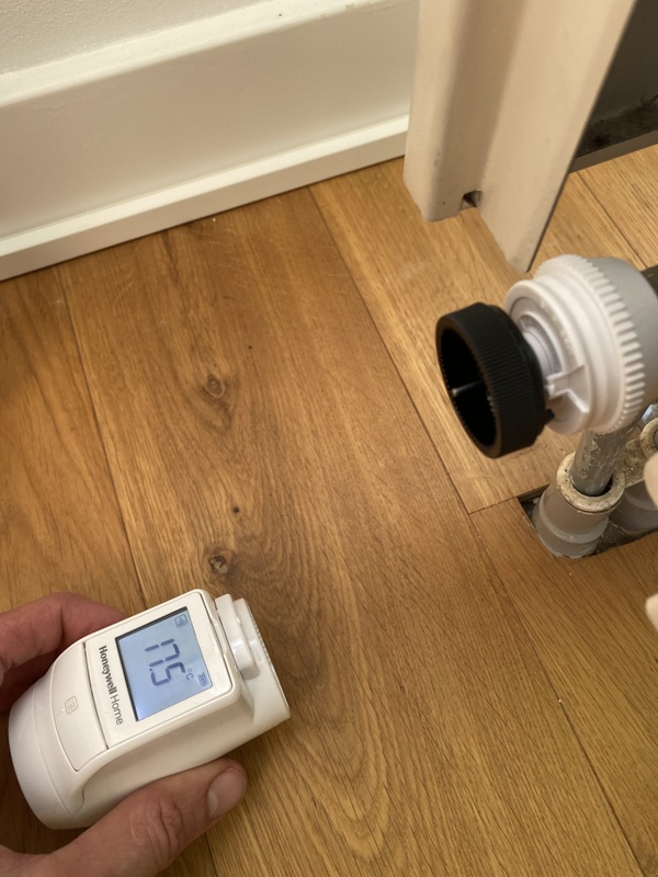

Toch nog een vraag waarvan ik hoop dat iemand me kan helpen...
ik lijk 1 radiatorknop te hebben die maar een heeeel klein slagje draait als ik iets aan de temperatuurinstelling verander. In de situatie dat de woonkamer op temperatuur is en ik stel deze radiatorknop in op 26 graden hoor ik het de motor heel even zoemen, nog geen seconde. Als ik de knop dan weer terug bijstel naar 19 graden hoor ik weer zo'n korte zoem.
Ik heb dus het idee dat deze knop op een of andere manier geen volledige slagen maakt om de radiator in kwestie aan/uit te zetten. Hoe kan ik die knop opnieuw laten calibreren zodat hij de volledige slag gebruikt en daarmee de radiator helemaal open en helemaal dicht kan draaien?

@Pixeltje HR92? Dan loshalen (clipje opzij aan de achterkant), dan de zwarte ring open draaien. Dan de HR92 weer terugplaatsen en clipje vastklikken. Na een tijdje gaat ie dan vanzelf calibreren.

  • bert pit
  • Laatst online: 00:52
bert pit
@pixeltje Gebruik je een kraan waar een adapter op geschroefd is om de HR92 te monteren? Zo ja, is deze correct gemonteerd? Zo nee, knop losklikken en handmatig het zwarte tandwiel dicht draaien.
Blijft het euvel zich voordoen, wissel dan de HR92 incl tandwiel even met een andere uit en kijk of dat het probleem oplost. Zo niet, dan is waarschijnlijk de kraan zelf defect, of zit er vervuiling tussen.

bert pit schreef op vrijdag 29 oktober 2021 @ 09:07:

check ook even of je het pinnetje op de kraan handmatig kan induwen en dat deze weer volledig naar buiten komt. Soms gaan die dingen vastzitten na verloop van tijd. (De HR92 voorkomt dat, door in de zomer op geregeld tijdstip de kraan een keer volledig open en dicht te draaien).

Pixeltje schreef op vrijdag 29 oktober 2021 @ 10:10:
Ik gebruik inderdaad een van de meegeleverde adapters voor de danfoss kraan op de radiator. In de handleiding staat dat ik het zwarte tandwiel helemaal linksom moet draaien, dus dat heb ik braaf gedaan. Dat is ook wat jij bedoeld?
Precies bij die Danfoss kraan kun je makkelijk de adapter 2mm verkeerd monteren zonder dat je het ziet.
Het beste kun je de knop losklikken, de adapter (met tandwielring) er af schroeven en de overblijvende ring op de kraan ook losschroeven. Die ring hoeft er niet af, maar zodra deze losgeschroefd is druk je hem helemaal naar achteren op de kraan en schroef je de ring weer vast. Daarna zal het euvel verholpen zijn.
Succes!

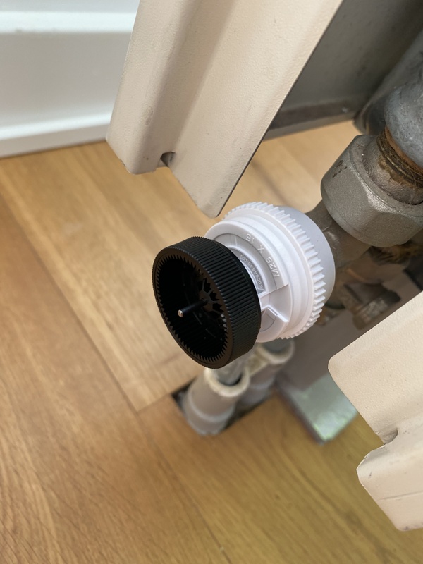

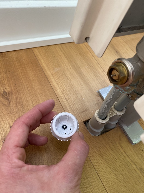

Nu ben ik wat in de war, welke binnenste ring bedoel je? Ik heb de knop even losgehad en wat foto’s gemaakt;

@Pixeltje Dat is niet de Danfoss kraan die ik in gedachte had. Het betreft dit onderdeel specifiek voor Danfoss kranen: https://theevohomeshop.co...e-adapter-spare-part.html

Dat is geen Danfoss kraan, maar een M30 aansluiting. Maar van die adapter zitter er 2 in de doos die erg op elkaar lijken: een M28 en M30. Ik heb ook wel eens de verkeerde in m'n handen gehad. Even goed controleren dus.

Microkid schreef op vrijdag 29 oktober 2021 @ 17:44:
De ‘grote’ past niet, dus daar kan geen misverstand ontstaan. Deze is de goede maat voor het schroefdraad van de radiator, dus dan is ‘t ok neem ik aan? Alle andere radiatoren hebben ook deze aansluiting en daar werken de honeywell knoppen keurig..
De verwarring komt wellicht van mij; er zaten danfoss knoppen op alle radiatoren, daarom ging ik er van uit dat de kraan erachter ook van danfoss zou zijn..

Dat is geen Danfoss thermostaatkraan maar een Comap met M28 schroefdraad. Die heb ik ook overal. Het binnenwerk kan inderdaad vast komen te zitten weet ik uit ervaring. Voordeel van Comap is dat je het binnenwerk los kan kopen en eenvoudig vervangen.

Thanks, dan wordt dat de volgende stap. De stadsverwarming hier heeft geen warmtewisselaar dus er zit een hoop vuil in het systeem. Om dat binnenwerk te vervangen moet zo te zien wel het systeem leeg.. :/
Toen ik hier kwam wonen zaten bijna alle pinnen vast, ik heb ze gangbaar gekregen maar echt soepel lopen ze niet, dus kan me voorstellen dat de evohome knoppen er moeite mee kunnen hebben.

Het probleem bij mij was een versie van het Comap binnenwerk dat voorinstelbaar is. Die voorinstelling zorgde voor het vastlopen van het ventiel. De variant zonder voorinstelling is veel eenvoudiger en zal minder snel vastlopen.

Als je een HR92 verwijderd en weer terug gaat zetten. Moet je dan het zwarte wiel op de radiator helemaal open draaien? Of kan je hem ook zo draaien dat de vrijloop weg is en je voelt dat hij de kraan gaan bedienen?
Iemand die dit weet? Ik vraag dit voor een vriend :+

loyske schreef op maandag 10 januari 2022 @ 11:21:
De kraan gaat hem zelf kalibreren, ik draai hem altijd open maar half open of dicht moet geen probleem zijn.
Officieel moet je het zwarte wiel helemaal opendraaien. Dan kan de HR92 zich optimaal kalibreren, want hij gaat er van uit dat hij erop wordt gezet met vol open ventiel. Hij telt namelijk het aantal slagen dat nodig is voordat hij dicht is.
  • RichieB
  • Laatst online: 23:54
De HR92 gaat na plaatsen eerst helemaal open en daarna weer dicht voor kalibratie. Het maakt dus niet uit hoe hij stond bij het verwijderen.

RichieB schreef op maandag 10 januari 2022 @ 17:31:
Of het uitmaakt weet ik niet maar in de handleiding staat: Unscrew the black wheel fully anticlockwise

Yep, ik zou het ook gewoon doen. Misschien neemt hij wel de start als begin punt, dus dan gaat deze volledig open, maar nooit volledig dicht.
  • RichieB
Ik heb verschillende HR92 knoppen meerdere keren eraf gehaald en weer terug geplaatst. Telkens gaat het ventiel daarna helemaal open (linksom) en daarna helemaal dicht (rechtsom). Hetzelfde gebeurt als je de batterijen vervangt. Handmatig het zwarte wiel linksom draaien is echt niet nodig.
