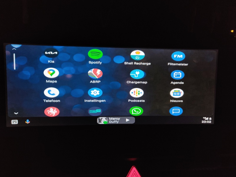

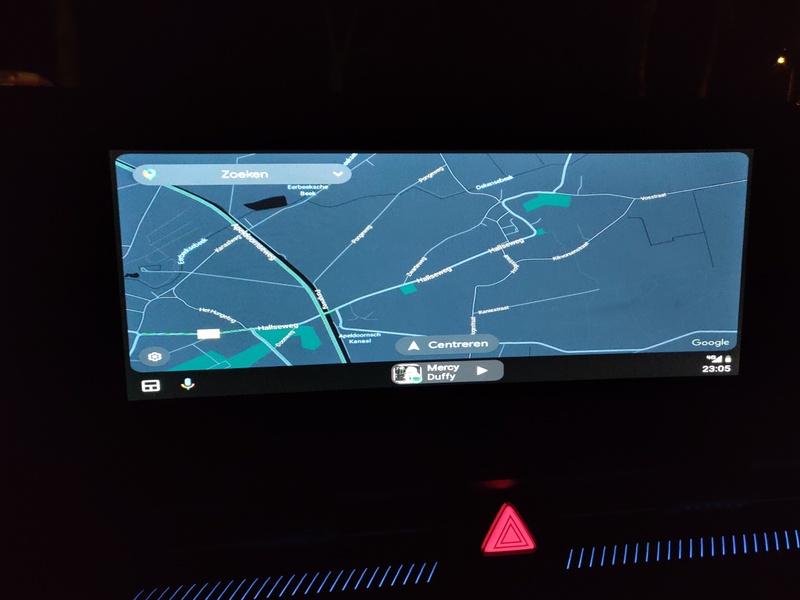

Afbeeldingslocatie: https://tweakers.net/i/EA0Zc5s_mt-Bhb-UGnWAmdHHYAU=/800x/filters:strip_icc():strip_exif()/f/image/uDNzfAOz7pM6tMRgBPhQsQEP.jpg?f=fotoalbum_large
Afbeeldingslocatie: https://tweakers.net/i/b7RaoMZKovEqtSHZf96XFDjIY1k=/800x/filters:strip_icc():strip_exif()/f/image/1PUI01gjeYVEmyBH1ssgfoIx.jpg?f=fotoalbum_large
Afbeeldingslocatie: https://tweakers.net/i/taEOuKd6z7FtJEYgJVdv4WfUMnk=/800x/filters:strip_icc():strip_exif()/f/image/VPDqxsrpGHZCKxzgDG3J4g7Y.jpg?f=fotoalbum_large
Met een Carlinkit.
Bovenste foto onderste twee tegels wil ik rechts.

Je beeld is horizontaal uitgerekt, waarschijnlijk omdat de carlinkit AA via het CarPlay protocol doet en niet de juiste manier AA aanstuurt om een breedbeeld resolutie door de geven. De twee kleine vlakken ga je niet aan de rechterkant krijgen op deze manier. MIsschien even kijken of er een firmware update beschikbaar is voor de dongle.

Sluit je telefoon eens aan met de kabel dan zul wel goed beeld krijgen. Het ligt aan de dongel. Ik heb aawireless en die geeft normaal beeld.
