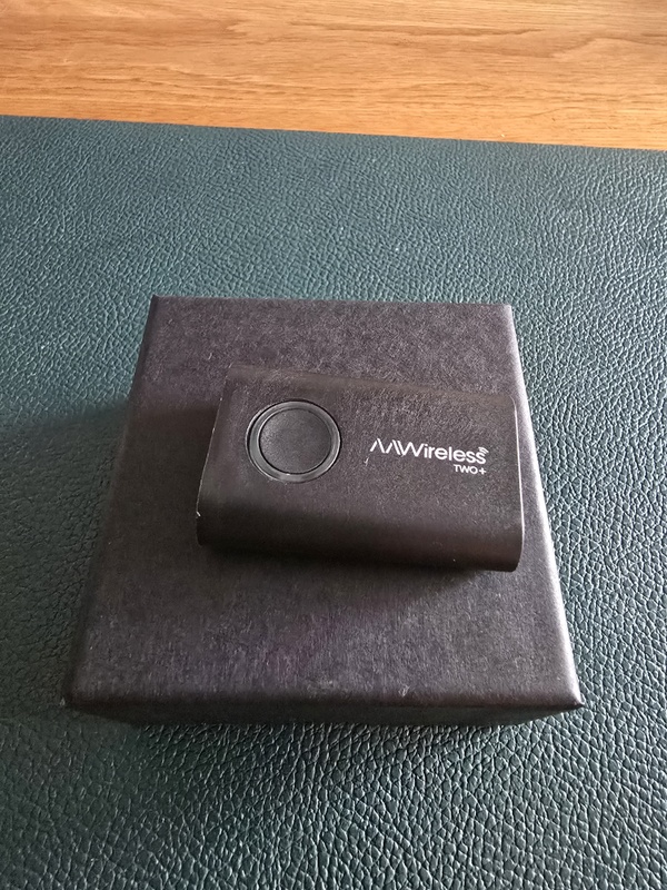

Afbeeldingslocatie: https://tweakers.net/i/z3zhqaXZqOhTtzDeQ7nimy_DWmU=/x800/filters:strip_icc():strip_exif()/f/image/SDGv7ZJWFR4VeaJPQJTKM6wK.jpg?f=fotoalbum_large
Hij is binnen, vanavond uitproberen

Ik heb nu ook de aawireless two plus.
Als ik deze beweeg of schud hoor ik wat los binnen zitten....is dit normaal?
-edit-
Dit is blijkbaar de knop.
Als ik mijn vinger oo de knop hou dan hoor ik niks.
Dit hoort zo denk ik?
[ Voor 34% gewijzigd door Aggressor op 30-10-2025 17:06 ]

Aggressor schreef op donderdag 30 oktober 2025 @ 17:03:
-edit-
Er zit wat tolerantie op de knop, dus dit kan voorkomen. Het ene device kan wat beter zijn dan de andere.
Functioneel werkt de knop prima, maar eigenlijk is het een ontwerpfout. Ik ben er zelf niet tevreden mee, maar we kunnen het ook niet meer veranderen. De behuizing van de volgende AAWireless wordt in Nederland ontworpen om hopelijk zulke fouten te voorkomen. Dit was ook het enige onderdeel van AAWireless wat niet in Nederland werd ontworpen.
  • Aggressor
  • Laatst online: 22:01
Snirpo schreef op maandag 3 november 2025 @ 18:31:
Heel stom van mij, maar mijn auto heeft ingebouwde wirless android auto .. dus hij kan weer retour.

  • CLB
Toch maar gewoon een Two+ aangeschaft.
De Two werkt hier ook gewoon vlekkeloos, zodoende:
AAWireless Two+
[ Voor 11% gewijzigd door CLB op 08-04-2026 20:30 ]
