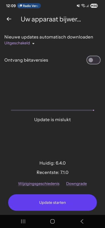

Gisteren gaf de app aan dat er een versie update is van 6.xxx naar 7.xxx
Heb de update gedownload en geïnstalleerd maar hij blijft aangeven dat de update is mislukt.
De app verwijderd en opnieuw geïnstalleerd maar het probleem blijft.
Zijn er meer mensen met dit probleem en hoe zou ik dit kunnen oplossen?
  • bdu
  • Laatst online: 24-11 11:28
bdu
7.1 maandag zonder problemen geïnstalleerd. VPN aan toevallig?
  • bruce the boss
  • Laatst online: 06:42
In de app bedoel je neem ik aan?
Zal ik vanavond even checken en het nog eens proberen.
  • njitter
bruce the boss schreef op woensdag 12 november 2025 @ 08:03:
Versie 7? Laatste versie die ik zie is 6.15. Of is dit nog een beta?
  • bruce the boss
Weet niet of het een beta is maar de app geeft de update aan.
Het zou overigens best kunnen want ik heb de app verwijderd en daarna opnieuw geïnstalleerd.
Dat was toen ook versie 6 want daarna gaf hij toch weer de update aan.
  • bruce the boss
Ik zie in de app dat ik het gebruik van betaversies niet heb geactiveerd dus dat zou het niet kunnen zijn.
Ik maak overigens gebruik van Android.
Afbeeldingslocatie: https://tweakers.net/i/LDrMCLljgGnhfDkr83PpTQGU8eo=/x800/filters:strip_icc():strip_exif()/f/image/PW4kHF5nQQg1HyQHPMn1bJGt.jpg?f=fotoalbum_large
[ Voor 4% gewijzigd door bruce the boss op 12-11-2025 12:13 ]
