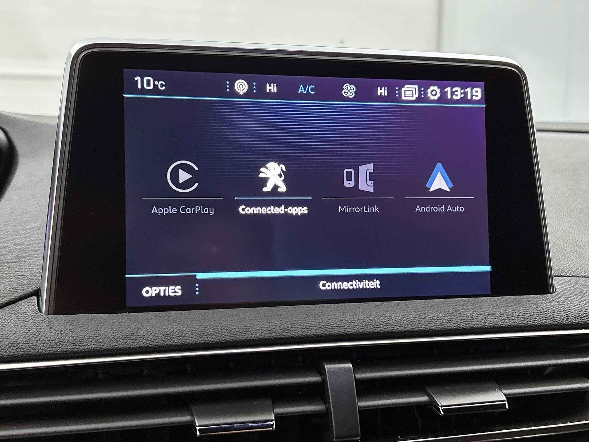

Ik heb een AAWireless Two+, die nagenoeg vlekkeloos werkt, maar wel zorgt voor een kleine irritatie. Elke keer dat we de auto instappen, opent het 'connectiviteitsscherm' op het infotainmentsysteem. Het gaat om een Peugeot en we zien onder andere 'Connected Apps', 'Mirrorlink' en 'Android Auto'. Ik heb liever dat ik gewoon het radioscherm direct zie of dat Android Auto doorstart, nu moet ik elke keer nog een keertje op het juiste icoon tikken.
Het heeft volgens mij te maken met het feit dat de dongle in de USB-poort zit en de auto detecteert dat die actief is. Volgens Google moet het mogelijk zijn om door te starten naar Android Auto, maar genoemde instellingen (bijvoorbeeld 'device settings' en vervolgens 'start/stop') kan ik niet vinden in de AA Wireless-app. Iemand toevallig hetzelfde 'probleem' en het wel werkend gekregen? Kleine issue natuurlijk, maar stiekem best irritant eerlijk gezegd.
Connectiviteitsscherm - Peugeot
EDIT: Zoals altijd lijkt het gefixt te zijn, nadat ik deze post had geplaatst. Eerst wat gespeeld met 'Passtrough', maar dat werkte niet. Toen weer uitgezet en 'Auto video focus' en 'Start fix' aangezet in de advanced settings. Kwestie van alles op een specifieke manier afsluiten (infotainmentsysteem, dongle, auto) en lijkt nu te werken zoals ik wens.
Na 20x alles uit, aan, aanvinken, uitvinken, ben ik het zat, straks even stukje rijden en in de praktijk testen... :)
