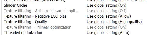

  • star-saber
  • Laatst online: 25-11 11:13
star-saber
Ryzen
ik heb zoiets eerder gezien in bepaalde games.
Kwam door een instelling in advanced settings in nvidia control panel.
Negative LOD bias moest op allow staan anders ook rare effect.
zie hieronder screenshot
Afbeeldingslocatie: https://tweakers.net/i/lIJwTvTd2hC_yaYySJwlURhQL_0=/full-fit-in/4000x4000/filters:no_upscale():fill(white):strip_exif()/f/image/ENlcff9xYKHzEHI2cKIhEEFN.png?f=user_large

  • schumi1986
  • Laatst online: 21:33
star-saber schreef op donderdag 20 mei 2021 @ 16:45:
Stond al aan en uitzetten geeft helaas geen verschil.

FireBladeX schreef op donderdag 17 juni 2021 @ 20:23:
Misschien een hele domme vraag. Ik ben sinds jaar en dag een AMD fanboy en nu in bezit van 3090.
Ik kan echter basale dingen niet vinden in de driver scherm van nvidia.
Het gaat om o.a.
- Gegevens van mijn GPU (op welke snelheid draait het nu, welke temp)
- Hoe ik bijv. fanspeed handmatig kan aanpassen.
Op youtube/google krijg ik langzaam het idee dat het niet mogelijk is met Nvidia drivers... klopt dit?
Voor mijn gevoel mis ik enorm veel handig features in vergelijking tot AMD.
Weet niet wel merk je hebt maar voor overkloken gebruik MSI Afterburner of als je EVGA kan je precision x gebruiken (tenzij je op je evga kaart een andere bios flashed dan kan die beetje flippen en kan je weer beter gewoon voor afterburner gaan). Andere merken hebben ook wel soortgelijke maar deze 2 zijn toch wel de betere met mijn eigen ervaringen.
Daarnaast kan je ook gewoon GPU-Z/Hwinfo/Aida gebruiken voor de monitoring.

William/Ax3 schreef op donderdag 17 juni 2021 @ 20:27:
Ahhh jammer. Gebruik zelf zo min mogelijk onnodig programma's en had echt gehoopt dat Nvidia dit gewoon ingebouwd had zoals AMD. Een kleine teleurstelling. Ik vond het juist fijn bij AMD dat je eigen fanprofiel kon maken bij XX temp, fanspeed op XX%. Ik heb een FE 3090 dus dat gaat helaas niet worden met programma's als afterburner/evga.
GPU-Z is een bekende dus zal die wel even downloaden.
(snap nu echt niet waarom mensen de nvidia drivers aanprezen in vergelijking met amd :+ :D ).

FireBladeX schreef op donderdag 17 juni 2021 @ 20:34:
Gewoon msi afterburner gebruiken voor overklokken en fan curves probeer maar is echt geen enkel probleem.
Zit in het zelfde schuitje als jou. De AMD drivers en interface voelden wel heel erg fijn en duidelijk. O-)
Heb nu ongeveer de dingen gevonden waar jij ook naar zoekt, die kan je vinden als je GeForce Experience hebt geïnstalleerd. Je komt bij het menu via de toetsencombinatie Alt + Z en dan door te drukken naar Performance. Ook zit daar een optie voor een Auto-OC die zo te zien prima werkt.
Tot nu toe zeer tevreden met de 3090 en het is ook wel een pracht kaart om te zien.
