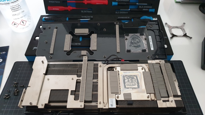

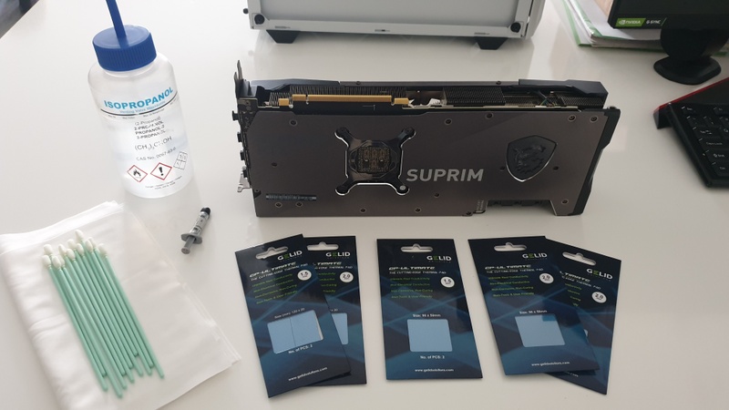

Vandaag een 'zware' operatie op het programma!
(MSI RTX3080 Suprim X)
Afbeeldingslocatie: https://tweakers.net/i/7y39J0UxdwlyDsHuCw4birHJY1c=/800x/filters:strip_icc():strip_exif()/f/image/9XkELDL2fYzWC7NjduLHn3BJ.jpg?f=fotoalbum_large
Wish me luck! :7

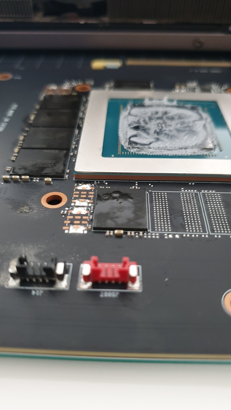

@ the moment:
Afbeeldingslocatie: https://tweakers.net/i/BvkzCXqAQ2kLxB51fnf16gEQV9Y=/800x/filters:strip_icc():strip_exif()/f/image/WAcBAP9e3xtR3R20X4Kj285k.jpg?f=fotoalbum_large
En olie afzetting valt mij ook nog mee, had erger verwacht..
Afbeeldingslocatie: https://tweakers.net/i/zqu7uiUen3eRgI-RchtStmUVbIk=/x800/filters:strip_icc():strip_exif()/f/image/R6nhEVwDHxtIaesrBAM14Www.jpg?f=fotoalbum_large

@ the moment:
Arctic is niet slecht. Maar kryonaut goede ervaringen mee. Die olie blijft wel echt vaag, ik had er zelf een stuk meer van. Hou er rekening mee dat als je de koelpasta later wilt vervangen de pads wellicht ook moeten.

Die Artic stamt nog uit de tijd dat er hier op Tweakers over niks anders gesproken werd en dit de absolute nummer 1 was. Maar tijden veranderen dus haha..
Ik zal hem ook gewoon gaan gebruiken, omdat de temperatuur van de chip zelf toch niet te warm wordt bij het minen en het met name om de memory gaat. We gaan het zien!
En achteraf is het allemaal wel te doen ja, vooral omdat op YT een video staat van exact dezelfde kaart :)
Alles is inmiddels schoon en de pads zijn gesneden! Morgen verder ivm een verjaardag en de sportactiviteiten van vandaag! ;)

  • BTFD
  • Laatst online: 29-11 14:39
BTFD schreef op zondag 27 juni 2021 @ 07:52:
Ter vergelijking, de waardes voor:
Core: -200
Mem: +800
Fan: 95%
Power: 57%
Verbruik: 206W
Hash: 92 Mh/s
Temp: 98 graden
En na de operatie (to be continued):
Zoals beloofd, de waardes na het vervangen van de pads!
Heb de settings even hetzelfde aangehouden, voor een goede vergelijking..
Core: -200
Mem: +800
Fan: 95%
Power: 57%
Verbruik: 210W <-- :?
Hash: 92Mh/s
En dan het belangrijkste.......
Temp: 70 graden _/-\o_ _/-\o_
Verschil van 28 graden.. Wow...
Dit betekend de kaart opnieuw tweaken en proberen die 100+ aan te tikken! :7
Kan dus niet meer dan tevreden zijn en het was een leuk (en goed om te doen) werkje..
Heb uiteindelijk de Artic niet gebruikt, maar Titan nano grease :+ had niks beters in huis en geen zin om daarop te moeten wachten, uiteindelijk is de temperatuur (12min. minen) 44 graden, ik vind het prima zo, al houd ik hem wel even in de gaten..
Zodra hij weer op maximaal draait, zal ik mij nogmaals melden!
Iedereen bedankt voor de hulp en overtuiging om het gewoon te doen d:)b
Even een screen, strakke lijn op 70 graden..
Maar niet voor lang meer >:)

Ik heb dit ook met mijn ASUS RTX 3080 TUF OC en wil de pads ook vervangen want ik moet zwaar undervolten om onder de 90 graden te blijven. Dit moet beter kunnen. Benieuwd of ik ook zo'n verschil kan boeken in temperatuur.
ZelianGuy schreef op zaterdag 24 april 2021 @ 18:56:
Ik had geen grote issues zoals hierboven beschreven met Gigabyte, maar mijn memory temperaturen tijdens het minen in de momenten dat ik niet game (20-24 uur per dag dus) waren rond de 94 graden en gingen langzaams steeds hoger.
De boel maar even opengeschroefd en kwam het volgende tegen. Toch wel de welbekende olie. Tijdens de maanden dat ik aan het gamen was en niet aan het minden had ik hier geen last van. Dit is dus een mining kwaaltje vermoed ik vanwege de hoge temperaturen.
Heb er nieuwe Thermal Pads opgeplakt (Gelid Solutions Extreme Thermal Pad van verschillende diktes) en zie direct een verschil van - 20 á 24 graden!
Ik laat weten wat er op de lange termijn gebeurt. Kan dus een aanrader zijn mocht je hier tegenaan lopen.
