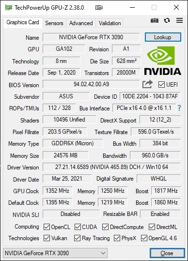

Zojuist ook mijn mobo en gpu geupdate:
Afbeeldingslocatie: https://tweakers.net/i/XrhzcvMsZ4CgIJfJ7UTasTuvkic=/full-fit-in/4920x3264/filters:max_bytes(3145728):no_upscale():strip_icc():fill(white):strip_exif()/f/image/3pPrTBl5876vuZgfBdu2UTLa.jpg?f=user_large
Ben benieuwd! Straks even wat testen.

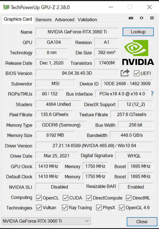

Afbeeldingslocatie: https://tweakers.net/i/6bcwj7SeFEKeNoNeM4e4hau4CXE=/x800/filters:strip_exif()/f/image/q2auYJOjsyjabiKvwzZ717Xv.png?f=fotoalbum_large
MSI 3060TI Ventus 2x OC zojuist geupdate met Dragon Center (ik snap nu waarom het zo heet, wat een draak van een software).
Overige specs: Asus B550i en AMD 5600X

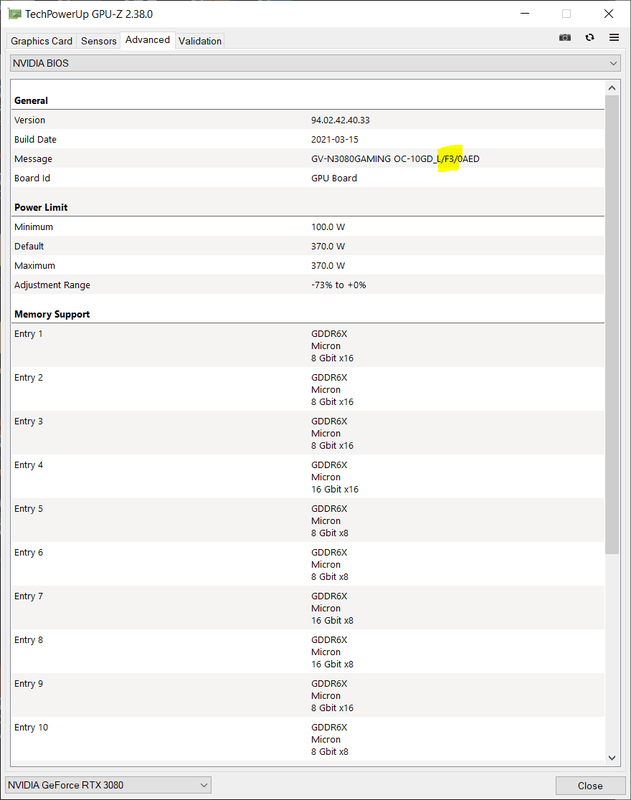

Voor mensen met een GigaByte 30** kaart: ze hebben het zo ingewikkeld mogelijk gemaakt om de juiste bios te vinden. Voor de 3080 Gaming OC zijn er iets van 5 nieuwe bios versies gereleased, en je moet zelf maar uitvinden welke voor jouw kaart van toepassing is.
Hier een korte instructie om jullie de ellende van het uitzoeken te besparen.
eerst een tip: download en installeer geen software van GigaByte (of Asus..) op je systeem. Het is een stinkende trieste berg bagger, 80% werkt niet en de rest heeft zo'n bizarre UI dat je er toch niets aan hebt.. En probeer het maar weer eens van je systeem te krijgen, zucht..
Zo stel je vast welke GigaByte 30** bios versie je hebt:
  1. Download GPU-Z
  2. Met dank aan @Korvaag: in GPU-Z vind je de versie via de select box bij "Advanced" => "NVIDIA BIOS" onder "General", "Message". De string ziet er zo uit: "VGV-N3080GAMING OC-10GD_L/F3/0AED"
  3. Tussen de 2 slashes vind je je huidige bios versie. Voordat ik de update deed was het versie F1. Dat betekende dat de nieuwe versie tussen de 2 en 9 moest liggen, dus versie F3. Op de GigaByte support pagina voor de verschillende kaarten staat beschreven welke updates geschikt zijn voor jouw versie.
Afbeeldingslocatie: https://tweakers.net/i/vnQlJkzp_jdxfe4rWifSZLBaEWY=/x800/filters:strip_exif()/f/image/12PGHR8ZDJKKuCvqp19Nzlwh.png?f=fotoalbum_large
Nadat je de juiste bios update gedownload hebt zul je zien dat er voor de Gaming OC kaarten 2 versies in het archief zitten. Een voor de silent bios, en een voor de OC bios. Er zit een txt bestand bij met uitleg wat wat is.
Vergeet ook niet de resizable bar in de moederbord bios aan te zetten, en de laatste nVidia driver te installeren. Bij succes zie je in het nvidia control center bij "system information" => "resizable BAR" => "Yes"
Het leverde mij zo'n 5 % performance winst op in Horizon Zero Dawn (op een 2x 1440p resolutie). In SOTR geen verbetering, Cyberpunk en Control op het eerste gezicht nauwelijks verschil. .

PS:
Huidige BIOS-versie kan je ook zien met GPU-Z in de advanced tab. Selecteer dan BIOS en het staat in de "Message" tussen slashes. Das ook de waarde die NVFlash uitleest trouwens.
Edit; dat stukje uitpakken in c:\ werkt inderdaad! Heb mijn GB 3060Ti kunnen flashen nu. Bedankt.

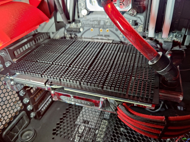

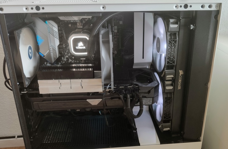

Goed voorbeeld doet... ;)
Afbeeldingslocatie: https://tweakers.net/i/5lMAL90idqTZT-E-CDbuq_Ipq-A=/800x/filters:strip_icc():strip_exif()/f/image/x39JgClVyfwZd7CtNWIph7w1.jpg?f=fotoalbum_large
Scheelt amper in temps maar merk dat de clocks In CyberP rond de 1965 ipv 1920 blijven hangen. :9

Huigie schreef op woensdag 31 maart 2021 @ 08:24:

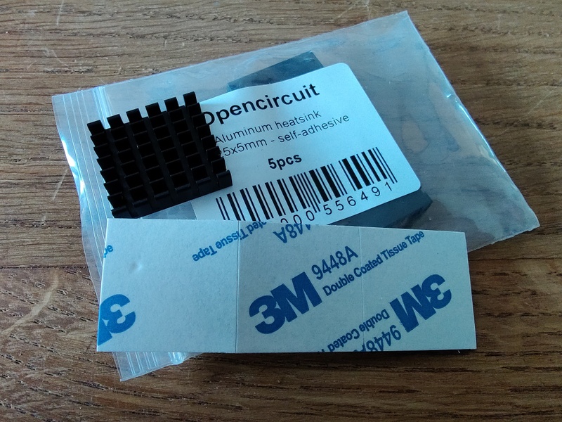

Nice! Heb je pads gebruikt en een fan? Ik krijg vandaag m'n pads binnen en heb een extra fan. Zal m'n resultaten posten :)

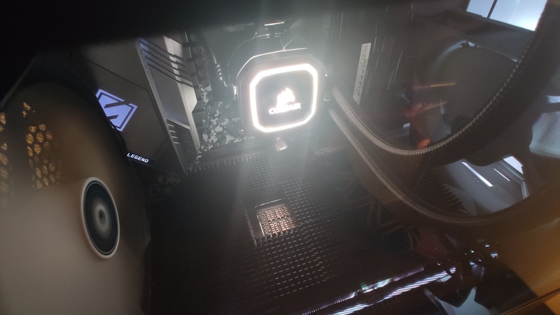

Afbeeldingslocatie: https://tweakers.net/i/mOIpXYQYwq9K4F7UFn6xJ2gux94=/800x/filters:strip_icc():strip_exif()/f/image/CfX6Stb6S0tO6O326YmkUEr7.jpg?f=fotoalbum_large

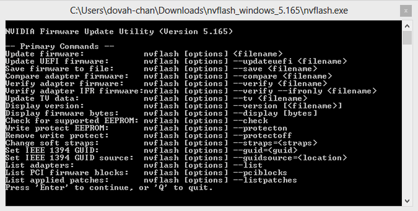

Weet jij het antwoord? Ik kan het niet vinden. Ik heb het over onderstaand scherm. Ik heb hier steeds op Enter gedrukt. Vervolgens kreeg je elke keer meer informatie te zien. Maakt dat nog wat uit?
Afbeeldingslocatie: https://tweakers.net/i/bf7XGbj8J_RUpIbGhT74MWHFy-I=/full-fit-in/4000x4000/filters:no_upscale():fill(white):strip_exif()/f/image/lfwKpSJuy8q1M23vNYSCrjAu.png?f=user_large
[ Voor 4% gewijzigd door rsnhakan op 31-03-2021 15:09 ]

Ja, ik weet het antwoord. Nee, het is niet relevant voor 99.9% van de gebruikers.

Dit kan je gewoon zien als de documentatie van nvFlash. Uitleg over commands etc. Veruit het meeste heb je niet nodig.

Ik heb het niet over bovenstaand scherm. Het ging mij er om dat je nadat je op "ENTER" hebt geklikt, steeds meer info kreeg. En wat houdt deze info nou precies in.. dat is de vraag! Volgens mij kon ik ruim 10 keer op ENTER klikken. De ene keer kreeg je info m.b.t voltages etc...

Niet relevant voor jou. Als je denkt dat het wel relevant is: Google.

Het ziet eruit alsof deze los liggen, klopt dat of zitten er 'thermal pad' stickers bij om ze op de backplate te plakken? En denken jullie dat het zin heeft in mijn geval (een 3080), de backplate wordt hier "warm" maar kun je niet echt heet noemen. Toch zou ik zeggen voor de warme zomerdagen kan wat extra koeling nooit kwijt, wat denken jullie?
Ja klopt. Ik heb ze binnen, maar twijfel nog of ik ze ga gebruiken. Ook omdat ik wisselende verhalen lees. Heb een ifixit kitje besteld, dus misschien ga ik alle pads wel vervangen door wat beter geleidende (minimaal 12 W/mK). Eerst nog een beetje spelen met de airflow en direct contact van de heatsinks.

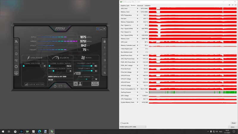

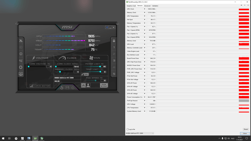

Hmm de F2 bios voor de AORUS 3090 (rev 1) die nodig is voor Resize-BAR verkloot mijn power limit.
Board gaat nu boven de 340W (limiet is 370-390W) al in Pwr limit en klokt dan dus terug.
Gelijk maar even een Reddit post gemaakt:
AORUS 3090 Master (rev 1.) F2 bios update (needed for Resize-BAR support) screws up power limit
Meer mensen dit probleem?
F1 BIOS:
Afbeeldingslocatie: https://tweakers.net/i/c_PPpaL1-CtmefEIGorj5QHR3Q4=/800x/filters:strip_exif()/f/image/Iq3YsyqYmKdtq5bzx33MHFRB.png?f=fotoalbum_large
F2 BIOS:
Afbeeldingslocatie: https://tweakers.net/i/JYxIJ87lx_AavZL_VmQr14JBeto=/800x/filters:strip_exif()/f/image/WXAeCOhoqH2Qb66WKCZAbD60.png?f=fotoalbum_large
[ Voor 42% gewijzigd door GG85 op 01-04-2021 18:53 ]

DeNachtwacht schreef op woensdag 31 maart 2021 @ 20:17:
Besloten het toch er maar op te wagen. Ze plakken wel redelijk, maar een aantal waren onmogelijk los te krijgen zonder ze kapot te maken (zit een folie aan beide kanten). Tip is om ze eerst in de vriezer te leggen. Heb daarnaast mijn hele fan setup omgegooid en op één na blazen ze nu allemaal naar buiten voor negatieve druk. Mijn CPU heeft het toch nooit echt warm. Moet zeggen dat het aardig werkt, gisteren was het echter vrij warm in de woonkamer dus een beetje vertekent beeld.
Ziet er nu zo uit (heb het Geforce RTX logo verwijderd):
Afbeeldingslocatie: https://tweakers.net/i/NxaNwQKA--QgcxV5N3mbHU7zR98=/800x/filters:strip_icc():strip_exif()/f/image/qZxBv0pwxAB8LnUCZaX1c1y2.jpg?f=fotoalbum_large
Daarnaast ook meer stabiliteit in kloksnelheid tijdens het gamen en voor de grap even port royal gedraaid.
Waar ik eerst met moeite 14498 haalde (als in extra fans erop, kamer koel etc.). Haalde ik nu in één keer 14107 en later 14373
Al met al heeft het in ieder geval wat opgeleverd. Maar een nieuwe kast en custom loop lonken wel :9~
En toch maar even een kleine overclock geprobeerd en mijn eigen record gebroken 14627

Rubenvdk schreef op vrijdag 2 april 2021 @ 20:56:
Ik heb gisteren de bios van mijn Gigabyte 3090 Gaming OC ge-update, en het lijkt alsof mijn kaart ineens veel stiller is. Eigenlijk zodanig dat ik twijfelde of hij niet op “Silent Mode” stond.
Kan iemand bevestigen of onderstaand nummer de recente versie voor de OC bios is?
94.02.42.40.B7
Er lijkt daar inderdaad iets niet helemaal goed te gaan. Ik heb een Gigabyte 3080 vision, en daar staan ineens 5 nieuwe firmwares met allemaal andere nummers:
https://www.gigabyte.com/...D/support#support-dl-bios
Ik dacht dat is vast een foutje, maar het staat nu nog steeds online en ik heb nu dus geen idee welke firmware ik moet hebben. F51 want dat is het hoogste nummer? Of is er een andere logica?

Ik hoefde van amazon de thermal pads niet terug te sturen. Dus heb ik van die gelegenheid gebruik gemaakt om de hele achterkant op te vullen. Gebruik de PC vooral voor gamen, dus het is chill dat dat met bijvoorbeeld rocket league gewoon kan zonder framedrops.
Vond nog een mooi vlak aluminium verstekbak voor een ijzerzaag. Die pastte mooi en daartussen wat airflow icm overige heatsinks. Het is bizar hoe warm alles wordt om aan te raken. Ik ga zeker waterkoeling overwegen en de pads binnenin ook vervangen. Maar voor nu is het wel even goed :)
Afbeeldingslocatie: https://tweakers.net/i/fD0NON9oc4zGLKUREMpox4nT4tU=/800x/filters:strip_icc():strip_exif()/f/image/O2xSAcbZ0ofqu3IGUZa8uKim.jpg?f=fotoalbum_large
Overigens ook voor de game prestaties maakt het veel uit. Boostclock wordt beter vastgehouden en mijn gehele setup is wat koeler.

Gisteren mijn FTW3 3090 retour EVGA gestuurd voor RMA, dramakaart. Zit overduidelijk een ontwerpfout in maar EVGA zit met bek vol tanden, ze bieden wel eenmalig een geen-gezeur vervanging voor een nieuw exemplaar maar ook deze zijn gewoon niet in orde.
Kaartje met maar liefst 3 8Pin PCI-E connectoren overbelast het PCI-E slot, zelf 80W+ uit de slot gezien en de 3e 8Pin power draw is veel lager dan van de andere twee connectoren.
Ze adverteren met ~500W PL in OC stand (nieuwe revisie wordt met 500W XOC BIOS geleverd) maar je krijgt 400-440 als je geluk hebt, door een ontwerpfout kan de kaart niet alle beschikbare power gebruiken.
De mijne kwam daardoor niet boven de 1920MHz / 420W uit, nul overklokmarge ook.
Op evga forum loopt een heel lang ticket hierover wellicht hier je bevindingen bij zetten (pinned
EVGA GeForce RTX 3090 FTW3 XOC BIOS BETA topic). Ik zou ook gewoon je bevindingen doorgeven aan: 3090oc@evga.com
Weet niet hoe lang je de kaart hebt hoor maar als je echt zo ontevreden bent refund vragen of doorverkopen zou ik zeggen als je er echt niet tevreden mee bent 8). Ik zou gewoon zelf afwachten wat je replacement kaart doet.

De powerdraw door het PCIE slot is dan simpelweg buiten specificaties en mag niet zo zijn. De behaalde kloksnelheid met 420W is ook slecht dus lijkt er duidelijk iets niet goed met de powerverdeling.
Aan de andere kant, als de kaart zou werken zoals bedoeld, wat zijn dan je verwachtingen met een 400-500W powerlimit? Boven een 390W valt de schaling rap onderuit met een gemiddelde 3090 omdat je dan al snel richting de 1000mV of hoger uit komt en de powerdraw en hitte kwadratisch omhoog schiet. Je ziet met de meeste 420-480W settings nog maar een 3 á 4% winst. Niet echt merkbaar of je moet al met geluk een gold sample treffen, een Kingpin binning hebben of onder water met een shuntmod richting 600-700W gaan.
