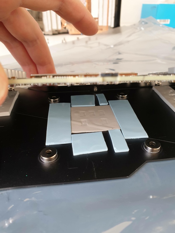

3080 gaming oc. Ik zou het goed in de gaten gaan houden.
  • Swizzler24
  • Laatst online: 09:35
savale schreef op vrijdag 12 maart 2021 @ 22:44:
Thnx. Ga het niet afwachten. Ga ze op korte termijn vervangen. Heb alleen nog nooit een gpu uit elkaar gehaald dus dat wordt spannend. Kan zeker niet één van jullie voor een uurtje inhuren?
Ik had dat ook nog nooit eerder gedaan maar het viel erg mee. Ik had wel vooraf op youtube wat filmpjes opgezocht.
Deze lijkt me er geschikt, kwam ik toevallig net tegen toen ik een andere van mijn kaart checkte om met je te delen, Ik ben er even doorheen geskipped, maar het lijkt erop dat hij in erg veel detail door het hele process heen loopt. Het is de 3080 maar qua heatsink is die volgens mij vrijwel identiek aan de 3090.

Thnx. Heb inmiddels ook wat filmpjes bekeken. Het lijkt me inderdaad niet al te moeilijk. Ga zo eerst ff kijken voor geschikte thermal pads.

@Aimussage Thx ik heb ook een 3080 aorus master waar ik ook al 92 graden voor het geheugen zag met gamen.
Heb de Thermalright Odyssey 120x120 2mm besteld, binnenkort eens gaan proberen.
Heb je voor de backplate ook 2mm pads gebruikt? op sommige filmpjes gebruiken ze daar weer 3mm voor het geheugen.

Ik heb alleen de bestaande pads vervangen en de achterkant met rust gelaten. Ik had het vermoeden dat voor een RTX 3080 toevoegen van pads aan de achterkant niet heel veel meerwaarde heeft en met alleen de voorkant komt ik nu eigenlijk alleen met extreem stressen van het VRAM zoals met furmark voorbij de 80 graden voor de VRAM temps en zelfs dan maar net erboven. Misschien dat je er nog een paar graden af kan halen door ook tussen de pcb en de backplate nog wat te plakken, maar wat ik veel zag is dat men dan problemen kreeg met de GPU temperatuur die toenam, mogelijk omdat het contact tussen heatsink en GPU chip aan de voorkant slechter wordt. Dat kan komen doordat de 3mm te dik zijn en er dus te veel druk komt waardoor je de heatsink niet meer voldoende kan vastschroeven.

Brr met furmark schiet het geheugen nu bijna direct naar 94 graden idd
Je hebt denk ik wel gelijk aan de backplate kant zullen pads weinig toevoegen, zal dat ook niet gaan doen.
Dan heb ik in elk geval zeker genoeg met een pad van 120x120 :P

Dat lijkt me meer dan prima, alles onder de 95 is sowieso ok en waarschijnlijk ook onder de 100 nog wel, pas als je met gewoon gebruik heel vaak boven de 100 komt zou ik me pas echt zorgen gaan maken en actie overwegen. Neemt niet weg dat het ook met lagere temperaturen kan helpen, alleen echt nodig is het dan niet.
Zie ook dit artikel van Igor's lab Dat hij overigens al publiceerde in september 2020.
Hier ook nog de product page van Micron voor de wie er echt diep in wil duiken: GDDR6x Let er wel op dat de opgegeven operating temperatures op die pagina niet te vergelijken zijn met hetgeen wij zien als de memory junction temperature, die laatste is eigenlijk altijd hoger.

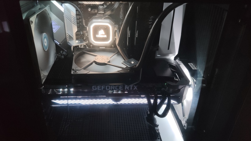

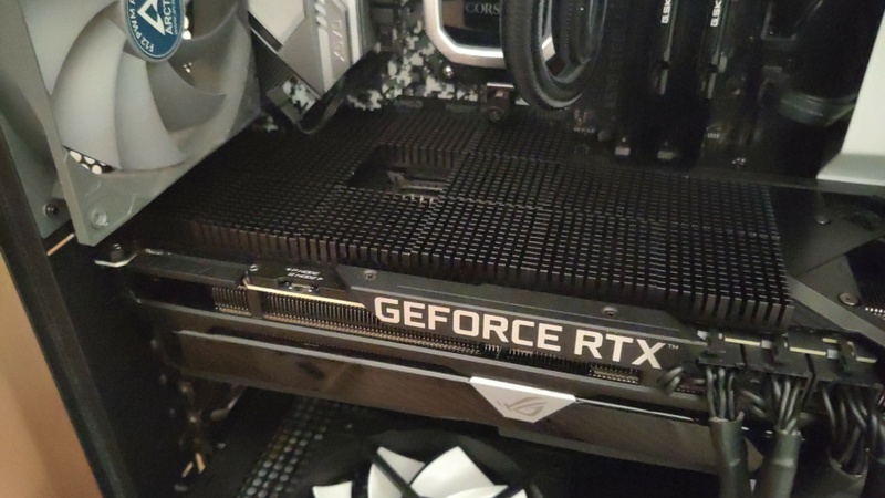

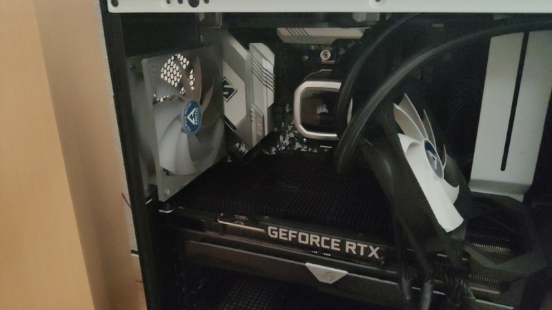

Eindelijk. Nu eens kijken hoe ver we deze krijgen. :)

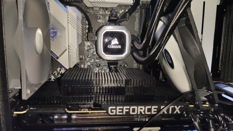

Afbeeldingslocatie: https://tweakers.net/i/y3SmGgVEUEFmledu9ARnS27o59o=/x800/filters:strip_icc():strip_exif()/f/image/fuLenWVvDkQDL0kQ6bbkBy7j.jpg?f=fotoalbum_large
Afbeeldingslocatie: https://tweakers.net/i/vRLmiKXUdAg6o238NBf2EiODcNw=/800x/filters:strip_icc():strip_exif()/f/image/kNi0xCZg9rxB4sl4Iw51FkOY.jpg?f=fotoalbum_large

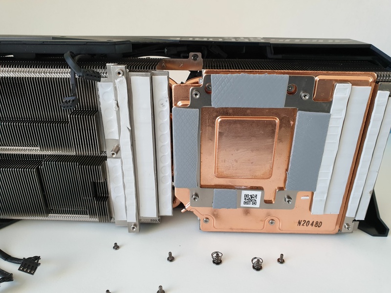

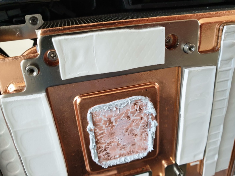

Ik schrik wel van al deze berichten. Gigabyte 3090 hier en vond een week of 3 terug olie spetters onderaan mn moederbord. Dat had een patroon wat eruit zag alsof het van de GPU ventilators kwam, ik dacht dan ook dat het wat olie van de lagers zou zijn...
Maar ik moet toch eens verder gaan kijken..
Holy F, je zooi onder de olie 😱
  • savale
  • Laatst online: 28-11 11:59
Furrr schreef op maandag 15 maart 2021 @ 12:34:
Ja het is echt beschamend slecht...

Lijkt me ook prima. Ik heb er Thermal Grizzly op sinds 16 januari op: werkt nog steeds net zo goed als de dag dat het erop ging:
savale schreef op zaterdag 16 januari 2021 @ 16:10:
Zoals hier eerder in het draadje een beetje klaar met dat geheugen throttle probleem. Denk ook serieus dat de olie uit die "oude" thermal pads je kaart op een gegeven moment onklaar maakt...
Anyway hier de plaatjes met Thermal Grizzly minus 8 op mijn gigabyte RTX 3080 Gaming OC:

Mijn RTX 3080 FE met EKWB Special Edition waterblok had echt veul te hoge memory junction temps. RDR Online rond de 92 en met mining aan op 110 throttled.
Beter thermalpads besteld (Gelid GP Ultimate), en nu komen ze nooit meer boven de 64 graden uit :*)
Zeker aan te raden dus om (als je je koelblok los haalt) je thermal pads te vervangen met iets fatsoenlijks.
Helaas geen temps van de stock cooler, toen ondersteunde HWInfo64 de memory junction nog niet.
Ik clock m'n memory nu op +1500Mhz (11 Ghz dus) tijdens mining en haal zo'n 101MH/s. Stabiel al zo'n 5 dagen.

_eLMo_ schreef op woensdag 17 maart 2021 @ 10:54:
Ik vermoed eerder slecht contact van de oude thermal pads met zo'n verschil in temperatuur. Afgezien van kwaliteit en materiaal is soms ook niet eens de correcte dikte toegepast (af fabriek) of bijgeleverd. Komt helaas voor en ook snel tot uiting met GDDR6X als het net niet goed zit.
Uiteindelijk maar goed dat Nvidia de uitlezing toch heeft vrijgegeven. 64°C max VRAM junction is in ieder geval heel netjes, niks meer aan doen.

M-spec schreef op woensdag 17 maart 2021 @ 22:29:
64 graden bij +1500MHz overclock })
De vorige pads waren van mijn EKWB waterblok, en na demontage (voor de nieuwe pads) had ik deze prima geplaatst. Denk dat die standaard 3 watt pads gewoon niet voldoende zijn voor de hoeveelheid warmte.

  • Laatst online: 25-11 11:31
De Thermalright Odyssey 12.8 wmk 2mm pads zijn binnen gekomen van ali.
Net de pads vervangen bij de 3080 gigabyte aorus master, enkel het geheugen gedaan aan de voorkant.
Temp geheugen was met furmark 90 graden, nu nog maar 70 werkt goed gelukkig.
Met gamen werd het eerst ook 92 graden, dit is een mooie upgrade.

Heb wat heatsinks goedkoop aangeschaft voor de achterkant van mijn Stix 3090. Werkt best goed, alleen nog even de juiste airflow vinden en thermal pads gebruiken. Maar ze worden nu al extreem heet. Tjunction scheelt zo'n 10 graden en memory klokt beter. Wel bizar hoe heet die achterkant wordt.
Afbeeldingslocatie: https://tweakers.net/i/a_p7VlZ3g33UdYiM_AY62eT5oa8=/800x/filters:strip_icc():strip_exif()/f/image/6wzTgXC1Tw6GUkL8NtmimEQv.jpg?f=fotoalbum_large

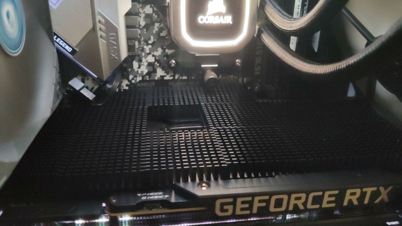

Ik wil de kaart liever nu nog niet open maken. Ga hem misschien ooit waterkoelen. Vanmiddag komen de thermal pads. Temps komen nu zelfs op max minen niet meer boven de 106 graden en zelfs met kast dicht. Is nog steeds hoog, maar geen thermal throttling meer. Hopelijk helpen de pads nog.
Verder even all out gegaan, want er zaten 20 van die blokjes in de verpakking :+ Veel zin heeft het nog niet denk ik, maar je bent tweaker of niet ;) Heb de fan er nu trouwens op liggen met een geïmproviseerde verhoging met een pull config.
Afbeeldingslocatie: https://tweakers.net/i/w_v7zngsPcQklzgNbOOqNSui2GM=/800x/filters:strip_icc():strip_exif()/f/image/9bETAuqDRzjtSAZGiIXIazNM.jpg?f=fotoalbum_large
Edit: oeps heb per ongeluk 1 pad besteld 8)7 Morgen hopelijk de juiste afmetingen. Heb ook maar 0.5mm gedaan aangezien ik toch direct op de backplaat ga.

Zonder pads en kast dicht vannacht met 320watt gedraaid. Tjunction niet boven de 106 uitgekomen. Hopelijk met de pads nog iets lager en kan ik het wattage nog wat verlagen, maar dit was even een test.
Ziet er nu zo uit:
Afbeeldingslocatie: https://tweakers.net/i/7j_VorURRMB5aXhjkGMFr4KiiZQ=/800x/filters:strip_icc():strip_exif()/f/image/4C9gq2DNntqJAMoFzSdB5Fmt.jpg?f=fotoalbum_large

Snippertje schreef op zaterdag 27 maart 2021 @ 13:39:
Ziet er nu zo uit:
Netjes. Ik heb Tjunction temperaturen die schommelen tussen de 92 en 94 graden. Hopelijk kan ik boel wat lager krijgen zodat hij hopelijk wat stabieler is, en tenminste op deze manier de fans wat langzamer kan zetten voor mijn geluidsproductie.

Op mijn 3080 Xtreme de geheugen pads vervagen naar gelid ultimate 15W/mK 1.5mm, wat een verschil in temperatuur
Minen Voor :
PL -51 , Mem -800 , core -450 , gpu fan's op 100% , Mem JTemp 104°C, +- 70 Mh/s , fan's in mn case @80%
Minen nu :
PL -40 , Mem +1000 , gpu fans : 70% , Mem JTemp 80 °C , +-90 Mh/s , case fans @50%
Een potje cyberpunk en alles op default van gpu settings en Mem Jtemp word nu ook maar 80 °C ipv 100-102 met veel minder geluid. GPU temp is ook +- hetzelfde gebleven (artix MX-4 pasta gebruikt.
De standaard pads van de Xtreme , zijn na +- 3 weken minen gigantisch achteruit gegaan , niet te snappen dat Gigabyte voor zo'n dure kaart zo'n slechte pads levert.

Volgende youtube video heb ik gevolgd voor demonteren & pads YouTube: Aorus 3080 Extreme - upgrading thermal pads (2mm voor mem vond deze youtuber te veel )

Het ziet er op deze foto uit of alleen de buitenste randen van de geheugenmodules contact hebben gehad. Alsof er in het midden nog lucht/ruimte tussen zat, vreemd.
In ieder geval mooi dat het zo een groot verschil heeft kunnen maken.

  • carp_be
  • Laatst online: 28-11 13:07
M-spec schreef op zondag 28 maart 2021 @ 19:09:
Ja idd , een maat van me zei dat ook , is heel raar. ik heb m'n kaart 3 weken laten minen en kon waarnemen dat elke dag m'n fan speed van de GPU naar omhoog ging & de memTemp steeds rond de 102-104 graden schommelden. Het kan die temperaturen zeker verklaren & ik weet nu ook dat de volgende GPU geen gigabyte gaat worden...
heel content met de nieuwe pads, nu terug m'n elektriciteit van m'n zonnepanelen laten opbrengen ipv wegschenken aan de Belgische overheid :(
  • m_p_g
  • Laatst online: 27-11 20:07
de standaard pad maakt ook maar amper contant
Zoals vaker is het nog niet eens de soort thermal pad, maar juist het contact (of het ontbreken daarvan) met de componenten die het eindresultaat bepalen.
Op de bovenste foto lijkt het erop dat de bovenste Vram modules geen goed contact hadden. Alleen de meest linker module laat een duidelijke afdruk in de thermal pad zien.
Ik heb hetzelfde meegemaakt aan de backplate kant van mijn watergekoelde Inno3D Frosbite. Van de 12 modules waren er 2 stuks die slecht contact hadden met een thermal pad. Zelfs met een gemodificeerde watergekoelde backplate schoot de junction temp naar 110 graden met een thermal throttle tot gevolg.
Na vervangen en juiste hoogte van de nieuwe thermal pads waren de Vram junction temperaturen teruggebracht naar 80 graden onder full load bij 10500 mem geheugenklok.
Bij vrijwel alle merken kaarten kunnen problemen optreden met af fabriek niet nauwkeurig geplaatste thermal pads, mede veroorzaakt door toleranties door de "massaproductie" van de gebruikte koelblokken.
