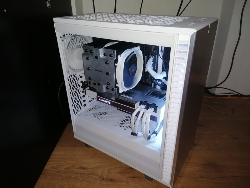

Mod succesvol, Thermal pads voor het geheugen op de backplate geplaatst. Heb ook de gewone pads van het geheugen verwisseld als ik dan toch bezig was. Niet al te recht gesneden, maar dat maakt verder weinig uit. Het is een 3080 vision.
Als ik dan toch zo bezig ben, kan ik het net zo goed helemaal af maken. Ik had een nieuwe behuizing gekocht omdat de vision niet paste in m'n zwarte mesh C. Ben voor wit/zilver gegaan om te matchen met de vision. Toen begon ik mij dood te ergeren aan de CPU koeler, maar om daar nou geld in te steken zag ik niet zitten...
Voor een paar euro een busje witte spraypaint gekocht voor de casings van m'n fans. De plate van m'n DRP4 in een badje loog gedumpt om hem mooi zilver te maken en te matchen met de case en GPU, natrium hydroxide had ik hier al liggen (om zeep te maken... :P). Misschien later nog wat bijwerken met schuurpapier, maar dat heb ik dan weer niet thuis liggen.
Erg tevreden met het resultaat! Een massief zwart blok zag er niet uit.
Afbeeldingslocatie: https://tweakers.net/i/hGeHIOFgKMr5hKqLhzvAjnQJ-J8=/800x/filters:strip_icc():strip_exif()/f/image/z4vjwKObmYErKOgJNvKG6f4B.jpg?f=fotoalbum_large

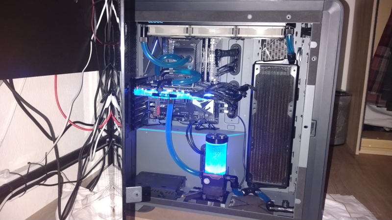

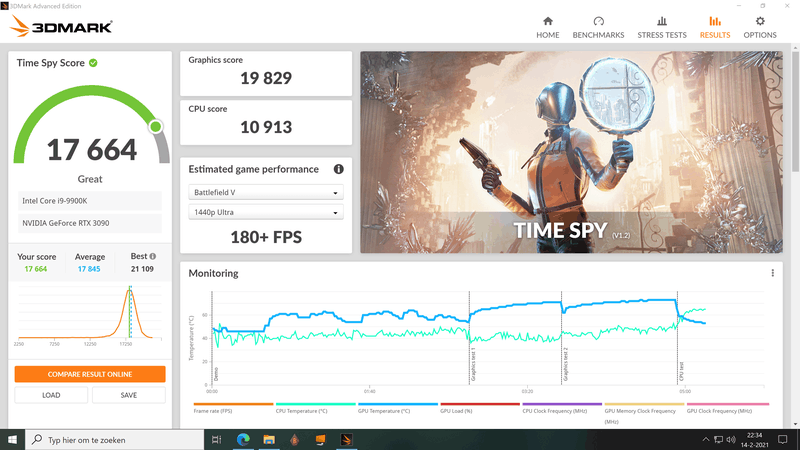

Afbeeldingslocatie: https://tweakers.net/i/mT0akgVQVsm95pbTDNMHNvWyuxo=/800x/filters:strip_icc():strip_exif()/f/image/KAy7OKavMUCw5Chxk0nyNKsz.jpg?f=fotoalbum_large
De MP5Works backplate cooler zit er na veel gemugel eindelijk op (die clipjes zijn dus gewoon ronduit Kwalitatief Uitermate Teleurstellend)
In ieder geval werkt het :?
Met de V/t curve die ik normaal op RTX 3090 gebruikte (931mv voor 1950Mhz) werd de GPU 53 graden en memory junction tikje 90 graden aan.
Met de MP5Works coolers : GPU 49/50 graden , memory juction tikt nou maximaal 82 graden aan.
De backplate is nou in ieder geval wel aan te raken : nog steeds warm maar geen warmhoud plaatje meer.
Het meeste wat opvalt is de temperatuur van de koelvloeistof, die is vreemd genoeg lager is geworden dan hiervoor zonder de backplate cooler.
Vraag me niet waarom , ik zie ook even de logica er niet van :N

dierkx36 schreef op vrijdag 12 februari 2021 @ 19:54:
Voor de MP5 oplossing gegaan dus. Misschien is het waterblok redelijk restrictief? Afhankelijk van het punt waar je de temperatuur meet in de loop kan je bijvoorbeeld een lagere radiator uitgangstemperuur zien wanneer de waterflow meer beperkt wordt door een extra koeler als het pomptoerental gelijk blijft. De koelvloeistof heeft dan iets meer tijd in de radiatoren om af te koelen. Een lagere flow kan echter een modern waterkoelblok met jet plate en fijne finstructuur minder efficiënt laten werken waardoor het netto weer negatief kan uitpakken. Dat is een balans.
Zie hier een flow test van mijn customloop:
Flow test VPP775 0% (PWM) vs. 50% vs. 100% pump speed. 55-105-160L/h indicatie.
Alle radiator fans op 900rpm. 300W GPU, 90W CPU load.
Temps in volgorde van loop:
CPU - GPU Backplate koeler - GPU
0% 2100rpm pomp
rads in 32.1°C, out 27.9°C:
ΔT rads in/out= 4.2°C
56.2°C, 44°C, 37~38°C
50% 3300rpm pomp
rads in 31.5°C, out 29.1°C:
ΔT rads in/out= 2.4°C
56.2°C, 44°C, 36°C
100% 4450rpm pomp:
rads in 30,7°C , out 29,2°C:
ΔT rads in/out= 1,5°C
56,0°C, 43°C, 36°C
Je zou ook verwachten dat de temp stijgt met een extra koeler in de loop maar dat hoeft dus niet afhankelijk van de opgenomen warmte, het meetpunt en waterflow. Met het laagste pomptoerental en flow is de uitgaande watertemp van de radiatoren zelfs 1,2°C lager maar is de totale koeling juist weer iets minder. Het water komt dan uiteraard ook iets warmer terug. Een zeer hoge flow met in- en uitgaande temp die bijna gelijk is zou ideaal zijn voor de koeling maar de verschillen zijn op een gegeven moment al heel klein. Boven de 50% laat in mijn geval weinig winst meer zien en kost alleen maar meer energie/warmte en slijtage van de waterpomp. Onlogisch hoeft het in ieder geval niet te zijn. ;) Indien mogelijk even spelen met het pomptoerental, dan kun je dat uitsluiten.
R7 5800X3D | RTX 3090 | C6H X370 | Evolv customloop | PV: 8500Wp ; 24x LG Neon2 ; SMA STP 8.0 | Daikin EHVX 6kW | custom smart grid + EVSE
  • dierkx36
  • Laatst online: 00:04
M-spec schreef op vrijdag 12 februari 2021 @ 21:56:
0% 2100rpm pomp
50% 3300rpm pomp
56.2°C, 44°C, 36°C
100% 4450rpm pomp:
56,0°C, 43°C, 36°C
Jep, tis hun eerste cooler uitvoering met een G1/4 ingang en uitgang, dus niet de "oude" met 2 dunne slangetjes.
Het is ook maar een tijdelijke oplossing totdat Alphacool met iets komt wat op de GPX cooler pas.
Restricties zit er niet echt in de MP5Works : 2 dunne koel finnetjes in de in en uit gang.
Temperatuur word hier gemeten voor de eerste radiator : pomp -> RTX 3090 -> MP5Works -> 5800x -> temp sensor -> Alphacool 360mm X-flow -> Blackice Nemisis 360mm X-Flow -> terug pomp.
M'n eerste poging custom loop zat de temp sensor op het eind, net voor de pomp.
Na een helder moment deze verplaats naar voor de eerste radiator, het punt waar de koelvloeistof het warmste is.
Het idee was dat op deze manier de fan's eerder zouden reageren als de koelvloeistof warm word in plaats van op het eind net voordat het het reservoir ingaat.
Ik was eigenlijk van plan om aan het eind van de laatste radiator nog een temp sensor te doen , je raad het al : niet meer gedaan.
De "enigste" restricties die erin zitten zijn de y-splitter op de Nemesis en een 90 graden koppeling op de retour van de pomp : ben er niet echt happy mee maar kon even niet anders.
DeltaT zit nou op 17/-18 graden vanaf kamer temperatuur to max koelvloeistof temp (op zich niet slecht voor een gecombineerde 470 watt)
An sich lijkt dit goed te werken : koelvloeistof temperatuur 35 graden als alles voluit draait, en zodra het weer in het reservoir zit is het niet eens lauw.
In ieder geval doet de MP5Works koeler wel wat.
Zonder de koeler werd de PCI-E SSD die net boven de 3090 zit 70 graden als het hele zaakje voluit ging, nu maximaal 47 graden.
De fans draaien op 77% bij 37 graden (scheen in reviews het optimale toerental te zijn), pomp op 80%.
Pomp gaat op 100% bij een kv temperatuur van 40 graden en de fan;s bij 42 graden.

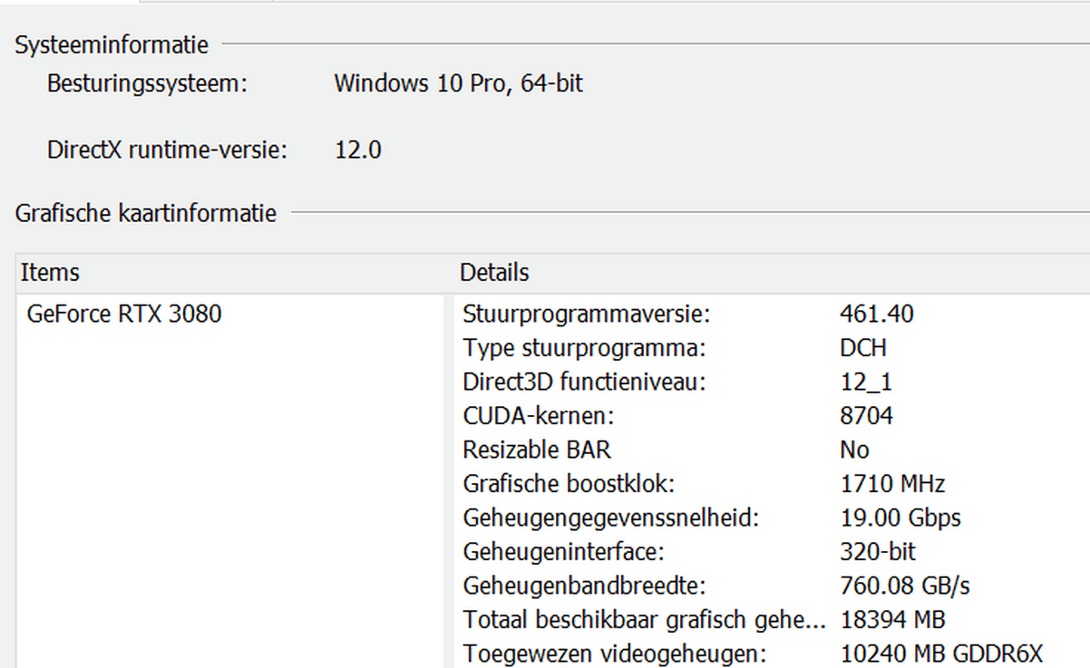

Ik heb eindelijk mijn Asus Strix RTX3080 OC. Ik heb deze vandaag even de kaart nagekeken en ik zie dat de koeler niet recht gemonteerd is en er ook links en recht een grote spleet zit:
Als ik op Youtube unboxings kijk van recente modellen (januari en verder) zie ik dit bij anderen ook of zelfs nog erger.
Ben er toch niet zo blij mee, want bij eerdere productie modellen (november, december,..) zie ik dat het koeler deel met de fans mooi aansluit op de rest, zoals deze:
Zijn er nog mensen die dit hebben (dus met de recentere modellen sinds januari etc.) ? Vind voor zo'n dure kaart dat dit toch wel deftig mag gemonteerd worden.

Voor en na:
Afbeeldingslocatie: https://tweakers.net/i/T0MP9JtJCQKyBo3HUQ0ODmdkfxA=/232x232/filters:strip_exif()/f/image/t6go1SX353dVvUeYXc8IY884.png?f=fotoalbum_tileAfbeeldingslocatie: https://tweakers.net/i/iDMzaeZbl2LT84MXPEZq4u8tkFw=/232x232/filters:strip_icc():strip_exif()/f/image/0MXI0YnajCvKhe6s0PoZkZAt.jpg?f=fotoalbum_tile
Vind het een stuk mooier zo. Qua temperatuur scheelt het niks.
Afbeeldingslocatie: https://tweakers.net/i/Lq7rl1Oyczh0k3-BvA8-yDPAlsM=/232x232/filters:strip_icc():strip_exif()/f/image/OwH0XjXGsua4WdxgsV8pe38s.jpg?f=fotoalbum_tileAfbeeldingslocatie: https://tweakers.net/i/JUxZ2VWYXN-eOyk3MjzQIxCu3vU=/232x232/filters:strip_icc():strip_exif()/f/image/ZtzQmiW4xSHzD58OoMm6U0VU.jpg?f=fotoalbum_tile
Had de backplate liever watergekoeld maar Bitspower had het briljante idee om koelribben op de backplate te plaatsen. Geheugen temperatuur blijft nu zo rond de 64 graden hangen (was 79) in Cyberpunk. d:)b
Mocht je het willen bestellen: https://printics.nl/product/120mm-deflector/

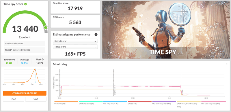

Mijn Timespy scores op 1440P met een 3700X en 3080 Suprim X in een kast met middelmatige airflow. Alles op stock m.u.v. van het RAM geheugen wat met een klein meer prik draait voor lagere latency:
- Graphics score: 17973
- CPU score: 10252
- Time Spy Score: 16148
Best in orde dus al zijn die stock 18000+ graphics scores die sommige mensen met een 3080 halen mooier :P

Equazor_ schreef op maandag 15 februari 2021 @ 09:41:
Denk dat ik ook niet mag klagen, lijkt me een zeer nette score, ook omdat de processor niet meer de nieuwste is.
De processor is iets overgeklokt naar 4.5GHz en de videokaart standaard (MSI RTX3080 TRIO)
CPU temp is 77 graden en de GPU temp 63 graden
CPU temps wellicht wat aan de hoge kant of? zit nu 5 jaar een waterkoeling op, nog nooit los geweest of pasta vervangen.
https://www.3dmark.com/spy/17989502
Mijn resultaat met een i7 10700K op 4,9Ghz en een MSI RTX 3080 Ventus 3x OC met Undervolt op 1935Mhz.. Meer krijg ik helaas niet uit die videokaart vanwege de 320W powerlimit.. CPU upgrade is het zeker waard als je nu nog een i7 6700K hebt i.c.m. een RTX 3080..

Inflatable schreef op dinsdag 16 februari 2021 @ 14:49:
Twijfel er zelfs aan of mn 3700x de 3080 wel maximaal laat benutten of dat ik beter die 3700x ook eruit kan trappen.
Mik zelf op een 3080ti wanneer die uitkomt, dus die zal nog meer van mn cpu verwachten gok ik..

Korkss schreef op dinsdag 16 februari 2021 @ 16:47:
Wat ik me herinner van de reviews is dat op hogere resoluties (1440p en hoger) de winst van een snellere cpu dan jouw huidige 3700X niet echt de moeite zou zijn in games.
Help!!!! schreef op dinsdag 16 februari 2021 @ 17:07:
2560x1440 is een beetje het kantelpunt inderdaad voor een Zen2 8 core met een 3080/3090. Ik neem als voorbeeld Cyberpunk met de 3800X. De game is nogal afhankelijk van de CPU (en geheugensnelheid), vooral met met RT aan richting 60-70% CPU load op 16 threads. Met de 3090 icm een undervolt op 3440x1440 kan ik nog een wel hogere FPS behalen dan Ryzen 5000's met een stock 3090. Op die resolutie is de GPU nog de limiet. Op 2560x1440 lukt me dat niet meer maar dan is het verschil nog niet snel merkbaar zonder FPS counter in beeld. Bij een nog lagere resolutie richting 1080p of zelfs 720p gaat de CPU load wel naar 90% op 16 threads en is het verschil duidelijk maar daar koop je over het algemeen al geen 3080 of 3090 voor.

Iemand een idee hoe je dat resizable BAR aan krijgt?
Mijn mobo kan het nu aan (staat enabled) en die 461.40 driver zou het moeten supporten.
Of moet er eerst een VBIOS update van nvidia komen?

temp00
Als het kan ben ik lam
Zelfde hier. Mobo kan het aan en het staat enabled, bij mij ook "No". Wat ik er recent over heb gelezen, ondersteunen de huidige Nvidia drivers dit niet en staat de introductie op de planning bij de volgende driver update (pin me er niet op vast) en hier en daar ook gelezen dat een bios update van de GPU ook nodig wordt.

De laatste driver ondersteunt het wel, maar alle bestaande RTX-kaarten hebben een VBIOS update nodig, die zal op z'n vroegst in maart beschikbaar komen.
De 3060 zal het wel 'out of the box' ondersteunen, maar die komt dan ook pas eind deze maart op de markt.
Zie ook: https://www.nvidia.com/en...es-resizable-bar-support/

Abbadon schreef op woensdag 17 februari 2021 @ 21:16:
Zoals ik het lees ondersteunt de driver het nog niet maar wordt het eind februari wel verwacht:
GeForce RTX 30 Series laptops with both Intel and AMD CPUs will support Resizable BAR starting with their release in the coming weeks. Check with each laptop manufacturer about support on particular models.
For desktop systems to get the benefits of Resizable BAR, you will need a graphics card, motherboard and graphics driver that support the feature. New GeForce RTX graphics cards starting with the GeForce RTX 3060 will have support for Resizable BAR. NVIDIA and our GPU partners are also readying VBIOS updates for existing GeForce RTX 30 Series graphics cards starting in March.
Additionally, NVIDIA has been working closely with Intel, AMD and major motherboard manufacturers, including ASUS, ASRock, EVGA, GIGABYTE, and MSI, to bring Resizable BAR support to a wide range of motherboards.
“Intel has been working with NVIDIA to enable Resizable BAR, an advanced PCI-Express technology, across the PC ecosystem,” said Fredrik Hamberger, GM of Premium & Enthusiast Laptop Segments at Intel. “This feature can give gamers an extra boost in gameplay FPS on Intel’s new 11th generation H/S and select 10th generation systems when paired with supported graphics cards, including NVIDIA GeForce RTX 30 Series GPUs.”
Our Game Ready Driver with Resizable BAR support will be released alongside the GeForce RTX 3060 in late February. Stay tuned to GeForce.com for further details.
Detail zit in de laatste zin ;)

Ik heb sindskort de MSI 3080 Suprim X. Deze kaart word erg warm tijdens het gamen (80°).
Undervolten helpt niet veel, slechts een paar graden koeler, meer niet. De ventilators moeten heel hard draaien (75%+) om de kaart rond de acceptabele 70° te houden, dit met een custom fan profile.
Heb ik de siliconen loterij verloren? Ik lees erg veel reviews van exemplaren die minstens 10 graden koeler zijn.
De kaart is getest in een Phanteks P500A met i7 7700K en Noctua NH-D15.
Wat zijn jullie temperaturen met deze kaart?
Ik zit te denken de kaart te retourneren en mn oude pascal kaart weer te gebruiken.
Probleem is dan dat ik niet weet wanneer de kaart weer op voorraad is voor een normale prijs.
is €900+ niet wat te veel voor een te hete kaart?
Graag jullie ervaringen / advies.

Zet je kast eens open. Wellicht is het een case koeling probleem

krablander schreef op zondag 21 februari 2021 @ 12:42:
Wat @savale al zegt, probeer eens je kast open te zetten. Hielp bij mij ook.
Het is wel lastig te beoordelen buiten dat, want je geeft niet aan onder welke omstandigheden dit gebeurt. Wat doe je als de temperaturen zo oplopen? Welk spel, welke benchmark, mine je? Wat is het geheugen temperatuur (te meten met HWiNFO). Welke kast heb je, hoeveel en wat voor ventilatoren zitten erin?
Dan wordt het wat beter beoordelen wat er gaande is en of het normaal is of niet.
Msi zet wat meer in op stilte en hogere temps niks mis mee, lijkt me nog niet te hoog. :)
80 graden in de gpu zelf neem ik aan wat zijn de geheugen temps?
met hwinfo 64 kan je ook het geheugen uitlezen.
Bij mijn 3080 aorus master word de gpu 68 graden en het geheugen 92.
Gigabyte heeft niet zulke best thermals pads gebruikt voor mijn kaart voor het geheugen, al is het nog binnen de specs.
Voor minen word het geheugen te heet al doe ik dat toch niet.
De kast open zetten is een goede tip idd
terug sturen voor wat hoge temps moet je niet doen, als ie stuk gaat heb je toch gewoon garantie.
Je hebt zowat de beste kaart die er is te pakken :P

Koldur schreef op zondag 21 februari 2021 @ 13:53:
Kast open zetten verlaagt de gpu temperatuur ongeveer 5 graden. Dit hoefde ik echter nooit te doen met een 1080 in een kleinere case.
Deze kaart heb ik getest in een Phanteks P500a met front mesh filter en een enorme inbouw hoogte van 190 mm (GPU blaast warme lucht tegen de zijkant aan).
3x 140mm intake fans aan de voorkant, 2x 140mm exhaust fans achter (achter en boven de CPU heatsink) en 2x 140mm fans op de Noctua heatsink.
Qua airflow moet dat goed zitten lijkt me.
Spel: ETS2, ATS
Benchmarks/stresstests: 3D mark timespy, OCCT
Voor monitoren gebruik ik Afterburner en HWINFO64.
Geheugen wordt ook best warm (92°)
De kast is momenteel tijdelijk niet meer in mijn bezit, deze ga ik omruilen voor een ander type.

Met de laatste HWinfo beta de hotspot GPU temp eens bekeken. Dat zijn de betere updates net zoals de vorige die eindelijk de GPU Memory Junction temperatuur liet zien.
Igor labs kwam een paar dagen geleden al met
metingen van de 3090 Founders Edition. Hij zag een DeltaT van 11 tot 14°C tussen GPU en Hot Spot temperatuur tijdens Furmark. Daarbij was eerst nog een piek van 82°C te zien van de Hot Spot temp tijdens opstartfase en daarna weer afzakte naar ongeveer 71°C load.
Furmark stresstest 3840x2160 preset; HWinfo max temp: Inno3D RTX 3090 Frostbite stock 350W Power Limit.
GPU Temp: 44°C
GPU Hot spot: 62°C
GPU Memory Junction: 66°C*
GPU power: 349W
Watertemp 32°C.
*backplate waterkoeler
Ik heb dus een iets hogere Delta T van 18°C met het af fabriek Alphacool waterblok maar er zit verder geen verloop in dat deze eerst nog hoger piekt en daarna weer afzakt zoals bij de 3090 FE. Met gamen op een 390W Power limit is de DeltaT 20°C maar dan blijft de GPUtemp alsnog wel onder de 50°C en 70°C Hot spot. Het lijkt mij prima in orde.
In de toekomst wil ik nog eens betere koelpasta toepassen. Wat er nu tussen zit is origineel en bij mij onbekend. Ik heb altijd nog goede ervaringen met GC Extreme op GPU's. Liquid metal TIM gebruik ik vooralsnog alleen maar op CPU's met heat spreader.
