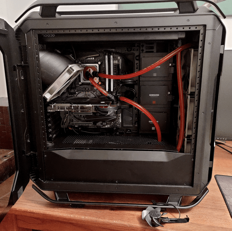

Ben benieuwd morgen :) Hier de foto's van de huidige build met RTX2070.

  • acbs2
  • Laatst online: 21:56
Even de build van mn broer onder handen genomen nadat hij (desondanks de pc al bijna een maand draaiende te hebben) nu pas ging benchen en er achter kwam met stock settings geen stock waardes te halen. (16k timespy graphics score met een 3080 lol.)
Gebouwd eind 2020 en parts gesourced toen de suprim x 3080 nog €899,- koste. En de msi 850w voeding gewoon in stock was voor €135,-
Een maand later kan je je dat gewoon niet meer voorstellen like wtf :’)
Enfin hij kwam er niet uit, pc ff bij mij gedumpt.
Zijn 1e build, dus ook ff wat aan het cable management gedaan.
ff op 0 beginnen, cmos reset, windows opnieuw geïnstalleerd etc.
En nu haalt de kaart in time spy wel 18k graphics score met stock settings.
Kan nog net ff wat netter met wat extra kabelklemmetjes op de pcie kabels maargoed voor nu wel prima.
Hij heeft geen tweakers account dus toch ff leuk om te posten
Nu is het tijd om te prutsen met afterburner.

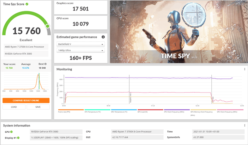

  • DeNachtwacht
DeNachtwacht
Hmm, vraagje. Ik hoef opzich niks met overklokken enzo maar wil wel graag dat mijn kaart een beetje acceptabel draait. Ik heb dus ff TimeSpy aangeslingerd, tot mijn lichte verbazing kom ik uit op
Time Spy Score: 15844
Graphics Score: 17422
CPU Score: 10472
Dat lijkt mij toch aan de lage kant voor een 3080, zeker omdat het omliggende systeem ook fonkelnieuw is. Iemand een idee waar dit aan ligt?

  • ParaWM
  • Laatst online: 22:19
ParaWM
Pro Prutser
DeNachtwacht schreef op zondag 31 januari 2021 @ 10:46:
CPU Score: 10472
Ik had dit met een stock EVGA 3080 en een niet-stock 5800X. Lijkt me niets mis met jouw getallen aan de GPU zijde. CPU kan ik slecht beoordelen.
16629
17682
12434
[ Voor 4% gewijzigd door ParaWM op 31-01-2021 11:19 ]

  • DeNachtwacht
DeNachtwacht
ParaWM schreef op zondag 31 januari 2021 @ 11:18:
16629
17682
12434
Welke cpu heb jij?
  • ParaWM
ParaWM
Pro Prutser
5800x amd. Score was niet stock CPU, wel stock GPU.
Sinterklaas wil bier !
  • DeNachtwacht
DeNachtwacht
Aah ok dan zit ik idd vrij normaal. Andere vraag; zoals ik al zei hoef ik niet zozeer to the max te overclocken. Maar op zich even een paar standaard aanpassingen met een undervolt / overclock waarbij alles even beter draait lijkt mij wel fijn. Is er ergens een site / Reddit te vinden waar je bijvoorbeeld optimale settings per merk / kaart kan vinden zodat het een kwestie is van 1x instellen en klaar? Ik heb dus de vision 3080 icm aorus x570 elite

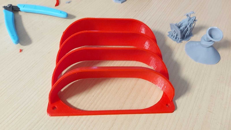

Waarom verwissel je de achterste pads niet met de voorste van de twee fans? Dus dan heb je de blauwe pads op beide fans zitten maar uit het zicht! :)
A wisselen met B:
Ik heb hem geretourneerd. Als ik iets nieuw bestel verwacht ik ook een nieuw product en geen aangebroken verpakkingen waar ook nog eens onderdelen missen. ;)
Ah, ja dat zou ik dan ook hebben gedaan. Belachelijk dat zo het product als nieuw verstuurd kan worden. Mooie build heb je trouwens. 8)
CPU Score: 10472

Volgens mij keurig gemiddeld, op Discord ging het er ook even over. Ik draai met Timespy, 15803 overall, 17760 graphics, 9729 CPU. 3080 gaming X trio en 3700x max gpu freq 2010mhz maar gemiddeld beetje 1980 oid. Geen voltage mod

Dit lijkt mij gewoon normaal. In 3dmark zie je toch ook gewoon een grafiekje wat jouw score weergeeft tegen de rest :?
Nou dat is dus het gekke die grafiek gaf dus aan dat de pc bij de 20% low zat.. vandaar mijn verbazing je zou eerder zeggen met deze cpu ernaast steek je toch wel uit boven de grote massa met 3700x (wat eigenlijk meer bang for the buck is qua gaming processor)

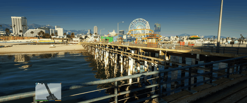

Ja het is inderdaad een beetje aftasten. Mocht je nog een leuke mod zoeken voor GTA. Natural vision evolved is echt vet. Heb er zelf voor betaald en het ziet er echt bizar mooi uit. Hier een screenshot van mij eigen game:
Afbeeldingslocatie: https://tweakers.net/i/LF13xO9-NgElh4wFpBKg3UCRXbA=/800x/filters:strip_exif()/f/image/6AL4BwsKjdI9w9hoXlbDYjVJ.png?f=fotoalbum_large
Wel heel zwaar, dus je zal wel even nieuwe settings moeten zoeken. Maar echt heel gaaf. Draait op mijn 3090 redelijk tot goed, maar moet wel wat dingen terugschroeven.
Mocht je er meer over willen weten stuur me ff een berichtje, want het is lichtelijk offtopic. Al was de 3080/3090 wel de eerste kaart die het een beetje deftig draaide :)
Er staat ook een average bij :Y)

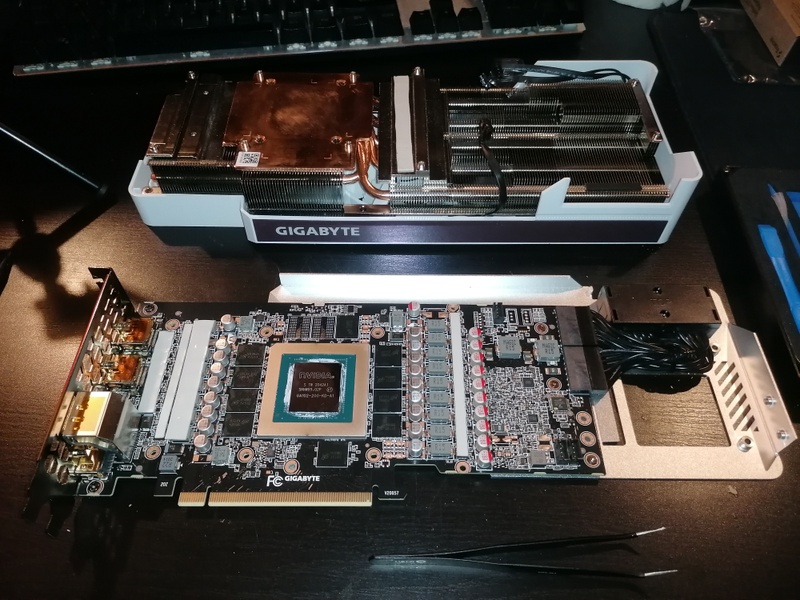

Define 7 en 3mm + 2mm thermal pads onderweg naar mij. Heb de 3080 vision OC op 900mV & 1905MHz +500MHz op het geheugen. Erg tevreden met m'n kaart! Stock is die luid en heet (+-76-78 graden) en vreet het 340 watt. Na de undervolt is de performance hetzelfde/iets hoger zelfs (in SOTR), en zit die nu op 280-300 watt.
Past alleen met 1.5mm niet in m'n meshify c (met fans).... Heb een mooie witte define 7 besteld om de kaart en mijn witte kabels te complimenteren. Als ik dan toch m'n hele build uit elkaar moet halen ga ik ook de thermal pads toevoegen aan de backplate en de stock pads veranderen met de gelid solutions extremes. Wanneer ik niet game is die mooi aan het minen, maar dan throttled het geheugen al op 100% fan speed. Na wat ervaringen gelezen te hebben zou deze mod de hashrate met 20-30% moeten verhogen en zouden de fans zelfs op 60% kunnen lopen. Dat voor 24 euro aan thermal pads. Met een maand heb ik m'n geld al weer terug alleen aan de extra mining performance + een betere levensduur. Als ik thuis ben houd ik de fans maar op 80% en als ik weg ben 100%.
Ik ben wel een beetje zenuwachtig. Heb nog niet eerder een GPU uit elkaar gehaald, nu moet ik het er helemaal uitschroeven voor de pads onder de backplate. Met een kaart van 1k krijg ik er toch wel een beetje klamme handjes van :p

  • Huigie
  • Laatst online: 20:45
Huigie
ㅤㅤKAIZEN
So, I created a monster. :7
Backplate is koeler dan wanneer de fan aan de behuizing hangt en eroverheen blaast maar omg wat heb ik me vergist in het formaat. _O-
Terug naar de tekentafel.
Afbeeldingslocatie: https://tweakers.net/i/sjARfLl6EWqZug-TwV5NICS0u7U=/800x/filters:strip_exif()/f/image/t6go1SX353dVvUeYXc8IY884.png?f=fotoalbum_large

Mod succesvol, Thermal pads voor het geheugen op de backplate geplaatst. Heb ook de gewone pads van het geheugen verwisseld als ik dan toch bezig was. Niet al te recht gesneden, maar dat maakt verder weinig uit. Het is een 3080 vision.
Met het minen schoot de memory junction temp naar 110 graden C met 100% fan speed en throttled die naar een hashrate van +-75MH/s. Sinds ik de thermal pads heb toegevoegd en vervangen heb ik een hashrate van +-95MH/s en mem. junction van 80 graden C op 80% fan speed. Kan hem nu gerust op 60-70% fan speed laten lopen zonder dat m'n hashrate daalt en het geheugen op z'n maximale temp blijft hangen, ook niet zo'n fijn idee.
Afbeeldingslocatie: https://tweakers.net/i/cBbTIB4EQqGBS0VGACuam25IJXM=/800x/filters:strip_icc():strip_exif()/f/image/UUGZQg36r4Bqu0dhbIHLrjfC.jpg?f=fotoalbum_large
Afbeeldingslocatie: https://tweakers.net/i/DrIOpGW4OOS4VheMiuE3ir_Eveg=/800x/filters:strip_icc():strip_exif()/f/image/uVACvL6ixoO6RylQqvfhZWqd.jpg?f=fotoalbum_large

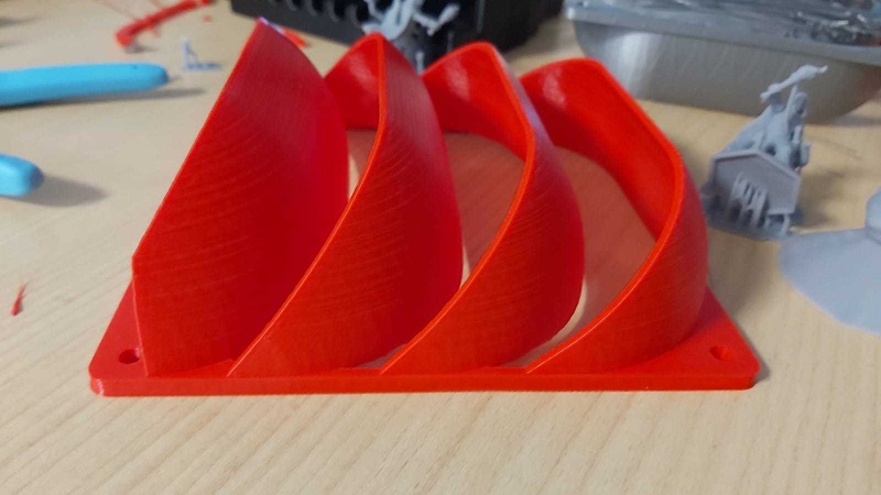

  • Huigie
Huigie
ㅤㅤKAIZEN
Poging nummer 2:
Lamellen komen onder verschillende hoeken te staan zodat de hele backplate gekoeld gaat worden. En mooi rood is niet lelijk.. :D
Edit: Jeej
Afbeeldingslocatie: https://tweakers.net/i/EU5qmdf9Zxq2YsegDox8HvhBwjg=/800x/filters:strip_icc():strip_exif()/f/image/AuXPhHVja2asAZX70PUpvN9k.jpg?f=fotoalbum_large
Afbeeldingslocatie: https://tweakers.net/i/cNMkSUt-PIJUBALHz0xHEg922xM=/800x/filters:strip_icc():strip_exif()/f/image/ykF7guFJVWdh1ExBv8OMrFLJ.jpg?f=fotoalbum_large
[ Voor 52% gewijzigd door Huigie op 12-02-2021 13:19 ]
