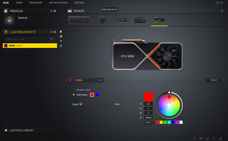

  • Laatst online: 01:08
Blijkbaar kun je met een FE (3090, 3080 lijkt door iemand bevestigd op Reddit :)) de witte X aansturen met RGB, dit zit in de laatste Corsair iCUE update.
Afbeeldingslocatie: https://tweakers.net/i/SNmNs0Uy_P8cz3dbJG_yeWODFJ8=/800x/filters:strip_exif()/f/image/kvn6x46PybEPdthJmK5nKP4I.png?f=fotoalbum_large

[YouTube: iCUE RTX 3090 FE RGB support]
Yes. Alleen jammer dat de LED op de zijkant niet qua intensiteit kan worden aangepast (ik vind 'GEFORCE RTX' net iets te bright). Dit laatste kan wel met X1 van EVGA, maar de 3090 FE onthoudt de setting niet; ontwaakt de pc uit sleep dan is het weer 100% bright.
