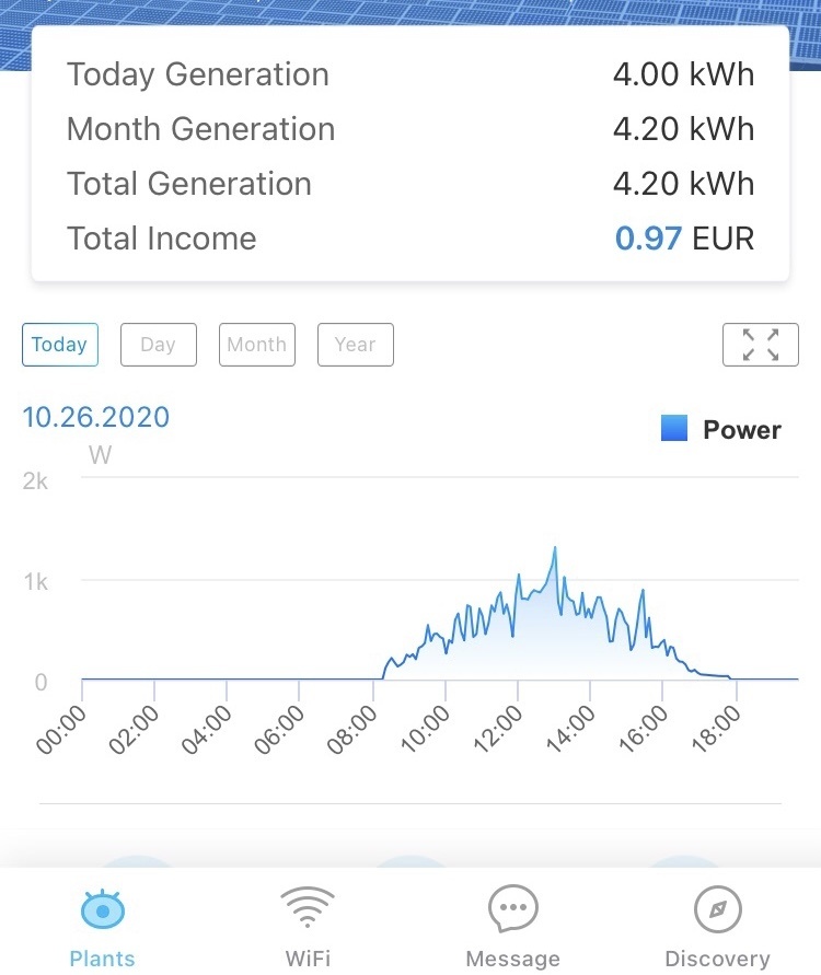

hoihoi66 schreef op maandag 26 oktober 2020 @ 14:19:
Hoe maak je de berekening. In mijn app zie ik staan:
Je hebt 3,3kW op je dak liggen. 3,2/3,3=0,97kWh/kW efficiëntie.
  • hoihoi66
Dat leg ik je toch net uit? Je kijkt naar wat je vandaag hebt opgewekt (inmiddels 3kWh zie ik), en dat deel je door je piekvermogen (dat staat vast, en is bij jou 10x330W dus 3,3kWp).
Dus inmiddels zit je op 3kWh/3,3kWp. En dat is dan een efficiëntie van 0,91 inmiddels.

MarcoC schreef op maandag 26 oktober 2020 @ 14:21:
Nvt meer

Gramser schreef op maandag 26 oktober 2020 @ 14:25:
Ik heb alleen 12 zonnepanelen dus totaal 3960 Wp ;). Een efecientie van hoeveel is acceptabel?

hoihoi66 schreef op maandag 26 oktober 2020 @ 14:28:
In je post staat 10 panelen, vandaar de verwarring.
hoihoi66 schreef op maandag 26 oktober 2020 @ 14:06:
Gisteren mijn panelen laten plaatsen :D. Heel blij hiermee.Vandaag uit nieuwsgierigheid 10 keer op mijn app gekeken.
Oost West 10 panelen van 330 WP.
Om 08:15 is die aangegaan en tot nu toe 2,90 kWh opgewekt met een piek van 1316 w. Allemaal leuke cijjfers of niet :). Ik weet het niet, wat vinden jullie als ik vandaag ik gok 3,2 KwH haal in omgeving Dordrecht.
Ja hallo, zo maak je het ons niet makkelijk om het je uit te leggen :+ !
En welke efficiëntie acceptabel is, kun jij alleen zelf bepalen. Ik ben blij met wat ik opwek. Maar je zou kunnen kijken naar soortgelijke set-ups in soortgelijke oriëntaties in jouw regio, dat geeft je wel een idee.

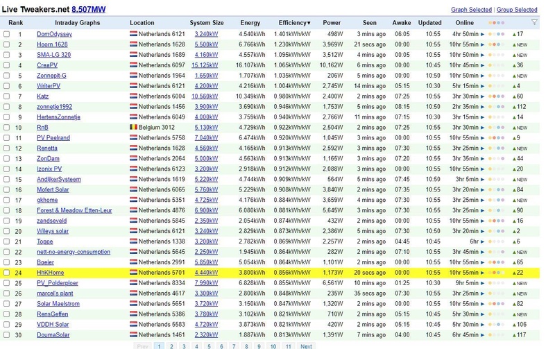

Zoek op pvoutput.org even op vergelijkbare postcodes en kies er één uit. Klik dan op map. Je ziet dan de pvoutput loggers in je buurt. Klik op één en kijk bij de orientatie (zuid, zuid/oost etc) naar een vergelijkbare die ook live logt. Op die manier weet je een beetje de efficiëntie van de buurtgenoten bij een gelijke zon.
Ik log sinds gister ook (leuke dag om mee te beginnen :( )
Hier nu 1.387kWh/kWp boven Tilburg.

  • hoihoi66
  • Laatst online: 04-09 22:15
Afbeeldingslocatie: https://tweakers.net/i/LRWlbgAdf9cgLZ3JE5RubzPUfMY=/full-fit-in/4920x3264/filters:max_bytes(3145728):no_upscale():strip_icc():fill(white):strip_exif()/f/image/65qSwfqvURTXYiR3NigjdogV.jpg?f=user_large
Uiteindelijk gisteren toch de 4kWh gehaald :)
Dat is een eff. van 0,80%.
Oost-west 12 panelen van 330 wp
[ Voor 8% gewijzigd door hoihoi66 op 27-10-2020 06:31 ]

hoihoi66 schreef op dinsdag 27 oktober 2020 @ 06:29:
Nee het is
4kWh / 3,96kWp = 1,01kWh/kWp
En wat betreft je target zou je kunnen zeggen dat je jaar opbrengst 3300kWh (gokje) * 5% => 165 kWh
165 (okt)/ 31(dagen) = 5,3 kWh dat wil dus zeggen dat je je dagtarget niet hebt gehaald ;)
maargoed dagtargets mag je helemaal zelf weten, voor mij is het prima als het meer is dan mijn dagverbruik. De rest intereseert mij niet zo heel erg veel.
[ Voor 10% gewijzigd door twain4me op 27-10-2020 07:51 ]

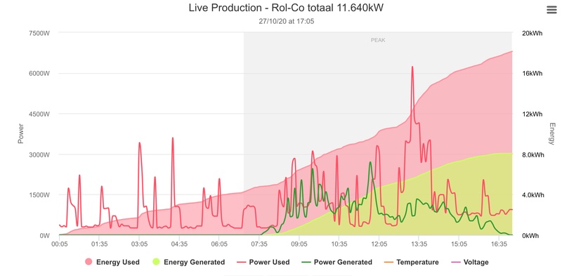

  • Rol-Co
  • Laatst online: 03-09 23:40
Gramser schreef op dinsdag 27 oktober 2020 @ 11:18:
Ik heb nu een P1-meter van HomeWizard. Hun kWh-meter werkt op Wifi en kan in hun "Energy"-app de direct verbruikte stroom tonen. Dat schijnt er g mooi te werken, maar, inderdaad, er moet wat gefröbeld worden in de meterkast. Dat zou redelijk te doen moeten zijn voor een amateur die weet wat hij doet. "Radical change" is denk ik wat dik aangezet...?
Voor een bruto meter wel hoor, zeker als je een modulaire meterkast hebt kan het lastig zijn om die er tussen te maken en de pv ervoor terug te leveren incl beveiligingen.
Vaak past het niet, moet er nog een hoofdschakelaar bij en voordat je het weet ben je een nieuwe meterkast aan het schroeven.
Ik heb hem in pv tijd al 3x aangepast inmiddels, van 4 groeps smeltveiligheid kastje met 2 aardlek schakelaars naar nu. :)
Afbeeldingslocatie: https://tweakers.net/i/_bEhPSIm2fu9_xbuo1MGA3Ygfhk=/800x/filters:strip_icc():strip_exif()/f/image/sS0oxQyOcIf1uno5ghWXlvkm.jpg?f=fotoalbum_large

  • Rol-Co
Gramser schreef op dinsdag 27 oktober 2020 @ 11:56:
Geweldig, jij hebt meer ruimte voor alle PV groepen nodig dan voor je verbruikersgroepen!
En, still learning here, wat doet een brutometer anders/meer dan zo'n kWh-meter van (bv) HomeWizard?
Homewizard is net als de watts die ik hier had, je kan realtime vermogen zien, maar geen bruto verbruik aangezien pv vermogen gelijk aan het verbruik nooit bij de meter komt. Ik wil een waarde ongeacht wat de panelen doen en andersom en stuur ik beide naar pvoutput.

  • Rol-Co
JoKo schreef op dinsdag 27 oktober 2020 @ 18:42:
Je zit flink te lurken van het net....pfff
Kweek je ook plantjes :P
Ja, levert meer op dan 11 cent. :+
Ik leg geen 11,6 kWp op dak om het vervolgens te verkopen, dat is slecht voor de tvt aangezien die 11 cent volgend jaar ook als sneeuw voor de zon vertrokken is bij GC.
Dan beter lekker verbruiken......

  • HhK1907
  • Laatst online: 16:06
In Helmond: Vanochtend lekker zon, nu begint de bewolking, alles mooi meegenomen. Zelfs top 25 gehaald vanochtend _/-\o_
Afbeeldingslocatie: https://tweakers.net/i/FH2Ly_OVSx-aJJiRdPjK28SIvGU=/800x/filters:strip_icc():strip_exif()/f/image/FecuXEkRlTofpsL5yHjOPUmm.jpg?f=fotoalbum_large
