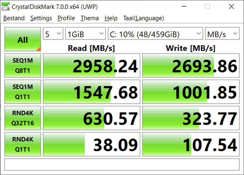

  • ScanCircle
  • Laatst online: 14-09 12:28
Ik heb mijn XPS 17 (cnx79711 met GTX1650, 16GB RAM en 512SSD, zonder 4K/touch) deze week ontvangen (15/7 zakelijk besteld, 19/7 verstuurd en 28/7 opeens afgeleverd) samen met een WD19TB dock. Wel gelijk 32GB geheugen (HyperX HX429S17IBK2/32) en 1TB SSD (Kingston A2000) er bij besteld (jammer dat dat niet direct bij Dell kan).
Bij de dock wordt aangegeven dat als de computer meer dan 130W nodig heeft, je de originele lader ook aan moet sluiten. Hoe weten jullie dat de XPS 17 geen dual charging ondersteunt en hoe kan ik in het BIOS zien of mijn laptop er ook last van heeft of hoe kan ik het testen?
Ik merkte wel dat er er een andere SSD in zat: Western Digital PC SN730 NVMe. Lijkt minder snel dan de XG6:
Afbeeldingslocatie: https://tweakers.net/i/lMvnmriHTI602QZhCfgZTJpf8sQ=/full-fit-in/4000x4000/filters:no_upscale():fill(white):strip_exif()/f/image/Qm3fodOgUggo1Ck9odS59YWg.png?f=user_large
Verder geen touchpad of geluidsproblemen ervaren. Wel wat lastig om het scherm met 1 hand te openen (geen inkeping).
Maar erg blij met het matte FHD scherm, prima buiten te gebruiken.

  • Leiden071
  • Laatst online: 03-10-2024
Afbeeldingslocatie: https://tweakers.net/i/cd57VKDekhr-5nG64EKU_cnZgVk=/800x/filters:strip_icc():strip_exif()/f/image/8XUI5tZTkHiYFQm43Rq1cdHe.jpg?f=fotoalbum_large
Net deze Dell XPS besteld gewoon bij Paradigit. Kan niet wachten!! Komt morgen binnen...
Volgens mij best een mooie prijs, als ik me niet vergis stukken beter dan bij Dell zelfs! En zoals ik 't hoor van de verhalen over de slechte service van Dell. Lekker bewust bij hun gekocht zodat paradigit 't maar kan regelen als er een probleem is.
