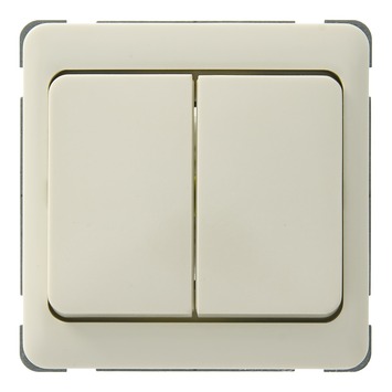

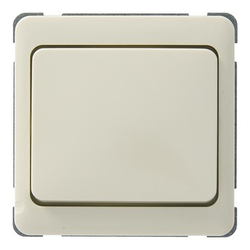

Soms heb je van die klusjes die enorm veel tijd kosten en waar je uiteindelijk maar heel weinig van ziet.
Ik heb een Jaga Tempo convector in mijn werkkamer en met de l/w warmtepomp zou ik daarmee ook kunnen koelen. Dan moet je de lucht door die dingen wel forceren.
Tijdens de bouw heb ik achter iedere convector een wcd gemaakt daarvoor. Met wat 12 cm computerfans erbij ziet dat er zo uit:
Afbeeldingslocatie: https://tweakers.net/i/KPodwrUjdqvm4BIaegMu1F7ivMs=/800x/filters:strip_exif()/f/image/bX8uW7NwnJPSlcwPzDv9V9p7.png?f=fotoalbum_large
Die bak gaat vervolgens weer dicht en dan zie je er bijna niets van.
Ik moest alleen nog even de lichtschakelaar vervangen door een dubbele en vanaf daar een schakeldraad trekken naar die convector. Die draad moet via de centraaldoos van de keuken beneden en vanaf daar weer naar de andere kant van de kamer.
Ons huis heeft namelijk alleen beneden een centraaldoossysteem dat direct ook de bovenverdieping bedient.
Kortom: een kloteklus. alle schakelmateriaal los, lamp van de keuken weg, oude bedrading eruit, oude troep uit leidingen verwijderen want de trekveer liep natuurlijk vast, nieuwe bedrading erin en een nieuwe dubbele schakelaar monteren.
Een hele middag werk, vijftig keer de trap op en af rennen en heel veel gevloek. En wat is er dan uiteindelijk te zien van al dat werk....?
VoorNa
Afbeeldingslocatie: https://static.gamma.nl/dam/40845/123Afbeeldingslocatie: https://static.gamma.nl/dam/40841/123
Maar zodra het warm wordt, heb ik tijdens het thuiswerken wel gewoon koeling in mijn werkkamer. 8)

dreamscape schreef op maandag 25 mei 2020 @ 10:54:
VoorNa
[Afbeelding][Afbeelding]
