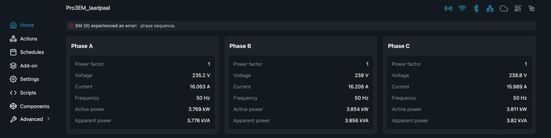

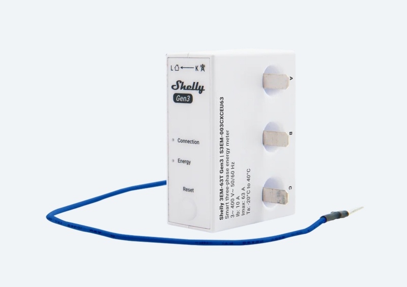

Ik ben bezig om een shelly pro 3em (type 3CT63) aan te sluiten om het gebruik van de laadpaal thuis te kunnen monitoren.
Eerst had ik te makkelijk gedaan, want las dat je hem kan voeden door alleen LA aan te sluiten op één van de drie fases. Dat werkte in de basis ook wel, alleen had ik van de andere twee fases daardoor geen detail metingen. Alleen de current die er doorheen liep, niet het vermogen enz. Net de boel aangepast en nu alle drie de fases aangesloten. L1 op LA, L2 op LB en L3 op LC. Ik zit nu alleen te prutsen met de nul draad.
Ik heb de fases gepakt van de uitgangskant van drie losse aardlekautomaten, die elk een andere fase hebben. En de nul heb ik gepakt van de nul rail in de kast. Als ik nu de drie aardlekautomaten aanzet, dan lukt het om L1 en L2 aan te zetten. Maar bij L3 aanzetten, klapt de automaat van L1 eruit. Als ik L1 weer aanzet, klapt L3 eruit.
Heb ik hier toch een denkfout gemaakt? Net mijn zwager gevraagd die electricien is en die zei dat ik het wel goed aangesloten had. Dat ik idd een vrije nul had en drie losse fases. Ook gecontroleerd met een multimeter.
Afbeeldingslocatie: https://tweakers.net/i/Sl7NlR9PjQ1K7StctENtKLrK2jU=/fit-in/4000x4000/filters:no_upscale():strip_exif()/f/image/5Q2mkcRSLVFmkHNU5e2pZFxs.png?f=user_large

Ik heb grotendeels mijn probleem opgelost met de Shelly Pro 3EM. Nu ook aangesloten achter een 4p aardlekschakelaar en dat werkt als een speer en is ook een stuk netter.
Afbeeldingslocatie: https://tweakers.net/i/1pYMKvyDYs4-K0k1js-KCXYX_70=/800x/filters:strip_icc():strip_exif()/f/image/MNggI8pHITxRD4og31b9gxaI.jpg?f=fotoalbum_large
Nu Heb ik alleen iets bijzonders. De module / blok van de Shelly Pro 3EM-3CT63 heb ik dus om de drie fases zitten die naar de laadpaal van de auto gaat. Hij meet nu op fase A en C een afname maar op fase B een teruglevering. Terwijl de auto nu aan het laden is op de drie fases. Dit is niet de Shelly Pro 3EM met de drie losse clamps, maar dat blok. Waardoor ik zou verwachten dat ze of alle drie terugleveren of alle drie afname, maar niet 2 fases afname en eentje teruglevering. Ik heb de draden nog een keer gecontroleerd en alles lijkt te zitten zoals het hoort.
Afbeeldingslocatie: https://tweakers.net/i/Vl-uzitgIRw2YjJqoHcxQyREic0=/800x/filters:strip_icc():strip_exif()/f/image/xPXNo6d870ICBW0WfemqqTiX.jpg?f=fotoalbum_large

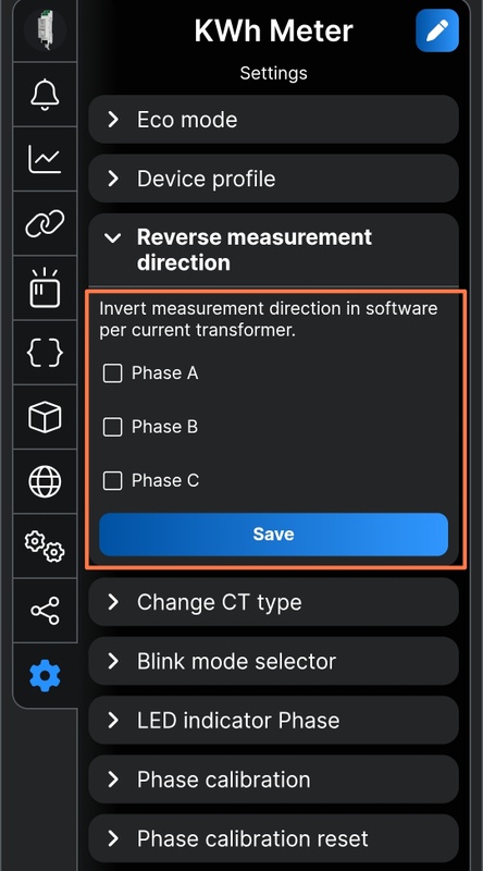

Hebben jullie een idee hoe zoiets kan? Ik heb geprobeerd op een phase to phase calibratie te doen, maar die geeft een error.
Afbeeldingslocatie: https://tweakers.net/i/hNwwbcGZm-GvgOV99hKF18S8JOE=/800x/filters:strip_icc():strip_exif()/f/image/XTrlZWmjcWpDwHNXRYnlOK4h.jpg?f=fotoalbum_large

Dat je verschillende waardes meet over de 3 fasen vindt ik vreemd.
Zo,n laadpaal (zelf niet mee bekend) pakt toch op iedere fase gelijke vermogen.
Als je gaat calibreren in een bestaande installatie klopt de meting niet meer van de Shelly.
Je moet hiervoor de Shelly uitbouwen en dan calibreren. (Uitleg is op internet wel te vinden)
Heb je toevallig dit verkeerd staan.
Maar daar komt bij dat ik het vermogen wel vrij hoog vindt tegenover de andere 2 fase.
Afbeeldingslocatie: https://tweakers.net/i/Vx0t9uNxpgi_ZfGV9nZ2swTvFXY=/x800/filters:strip_icc():strip_exif()/f/image/75qNHPCjmJkVKnJgTkZZGOea.jpg?f=fotoalbum_large
Op afstand is het mogelijk de situatie te beoordelen.
Een foto van de installatie kan misschien iets bieden om mee te denken op afstand.

  • GAEvakYD
  • Laatst online: 13:22
@Septillion @peterbier
Ik heb de shelly Pro 3EM nu aangesloten direct achter een 4p aardlekautomaat. Achter deze 4p aardlekautomaat zat al de laadpaal aangesloten. Daar heb ik de shelly direct aan toegevoegd door de drie fases en de nul naar de Shelly te halen.
Ik begrijp nu dat dit niet mag. Dat je niet meerdere gebruikers achter een aardlekautomaat mag hebben. Dus dit wil ik spoedig aanpassen. Door of 3 automaten achter de 4p aardlekautomaat te zetten, of zoals @peterbier 3 glaszekeringen te zetten.
Jullie nog een duidelijk voorkeur welke ik als beste kan kiezen?
Glaszekering klinkt iets eenvoudiger. De fases vanuit de 4p aardlekautomaat zijn in beide opties hetzelfde. Maar de nul is anders volgens mij. Bij de glaszekering hoef ik alleen de fase naar de zekeringhouder te halen en de nul direct vanuit de 4p. De 4P heeft dan gewoon netjes twee uitgangen. Als ik de automaten achter de 4p aardlekautomaat zet. Dan heb ik drie uitgangen nodig vanaf de 4p aardlekautomaat. Naar de laadpaal, naar de automaten en naar de shelly. Of maak ik hier een denk fout?
Klinkt als iets wat ik sowieso moet fixen. Denk alleen niet dat dit het vreemde probleem oplost van de fase B die een vreemde (negatieve) meting doet. Maar dat zien we vanaf daar wel weer. Ik ga sowieso nog even dubbelchecken of ik de clamp uitgang van fase B ook om fase 2 heb zitten of dat daar toch iets verwisseld is.

  • Septillion
  • Laatst online: 15:23
Septillion
@GAEvakYD Dat is zeker niet de bedoeling! Het is niet zo zeer de meerdere verbruikers achter de aardlek, maar dat deze niet tegen overstroom beschermd. Je wil je Shelly echt wel lager beveilig hebben dan je volle huisaansluiting :+ Is die automaat voor de laadpaal gewoon een 3x16A? Zo ja, kan je hem daar bij doen. Anders zou ik even 3 din-rail zekeringhouders halen. Dit is niet veilig in ieder geval.
Een 3P+N automaat of drie losse automaten achter die 4p aardlekschakelaar voor de Shelly kan ook. Maar in geval van dat laatste moet je de automaten wel bruggen met een enkele hendel en de N's van de drie automaten op de afgaande kant samenvoegen. En zou je extra zaken op die groepen aansluiten moet je de boel als onveilig zien voor alle drie de groepen als één van de drie automaten aan staat.
Als je hem bij een automaat (of in dit geval, aardlekschakelaar) doet, moet deze wel voorzien zijn van dubbele kooi. Nooit twee draden van verschillende dikte en/of afwerking in dezelfde kooi doen! Heeft hij geen dubbele kooi, doe er dan een aftakblokje tussen.
De voeding naar de Shelly hoeft ook niet van dezelfde automaat te komen als dat je gaat meten. Je zou bijvoorbeeld ook meerdere Shellyś samen op één automaat kunnen zetten en meerdere andere groepen meten. Enige dat belangrijk is, is dat de de CT om dezelfde fase zit als dat je aansluit op de corresponderende spanningsingang.
En je hebt nu dus achter die aardlekschakelaar voor de laadpaal, zit daar nu al meer achter of hoe bedoel je "drie uitgangen nodig"?

  • GAEvakYD
peterbier schreef op dinsdag 26 augustus 2025 @ 18:40:
@GAEvakYD
Ik heb de Shelly achter 3 huis groepen zitten.
Die glaszekeringen geven mij een wat prettiger gevoel.
Al zijn er mensen die dit niet doen.
Bijvoorbeeld een Shelly plug die op een groep zit kan ook 16 Ampère krijgen. (Voordat de automaat tript)
Geen idee of een Shelly ook een interne zekering heeft op het pcb. (Iemand?)
Je wil de laadpaal meten dan moet je ook de spanning meten bij de laadpaal.
Dat houdt in dat de Shelly op de automaat van de laadpaal moet aangesloten worden.
Deze Shelly schroef je ook onder de 'aardlek'automaat.
Thanks en duidelijk. Ik had niet door dat de shelly achter een groep EN een glaszekering had. Ik heb dat blokje van de Shelly Pro EM idd direct onder aardlek zitten van de laadpaal. De 4p aardlekautomaat.
Septillion schreef op dinsdag 26 augustus 2025 @ 19:23:
De aardlekautomaat van de de laadpaal is idd 3x 16A. Van type Eaton mRB4-25/3N/C/003-A. Op de afgaande kant hiervan zat dus voorheen alleen de laadpaal. En daar heb ik nu de shelly bij gezet. Niet met een blokje, maar door twee aders te bundelen in zo'n krimphouder die je met een tang perst.
Situatie 1 is zoals het nu zit. Situatie 2 is volgens mij zoals het moet worden toch?
Afbeeldingslocatie: https://tweakers.net/i/3aisiFmbLjipaYYnfPivc91GYFc=/800x/filters:strip_icc():strip_exif()/f/image/UfQZ2yfQUJxEah9AnPInlajD.jpg?f=fotoalbum_large
En thanks voor het goede meedenken. Ben jullie erg dankbaar.
  • peterbier
  • Laatst online: 12:33
Dat klopt dat de Shelly niet achter de Aardlekautomaat hoeft van het gemeete apparaat. (Voeding van Shelly)
Maar voor een betere meting zal ik dat wel doen.
Ik heb bewust gekozen om 3 groepen te pakken waar geen grootverbruiker op zit.
Het volt x Ampère verhaal.
Ik stuur met de Shelly een thuisbatterij aan en wil dit zo nauwkeurig mogelijk hebben.
  • peterbier
GAEvakYD schreef op dinsdag 26 augustus 2025 @ 20:40:
Dat lijkt mij goed.
Dubbele adereindhulzen is de netste manier voor aansluiten in een kooiklem.
Zo doe ik het ook altijd.
Wel dezelfde diameter gebruiken uiteraard.

  • Septillion
Septillion
@GAEvakYD Nu wordt het verwarrend, aardlekschakelaar of aardlekautomaat? :D
Een mRB4-25/3N/C/003-A is een C25 (dus 25A, C-karakteristiek) aardlekautomaat.
Ik denk dat je adereindhulzen bedoelt? Dan zou ik dat toch anders doen. Adereindehulzen werken alleen goed als je ze op de juist maat draad gebruikt. En ik ken geen adereindhulzen waar twee maten ader in mag...
  • GAEvakYD
Septillion schreef op dinsdag 26 augustus 2025 @ 21:51:
Het was inderdaad aardlekautomaat. Verwarrend al die termen die zo op elkaar lijken :)
Ik heb nu nu van die speciale blokjes erbij besteld. De opzet en volgorde wat ik hier boven had geplaatst klopt toch wel? Alleen dus even goed opletten hoe ik aders netjes monteer, maar dat moet nu ook wel lukken.
Nu maar hopen dat die vreemde meeting op fase B dan ook verdwenen is.

  • GAEvakYD
Vanavond het Shelly avontuur succesvol afgerond. Alles nagelopen, netjes de 3P+1 automaat er tussen gezet, aansluitblokjes gebruikt, en de clamps gecontroleerd.
En nu werkt alles top zoals het hoort. Heb alleen nog een vage warning bovenin beeld. Als ik de melding google vind ik wel meer mensen die dat hebben. En dat dat een warning is die je niet serieus moet nemen.
Mocht iemand nog een goed idee hebben hoe wel van deze warning af te komen, houd ik mij aanbevolen.
Maar erg blij dat de power factor en afgenomen vermogen nu klopt op de drie fases. Dank voor jullie goede hulp en ondersteuning.
Afbeeldingslocatie: https://tweakers.net/i/TKU6esZvZftK4rK3qu00X_-TCO0=/x800/filters:strip_icc():strip_exif()/f/image/0tu0mHuc5qjVLZwoBt85H3OZ.jpg?f=fotoalbum_large
Afbeeldingslocatie: https://tweakers.net/i/e5ql2fNVbAOP-tkxkZz8dzmc8tA=/800x/filters:strip_icc():strip_exif()/f/image/OToZcq5A6FPAEjIPwu6bCuHF.jpg?f=fotoalbum_large

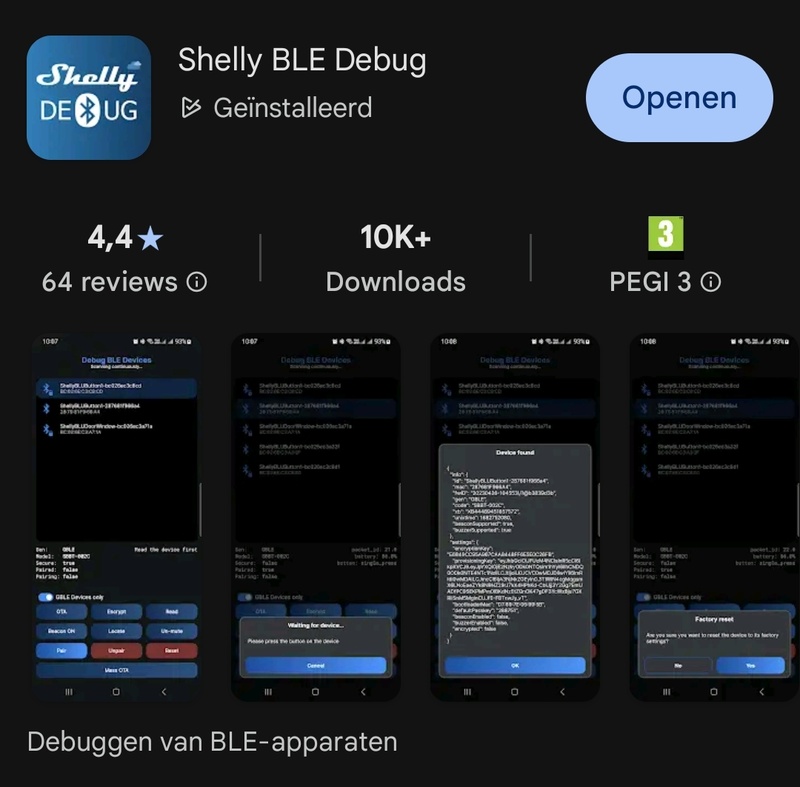

Panzer_V schreef op vrijdag 5 september 2025 @ 09:55:
Enige tijd geleden heb ik deze post hier geplaatst: https://gathering.tweakers.net/forum/view_message/83199890
Is er hier niemand die enig idee heeft om mij op weg te helpen?
Ik geef je weinig hoop.
Maar je zal eens de debug app kunnen proberen.
Afbeeldingslocatie: https://tweakers.net/i/DxHjMtIKjGVUuIMBk3zDhUK4zQY=/800x/filters:strip_icc():strip_exif()/f/image/BSR7ys9dysHZXIY7QrRvngXW.jpg?f=fotoalbum_large

Panzer_V schreef op maandag 18 augustus 2025 @ 17:40:
Ik heb het voor elkaar gekregen om een Shelly H&T gen 3 te bricken…. Iets te ongeduldig met software updates enzo.
Krijg met geen mogelijkheid dat ding in setup modus om hem via de browser te benaderen. Na van stroom voorzien te zijn leest hij eenmalig de temp en humidity af en valt daarna dood.
De resetbutton werkt ook niet meer.
Heeft iemand een idee hoe ik deze via een pc of zo van een goede firmware kan voorzien? En waar ik die firmware dan kan downloaden…
Kan je hem niet open maken en direct verbinden met de flashpinnen?

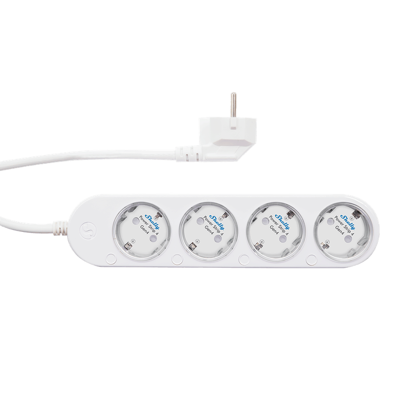

Zojuist een e-mail/nieuwsbrief van Shelly ontvangen met de Shelly Power Strip 4 Gen4: https://www.shelly.com/products/shelly-power-strip-4-gen4
Afbeeldingslocatie: https://tweakers.net/i/9xn27AUMN4NEt3HvWlQU1QteAjQ=/800x/filters:strip_exif()/f/image/EbguEFjurVtLhsBgihPgCKdy.png?f=fotoalbum_large
Had ik nog niet voorbij zien komen hier. Best een leuk product en stuk goedkoper dan 4 keer een losse Shelly Plug. Zie hier wel leuke toepassingen voor, bijv. in de meterkast waar ik dus nu allerlei losse plugs heb zitten op een hele rij stopcontacten voor o.a. NAS, Docker Host/Mini PC, Switch+Router, Raspberry PI's etc.

wnwiigrtz schreef op donderdag 18 september 2025 @ 13:49:
Prijs is nog een tikkeltje hoog, maar wel een mooi ding. Los geschakeld en energie meting per socket.
Inderdaad een mooi product.
Had de email ook.
Gelijk besteld helaas is de zwarte uitvoering er nog niet.
Dan maar de witte gekocht.
Voordeel van dit product is ook het eigen verbruik ~1 watt.
Bij 4 plugs is dat ~4 watt.
