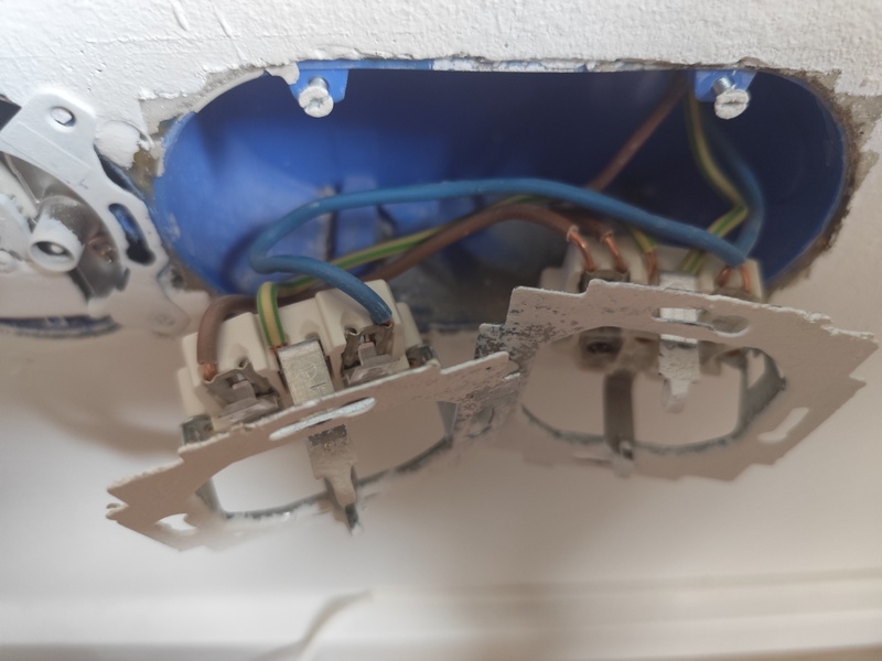

Goedemorgen,
Ik heb 't geprobeerd maar 't lukt niet, ik krijg geen gehoor. Zie afbeelding
Enige idee?

Dit gaat absoluut niet werken, vertrouwen op de onzin die ChatGPT uitspuugt is onverstandig.
Hier staat een schema hoe het wel werkt: theredone51 in "Shelly 2.5 als vervanger schakelaar in hotelschakeling"
Je moet dan wel bij de andere schakelaar zijn, niet deze.
Een mogelijk struikelpunt kan de verdeling van de groepen zijn.

KelvinMorel schreef op zondag 20 juli 2025 @ 11:15:
Goedemorgen,
Enige idee?

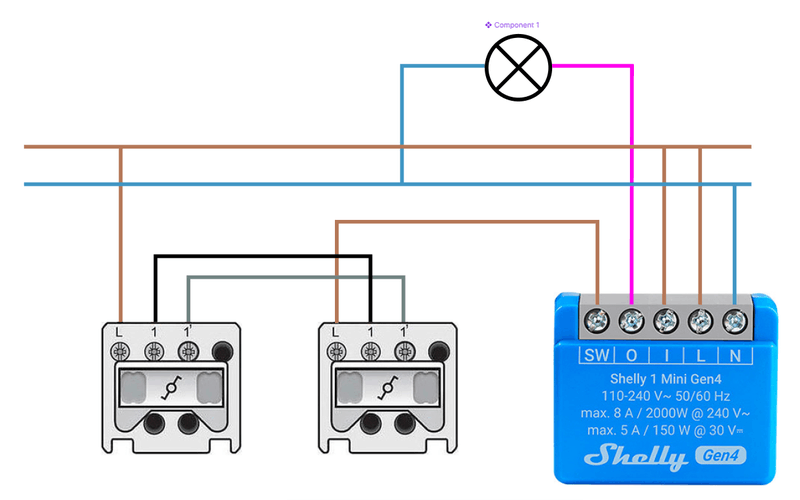

Onderstaand is letterlijk wat je schema zal moeten gaan zijn. De roze draad laat ik even in het midden, omdat wij niet kunnen zien welke kleur draad af gaat naar je lamp.
Zonder gezien te hebben hoe de andere zijde aangesloten zit kunnen we je eigenlijk niet helpen, maar ik vermoed zo'n beetje, aangezien de blauwe en aardedraad aan deze zijde al los lagen, dat je de Shelly enkel aan de andere zijde kan installeren omdat je daar waarschijnlijk een werkende fase (en waarschijnlijk ook NUL) hebt en hier enkel een 5-aderige kabel naartoe getrokken is vanaf de andere doos om de schakeling met de juiste kleuren te kunnen maken. De bruine draad zal dus geen fase zijn, maar mogelijk de schakeldraad naar de lamp, die in de andere doos pas echt aangesloten zit richting de lamp. In een eerdere foto zie ik dat die andere schakelaar ook naast een stopcontact zit, dus daar heb je ook een werkende NUL-draad.
In je laatste foto gaat je schakeling van O, naar je schakelaar, naar een WAGO die weer op de I zit, dat gaat natuurlijk nooit werken. Dit is echt hobbyen met 230V en levensgevaarlijk. Je hebt het geluk dat je aan de "schakelkant" aan het werk bent waar enkel op de zwarte of grijze draad spanning zal zitten.
Tevens had je voor je schakeling beter een Shelly 1PM kunnen pakken, dan had je de I ingang niet nodig gehad en was deze intern gebrugd vanaf de fase (L).
Ik hoop dat je hiermee verder kunt, maar ik denk dat je in jou geval beter een elektricien ernaar kunt laten kijken...

Yannick97 schreef op zondag 20 juli 2025 @ 12:50:
Super Yannick, ik ga zo proberen... Wat de "roze" draad betreft, zoals je hieronder kunt zien er loopt geen andere draad, enkel Bruin, Zwart en Grijs.

Deze is inderdaad precies hetzelfde aangesloten, door verkeerd kleurgebruik kun je nu niet zien waar de kabels vandaan komen en heen gaan. Zoek dat eerst uit, zo valt er geen aansluitadvies te geven.

Het zo me trouwens niets verbazen dat de blauwe en de geelgroene helemaal niet aangesloten zijn.

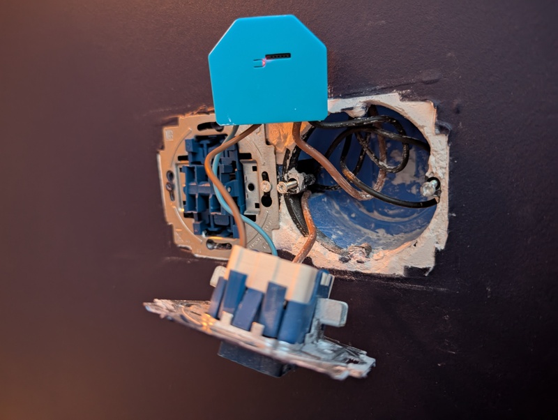

KelvinMorel schreef op zondag 20 juli 2025 @ 13:46:
Ik heb de 2de schakelaar gecheck, net hetzelfde draad config.
De roze draad in mijn tekening was omdat ik je niet kan vertellen welke kleur draad naar je lamp gaat, dat kan een bruine, een zwarte en mogelijk zelfs een grijze zijn.
De schakelaar op deze foto is dezelfde als eerder toch? Op een andere foto zag ik een schakelaar in een grotere doos met een stopcontact ernaast. Daar zul je de bedrading naar je lamp moeten zoeken, daar kun je ook de nul en fase van het stopcontact pakken om de Shelly te voeden.
JaVaWa schreef op zondag 20 juli 2025 @ 14:40:
Dat is wat ik eerder ook benoemde, het lijkt erop dat er een 5 aderige kabel/flexbuis is gebruikt om in ieder geval de 3 standaard kleuren voor fase/schakeldraden te gebruiken, maar deze verder geen aansluiting hebben in de doos aan de andere zijde.

Hei @Yannick97 bedankt voor je uitleg
Ik heb de led TL-lampen open gedraaid om de draden te zijn, tot mijn groot verassing er komen de 3 gewone blauw/bruin/geel kabels, dus volgens me zit daar nog iets tussen, misschien in de zekeringkast.
Ja idd, aan de andere kant van de garage hang de 2de schakelaar met die stopcontact maar tot ik niet vind waar die kabels naartoe gaan, loop ik een beetje verloren.

Vol goede moed begonnen om een Shelly 1PM Mini Gen 4 te plaatsen. Nu heb ik een geschakeld stopcontact (zie foto). Maar aangezien ik twijfel, hoop ik dat iemand in kindertaal het e.e.a. wil uitleggen. Ik twijfel namelijk of de aansluiting zo goed is:
Het rechter stopcontact wil ik via Shelly werkend:
- 1 bruine draad uit de muur in lakslem-1
- 1 bruine draad in lasklem-1 naar linker stopcontact
- 1 bruine draad in lasklem-1 naar Shelly L
- 1 bruine draad in Shelly O naar rechter stopcontact.
- 1 blauwe draad uit de muur in lasklem-2
- 1 blauwe draad in lasklem-2 naar rechter stopcontact
- 1 blauwe draad in lasklem-2 naar Shelly N
- 1 blauwe draad van linker stopcontact naast de blauwe van rechter stopcontact.
- Aardedraad blijft zoals het nu is, kom ik niet aan.
Klopt dit? Er is geen fysieke wandschakelaar aanwezig.
Mijn dank is alvast groot.

Als je gaat schakelen moet je denk ik zwarte draad gebruiken (want schakeldraad, bij voorkeur 2,5mm2). Bruin naar Shelly, zwart van Shelly naar stopcontact 1 en daar doorlussen naar stopcontact 2. Blauw naar lasklem, blauw naar Shelly + stopcontact 1 en daar doorlussen naar SC2. Aarddraad kun je laten zitten.

EriksonErik schreef op zondag 3 augustus 2025 @ 12:11:
Geen idee of je bedenkt rading klopt, maar wel de bedrading van je rechter contactdoos in elk geval beter aansluiten als je de Shelly er tussen plaatst. Zoals het er nu uitziet is niet echt sjofel.

Nicap schreef op zondag 3 augustus 2025 @ 19:02:
Zeg dan ook gelijk wat je bedoelt: blootliggend koper.
Ik kan je advies geven over het aansluiten, maar dat ga ik uit veiligheidsoverwegingen niet doen. Wat ik wel ga doen, is je adviseren de Mini om te wisselen voor een volformaat Shelly 1PM.
Nooit, nooit, nooit een kleiner relais plaatsen dan de groep aan kan, op een aansluiting waarvan de load nog wel eens kan wisselen. Als je deze in een lasdoos zou plaatsen waar vervolgens een rits lampen achter hangt, of in een lasdoos plaatst waar bijvoorbeeld een 1.25kW zwembadpomp vast op aangesloten zit, allemaal prima, maar NOOIT op een stopcontact waar je ook een elektrisch kacheltje van 2000W op aan kan sluiten en technisch gezien over die 8A rating heen gaat. (Ondanks dat het relais in de 1PM Mini 10A aan kan, maar dat is al de ingebouwde veiligheidsmarge.)

@EriksonErik Op zich zit je zo goed ja. Zou alleen aanraden wat soepel draad (2,5qmm, eventueel 1,5qmm) te pakken van en naar de Shelly. Ze vin den het namelijk niet zo leuk om veel mechanische spanning te doen.
En eens met @Yannick97, voor stopcontact is een Mini niet zo'n handige keuze.
Wat wil je er mee schakelen?
-> Zal ik aanpassen, iemand heeft dit destijds bij de bouw in 2009 zo gedaan. Ik heb het nooit eerder losgemaakt.
Yannick97 schreef op zondag 3 augustus 2025 @ 20:02:
Dat is goed, ik ga het omruilen voor de de volformaat Shelly 1PM. Dank voor jouw zorgzaamheid, dat ik veilig zit. Dat waardeer ik!
Septillion schreef op zondag 3 augustus 2025 @ 20:46:
Ik ga de Shelly Mini omruilen voor een volformaat Shelly. Aan het stopcontact waar de Shelly Mini achter zou komen te zitten, komt een 5x SMD, 8W lamp aan te hangen. In het stopcontact waar geen Shelly achter komt, die wordt gebruikt voor mijn Nintendo Switch, telefoon- laptopoplader, computer, evt. andere lamp.
M.a.w.: Ik ga de Shelly Mini omruilen en zal een volformaat Shelly Plus 1PM nemen en de kopere bedrading strakker/minder zichtbaar maken. Begrijp ik het goed dat de bedrading, zoals ik tekstueel eerder schreef, wel correct is?
Waarom niet een Shelly plug s toepassen.
De schakelaar laat je dan op aan stand en de rest gaat via de Shelly plug.
Afbeeldingslocatie: https://tweakers.net/i/_Aa4cm4eZwtuBWpk0JXb5SPC1Y8=/800x/filters:strip_icc():strip_exif()/f/image/ZXMkhVjw6M8aqr11GpktnnPo.jpg?f=fotoalbum_large

peterbier schreef op zondag 3 augustus 2025 @ 23:59:
Op deze plek kom ik met de diepte van de Shelly Plug S niet weg. Ergens anders in het huis heb ik wel voor de plug gekozen en omdat ik zo tevreden was, raak je besmet met het Shelly virus 😉.
Nu onderweg voor de niet Mini versie.

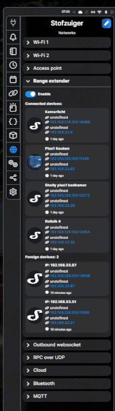

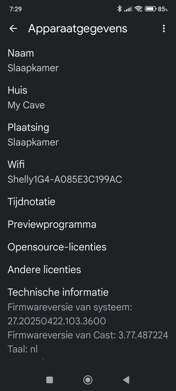

Ik heb mijn Google Nest hub(Gen 1) verbonden met de accespoint van mijn Shelly 1 gen 4 die al dienst deed
als accespoint / range extender.
Dat werkt dus zeer goed he .

Ha,door een accesspoint op te zetten op een shelly met zijn eigen SSID en eigen paswoord
maak je toch een apart (iot) Wifi netwerk.
Ik heb nu op die ene Shelly 4 andere geconnecteerd plus die Google Nest Hub (dat is die Foreign device).
En dat werkt zeer goed. Die shelly's pakken zeer weinig bandbreedte .
En die Shelly met de accesspoint is wifi 6 (ax).Enkel 2.4 Ghz weliswaar.
En de Nest hub dient bij mij alleen voor de stemherkenning en de klok.
Foto's laten roteren doe ik niet.
En video's kijken op de nest hub ook niet.
Mijn slaapkamer TV staat ingesteld als first device in de Google nest instellingen om video te kijken.
De nest hub waar ik het over heb staat ook in de slaapkamer.
Maar er zitten 2 muren met een badkamer en een grote kleerkast tussen mijn modem en de Nest hub.
Echt laten we zeggen "het donkerste plekje" voor wifi bereik in mijn appartementje( rechtstreeks van het modem).
Dus als ik een 2e netwerk Iot 2.4Ghz op mijn modem aanmaak zal dat voor het wifibereik geen bal uitmaken.
Nu met dat omweggetje via die shelly wel.
Die zit in mijn zekeringkast waar hij al zat om een stopcontact te sturen.Dus geen extra kost.
Centraal in mijn appartementje.
Update : ik heb mijn shelly Smoke alarm er ook bijgezet. Van -75 dBm naar -58 dBm.
Dat zijn nu 6 devices op de shelly maar mijn modem ziet die als 1 device als ik het goed heb.
Kan iemand dat beamen? Mischien dat ik dat verkeerd zie?
[ Voor 54% gewijzigd door eesiediesie op 14-08-2025 08:08 ]

Het is geen IoT netwerk op deze manier.
Je pakt het wifi signaal op met de Shelly en via een andere ssid koppel je andere apparaten.
Deze apparaten kunnen gewoon in jou netwerk komen.
Als je meerdere wifi punten hebt kan dit elkaar in de weg zitten.
En wifi op pakken en doorsturen is ook vragen om problemen.
Maar als het goed werkt werkt het kun je het zo laten.
Ik zelf zou het niet aanraden.
Ik heb een Tp-link Omada met meerdere accesspoints en een los IoT netwerk via een eigen vlan.

Dus blijkbaar zijn die Shelly’s heel erg picky op de browser en wordt er enkel met Chrome rekening gehouden ofzo
  • peterbier
  • Laatst online: 15:56
@Vliegvlug
Ik heb 0 problemen met Shelly.
Ik heb er zo,n 40 in gebruik.
Van tussen stekkers inbouw modules thermometers.
Alles gaat via wifi (enkele sensoren via bluetooth) en is toegankelijk via diverse browsers.
En uiteraard in de app zelf en HomeAssistant.
Vast ip geven doe ik via mijn Omada controller.
Maar veel heb ik ook op dhcp staan.
Vast ip op een Shelly is ook geen enkel probleem maar doe dit uiteraard buiten je dhcp server range.
Gebruik je een adblocker of dns filter dit wil wel eens roet in het eten geven.

Maar gebruik je static IP via de Shelly zelf? Aangezien je zegt dat je het via Omada doet.
Het instellen werkt bij mij dus totaal niet via Firefox of Safari.
Gebruik zelf Ubiquiti voor mijn netwerk en uiteraard zit het vaste IP buiten de DHCP range maar dat is het probleem ook helemaal niet.
De instellingen via de webinterface komen simpelweg niet door met Firefox en Safari.
Nope, helemaal niets wat ik los geïnstalleerd heb, zowel niet op mijn iPad als Android telefoon.
Gewoonweg de standaard installatie van Firefox en Safari, geen idee wat die doen aan adblock en dat ze dns filtering doen lijkt me helemaal sterk.

Wat doe ik fout? Ik krijg de Shelly 1L niet gevonden in de app en lampje is rood achter. Zo is het aangesloten.
Let op, de schakelaar lust door naar de andere schakelaar links, maar dat zijn andere lampen.Afbeeldingslocatie: https://tweakers.net/i/GtWsr80hZiRajTZPMbSuJn-JNnU=/800x/filters:strip_icc():strip_exif()/f/image/jEbpyMtjJAXjCXUJ1MhDyA9Z.jpg?f=fotoalbum_large

Calypsooo schreef op woensdag 20 augustus 2025 @ 21:12:
Let op, de schakelaar lust door naar de andere schakelaar links, maar dat zijn andere lampen.[Afbeelding]
Lastig te zien als de terminals niet in beeld staan. Ook zou ik de Shellies ook altijd eerst instellen via een losse kabel en daarna pas inbouwen.
Zoals het zit klopt het niet.
L - voeding bruine draad.
0 - draad die naar de lamp gaat.
Sx - ga je naar de schakelaar. (Com)
S1 - uit van de schakelaar.
S2 - uit gebruiken bij een dubbele schakelaar.
Het beste is flexibel draad gebruiken i.c.m. wagos.

Thanks! Ik heb de gen1 versie. Dus is iets anders, was geen handige foto van mij zonder schema. Hier betere foto:

Calypsooo schreef op woensdag 20 augustus 2025 @ 23:57:
[Afbeelding][Afbeelding]
Deze is inderdaad anders.
Volgens mij klopt het zo.
Wat ik zie dat er een bypass nodig ik over de lamp.
Geen idee wat voor lamp je gebruikt waarschijnlijk led.
Zou je hier eens een andere lamp in kunnen draaien voorkeur een gloeilamp.
Om een defect van de Shelly uit te sluiten.
Bij een lamp met weinig watt zoals led moet je een bypass plaatsen. (Niet in alle gevallen)
Mijn voorkeur is altijd een Shelly gebruiken waarbij ook de N (nul) draad nodig is.
Heeft deze Shelly wel gewerkt.?

peterbier schreef op donderdag 21 augustus 2025 @ 00:18:
Zit een 9W led armatuur achter, inclusief Shelly bypass. Heb ook zonder bypass geprobeerd overigens, zonder resultaat.
De Shelly heeft bij mij niet gewerkt, de vorige eigenaar wel. Dus wellicht is er bij het loskoppelen bij vorige eigenaar iets niet goed gegaan. Eigenaar ken ik overigens, dus niet met opzet dood item gekregen ofzo.
Septillion schreef op donderdag 21 augustus 2025 @ 00:42:
@Calypsooo Wat is het witte blokje achter de Shelly?
En blauwe draad naar de schakelaar is ook wel grote no no...
Je hebt helemaal gelijk! Ik had niks anders bij de hand, en je weet hoe dat gaat als je iets 'nieuws' heb en het meteen wilt testen. Point taken!
Witte blokje is een lasdop met wat gedroogde witte verf. Die kabel zat in de lichtschakelaar omdat de fasedraad doorgelust werd naar de schakelaar ernaast (andere lichtbron). Had die even geisoleerd om eerst de Shelly werkend te krijgen, die gaat daarna weer in de lichtschakelaar.
