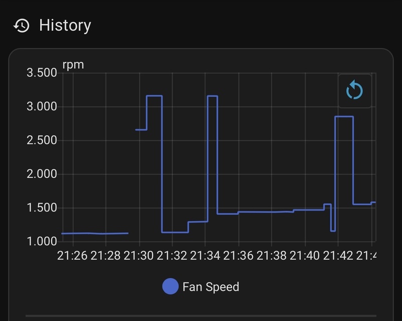

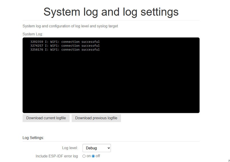

Hi, sinds enkele maanden merk ik dat de ithostatus al meerdere keren niet alle informatie geeft. Soms alleen de WPU counters of alleen de status zonder de counters. Ik log de data en zie dat er periodes zijn waar de data vastloopt.
In de meeste gevallen lost dit zich op na een reboot van de add-on, maar ik heb ook wel eens de WPU een power cycle moeten geven.
Iemand een idee waar dit aan ligt?
Afbeeldingslocatie: https://tweakers.net/i/2F9uCxgNc6xowijn9dGRfOBG5os=/x800/filters:strip_icc():strip_exif()/f/image/h5migVi6ZRlmIpRcUfYcWTRU.jpg?f=fotoalbum_large
Afbeeldingslocatie: https://tweakers.net/i/PN8RWY6BjkDYKc18PVh-Dpd9bcA=/x800/filters:strip_icc():strip_exif()/f/image/1hYLoNKYKIEWPJ6hre9e9yM1.jpg?f=fotoalbum_large
Na de reboot:
Afbeeldingslocatie: https://tweakers.net/i/NoCsxOVA9prEvkAkFbHCFdv-eaA=/x800/filters:strip_icc():strip_exif()/f/image/oW3Y2vojzsPcSfXjO6FCcojv.jpg?f=fotoalbum_large

Eastman schreef op zondag 20 juli 2025 @ 08:06:
Na de reboot:
Ik kom er zojuist achter dat de I2C gisteren avond weer was vastgelopen. Nu ik de logs er bij pak zie ik dat er gisteren om 22:01:11 de I2C query 0 items terug gaf.
Vandaag een reboot gedaan om 17:28:56, gaf nog steeds 0 item terug bij de I2C query. Na een tweede reboot om 17:37:40 I: I2C init: QueryStatusFormat - items:134.
De add-on heeft ruim een jaar lang probleemloos gedraaid, nu lijkt het regelmatig vast te lopen. Ligt dit aan de add-on of aan de warmtepomp?

2025-07-20 22:00:29 W: Warning: Task MQTT timed out!
2025-07-20 22:00:42 I: System boot, last reset reason: SDIO_RESET
2025-07-20 22:00:42 I: Device UUID: cfc762e2-9ea9-4a3f-880e-06e735c7112a
2025-07-20 22:00:43 I: HW rev: NON-CVE 1, FW ver.: 2.8.0
2025-07-20 22:00:43 I: I2C sniffer capable hardware: yes
2025-07-20 22:00:45 E: Unable to set wifi disconnect
2025-07-20 22:00:47 I: wifi AP mode started
2025-07-20 22:00:54 I: WiFi: connection successful
2025-07-20 22:00:54 I: Timezone: Europe/Amsterdam, specifier CET-1CEST,M3.5.0,M10.5.0/3
2025-07-20 22:00:56 I: Setup: init of CC1101 RF module successful
2025-07-20 22:00:56 I: MQTT: connected, System config: 1
2025-07-20 22:00:56 I: Webserver: started
2025-07-20 22:01:10 I: I2C init: QueryDevicetype - mfr:0x00 type:0x0D fw:0x25 hw:0x4E
2025-07-20 22:01:10 I: mDNS: started
2025-07-20 22:01:10 I: Hostname: nrg-itho-fa2c
2025-07-20 22:01:11 I: I2C init: QueryStatusFormat - items:0
2025-07-21 17:28:36 I: Reboot requested
2025-07-21 17:28:40 I: System boot, last reset reason: SW_RESET
2025-07-21 17:28:41 I: Device UUID: cfc762e2-9ea9-4a3f-880e-06e735c7112a
2025-07-21 17:28:41 I: HW rev: NON-CVE 1, FW ver.: 2.8.0
2025-07-21 17:28:41 I: I2C sniffer capable hardware: yes
2025-07-21 17:28:44 E: Unable to set wifi disconnect
2025-07-21 17:28:46 I: wifi AP mode started
2025-07-21 17:28:52 I: WiFi: connection successful
2025-07-21 17:28:52 I: Timezone: Europe/Amsterdam, specifier CET-1CEST,M3.5.0,M10.5.0/3
2025-07-21 17:28:54 I: Setup: init of CC1101 RF module successful
2025-07-21 17:28:55 I: I2C init: QueryDevicetype - mfr:0x00 type:0x0D fw:0x25 hw:0x4E
2025-07-21 17:28:55 I: MQTT: connected, System config: 1
2025-07-21 17:28:55 I: Webserver: started
2025-07-21 17:28:55 I: mDNS: started
2025-07-21 17:28:56 I: Hostname: nrg-itho-fa2c
2025-07-21 17:28:56 I: I2C init: QueryStatusFormat - items:0
2025-07-21 17:33:09 W: Warning: CC1101 Task timed out!
2025-07-21 17:37:20 I: Reboot requested
2025-07-21 17:37:25 I: System boot, last reset reason: SW_RESET
2025-07-21 17:37:25 I: Device UUID: cfc762e2-9ea9-4a3f-880e-06e735c7112a
2025-07-21 17:37:25 I: HW rev: NON-CVE 1, FW ver.: 2.8.0
2025-07-21 17:37:26 I: I2C sniffer capable hardware: yes
2025-07-21 17:37:28 E: Unable to set wifi disconnect
2025-07-21 17:37:30 I: wifi AP mode started
2025-07-21 17:37:36 I: WiFi: connection successful
2025-07-21 17:37:36 I: Timezone: Europe/Amsterdam, specifier CET-1CEST,M3.5.0,M10.5.0/3
2025-07-21 17:37:39 I: Setup: init of CC1101 RF module successful
2025-07-21 17:37:39 I: I2C init: QueryDevicetype - mfr:0x00 type:0x0D fw:0x25 hw:0x4E
2025-07-21 17:37:39 I: MQTT: connected, System config: 1
2025-07-21 17:37:40 I: Webserver: started
2025-07-21 17:37:40 I: I2C init: QueryStatusFormat - items:134
2025-07-21 17:37:40 I: mDNS: started
2025-07-21 17:37:40 I: Hostname: nrg-itho-fa2c
Na de reboot:
Je bent je ervan bewust dat de I2C debug functie precies dat doet, de bus laten stoppen (na een error, en die komen altijd wel een keer voor)
Daarna krijg je geen status updates meer binnen tot een reboot...

  • Eastman
arjenhiemstra schreef op zaterdag 26 juli 2025 @ 18:15:
Thanks. Dat heb ik niet goed begrepen. Ik heb debug modus uitgezet en het draait al een nachtje goed.

Hoi, misschien kan iemand mij op weg helpen met mijn addon module met “klassieke” cc1101 module. Hij draait op firmware version:2.8.0 Hardware revision:2
Ik krijg de laatste tijd veel "Recovered sensor" meldingen op steeds dezelfde tijd in de ochtend. Ik kan deze echter niet matchen met de logfile. Dit zijn de meldingen:
[Recovered] Sensor Itho Errors Last Update:2025-08-06 06:09:49 [>=1 minutes]
[Recovered] Sensor Itho Errors Last Update:2025-08-04 06:09:45 [>=1 minutes]
[Recovered] Sensor Itho Errors Last Update:2025-08-03 06:09:45 [>=1 minutes]
[Recovered] Sensor Itho Errors Last Update:2025-07-29 06:09:53 [>=1 minutes]
[Recovered] Sensor Itho Errors Last Update:2025-07-26 06:09:46 [>=1 minutes]
[Recovered] Sensor Itho Errors Last Update:2025-07-25 06:09:56 [>=1 minutes]
[Recovered] Sensor Itho Errors Last Update:2025-07-23 06:09:45 [>=1 minutes]
[Recovered] Sensor Itho Errors Last Update:2025-07-20 06:09:49 [>=1 minutes]
[Recovered] Sensor Itho Errors Last Update:2025-06-28 06:09:49 [>=1 minutes]
[Recovered] Sensor Itho Errors Last Update:2025-06-27 06:09:56 [>=1 minutes]
[Recovered] Sensor Itho Errors Last Update:2025-06-19 06:09:50 [>=1 minutes]
En dit is mijn current log waarbij opvalt dat er niets recents in staat:
6945 E: Unable to set wifi disconnect
8700 I: wifi AP mode started
40817 E: Setup: wifi not connected - WL_NO_SSID_AVAIL
40982 I: Timezone: Europe/Amsterdam, specifier CET-1CEST,M3.5.0,M10.5.0/3
42883 I: Setup: init of CC1101 RF module successful
43051 I: I2C init: QueryDevicetype - mfr:0x00 type:0x1B fw:0x1B hw:0x39
43221 I: I2C init: QueryStatusFormat - items:12
43446 I: I2C init: QueryStatus
43654 I: I2C init: Safe guard enabled
45846 E: MQTT: connection failed, System config: 1
45984 I: Webserver: started
46144 I: mDNS: started
46321 I: Hostname: nrg-itho-ddf4
92142 E: Setup: wifi not connected - WL_NO_SSID_AVAIL
92347 E: Reconnect WiFi failed!
152266 E: Setup: wifi not connected - WL_NO_SSID_AVAIL
152680 E: Reconnect WiFi failed!
192349 I: WiFi: connection successful
2025-05-12 17:57:36 E: Setup: wifi not connected - WL_NO_SSID_AVAIL
2025-05-12 17:57:36 E: Reconnect WiFi failed!
2025-05-12 17:58:36 E: Setup: wifi not connected - WL_NO_SSID_AVAIL
2025-05-12 17:58:36 E: Reconnect WiFi failed!
2025-05-12 17:59:36 E: Setup: wifi not connected - WL_NO_SSID_AVAIL
2025-05-12 17:59:36 E: Reconnect WiFi failed!
2025-05-12 18:00:13 I: WiFi: connection successful
2025-07-25 23:23:17 I: WiFi: connection successful
2025-07-26 14:35:10 E: Setup: wifi not connected - WL_NO_SSID_AVAIL
2025-07-26 14:35:10 E: Reconnect WiFi failed!
2025-07-26 14:35:47 I: WiFi: connection successful
Alvast bedankt.

Iets veranderd aan je Wifi? Wachtwoord, Hardware, protocol?
Ik maak voor al het simpele Wifi spul altijd een IoT SSID aan die alleen 2.4 uitzend en een wachtwoord gebruikt van max 15 tekens. Let op met die tekens, niet alles kan uit de voeten met & # enz.

Ik heb net mijn router Asus RT-AC68U moeten rebooten. Leek alsof alles nog werkte qua connecties maar kon hem niet meer benaderen om te kijken of er iets in de log stond. Dat zou kunnen dus, maar verklaart nog niet waarom de logfile van de module niet verder terug gaat dan 26 juli maar de melding daarna nog 6 x is voorgekomen.

Goedenavond! Ik heb momenteel een issue met de Itho Box (CVE-s Eco) icm NRG.Watch. Het probleem is dat de Ithobox in Automatische stand niet op het maximale toerental wil blijven. De box gaat een aantal seconden naar het gewenste toerental (bijvoorbeeld 2800rpm), maar zakt dan weer terug naar 1100 tot 1600rpm. Het maakt daarbij niet uit of deze handmatig op een hoger percentage wordt gezet, of dat de Itho box automatisch op schaalt a.d.h.v. de relatieve luchtvochtigheid of de het CO2 gehalte.
Met andere woorden, hij gaat niet meer op maximaal als we douchen. Hij gaat ook niet harder draaien naar mate er meer mensen in huis zijn (en het CO2 gehalte toeneemt. Ook als ik middels de NRG watch integratie de fan handmatig harder laat draaien, dan doet hij dit maar een paar seconden. Na 5 seconden gaat hij weer terug naar een lager toerental. Als ik de fysieke afstandsbediening gebruik om de box op de hoogste stand te zetten, dan werkt dat wél.
Ik draai de laatste stable versie (2.9.0). Ik gebruik de MQTT integratie. Ik heb geen automations die de Itho box snelheid beïnvloeden.
Enig idee? Ik kan eventueel Logs uploaden. Ik had de Box al van het stroom afgehaald en weer er op gezet, maar dit had geen effect. Ik weet niet zeker of het een Itho issue, of een NRG.Watch issue is. Hiervoor, het afgelopen jaar ongeveer, draaide de ventilatie altijd perfect en zonder onverwacht gedrag.
Zie hier hoe het percentage op 86% staat, maar de box eerder rond de 30-40% draait
Afbeeldingslocatie: https://tweakers.net/i/aoTcVB3pbIRepgWmiXgVtSzuWPI=/x800/filters:strip_exif()/f/image/azBNQuhdrETDuK7UTHtTqaBR.png?f=fotoalbum_large
Hier zie je dat de box de verzochte percentage telkens tijdelijk vasthoudt, maar dan sterk terugzakt. Elke keer dan je de setpoint lager en dan weer hier zet gaat hij weer even sneller draaien.
Afbeeldingslocatie: https://tweakers.net/i/cxUr74NL6CSW--ERxniMvrylSZs=/800x/filters:strip_icc():strip_exif()/f/image/4Qa5bpZJmryhbxFpWSuYsBBO.jpg?f=fotoalbum_large
[ Voor 41% gewijzigd door Coffee op 17-08-2025 22:04 ]

Coffee schreef op zondag 17 augustus 2025 @ 21:40:
Om de een of andere reden werkt het nu wel weer. Geen idee…

Misschien is het al eens voorbij gekomen maar ik kan het niet vinden. Sinds kort krijg ik geen status berichten meer terug, via de interface niet, via de api niet en ook via mqtt niet. Enig idee wat er aan de hand kan zijn (HRU-350, firmware 2.8)?
Ik heb het al opgelost, debugging stond aan. Uitgezet -> weer status berichten.

Hier zit het issue, value json zou gevuld moeten zijn maar is het niet. Zo even geen idee waarom dat niet het geval is maar het zal te maken hebben met een bepaalde config combinatie vermoed ik. Zou je mss eens je instellingen in een PB willen sturen?
Ook wat logging vanuit de syslog zou helpen

Even nog wat laatste input voor mensen die problemen hebben met de bypass van de HRU350.
Het probleem is in mijn geval echt een mechanische verlies van een juiste calibratie van de klep.
Dit gaat vaak een tijdje goed na het herpluggen van de stekker, en valt dan opeens in het flipper gedrag. Even de stekker eruit lost het op. Zie voorbeeld hierboven. Stekker 10 September er even uit gehaald.

Vraagje is er een manier om de Itho Box (CVE silent) sneller te doen reageren in de auto stand? En om er voor te zorgen dat hij altijd in de auto stand blijft staan?

Ik heb de wifi addon nu al een paar maanden maar tevredenheid geïnstalleerd, verbonden via MQTT met HA. Echter sinds een paar weken zie ik de unit steeds als onbeschikbaar terug in HA. Als ik probeer te verbinden via de browser dan lukt het 1 op de 10 keer om verbinding te krijgen en in te loggen, maar vervolgens timeout als ik iets probeer op te halen. Ping requests falen meestal of soms 1x een reply. De unit lijkt dus continue reconnecten, ook te zien aan het log wat ik met moeite eruit heb kunnen trekken. Power cycle of force reconnect vanuit de router levert niks op. Iemand een idee wat er mis is?

2025-09-21 20:36:51 I: WiFi: connection successful
2025-09-21 20:37:09 I: WiFi: connection successful
2025-09-21 20:37:27 I: WiFi: connection successful
2025-09-21 20:37:45 I: WiFi: connection successful
2025-09-21 20:38:03 I: WiFi: connection successful
2025-09-21 20:38:21 I: WiFi: connection successful
2025-09-21 20:38:39 I: WiFi: connection successful
2025-09-21 20:38:57 I: WiFi: connection successful
2025-09-21 20:39:15 I: WiFi: connection successful
2025-09-21 20:39:33 I: WiFi: connection successful
2025-09-21 20:39:52 I: WiFi: connection successful
2025-09-21 20:40:10 I: WiFi: connection successful
2025-09-21 20:40:28 I: WiFi: connection successful
2025-09-21 20:40:45 I: WiFi: connection successful
2025-09-21 20:41:04 I: WiFi: connection successful
2025-09-21 20:41:22 I: WiFi: connection successful
2025-09-21 20:41:40 I: WiFi: connection successful
2025-09-21 20:41:58 I: WiFi: connection successful
2025-09-21 20:42:16 I: WiFi: connection successful
2025-09-21 20:42:34 I: WiFi: connection successful
2025-09-21 20:42:52 I: WiFi: connection successful
2025-09-21 20:43:10 I: WiFi: connection successful
2025-09-21 20:43:28 I: WiFi: connection successful
2025-09-21 20:43:46 I: WiFi: connection successful
2025-09-21 20:44:04 I: WiFi: connection successful
2025-09-21 20:44:22 I: WiFi: connection successful
2025-09-21 20:44:40 I: WiFi: connection successful
2025-09-21 20:44:58 I: WiFi: connection successful
2025-09-21 20:45:16 I: WiFi: connection successful
2025-09-21 20:45:34 I: WiFi: connection successful
2025-09-21 20:45:52 I: WiFi: connection successful
2025-09-21 20:46:09 I: WiFi: connection successful
2025-09-21 20:46:27 I: WiFi: connection successful
2025-09-21 20:46:45 I: WiFi: connection successful
2025-09-21 20:47:03 I: WiFi: connection successful
2025-09-21 20:47:21 I: WiFi: connection successful
2025-09-21 20:47:39 I: WiFi: connection successful
2025-09-21 20:47:57 I: WiFi: connection successful
2025-09-21 20:48:15 I: WiFi: connection successful
      3678 I: System boot, last reset reason: POWERON_RESET
      3833 I: Device UUID: 60e1c29f-4524-492e-8171-80ace7512c04
      3993 I: HW rev: 2, FW ver.: 2.8.0
      4159 I: I2C sniffer capable hardware: yes
      6726 E: Unable to set wifi disconnect
      8462 I: wifi AP mode started
     14366 I: WiFi: connection successful
     14600 I: Timezone: Europe/Amsterdam, specifier CET-1CEST,M3.5.0,M10.5.0/3
     16719 I: I2C init: QueryDevicetype - mfr:0x00 type:0x1B fw:0x1B hw:0x39
     17134 I: I2C init: QueryStatusFormat - items:12
     17284 I: I2C init: QueryStatus
     17456 I: I2C init: Safe guard enabled
     19507 E: MQTT: connection failed, System config: 1
     19725 I: Webserver: started
     19950 I: mDNS: started
     20186 I: Hostname: Afzuigunit
     34300 I: WiFi: connection successful
     70704 I: WiFi: connection successful
     90257 I: WiFi: connection successful
    110142 I: WiFi: connection successful
    130005 I: WiFi: connection successful
    149877 I: WiFi: connection successful
    169783 I: WiFi: connection successful
    189832 I: WiFi: connection successful
    209730 I: WiFi: connection successful
    229648 I: WiFi: connection successful
    249606 I: WiFi: connection successful
    269384 I: WiFi: connection successful
    289034 I: WiFi: connection successful
    309085 I: WiFi: connection successful
    328574 I: WiFi: connection successful
    348515 I: WiFi: connection successful
    368626 I: WiFi: connection successful
    388325 I: WiFi: connection successful
    407969 I: WiFi: connection successful
    428082 I: WiFi: connection successful
    447468 I: WiFi: connection successful
    467288 I: WiFi: connection successful
    487202 I: WiFi: connection successful
    507268 I: WiFi: connection successful
    527415 I: WiFi: connection successful
    547321 I: WiFi: connection successful
    567371 I: WiFi: connection successful
    587473 I: WiFi: connection successful
    607784 I: WiFi: connection successful
    627376 I: WiFi: connection successful
    647059 I: WiFi: connection successful
    667012 I: WiFi: connection successful
    686672 I: WiFi: connection successful
    706634 I: WiFi: connection successful
    726528 I: WiFi: connection successful
    768073 E: Setup: wifi not connected - WL_CONNECT_FAILED
    768310 E: Reconnect WiFi failed!
    806648 I: WiFi: connection successful
    826026 I: WiFi: connection successful
    846210 I: WiFi: connection successful
    866247 I: WiFi: connection successful
    886204 I: WiFi: connection successful
    905939 I: WiFi: connection successful
    924138 I: WiFi: connection successful
    941991 I: WiFi: connection successful
    959819 I: WiFi: connection successful
    978367 I: WiFi: connection successful
    996112 I: WiFi: connection successful
   1013724 I: WiFi: connection successful
   1031954 I: WiFi: connection successful
   1050187 I: WiFi: connection successful
   1068306 I: WiFi: connection successful
   1086357 I: WiFi: connection successful
   1104210 I: WiFi: connection successful
   1122313 I: WiFi: connection successful
   1140622 I: WiFi: connection successful
   1158653 I: WiFi: connection successful
   1176821 I: WiFi: connection successful
   1194868 I: WiFi: connection successful
   1212878 I: WiFi: connection successful
   1231185 I: WiFi: connection successful
   1248796 I: WiFi: connection successful
   1267027 I: WiFi: connection successful
   1285103 I: WiFi: connection successful
   1303596 I: WiFi: connection successful
   1321125 I: WiFi: connection successful
   1338935 I: WiFi: connection successful
   1357184 I: WiFi: connection successful
   1375474 I: WiFi: connection successful
   1393555 I: WiFi: connection successful
   1411594 I: WiFi: connection successful
   1429441 I: WiFi: connection successful
   1447550 I: WiFi: connection successful
   1465794 I: WiFi: connection successful
   1483547 I: WiFi: connection successful
   1501736 I: WiFi: connection successful
   1519667 I: WiFi: connection successful
   1537769 I: WiFi: connection successful
   1555863 I: WiFi: connection successful
   1573465 I: WiFi: connection successful
   1591520 I: WiFi: connection successful
   1609733 I: WiFi: connection successful
   1627822 I: WiFi: connection successful
   1645610 I: WiFi: connection successful
   1663658 I: WiFi: connection successful
   1681675 I: WiFi: connection successful
   1699531 I: WiFi: connection successful
   1717636 I: WiFi: connection successful
   1735460 I: WiFi: connection successful
   1753683 I: WiFi: connection successful
   1771805 I: WiFi: connection successful
   1790101 I: WiFi: connection successful
   1807842 I: WiFi: connection successful
   1825867 I: WiFi: connection successful
   1844098 I: WiFi: connection successful
   1862146 I: WiFi: connection successful
   1880165 I: WiFi: connection successful
   1897984 I: WiFi: connection successful
   1916254 I: WiFi: connection successful
   1934112 I: WiFi: connection successful
   1952614 I: WiFi: connection successful
   1970532 I: WiFi: connection successful
   1988840 I: WiFi: connection successful
   2007100 I: WiFi: connection successful
   2025349 I: WiFi: connection successful
   2043385 I: WiFi: connection successful
   2061663 I: WiFi: connection successful
   2079778 I: WiFi: connection successful
   2097857 I: WiFi: connection successful
   2116382 I: WiFi: connection successful
   2134111 I: WiFi: connection successful
   2152301 I: WiFi: connection successful
   2170549 I: WiFi: connection successful
   2188575 I: WiFi: connection successful
   2206813 I: WiFi: connection successful
   2225067 I: WiFi: connection successful
   2243271 I: WiFi: connection successful
   2261388 I: WiFi: connection successful

Gezien de vele wifi connections die gemaakt worden lijkt de oorzaak slechte wifi ontvangst te zijn. Zou dat het issue kunnen veklaren?
Als je onder menu Syslog het loglevel op Debug zet dat krijg je in de syslog wat meer info over je wifi verbinding.
Er staat dan oa. in de log deze regel:
RSSI:-35dBm
Als de RSSI waarde te hoog is (denk iets van 80+ oid) dan is de verbinding niet sterk genoeg

  • Pimmr
  • Laatst online: 07:04
arjenhiemstra schreef op zondag 21 september 2025 @ 23:45:
RSSI:-35dBm
Thanks, slechte wifi ontvangst zou je denken idd, maar de unit staat echt 2 meter van mijn Zenwifi AX AP vandaan en is niets in veranderd. Heb volgens Wifi analyzer -45dB signaal.
Heb Debug logging aan kunnen zetten in syslog vanmorgen. Nu kijk ik net, en lijkt de verbinding de hele dag al stabiel. Begrijp er niets van, eerder de stekker uit de unit gehaald etc, geen effect.
Ik hou het even in de gaten....
Afbeeldingslocatie: https://tweakers.net/i/nvOSseBmUN0Iz8Yb8vKiifwB5L4=/800x/filters:strip_icc():strip_exif()/f/image/Xv8EyNqih5BUDuPHwg3U66lb.jpg?f=fotoalbum_large
Afbeeldingslocatie: https://tweakers.net/i/VGk8exdI3pATB9snfiR6ezNvpq0=/800x/filters:strip_icc():strip_exif()/f/image/Gfi7B3KWjrRmz5xCDFMGXDsH.jpg?f=fotoalbum_large
