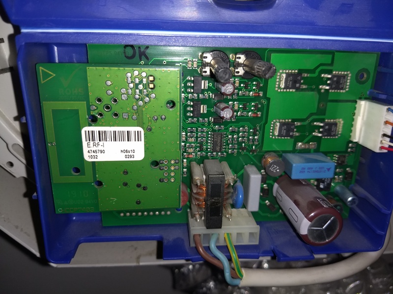

  • werchter
  • Laatst online: 22-11 15:03
Eco-Fan RF, 545-5060
  • arjenhiemstra
  • Laatst online: 00:31
arjenhiemstra
Is dat met een grijze deksel? Zo ja, zou je dan eens een foto van de print kunnen nemen? Ik dacht namelijk dat die dingen standaard met vochtsensor verkocht werden.
  • werchter
Nee, met een blauwe deksel. Zoals als op dit plaatje:
Afbeeldingslocatie: https://www.technischeunie.nl/images/artikel/8928912.gif
  • arjenhiemstra
arjenhiemstra
Die hebben inderdaad geen vochtsensor helaas....

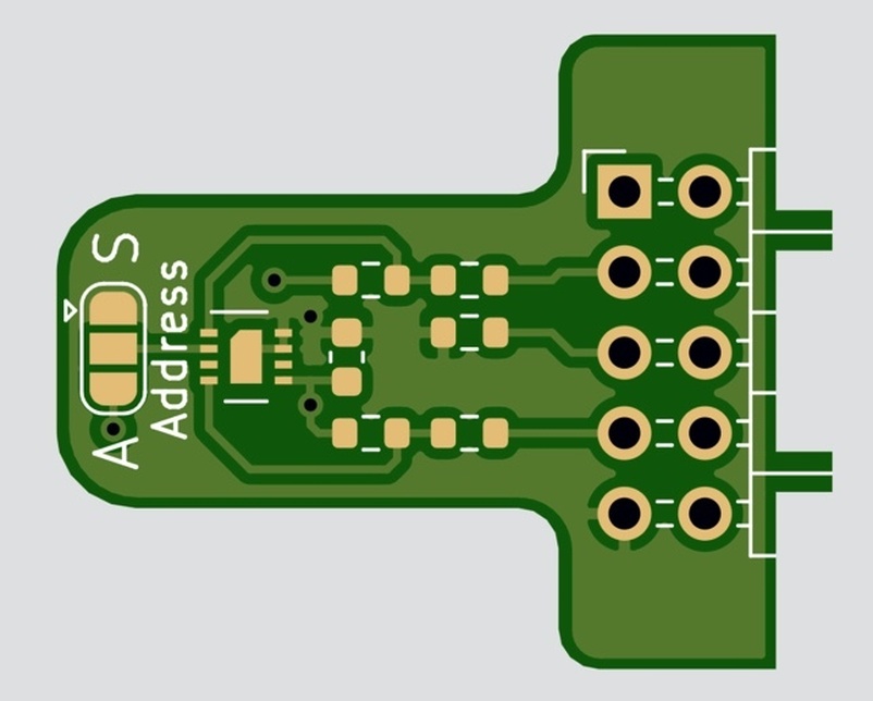

  • arjenhiemstra
arjenhiemstra
Dit is de itho vochtsensor (zit aan de achterkant van de print, alleen bij box met grijze deksel dus)
Ik dacht dat het een kwestie van een weerstand vervangen zou zijn maar dat is niet zo. De twee printsporen bij de rode kruizen moeten verbroken worden, een stukje koper kaal maken bij grijs en verbinden met het gouden vlakje (rode 'draad'). Als laatste nog een blauwe 'bypass' draad naar de pin. Eerst controleren of er geen verbinding is tussen die twee punten (dan zijn de printsporen namelijk nog verbonden).
Daarna draait de sensor op een ander adres en kun je wel de waardes uitlezen (waarmee je de box kan besturen) maar zal de itho zelf er niet op reageren. Wel wat gedoe dus helaas.
Afbeeldingslocatie: https://tweakers.net/i/-bXe-PkvxARLUg1OI3LWG32dJtQ=/800x/filters:strip_icc():strip_exif()/f/image/a9Nutm4tDoFcCts2uo7Zv2ez.jpg?f=fotoalbum_large
Die dingen kosten overigens meer dan 40 euro bij itho! Idioot! Het kost denk ik nog geen 5 euro om zoiets te laten maken.... Misschien dat ik een printje ontwerp en er gewoon een paar laat maken :)

Vrijdag de module besteld, gisteren al ontvangen. Gelijk op de Eco-fan 2 geplaatst ipv de RFT ontvanger die op de 8-polige connector zat.
De status LED blijft branden na inschakelen en op de webpagina is te zien dat er geen verbinding met de Itho is. Aangezien de RF-module nu als add-on er op zit lijkt mij dat de WiFi-module ook zou moeten kunnen werken. Verder zag ik wel dat mensen de PWM-I2C module gebruiken met de Eco-fan 2.
Is er bekend of er wijzigingen zitten in het I2C protocol tussen oudere en nieuwe units? Mijn huis komt uit 2010 dus de Itho zou ook van rond die tijd zijn verwacht ik.
  • arjenhiemstra
arjenhiemstra
LzruUb schreef op zondag 7 februari 2021 @ 14:51:
Wat is het artikel nr aan de zijkant van de box? En zou je een foto van de print willen sturen?
Ik zou verwachten dat als de PWM-I2C werkt dat mijn add-on dan ook zou moeten werken. Wellicht dat bij deze oudere itho boxen de init net iets anders verloopt en dat de PWM-I2C module zich daaraan aanpast?

Het typenummer is CVE ECO 2SE. Ik heb volgens mij nog ergens een goedkope logic analyzer liggen dus ik zou kunnen kijken welk verkeer er tussen de RF-module en de basisprint plaatsvind.

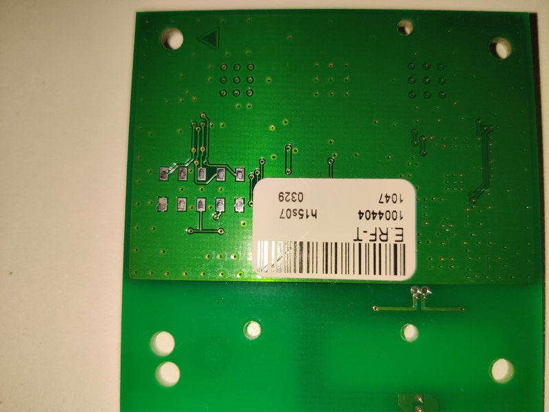

Hier wat foto's van de print en de RF module. Er zaten origineel nog wat witte spacers tussen.
Afbeeldingslocatie: https://tweakers.net/i/yavBR4qEyQBurcyZuaiFNk8aOnU=/800x/filters:strip_icc():strip_exif()/f/image/7amQRQuL9JQoZ2LXLw5Czyvs.jpg?f=fotoalbum_large
Afbeeldingslocatie: https://tweakers.net/i/D9Vl5MNDRfL6SSNIFss9q3jGKYM=/800x/filters:strip_icc():strip_exif()/f/image/apbgONJXMbqJ2u1mysP68Xzf.jpg?f=fotoalbum_large
Afbeeldingslocatie: https://tweakers.net/i/o2UnL3zI1n3UANeYNyZR6pI8Rls=/x800/filters:strip_icc():strip_exif()/f/image/v66t6NILHsZ30b3S0C25trzg.jpg?f=fotoalbum_large
  • arjenhiemstra
arjenhiemstra
Die lijkt idd heel erg op de ECO 2SP van iemand een paar dagen geleden, daar werkte de add-on ook niet. Je zou met een logic analyser de SCL en SDA pinnen kunnen tracen, dan kan ik ze vergelijken met mijn traces.
Wel ff met een device pakken die los is van het lichtnet, laptop ofzo. Bij mij hebben daardoor twee itho's, een logic analyser en nog wat andere spullen het niet overleeft...
Als dat niet lukt heb ik misschien ook nog een andere optie: Ik heb onlangs een paar 2e hands itho's op de kop getikt om te testen. Ik heb nog een hele mooie hier staan (is geloof ik niet eens gebruikt), die net een generatie nieuwer is dan die jij hebt. Ik heb em niet meer nodig. We zouden een box swap kunnen doen :) Kun jij verder met de add-on, kan ik kijken of ik chocola kan maken van deze box

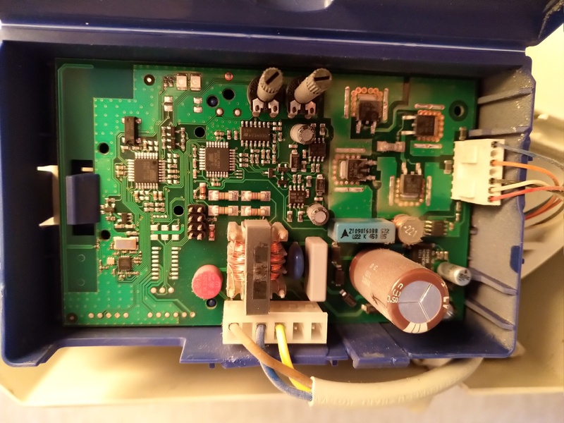

Ik bleek helaas ook een EcoFan 2 te hebben waar de plugin een i2c connection error op geeft. Dit weekend een ECO RFT op de kop getikt en daar werkt de unit perfect op, gelukkig.
Ik had verwacht dat ik daar een RF print uit moest halen om de wifi module te installeren, maar RF zit blijkbaar al ingebouwd op de print. Ik kan de draadloze remote dus blijven gebruiken. Wat is dan het verschil tussen de RF Haddon van de module? Alleen dat je via je demotic/home assitant kan zien of de remote is gebruikt?

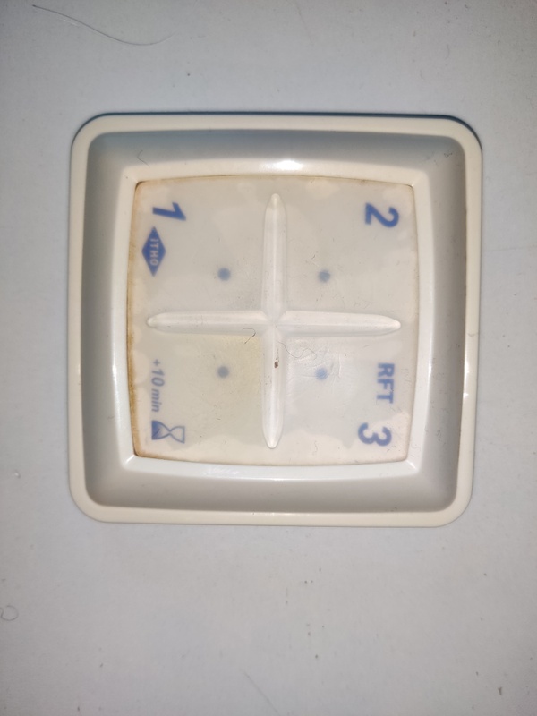

Ter info, ik heb inmiddels ook mijn nieuwe itho binnen (ter vervangingen van de niet werkend oude itho cve eco-fan 2), en zo te zien werkt het prima.
De oude remote blijkt ook prima te werken, dus nu heb ik er twee :-)
Ik had overigens wel een AHA momentje... Ik had dat mogelijk nog niet helemaal goed begrepen uit de github pages... Voor alle duidelijkheid voor mensen die net zo aan het brainfarten zijn als ik was:
Arjen's module heeft een -extra- ontvanger voor de RF schakelaars. Het is is dus zaak dat je ITHO niet ZELF iets snapt van die remote, dus als tie al gekoppeld was met the ITHO: weghalen *. Je bediening moet met Arjens module gekoppeld zijn, niet met de ITHO.
Daarna via de module's web interface de remote 'inleren' (diagonaal twee knopjes indrukken, tijdens de leer priode die je kunt starten in de web interface).
De ITHO heeft zelf ook zo'n 'leer moment'; dat zijn de eerste twee minuten na het aanzetten van de ITHO (was ik alweer vergeten). Als je alle vier de knoppen indrukt 'vergeet' de ITHO jouw remote, als je twee diagonale knoppen indrukt 'leert' de ITHO jouw remote. Je moet dus NIET je ITHO aanzetten en dan gelijk de remote aan Arjens interface willen hangen binnen die twee minuten :-)

Frost_Azimov schreef op dinsdag 9 februari 2021 @ 16:18:
Ter info, ik heb inmiddels ook mijn nieuwe itho binnen (ter vervaningen van de niet werkend oude itho cve eco-fan 2), en zo te zien werkt het prima.
Top! Zou je een foto willen sturen van de remote? Misschien ook van de print aan de binnenkant met type nummer als die er op staat. Dan neem ik die op in de documentatie.

Afbeeldingslocatie: https://tweakers.net/i/hOvnVHUTiMEyOlWT4nnTtwtP1vM=/x800/filters:strip_icc():strip_exif()/f/image/jvbhBZIRMMkLjDs0qiuPsE8Z.jpg?f=fotoalbum_large
Afbeeldingslocatie: https://tweakers.net/i/Ul5Yhb4SSpt4KLhSdFq2rsMkeS4=/x800/filters:strip_icc():strip_exif()/f/image/mJWD6HcKnc7oulGmQZMziCCQ.jpg?f=fotoalbum_large
Afbeeldingslocatie: https://tweakers.net/i/729K_SD2J8x5zrHtKAotAaOdMLc=/800x/filters:strip_icc():strip_exif()/f/image/FBqBPq8GfAmlakA3Z2mgoiwP.jpg?f=fotoalbum_large
Here we go...
  • arjenhiemstra
arjenhiemstra
thanks!!
  • arjenhiemstra
arjenhiemstra
staat er op de achterkan nog een code? bijvoorbeeld eentje die begint met 5360........?
  • Frost_Azimov
  • Laatst online: 01:13
arjenhiemstra schreef op dinsdag 9 februari 2021 @ 17:00:
Nope, achterkant is leeg

Overigens heb ik 4 mogelijkheden op mijn ab:
1 zacht
2. hard
3. auto (vochtsensor)
4. timer (10 minuten)
Dus welke is dan medium?
(grappig genoeg heeft de oude ab wel 3 standen en een timer, dus daar is het wel duidelijk)
[ Voor 8% gewijzigd door Frost_Azimov op 11-02-2021 23:58 ]
  • arjenhiemstra
arjenhiemstra
Frost_Azimov schreef op donderdag 11 februari 2021 @ 23:56:
Ik zal het eens proberen.
Overgens heb ik 4 mogelijkheden op mijn ab:
1 zacht
2. hard
hmm, das een goeie! Welke ab is dat? (foto?)
je zou ff logging aan kunnen zetten op de add-on, dan kun je zien welke knop medium geeft.
http://[itho]/api.html?debug=level1 en dan zou op de debug pagina na het drukken op de knop een veld erbij moeten komen met de gegevens van het commando
met api.html?debug=level0 zet je de functie weer uit
[edit:] doh, dat kan simpeler. Gewoon kijken welke knop de slider in het midden zet 8) 8)7 het is te laat :O

Ja in principe zou iedere SHT30 moeten werken. Ik had een check voor beide adressen er in zitten. Met een kleine aanpassing zouden ook andere andere sensirion sensoren die door de lib ondersteund worden moeten werken.
Ik heb een paar van deze in bestelling zodat ik het binnenkort even kan testen met het alternatieve adres. Zou dan een drop in replacement moeten zijn.
Afbeeldingslocatie: https://tweakers.net/i/PpoPlJHqverVYR6gCNEzkhuLKYM=/full-fit-in/4920x3264/filters:max_bytes(3145728):no_upscale():strip_icc():fill(white):strip_exif()/f/image/6H1HvVlQV3hIei1CAUFyLsIp.jpg?f=user_large

  • TWKterry
  • Laatst online: 10:20
TWKterry
Master Mariner
hallo arjen,
werkt de Itho vent.unit CVE ECO RFT SE met zender ondertussen, komt uit 2012 en doet dus alleen RF.
Met onderstaande printplaat;
Afbeeldingslocatie: https://tweakers.net/i/8RCtohCWVLmmSExFurtJ6mHEGAQ=/800x/filters:strip_icc():strip_exif()/f/image/uQmvbRt94MfwTAujRYgCdSnT.jpg?f=fotoalbum_large
  • arjenhiemstra
arjenhiemstra
Yep, die heb ik hier ook staan, zojuist nog getest met de laatste versie van de firmware :)
Tot nu toe werken alle CVE's met de 2x4 pin aansluiting. Ook de ECO 2 (SP/SE) sinds kort door de hulp van @LzruUb!
[ Voor 39% gewijzigd door arjenhiemstra op 19-02-2021 17:27 ]
