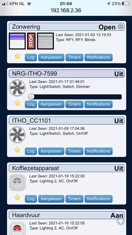

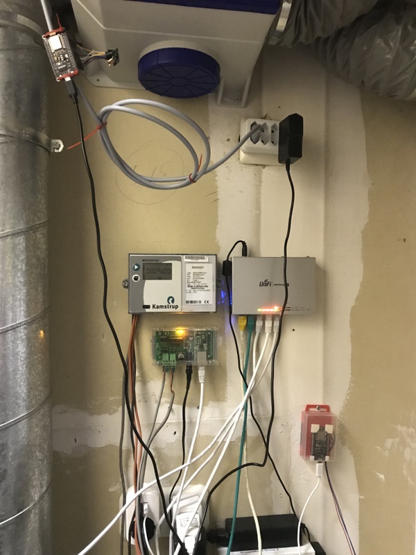

arjenhiemstra schreef op vrijdag 15 januari 2021 @ 21:48:
Ik hoorde vandaag van een gebruiker die de box helemaal uit kon zetten met de add-on, deze heeft een print van een iets oudere itho box (zonder aansluiting voor RF sensor). De print die ik heb is van de laatste generatie, die gaat inderdaad niet helemaal naar nul. De commando’s zijn gelijk dus blijkbaar heeft de laatste box niet meer de mogelijkheid om helemaal uitgezet te worden, wellicht iets met regelgeving?
Ik kan de unit helemaal uit zetten met de addon via domoticz. Domoticz geeft dat dan ook gewoon aan met 'uit' en het icoon van de ventilator wordt ook grijs in plaats van rood. Box geïnspecteerd en die is inderdaad helemaal uit.
Afbeeldingslocatie: https://tweakers.net/i/VyOqdAJasH6QNhBpV69pBj8z2P4=/x800/filters:strip_exif()/f/image/OvFCA1QAANHUkSpDL8aLFJWg.png?f=fotoalbum_large
Ik heb deze boxAfbeeldingslocatie: https://tweakers.net/i/TG5etb25fbisFhGw6Pp14a0UHc8=/800x/filters:strip_icc():strip_exif()/f/image/8gliza0Vz7EMXh0n8voN4yeF.jpg?f=fotoalbum_largeNu gewoon met een platte EU stekkerAfbeeldingslocatie: https://tweakers.net/i/4JjRbUb8pXjpHY2vBlRBVR3u0iU=/x800/filters:strip_icc():strip_exif()/f/image/ocEfspAS8LLgEBCWgEfs7YOn.jpg?f=fotoalbum_large
Moet nog wel eens aan de slag met de hele kabeltjes handel ;) en een nettere oplossing voor de CC1101 die nu met tyraps aan de kabel van de CVE hangt :+
Of @arjenhiemstra ben je al zover dat de combi met CC1101 stabiel werkt? Dat scheelt weer een ESP'tje _/-\o_

Copitano schreef op zondag 17 januari 2021 @ 02:04:
Ik heb deze box[Afbeelding]Nu gewoon met een platte EU stekker[Afbeelding]
Nice! Ik ga denk ik toch ook maar eens zo'n box tweedehands op de kop tikken. Gewoon het idee dat die box helemaal uit kan, top! _/-\o_
De combi CC1101 en add-on werkt nu helemaal prima! Wss moet de support van een aantal RF devices van itho nog uitgebreid worden maar de voorbereidingen in code zijn gedaan om dat vrij makkelijk mogelijk te maken. De twee meest verkochte remotes worden nu volledig ondersteund.

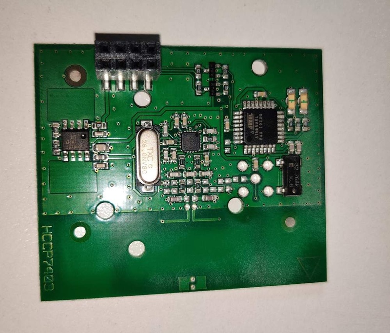

  • fishman
  • Laatst online: 07-11 08:30

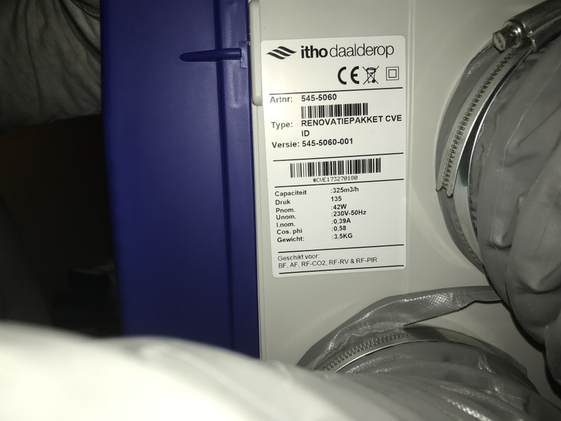

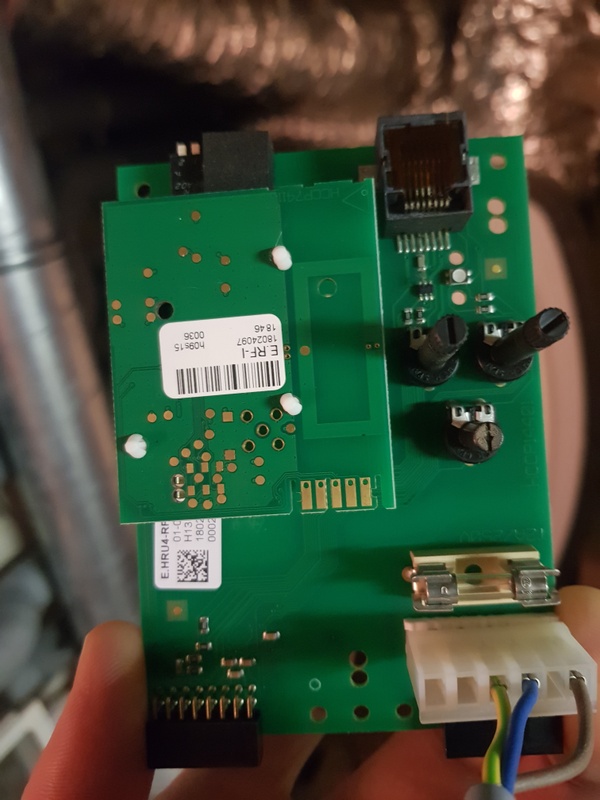

Ai, ik was iets te voorbarig. Afgaande op het feit dat iemand anders een Itho HRU ECO 350 of 300 aan de praat had gekregen ging ik er vanuit dat het bij mij ook zou werken. Niet fysiek de Itho box bekeken, want hij hangt nogal ingebouwd.
Enfin, toen ik de print wilde plaatsen kwam ik erachter dat de 2x4 pin interface al bezet is door een andere print:
Afbeeldingslocatie: https://tweakers.net/i/pBWcy-ful36A06OfysuqZn6grFM=/x800/filters:strip_icc():strip_exif()/f/image/bHsLXBaAXmT6QucDDX7YlD0k.jpg?f=fotoalbum_large
Ik heb deze Itho box icm een QualityFlow-systeem met een plenum waarbij elke kamer afgezogen wordt. De communicatie met dit QualityFlow-systeem gaat ook draadloos en ik denk dat de print daarvoor is.
Maar: de print van de HRU ECO 350 heeft ook een RJ45 COM interface, dus ik ben wat gaan googlen en kwam verschillende projecten tegen:

fishman schreef op woensdag 20 januari 2021 @ 20:11:
https://www.circuitsonline.net/forum/view/65868
Het lijkt dus wel mogelijk om hier wat mee te gaan doen.
@arjenhiemstra volgens mij staat hier de wiring van de RJ45 com poort. https://github.com/ootjersb/pislave
Zou het mogelijk zijn om jouw module daarop aan te sluiten? Of zijn de 8 pins van jouw print totaal anders dan de 8 pins van de RJ45 connector?
Zo to zien is het de achterkant van deze print?
Afbeeldingslocatie: https://tweakers.net/i/XgM7W3NmGhZEZ0_xncR6rvGYGBw=/full-fit-in/4920x3264/filters:max_bytes(3145728):no_upscale():strip_icc():fill(white):strip_exif()/f/image/PoyWmNSbJotBeIkQIhikBR5p.jpg?f=user_large
Die interface is precies gelijk aan mijn add-on. Signaal technisch zal het ook wel overeenkomen. De grote vraag is of de HRU ECO 350 ook ondersteuning heeft voor de itho PWM optieprint (formeel waarschijnlijk niet maar het kan dat het protocol voor deze optieprint er wel in zit), in dat geval zou het kunnen werken.
Je kunt ook proberen de huidige RF print er af te halen en de add-on uit te proberen om te kijken of de add-on werkt en de box kan aansturen (het zal dan maar deels werken want QualityFlow is tweeweg RF verkeer geloof ik). Als dat zo is dan is de kans aanwezig dat het ook via de RJ45 poort kan werken aan het schema op circuitsonline te zien. De SCL en SDA lijnen zijn iig aanwezig. Ground zal ook wel op 1 van de pinnen zitten maar of 16 volt ook aanwezig is, geen idee.
Onderstaand plaatje laat zien welke pinnen nodig zijn om de add-on te laten werken:
Afbeeldingslocatie: https://tweakers.net/i/N5NH5Tun3WalX7EPM6c-2Xwz0YI=/800x/filters:strip_exif()/f/image/lCBWXsPxeermtMDNXdSUapo1.png?f=fotoalbum_large
In de qualityflow module lijken ook nog van die 2x4 pins headers te zitten. Zou ook nog kunnen werken. Wel interessant systeem trouwens! Mn handen jeuken om daar eens een logic analyser aan te hangen >:)
Afbeeldingslocatie: https://tweakers.net/i/YWMRUG14bWxhcQxWc8DS2WGQIKU=/full-fit-in/4920x3264/filters:max_bytes(3145728):no_upscale():strip_icc():fill(white):strip_exif()/f/image/iSI49nhAJJRYxSfHdv5uVaTs.jpg?f=user_large

arjenhiemstra schreef op woensdag 20 januari 2021 @ 20:42:
Opties genoeg dus, bedankt voor het meedenken!
Deze post lijtk erop te wijzen dat er een 15V aanwezig is op de RJ45 connector.
https://www.circuitsonlin...w/message/2071843#2071843
En ik zal die qualityflow ook eens open schroeven om te kijken of ik de print wellicht daarop kan prikken. Ik moet toch nog even aan de slag, want volgens mij is de vocht sensor defect.

fishman schreef op woensdag 20 januari 2021 @ 22:11:
Ah dat stukje had ik gemist! Die 15volt is prima! Alles boven de zeg 7volt is bruikbaar.ben benieuwd!

  • u_nix_we_all
Ik heb hier een "Itho CVE ECO-fan 2"
Die zou ik ook graag integreren in mijn HA omgeving, maar zo te zien heb ik een vrij oud model, zonder de 2x4 header op het bord. Wel zit er een RF module op (op de foto even verwijderd)
(klikbaar)
Afbeeldingslocatie: https://tweakers.net/i/8eUZD93TDc3chnp_F-Lx0ic74xQ=/234x176/filters:strip_icc():strip_exif()/f/image/cIK0Skx4n24lSIX11uF5NHKf.jpg?f=fotoalbum_medium
RF module:
Afbeeldingslocatie: https://tweakers.net/i/tRo9q2U3BhOHxdT--aLVoYHlw-k=/234x176/filters:strip_icc():strip_exif()/f/image/qGvaVsCsZ59oAl9nNKDbpDvX.jpg?f=fotoalbum_medium
Iemand een mooi idee om dit toch via bijv. een ESP aan te kunnen sturen ? Een wemos met een 866 Mhz zendertje wellicht ? Of zijn er nog andere opties bij dit model ? (0-10V , pwm ?)
You don't need a parachute to go skydiving. You need a parachute to go skydiving twice.
  • arjenhiemstra
  • Laatst online: 02:52
arjenhiemstra
u_nix_we_all schreef op zaterdag 30 januari 2021 @ 17:25:
(klikbaar)
RF module:
Er bestaat een PWM module voor die box, je hebt dat alleen geen RF meer helaas.
In dit topic staat een plaatje.
DIY: Itho ventilatie aansturen via 868Mhz transmitter
De module is alleen niet meer nieuw te koop geloof ik. De PWM input kun je koppelen aan een ESP.

  • Frost_Azimov
  • Laatst online: 07-11 00:35
Ik heb 'm vandaag binnengekregen, maar ik vermoed dat er iets mis gaat... de status led blijft aan, en boven de log staat 'init failed, please power cycle the itho unit' (dat heb ik natuurlijk al een aantal keer gedaan )
Kan het zijn dat ik een te oude versie van een itho unit heb? Om de module te plaatsen heb ik een andere (speciaal voor connectie met de afstand bediening) weg gehaald. Hieronder wat beelden van het Itho mainboard en de module die ik verwijderde om de nieuwe te kunnen plaatsen...
Afbeeldingslocatie: https://tweakers.net/i/NPrgR367WGCp-1Af1wXxYmL8_-I=/800x/filters:strip_icc():strip_exif()/f/image/rI45sBhQ3JTJgzayWZij1EQD.jpg?f=fotoalbum_large
Afbeeldingslocatie: https://tweakers.net/i/PI2ysr2DwrSMe1S3u2VbVoOw31Y=/800x/filters:strip_icc():strip_exif()/f/image/GMwde41eamcF1qkiFJLq2jEm.jpg?f=fotoalbum_large
  • arjenhiemstra
arjenhiemstra
Je hebt de itho cve eco 2sp vermoed ik. Toevallig gisteren ook iemand met dezelfde print en dezelfde issues. Ik heb gisteren op tindie deze als niet supported gezet :(
Ik vermoed dat de firmware in deze box alleen de rf print ondersteund en niet de I2C PWM print waarop mijn add-on gebaseerd is...
2 opties:
- je mag de module natuurlijk terugsturen
- zoek een 2e hands itho op marktplaats (heb ik ook gedaan als test unit), kost ongeveer 50 euro. Alles met ingebouwde RF functie lijkt wel te werken.
edit: dankzij hulp van @LzruUb werkt de add-on ook met deze itho variant!
[ Voor 7% gewijzigd door arjenhiemstra op 20-12-2022 12:19 ]

  • Frost_Azimov
arjenhiemstra schreef op donderdag 4 februari 2021 @ 12:29:
2 opties:
Potverdorie, dat heb ik weer...
Ik zal eens op zoek gaan naar een vervangende itho... Misschien koop ik wel een nieuwe.
https://www.ventilatielan...uro-stekker-03-00398.html
is deze wel OK? (ik zag niet zo snel die lijst met supported boxes, wel de afstandbedieningen (en daar staat de mijne niet bij :-( )
Nou hopen dat mijn bestaande afstandbediening wel door jouw module wordt opgepikt...
[ Voor 18% gewijzigd door Frost_Azimov op 04-02-2021 13:48 ]
  • arjenhiemstra
arjenhiemstra
TerrorSource schreef op donderdag 4 februari 2021 @ 12:43:
Dit gebeurd ook wanneer ik vanuit de Unifi de ithowifi laat reconnecten.
Dus wanneer de Wifi controller de client geforceerd disconnect en de client automatisch reconnect dan schiet de ithowifi ook weer naar "standaard" stand.
Kan ook nog zijn dat dan de waarde ergens van MQTT wordt opgepikt? Ik was gisteren
Frost_Azimov schreef op donderdag 4 februari 2021 @ 13:33:
Die is prima idd, die van de link is wel de high power versie volgens mij (geen idee of je dat nodig hebt)
Volgens mij werken de oudere afstandbedieningen niet (helemaal) lekker op de nieuwe itho boxen, bij mij waren high en low omgedraaid. Voor de add-on maakt het niet uit, als je 1 van de twee type afstandbedieningen hebt die op mijn github pagina staan dan zit je goed. Een andere zou heel goed kunnen werken maar heb ik nog niet kunnen testen.
edit: ik lees nu dat die van jou er niet bij staat. Best kans dat het werkt. Je kunt eventueel als je een goede 3.3volt power source hebt de add-on ook daarmee op spanning zetten en kijken of je afstandbediening werkt. De 3v3 en GND aansluitingen staan op de print gedrukt.
[ Voor 8% gewijzigd door arjenhiemstra op 04-02-2021 13:55 ]
