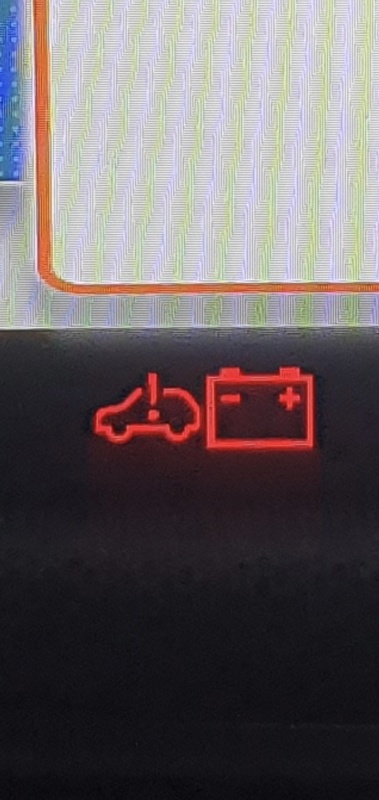

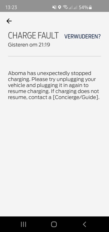

Gisteren even een schrik momentje. Na het laden te hebben gestart en ook daadwerkelijk op 11kW geladen te hebben kreeg is een alarm binnen op m'n telefoon. Het laden was gestopt. In de auto trof ik het volgende icoontje.
Afbeeldingslocatie: https://tweakers.net/i/Lv4pMqpGVEa_tFqRaYVJOpxeR1c=/x800/filters:strip_icc():strip_exif()/f/image/R7iAqSU8jwXBAHFuxW0k9yDH.jpg?f=fotoalbum_large
Afbeeldingslocatie: https://tweakers.net/i/JIzOTRWsyw3VfyicKWv0mL4G8hA=/800x/filters:strip_icc():strip_exif()/f/image/Um5Oej0RItkVUGduu5cy69AX.jpg?f=fotoalbum_large
Afbeeldingslocatie: https://tweakers.net/i/12SNTTi26EoBy4UUCTCn5gfcHdg=/x800/filters:strip_icc():strip_exif()/f/image/2KS7SaLfnVZLxerm3xOxpWxE.jpg?f=fotoalbum_large
Met geen mogelijkheid kreeg ik het icoontje weg, en de auto wilde ook niet meer "aan". Lader een paar keer aan gezet en weer gestopt maar gaf geen verbetering.
Uiteindelijk gewoon de lader aan laten staan en op 11kW laten laden. Na een uurtje weer even gekeken en het probleem was weg.....
[ Voor 13% gewijzigd door Aboma op 28-06-2021 13:25 ]

goed om te weten!! Thanks for sharing

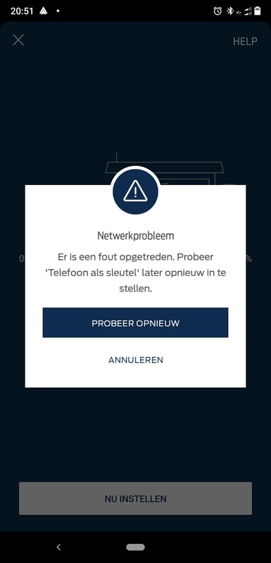

Ik heb nu al een week geprobeerd de Phone-As-A-Key in te stellen, maar krijg het niet voor elkaar. App eraf, en opnieuw installeren hielp niet. Zijn er andere die deze melding ook hebben?
Afbeeldingslocatie: https://tweakers.net/i/o12Odws6YBYQOBMcqFfH2rigFHA=/x800/filters:strip_icc():strip_exif()/f/image/7E9t9OlMUxMYLJXO9k9JAAHG.jpg?f=fotoalbum_large
  • jeroen366
  • Laatst online: 09-04-2025
Meester_J schreef op maandag 28 juni 2021 @ 20:58:
Mijn zoon van12 had het in 5 minuten voor elkaar. werkt als een zonnetje als ik aan kom lopen komt er een mooi paardje op straat en de trunk gebruik Ik als beertender

jeroen366 schreef op maandag 28 juni 2021 @ 21:27:
Iphone of Android?
Ik heb een Nokia 8.1 op de meest recente android. Misschien gaat het daar mis. ;)

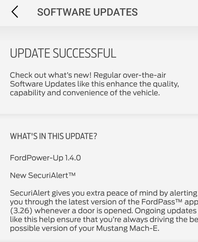

Ford Passapp update 3.26
Afbeeldingslocatie: https://tweakers.net/i/G4tHM6oxDbmgxgE8JkKuxueZNNo=/x800/filters:strip_icc():strip_exif()/f/image/B7Az4Cgi8VqdQhXlBSYK2Nsd.jpg?f=fotoalbum_large
Meh, dacht even dat het ging om status van je deuren maar helaas.
[ Voor 9% gewijzigd door FreeMen op 29-06-2021 19:34 ]

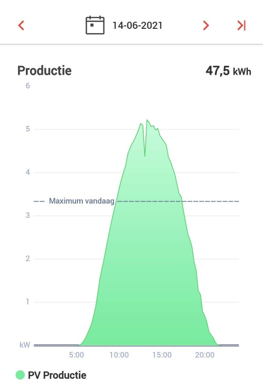

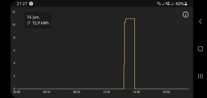

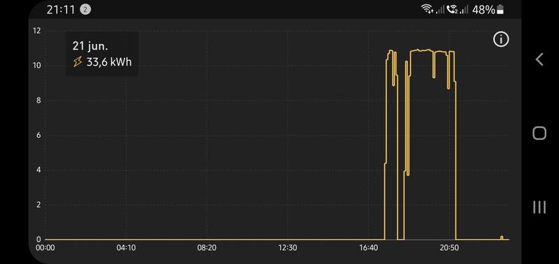

Afbeeldingslocatie: https://tweakers.net/i/yKAyH_42LYnichQ24rxpySfaZrY=/800x/filters:strip_icc():strip_exif()/f/image/yI6xxbQMH1wAvl8lzA7PJ4bZ.jpg?f=fotoalbum_large
Hier de Elvi van EVbox met smappie monitor en loadbalance. Op het dak 7,2kW zonnepanelen.
Je ziet de loadbalance zijn werk doen als ik weer eens met een lekkere Indische schotel bezig ben.
Gemiddeld 10,8 kWh laadvermogen.
Tot op heden geen extra geluid. Op hete dagen wel de luikjes open met een licht zoemende ventilator.
Add: Nog wat plaatjes op een zonnig dagje met laadsessie:
