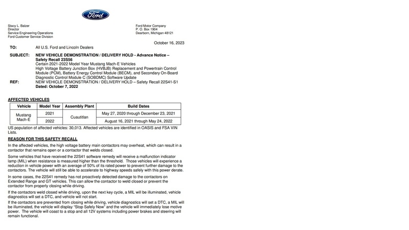

Brotuck
Deze brief is gisteren op het Amerikaanse forum verschenen inzake de HVBJB issues. Het lijkt erop dat men eindelijk preventief het onderdeel gaat vervangen daar. Het zal dan een kwestie van tijd zijn voordat Europa aan de beurt is.
Meer info:
https://www.macheforum.co...b-in-30-013-mach-e.31211/
Afbeeldingslocatie: https://tweakers.net/i/xvxWNCa2nj-zJ7BJPJ84zLWgWgc=/800x/filters:strip_icc():strip_exif()/f/image/miVCW0VoIXjaytKRUzxK5Ofn.jpg?f=fotoalbum_large
Afbeeldingslocatie: https://tweakers.net/i/402Fb2nc2pyyt9NzE6HKNJbXd80=/800x/filters:strip_icc():strip_exif()/f/image/r5yTjFuoy5MSD2eRsY4ML769.jpg?f=fotoalbum_large

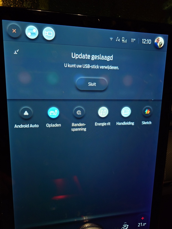

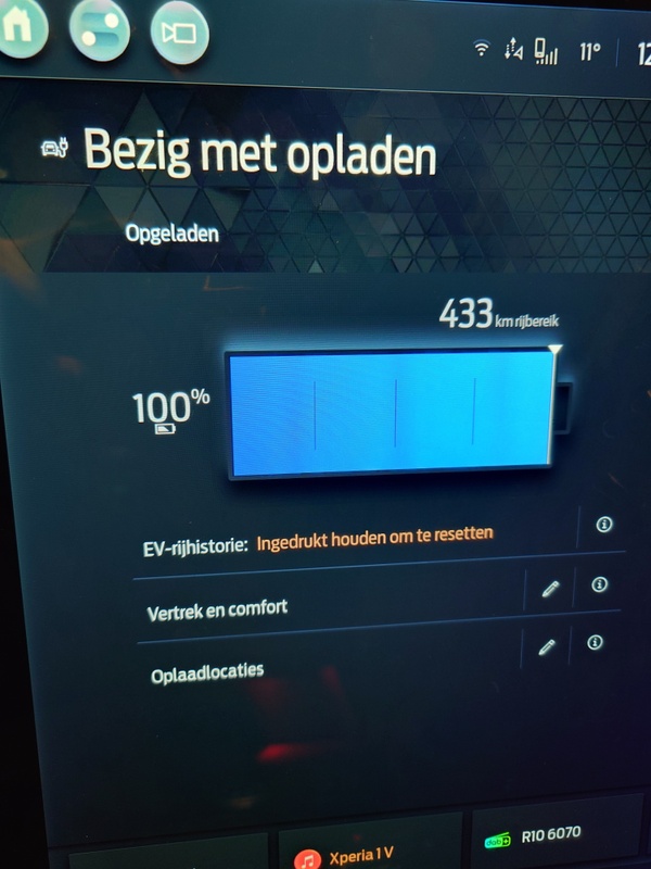

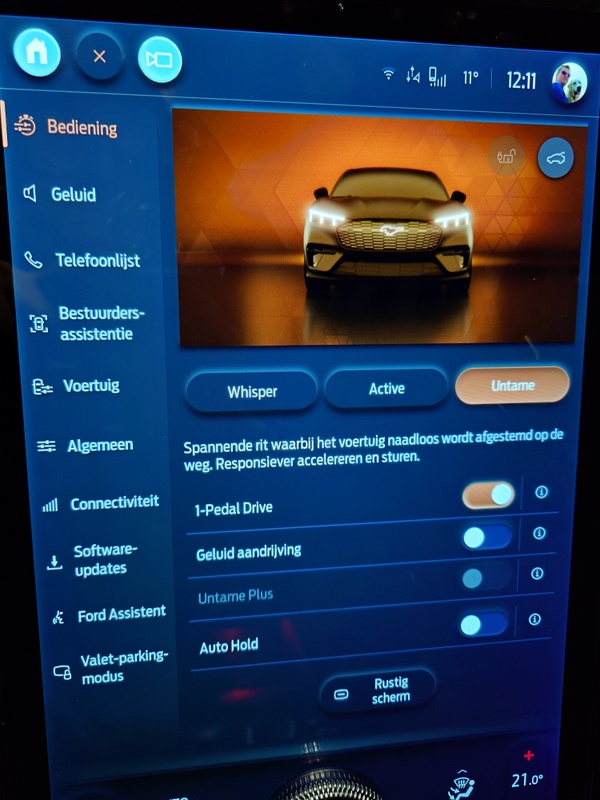

  • Brotuck
  • Registratie: Mei 2018
  • Laatst online: 10:44
Brotuck
Afbeeldingslocatie: https://tweakers.net/i/TgzbsRRFTalU98M7Sfid8YzgyPI=/x800/filters:strip_icc():strip_exif()/f/image/mq8DoLYa0CxopaKgDaDSaKId.jpg?f=fotoalbum_large
Afbeeldingslocatie: https://tweakers.net/i/b-EeHXIpYkIzZn_A4N0_tOgg8KY=/x800/filters:strip_icc():strip_exif()/f/image/pPrOMNO5Lbabx66rtzcmtT2u.jpg?f=fotoalbum_large
Afbeeldingslocatie: https://tweakers.net/i/iT0fQqzzvfC_zQH50KpYrKrlk6U=/x800/filters:strip_icc():strip_exif()/f/image/zsgzWuqAuy8fqpNaU03mRg94.jpg?f=fotoalbum_large
Afbeeldingslocatie: https://tweakers.net/i/-zAFweL4AlW_WnNPP5rtK8LKzU4=/x800/filters:strip_icc():strip_exif()/f/image/6UPmf30ZsOrGeSwmT17gDek2.jpg?f=fotoalbum_large
Afbeeldingslocatie: https://tweakers.net/i/zngORJmv8cJi2u4aWjWDNW2ApJc=/x800/filters:strip_icc():strip_exif()/f/image/d6wids4xzffeZyX8IuZYdjME.jpg?f=fotoalbum_large
Eindelijk beschikbaar!
Just here for the fun

  • Brotuck
Brotuck
Op de USB stick was de update een kleine 15 GB ....
Dus die databundel van de auto zal snel op zijn bij Ford _/-\o_
Het geeft wel aan dat je op je eigen wifi veel sneller een update zal krijgen via OTA
In sommige landen buiten Amerika zoals Canada en Puerto Rico was de OTA er al. Kwestie van tijd

Brotuck schreef op donderdag 19 oktober 2023 @ 13:22:
Waar kan je de update downloaden om op een usb stick te zetten ?
  • Brotuck
Brotuck
Sync versie 915
  • Brotuck
Brotuck
jgijsen schreef op donderdag 19 oktober 2023 @ 20:01:
Met FDRS

Er is dus een grote recall gaande in Amerika met betrekking tot de hvbjb op 35.000 modellen. Het zal echter een kwestie van tijd zijn voordat hij in Europa/NL ook vervangen zal worden. Dit apparaat is de oorzaak van de vele beperkt vermogen meldingen.
Afbeeldingslocatie: https://tweakers.net/i/EHSBfpRpHpS4HWWXDE42Vy_6ibY=/800x/filters:strip_exif()/f/image/GfaaGsCuGjpKOGH6qtrL96NI.png?f=fotoalbum_large
  • Aldusso
Brotuck schreef op zaterdag 21 oktober 2023 @ 12:52:
Komt dan net te vroeg voor de mijne denk ik. Ze hebben iets gevonden dit keer, zijn nog bezig of het gerepareerd kan worden of hele nieuwe module - dat hoor ik zsm nog. Dan kan het nog wel even duren.

Heb vandaag m'n auto weer opgehaald. Ze hebben alle beschikbare updates die niet via OTA meekomen erop gezet en daarnaast werkt full-screen Android Auto nu ook eindelijk. Software is wel nog steeds 4.2.1.2.
Probleem met de HVBJB is uiteraard bekend, maar terugroepactie is hier nog niet aangekondigd.
Het gebonk bij regenereren wordt door Ford afgedaan als een "producteigenschap".
Ineens "remmen los" bij sportief insturen is ook bekend bij Ford.
Komende tijd eerst maar eens vaststellen of de software updates verschil maken. Ben benieuwd.

  • Aldusso
Vandaag mijn auto weer kunnen ophalen. Er is ergens een module (geen idee welke) vervangen waarbij de accu er helemaal onderuit moest. En alles geupdate, inclusief nieuwste Power-UP, grafisch een stuk mooier geworden. Range is ook weer terug wat het was (voor wat het waard is nu met de kou) - nu maar hopen dat dit de laatste storing was voorlopig.
Afbeeldingslocatie: https://tweakers.net/i/oTTKb5THXQ_umUOmzxvu-cZ6YqU=/x800/filters:strip_icc():strip_exif()/f/image/GKrm9Yj5QwVVLPcd5Q3ezjRi.jpg?f=fotoalbum_large

wel grappig om te zien dat @Brotuck dan weer een 'Untame Plus' slider heeft, wat zou dat dan zijn/doen?
Heb jij een GT?
  • Aldusso
Dr Pro schreef op donderdag 26 oktober 2023 @ 13:58:
Heb jij een GT?
Nee, ik heb een RDW Extended Range....ik had graag een GT gewild maar de baas niet ;-)

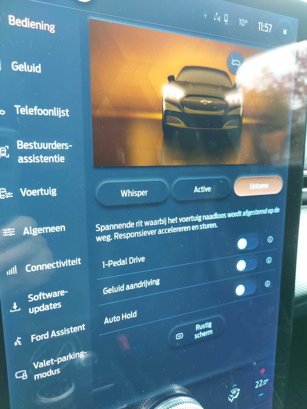

Heb jij een GT?
De GT heeft een untamed plus instelling die allelei zaken weer uitzet zodat je wel kan driften enzo.\Ik heb dit gebruikt toen ik op het Circuit in Assen bezig was. Officieel is het voor circuits only.

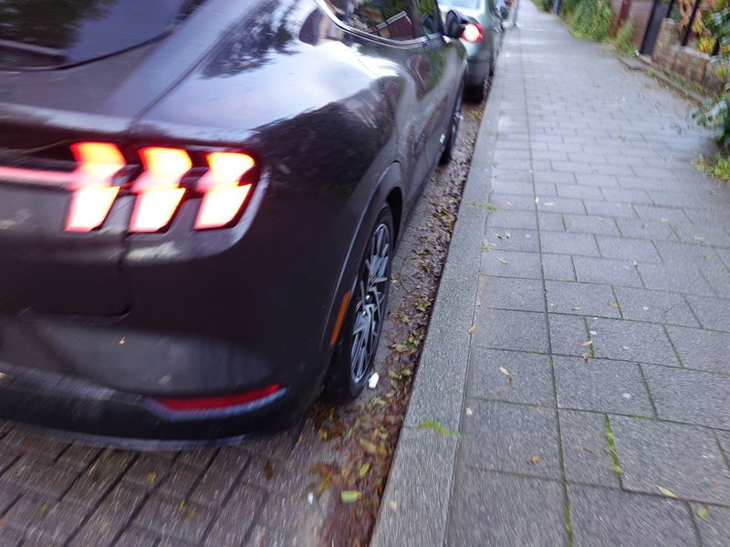

Voor diegenen die een recent MME model hebben zonder de parkeren chip, ik kan inparkeren veel strakker dan dit...
Ik heb het een keertje getest.
Afbeeldingslocatie: https://tweakers.net/i/Y37HaAFL6veMZvgsiLjqePYJq8Y=/800x/filters:strip_icc():strip_exif()/f/image/ColjxUT7Cu8GXtQZacpNPQ1f.jpg?f=fotoalbum_large
