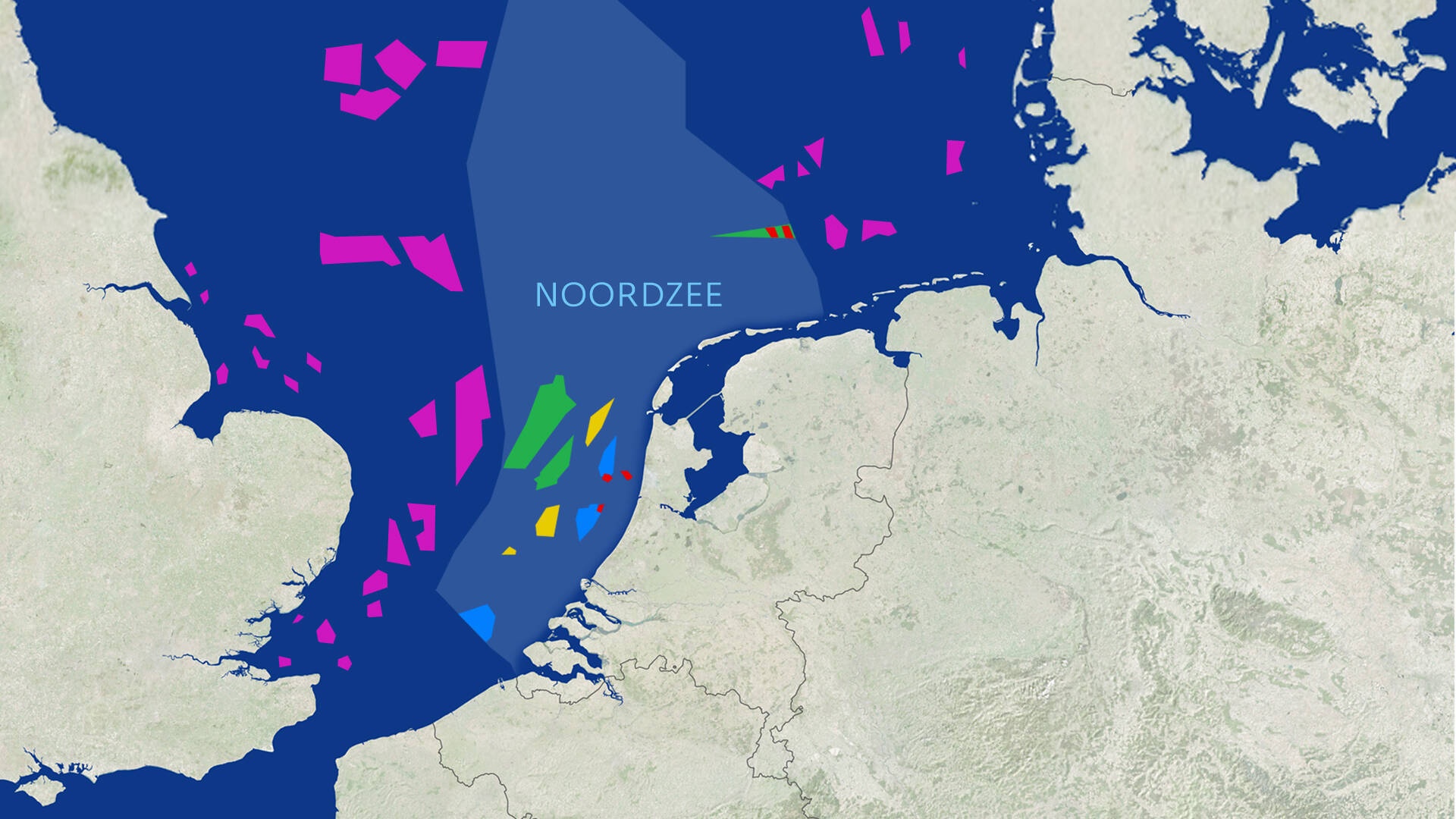

@Bananenplant
De lage energiedichtheid is niet nieuw, maar ook niet zo dramatisch als in je post gesteld wordt.
Bijvoorbeeld windpark Gemini is 68 km² en levert in een jaar 2.6 TWh. Dat komt op 4,4 W/m², ruim vier keer beter.
De Noordzee is inderdaad de plek waar het gaat gebeuren voor Noordwest-Europa.
Sterker, Nederland loopt met de plannen -zoals meestal op dit gebied- een beetje achter op de buurlanden.
Afbeeldingslocatie: https://tweakers.net/ext/f/Qrcpy7tt1upXLvhieUDyzZCB/medium.jpg
Vandaar ook de focus op 1.efficientie en 2. elektrificatie, dan is er in totaal veel minder energie nodig.
Als bonus raken we veel overbodige energie-intensieve industrie kwijt; raffinaderijen worden veel zuiniger als ze maar ééntiende van het werk hoeven doen :)
En ook in dit verhaal ontbreken de gevolgen van 'business as usual'.
Martin Sommer heeft wel vaker last van gebrek aan context :)
