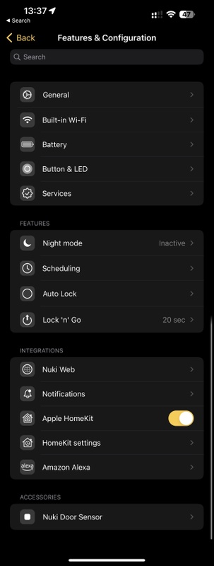

Ik heb de V3 Pro
Geen idee of jullie dit document kunnen lezen?
Vooral kopje 2.2 is interessant, je zou namelijk je eigen MQTT server adres moeten kunnen wijzigen;
Afbeeldingslocatie: https://tweakers.net/i/L3dA9D3pEidMh7lEMMrk0FCgF-g=/x800/filters:strip_exif()/f/image/Oe07eMFLTNc9KHlAZqPskunq.png?f=fotoalbum_large
Alleen zie ik die optie niet, draai wel de laatste beta.
Afbeeldingslocatie: https://tweakers.net/i/8WZtMyY4ZLxZx5RNFnXZCbx6zGA=/x800/filters:strip_icc():strip_exif()/f/image/xlAbGa8RXTP4cr6RzrkZSPGh.jpg?f=fotoalbum_large
Afbeeldingslocatie: https://tweakers.net/i/rvHusXnYPpWLv9Gyw3Z4is5ILI0=/x800/filters:strip_exif()/f/image/p6bfUNbhhPuABP54xz3EyqYV.png?f=fotoalbum_large
Afbeeldingslocatie: https://tweakers.net/i/0ufLZJo_-R6d6TlxdT3j8EQcPBk=/x800/filters:strip_exif()/f/image/dvtSpNgQY8Mtq2I85pwEg74U.png?f=fotoalbum_large

JB schreef op woensdag 29 maart 2023 @ 21:08:
Hier inmiddels kroost die zelfstandig naar school gaat, waardoor ik een Nuki interessant begin te vinden. Ik heb dit al eens bij een collega gezien en hij is daar ook erg enthousiast over.
Verschil tussen de "normale" versie en de Pro is;
- de prijs
- remote bedienbaar
Klopt dat? Juist die laatste lijkt me wenselijk als ik eea wil checken mbt de deur wel/niet op slot? Of kan dat met de "normale" ook zonder die bridge? Ik heb een Homey en Echo Dots bijvoorbeeld. Homekit lijkt me ook mogelijk (heb _alles_ van Apple thuis) maar nog nooit gebruikt.
Ik heb een 3 punts vrijloop/paniekcylinder, geen klink die omhoog moet en wil het toepassen op onze garagedeur. Is dat plug en play met onderstaande deurbeslag?
Tips zijn zeer welkom!
Je hebt bij de normale dan een bridge nodig of je moet de pro nemen, die heeft al een ingebouwde bridge (+accu pack ipv batterijen)
Wat ik zelf echt bloed irritant vind van de HomeKit intergratie: zodra je een automatisering aanmaakt ‘iedereen van huis’ dan moet je die zelf nog wel bevestigen via een notificatie.
Daar is wel een work-around voor: een binary schakelaar in homey bijvoorbeeld. HomeKit kan die schakelaar omzetten zodra iedereen van huis is (zonder bevestiging) en dan kan je die schakelaar weer gebruiken als trigger voor je slot want als je hem via een schakelaar laat ‘triggeren’ dan hoef je niet te bevestigen.

Toppe schreef op woensdag 29 maart 2023 @ 21:39:
Dank! Iets zegt me dat de "normale" versie het net niet is mbt mijn doel;
- kunnen checken of eea goed gegaan is op afstand
- corrigeren op afstand
Knutseloplossingen via Alexa/Echo/HomeKit moet ik niet hebben als ik in de ochtend snel wil schakelen bijv.

Toppe schreef op woensdag 29 maart 2023 @ 21:57:
Je maakt toch geen knutseloplossing? Je hersteld alleen een fout die ze bij Apple maken.
Hmm dus jij zegt dat een normale prima slim te maken valt met eea al in huis?
De battery pack is 49 euro, opzich ook fijn maar batterijen kan net zo goed. Bridge ingebouwd. Lastig.
Afgaande op mijn deurbeslag is het gewoonweg plakken op die plaat? Plaat is 5 cm breed dus niet de 6 cm van Nuki zelf.
Mijn boefje is liev!
  • Toppe
  • Laatst online: 22:01
Toppe
Oké ✅
JB schreef op woensdag 29 maart 2023 @ 22:04:
Ik heb ‘m zelf vast zitten met de schroefje en dat werkt prima.
Voor wat jij wilt heb je een bridge nodig. De normale gaat geen MQTT praten dus blijf je afhankelijk van Nuki zelf. De pro heeft al beta software met MQTT ondersteuning.

Maar van belang is wel dat je een sleutel buiten de deur hebt voor het geval de batterijen / accu ineens leeg is of je moet de status van batterijen / accu goed in de gaten houden en actie ondernemen op een te lege accu. Maar beter is wel een sleutel buitenshuis ergens voor het geval de Nuki gewoon stuk gaat. Dat kan altijd gebeuren natuurlijk. Dat is nog wel een punt van aandacht voor ons hier. Sinds we verhuisd zijn hebben we geen noodsleutel nog bij iemand ondergebracht. Dat moeten we echt gaan doen na de vakantie.
  • RH69
  • Laatst online: 18-09 18:35
Beekforel schreef op woensdag 9 augustus 2023 @ 16:38:
Als de sleutel helemaal niet kan draaien richting de op slot kant denk ik dat het niks wordt.
Kun je niet de kruk even omhoog doen voor het kalibreren?
Ook ik heb krukbediend slot, waarbij ik hendel omhoog moet doen, en de sleutel alleen nodig heb om de deur van het slot te halen. En bij mij loopt de kalibratie ook steeds vast (foutcode 50). Ik heb hier contact over gehad met de Nuki Helpdesk, en de enigste mogelijke oplossing die zij gaven was om tijdens de kalibratie de hendel niet omhoog te doen als dit gevraagd wordt. Helaas gaat dan tijdens de kalibratie de deur open, waardoor ook deze weer niet het gewenste resultaat gaf. Ik ben de kalibratie op verschillende manieren ingegaan, dus ook tegen de instructies in om te kijken of het op andere wijze wel lukte, maar helaas. Volgens Nuki zou het aan mijn cilinder liggen, maar die heb ik mede door de Nuki juist net nieuw, i.v.m. noodfunctie en veiliger slot.
Mijn voornaamste doel van de Nuki was dat mijn kinderen van buiten naar binnen kunnen, zonder sleutel en zonder dat zij 20x op een dag aanbellen. Of de Nuki de deur op slot kan doen of niet is voor mij niet zo belangrijk
In een laatste poging, voordat ik de Nuki terugstuur, om een oplossing te vinden, zie ik nu dat ik niet de enigste ben met dit probleem. Ben dus bang dat ik wat anders moet verzinnen. Tot nog toe heb ik er dus alleen een beter en veiliger slot aan overgehouden

RH69 schreef op zondag 27 augustus 2023 @ 10:24:
Ik heb niet het hele verhaal mee gekregen maar kruk bediend is vaak 3-puntssluiting.
Wat lukt het niet? Kruk omhoog en Nuki moet hem dan toch op slot kunnen draaien?
Zelf ook kruk bediend gehad en overgestapt op cilinderbediend: beste keus ooit
  • RH69
Toppe schreef op maandag 28 augustus 2023 @ 08:43:
