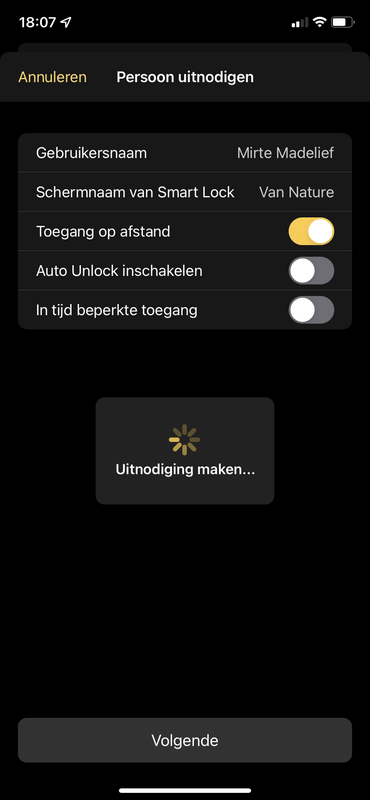

Zojuist een Nuki 2.0 geïnstalleerd op onze deur. Met Bridge. Alleen het uitnodigen van Personen werkt niet. Als ik iemand toevoeg en op Volgende klik, duurt het lang en krijg ik dan de foutmelding "Duurde te lang. Probeer het opnieuw".
Zowel via de weg Toegangsrechten beheren als Personen uitnodigen werkt het niet.

Goed, ben weer even opnieuw er mee aan de slag gegaan. Ik heb nu 1 keer een code gekregen om iemand uit te nodigen. En ik heb het zo'n 10 keer geprobeerd.
Ook werkt het niet goed om de deur op afstand te bedienen. Misschien mis ik iets maar mijn setup is als volgt: Nuki op de deur, met een bridge op 2,5 meter afstand. De bridge staat 4 meter van de modem vandaan.
Dan moet ik toch, ook als ik niet verbonden met wifi, het slot kunnen bedienen?
Misschien ligt het aan mij, maar tot nu toe vind het behoorlijk buggy en durf ik het nog niet aan om het te gaan gebruiken. Het is voor onze vakantiewoning namelijk.

Als je een bridge hebt en je hebt Nuki ermee verbonden en de bridge heeft een internet connectie dan kun je inderdaad middels 4g je Nuki bedienen. Bij uitnodigen, je klikt op uitnodigen selecteert het slot en dan maakt hij een code. Ik stuur die meestal per whatsapp door naar de persoon die ik toegang wil verlenen. Zij moeten wel ff de app installeren.
In de app, overzicht Deur selecteren > instellingen > verbindingsstatus, kun je checken of de verbinding juist is. Zie ook hieronder:

Super bedankt voor je reactie.
Je hebt het over een slot bij uitnodigen. Dat zie ik niet. Ik kan alleen op volgende klikken.
Afbeeldingslocatie: https://tweakers.net/i/aXuo4bggiuC6Sdm6X22PlQW9FSM=/x800/filters:strip_exif()/f/image/bFG3U8Gj9h0rfAvZWs5jGJsy.png?f=fotoalbum_large
Afbeeldingslocatie: https://tweakers.net/i/NCVPACqrMDlbcZqwzMld_YGGkps=/x800/filters:strip_exif()/f/image/m7xuYNSRuT7lzUnWNK3210NH.png?f=fotoalbum_large
En dan duurt het heel lang en dan de melding dat het te lang duurt.
Overigens, heb ik ook vaak als Functies en configuratie wil aanklikken, het heel lang duurt met het controleren van de pincode. En dan krijg ik vervolgens onderstaande foutmelding. Terwijl ik wel verbonden ben met wifi.

@mrpink83 had je al kunnen kijken bij verbindingsstatus? Voordat je dit uitvoert probeer dan dicht bij het slot in de buurt te staan, zodat je altijd contact maakt.
Ik heb meerdere Nuki sloten kan dus zijn dat ik bij mij eerst specifiek 1 moet selecteren, als je er maar 2 hebt kun je die stap wellicht overslaan.

Aha, vandaar.
Ja, verbindingstatus heb ik bekeken en is in orde. Had alleen die screenshot niet geplaatst:)
NB: enige wat ik nu nog bedenk, is dat ik misschien andere oplaadbare batterijen moet proberen. Wellicht zijn deze te licht/te zwak. Hoewel ik mij afvraag wat dat doet met Personen Uitnodigen, aangezien dat met de app gebeurt.
NB2: Zou de Nuki 3.0 deze problemen ook hebben? Gebruikt dezelfde app toch?

Als de verbindingsstatus goed is dan is het idd vreemd. Ik heb 2.0 en 3.0 pro. Bij de 2.0 dus ook een bridge maar qua app werkt dat hetzelfde. Ik heb in het verleden eneloop batterijen gebruikt, maak nu gebruik van de oplaadbare accu pack. In jou geval zou ik toch even contact opnemen met Nuki support…
