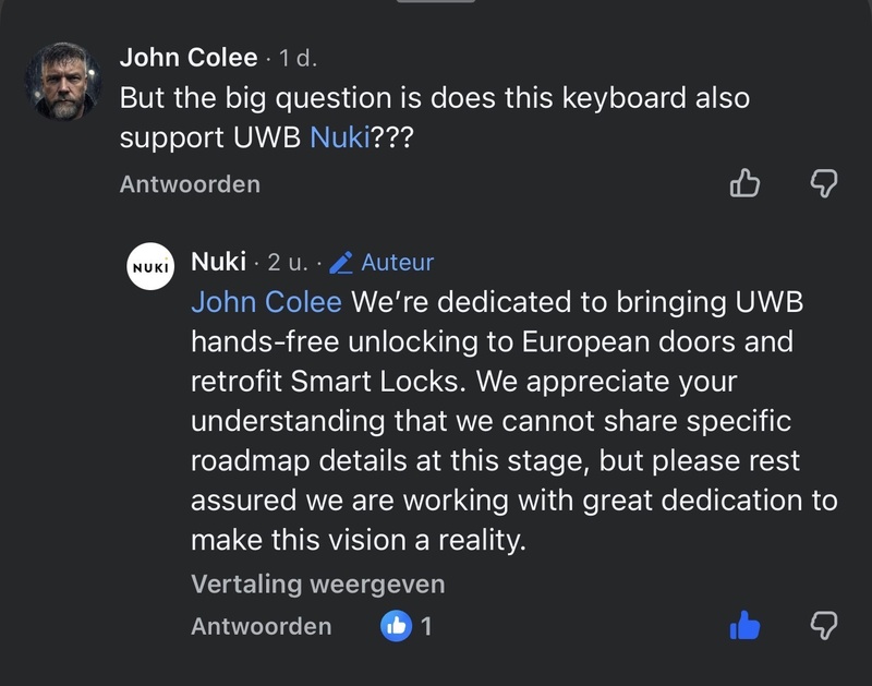

Ik zat wel op het keypad te wachten, maar ben wel teleurgesteld dat er geen UWB in zit. Als ik nu dus alsnog moet dubbelklikken is het niet zo makkelijk als ik had gehoopt. Aangezien ik nog geen keypad had gekocht (vanwege wachten op deze), zal ik’m waarschijnlijk wel bestellen en dan kijken welke manier van openen ik het fijnst vind werken… dus vingerafdruk of Tap to Unlock.

Stay tuned for UWB...

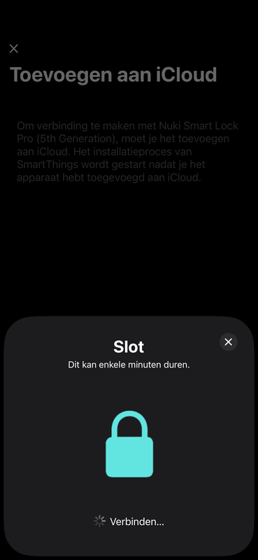

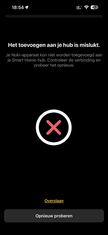

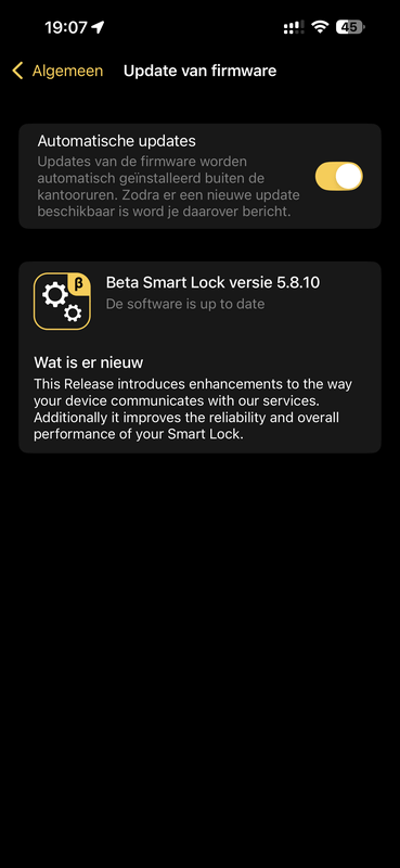

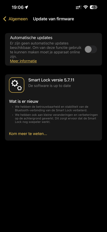

Oke, misschien heeft iemand de gouden tip…
Ik had 1 Nuki Pro op mijn achterdeur die ik met mijn telefoon (Iphone 15 Pro Max) niet met Matter toegevoegd kreeg op mijn smarthome (SmartThings). Via de Iphone 11 van mijn vader wel!
Nu heb ik er 2 gebruikte Nuki Pro’s bij gekocht, teruggezet op fabrieksinstellingen en ik ging er vanuit dat ik hiervoor ook mijn vader zijn telefoon weer even moest gebruiken maar zonder problemen met mijn eigen telefoon toegevoegd!
Oke, misschien iets software matigs gewijzigd waardoor het nu wel lukt? Dus het slot wat ik had ook terug gezet maar fabrieksinstellingen en weer proberen toe te voegen… nope.
De firmware is verschillend, maar 1 nieuwe heeft een iets nieuwere beta FW, de andere nieuwe en mijn oorspronkelijke hebben beide een iets oudere maar wel dezelfde!
WTF???
Net hiervoor de Mattercode ingevoerd, tot dit is normaal:Afbeeldingslocatie: https://tweakers.net/i/Id69Z0jUteBlB1j6-FD3ILLhIsE=/x800/filters:strip_exif()/f/image/8IkygEyTo7RQB6fMcLiEWULT.png?f=fotoalbum_large
Geeft aan dat hij het slot niet kan vinden, maar niets verandert:Afbeeldingslocatie: https://tweakers.net/i/m8C-Y4EPCNyTHK31BkBhJVzShbQ=/x800/filters:strip_exif()/f/image/blZarEHN6z2TcVjrZMyNUyMx.png?f=fotoalbum_large
Na nog even zoeken komt dan uiteindelijk pairing failed:Afbeeldingslocatie: https://tweakers.net/i/Sa3kPPmdJV6SD_4PhDI3xCFU-F8=/x800/filters:strip_exif()/f/image/pGn953gFvQplpubRrDUVZs4J.png?f=fotoalbum_large
Afbeeldingslocatie: https://tweakers.net/i/GmYlRegWlMsOPZXHKua3ILq2vU0=/x800/filters:strip_exif()/f/image/4gSWsbPiYOIoEgKT94njlSjK.png?f=fotoalbum_large
Ik zit 100% op hetzelfde netwerk en mijn hub ondersteunt ook Thread, ik heb er al 2 Nuki’s op toegevoegd!Afbeeldingslocatie: https://tweakers.net/i/eIf8J_AWXQJUMpRmH8NER_0C2BM=/x800/filters:strip_exif()/f/image/vpbmgrCCpik6N2vV2khiuv5C.png?f=fotoalbum_large
Afbeeldingslocatie: https://tweakers.net/i/xkEQrhvPXff91ly4s7rp0LHasSU=/x800/filters:strip_exif()/f/image/B2uCEelRMCc2Bro8SCwW1S8U.png?f=fotoalbum_large
De 5.7.11 zit op mijn oorspronkelijke en op 1 van de 2 nieuwe die ik gewoon kon toevoegen.Afbeeldingslocatie: https://tweakers.net/i/W0tx8EihLGelvjbcJzTPdPI5h2Y=/x800/filters:strip_exif()/f/image/j5eT665LOGIP8KxJBkf2RAtF.png?f=fotoalbum_large
Afbeeldingslocatie: https://tweakers.net/i/sxxec0m2L2SQ99E-ocvcP31FHMg=/x800/filters:strip_exif()/f/image/O4p38uckRwmbZIXK4Mr84nus.png?f=fotoalbum_large
Alvast bedankt!

Nou geen idee waarom, maar vandaag lukt het ineens wel...
Dus de oplossing:
Blijven proberen ondanks foutmeldingen.

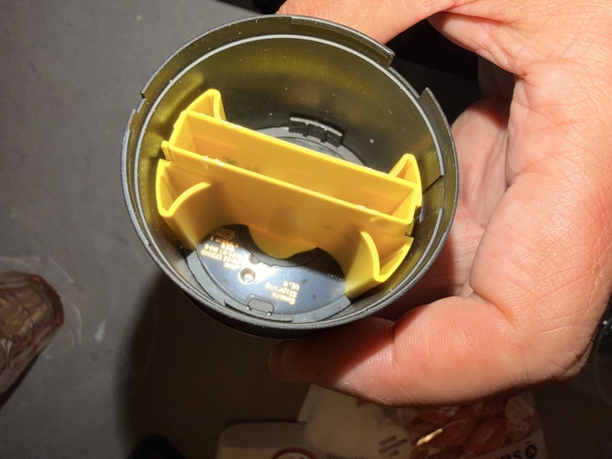

  • Ophidian
  • Laatst online: 20:29

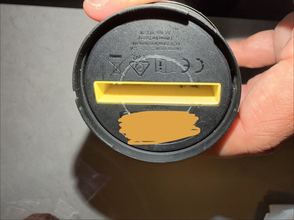

Antiloop schreef op donderdag 19 maart 2026 @ 12:37:
ik kan nergens een teardown vinden vooralsnog, al zal die vast nog wel komen nog
Toevallig is mijn slot eraf gestuiterd, kwam iemand per ongeluk tegenaan. Hierdoor viel de batterij eruit. Die is dus niet los te vervangen, maar gelukkig viel die nog onder garantie en krijgen we een nieuwe.
Dit is de ring die aan de onderkant zit, die klikt er blijkbaar zo op:
Afbeeldingslocatie: https://tweakers.net/i/yvPXK8Ly7ElucgTrra6uVZ19fkA=/fit-in/4920x3264/filters:max_bytes(3145728):no_upscale():strip_icc():strip_exif()/f/image/5G3zV4ugZrl9nPsxeMqw4Mvn.jpg?f=user_large
Batterij en de nuki:
Afbeeldingslocatie: https://tweakers.net/i/9fUrwlRk863Dnc3wKBakDoBHc1M=/fit-in/4920x3264/filters:max_bytes(3145728):no_upscale():strip_icc():strip_exif()/f/image/3YGzJZpcoKJ4Cd7FXPS0ax8y.jpg?f=user_large
Afgebroken klipje waarmee die in de nuki zit:
Afbeeldingslocatie: https://tweakers.net/i/sG8Bfd_wdNnkFRnDFXqHS4dysCo=/fit-in/4920x3264/filters:max_bytes(3145728):no_upscale():strip_icc():strip_exif()/f/image/GId5HJNbme1F58ABlfVvpiDP.jpg?f=user_large
Haakt in het gele aan de zijkant:
Afbeeldingslocatie: https://tweakers.net/i/caw7Q5qogkst-t8ifoTQV7lrXvw=/fit-in/4920x3264/filters:max_bytes(3145728):no_upscale():strip_icc():strip_exif()/f/image/UYuS0L3sMigxdbttkx8CAXCe.jpg?f=user_large
Ik snap oprecht niet waarom die batterij niet te vervangen is, dat gaat vrij gemakkelijk.

Ophidian schreef op donderdag 20 augustus 2026 @ 18:32:
Interessant om 'm eens van binnen te zien. Het is een Pro toch?
Ik heb mij altijd al afgevraagd wat intern nu het verschil is tussen een Pro en een Ultra, en of een Pro misschien met minimale aanpassingen om te bouwen zou zijn naar een Ultra. Mijn cilinders zijn geschikt voor een Ultra, maar ik vond het zonde om extra voor een M&C cilinder te betalen die ik niet zou gebruiken.
@Ophidian zijn beide zijden batterij? Of is alleen de kant met lipjes een batterij?
Als het maar aan één kant batterij is, zou de Ultra dan een andere/plattere batterij hebben? Die aan beide zijdes zit bijvoorbeeld?
  • Raling
  • Laatst online: 17:22

  • Ophidian
@Raling Nee beide kanten zitten batterijen in. Dit is een pro inderdaad.

Ophidian schreef op vrijdag 21 augustus 2026 @ 23:12:
Niet dat ik je niet geloof, maar ik kan het mij niet zo goed voorstellen dat beide kanten accu’s zijn. Dat zou indirect eigenlijk ook betekenen dat de Ultra minder accu capaciteit zou hebben, door de kortere behuizing.
Afbeeldingslocatie: https://tweakers.net/i/qFBRaaUwur1Th2S_hDy8z2sXFuw=/x800/filters:strip_icc():strip_exif()/f/image/RLjU5QaUAYeuVDxBxFNHWb3r.jpg?f=fotoalbum_large
Dit rood omcirkelde deel lijkt mij te dun om draden door te leiden om beide batterijen met elkaar te verbinden. Kan het zijn dat de kant zonder lipjes een gewicht is om de boel in balans te houden?
Mijn aanname is dat de Ultra lagere, maar dan wel dubbele accu’s heeft. Die heeft daar ook ruimte om de accu’s met elkaar te verbinden, doordat de aansluiting op de cilinder kleiner is en minder ruimte inneemt dan de grote sleuf waar de sleutel in past bij de Pro.

@Raling
Afbeeldingslocatie: https://tweakers.net/i/nQl-o3fxKQHGvVi7LCYBFVoGvv8=/fit-in/4000x4000/filters:no_upscale():strip_exif()/f/image/nXC99ufm7iKh7YvpYYzoDMMS.png?f=user_large
Geloof je me nu wel? :+

Raling schreef op zaterdag 22 augustus 2026 @ 15:44:
volgens mij is de Pro juist iets langer doordat er meer mechanische ruimte nodig is voor de 'eigen' sleutel
het lijkt me dan ook aannemelijk dat het verdere electronische binnenwerk identiek is

Antiloop schreef op maandag 24 augustus 2026 @ 09:36:
Maar is de Pro dan juist langer of de Ultra korter? :p
Ik snap dat het verschil in de eigen sleutel zit. Uit de foto’s van @Ophidian concludeer ik dat de accu’s de volledige hoogte vanaf printplaat tot einde behuizing innemen.
De Ultra is korter/lager, dus is er in de hoogte minder ruimte voor de accu’s, al zou er rondom de ‘sleutel’/cilinderuiteinde wel meer ruimte zijn. Zou de Ultra dan een andere vorm accu hebben? Al zou dat vanuit support/manufacturing proces niet heel logisch zijn.
@Ophidian neemt de accu de volledige ruimte in de hoogte/lengte in?

de Ultra is 58mm lang en de Pro 70mm
als ik de fotos kijk op de website lijkt mij het verschil te zitten in de ring, 12mm zou dus best aannemelijk zijn, als iemand het belangrijk vind wil ik best de ring van de Ultra opmeten, ik heb geen Pro

  • Ophidian
@Raling Batterij neemt nagenoeg de hele hoogte in ja:
Afbeeldingslocatie: https://tweakers.net/i/y221cAxlvT1903GoryXIDMcfnLg=/fit-in/4920x3264/filters:max_bytes(3145728):no_upscale():strip_icc():strip_exif()/f/image/RNTdyxqZAHyE3jEZAvrLVGSn.jpg?f=user_large
Afbeeldingslocatie: https://tweakers.net/i/RMXuLXlJ_ffThlze4t2GYSmcNJI=/fit-in/4920x3264/filters:max_bytes(3145728):no_upscale():strip_icc():strip_exif()/f/image/4QaZtkiey2RnHFfZQC9Qjwlh.jpg?f=user_large
Afbeeldingslocatie: https://tweakers.net/i/qLTp83pec2nmOA3pqcdUwj2Gdt0=/fit-in/4920x3264/filters:max_bytes(3145728):no_upscale():strip_icc():strip_exif()/f/image/ZiHES7W8bilFOWseHXNWDP73.jpg?f=user_large
@Antiloop Welke accu capaciteit staat er op ultra? Dan weet je vrij snel of het dezelfde is. De pro is 750mAh.

Ophidian schreef op maandag 24 augustus 2026 @ 20:05:
870mAh, dus zelfs iets meer capaciteit

Antiloop schreef op dinsdag 25 augustus 2026 @ 21:25:
Zit een andere batterij in dus @Raling
Dus de Nuki Pro: Lithium Ion Battery 14,8V 750mAh
en de Nuki Ultra: Lithium Polymer Battery 11,1V 870mAh

Ophidian schreef op dinsdag 25 augustus 2026 @ 22:16:
Was er iets verlijmd bij de jouwe, of is het gewoon in/uit elkaar klikbaar spul ?
Hoe verliep jouw garantie procedure verder en heb je de vervangende al ontvangen ?

@Antiloop Nee het klikt in elkaar. Staan eerdere fotos van mij waarop je kan zien waar de batterij in het geel vastklikt. Daarom snap ik ook niet waarom ze niet nieuwe batterij kunnen sturen.
Heb chat gestart, foto gestuurd en kreeg meteen te horen dat er nieuwe zou komen. Die was er enkele dagen later.

Ophidian schreef op dinsdag 25 augustus 2026 @ 22:45:.
En de oude mag je houden of hebben ze die weer opgehaald ?
Hee dat is interessant: meer capaciteit bij een lager voltage. Dan lijkt het erop dat de Pro vier cellen van 3.7V heeft en de Ultra drie stuks. De Pro heeft dan 2 cellen naast elkaar rechtopstaand, en de Ultra heeft ze dan misschien liggend, of in elk geval meer omsloten rondom het tandwiel wat voor de 12mm hoogte verschil zorgt.
Ergens begint het bij mij dan wel te kriebelen om te kijken of een vaste spanning mod mogelijk is, wat een halvering in de hoogte op zou moeten leveren.

Mijn Nuki Ultra heeft de geest gegeven. Heb hem sinds release, volgens mijn 1,5 jaar geleden? Knop kan niet meer ingedrukt worden, lijkt iets te zijn gebroken in het slot. Hij laadt ook niet meer op. Iemand hetzelfde gehad?

outlandos schreef op maandag 21 september 2026 @ 21:12:
ja hier hetzelfde, heb een nieuwe gekregen (moet deze overigens nog steeds vervangen al een half jaar) dus even contact opnemen met support
het indrukken van de knop werkt soms, maar vaak ook niet dan voel je ook geen fysieke klik
het opladen werkt ook niet goed meer, het ding laad tot 80% zoiets op en stopt dan zonder enige melding (zal met de nieuwe ook wel opgelost zijn)

Antiloop schreef op dinsdag 22 september 2026 @ 12:18:
Ja ik heb al maanden precies wat jij omschrijft. Zal vanavond eens een case openen bij Nuki, hopelijk doen ze niet al te moeilijk.

Antiloop schreef op dinsdag 22 september 2026 @ 13:45:
ik had er een filmpje van gemaakt dat ik probeer de knop in te drukken en dat je niets hoort en niets gebeurd, dat was uiteindelijk genoeg
verder functioneert ie wel zonder problemen bij mij
Oke mooi, want die had ik toevallig ook al gemaakt:
YouTube: Nuki button stuck
