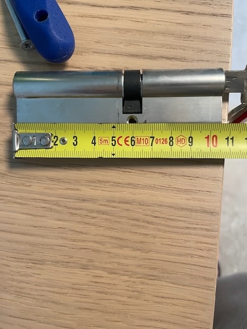

  • Greatsword
Toppe schreef op donderdag 7 juli 2022 @ 09:26:
Tip: Vergelijk de prijs even met een knopcilinder, die hebben altijd een hotelfunctie, zijn vaak wat voordeliger en de Nuki kan je er alsnog op monteren.
Op de Nuki website kan je gratis een verloop bestellen of als je een 3D printer hebt even zelf printen.
bert pit schreef op donderdag 7 juli 2022 @ 22:51:
Dat hangt samen met de dikte van je deur + veiligheidsbeslag. Meet je oude cilinder op als deze goed past. Hij mag dus niet uitsteken aan de buitenkant van de deur. Aan de binnenkant ook niet meer dan enkele millimeters.
Ik heb de mijne bij Leys Polvo gekocht.
Toppe schreef op woensdag 13 juli 2022 @ 20:59:
Hier Winkhaus, werkt prima. Als je slim bent neem je een cilinder met een knop aan de Nuki zijde. Verloop kan je gratis bij Nuki bestellen.
Voordeel: zit geen sleutel meer in, kan dus ook niet gejat worden.
En de prijs, vaak betaal je voor een hotel/paniek functie meer terwijl het bij een knop cilinder standaard is.
Toppe schreef op dinsdag 12 juli 2022 @ 08:52:
Ik heb een kruk bediende driepunts sluiting. Als ik de kruk niet eerst omhoog doe is het onmogelijk de deur op slot te draaien.
Echter als ik Nuki vergrendel zonder de kruk omhoog te doen dan zegt hij ‘Vergrendeld’ terwijl dat niet zo is.
Vind dat een vage actie aangezien je zou verwachten dat er wel iets van een mechanisme ingebouwd zit?
Ik heb hier een behoorlijk lange cilinder waardoor de prijs al snel rond de 120,- ging.
De Universele Cilinder van Nuki is van het merk M&C als je naar het logo op hun website kijkt, dus voor de zekerheid maar 1 van hun gehaald, heb het hopelijk van het weekend allemaal binnen.
Hier zelf in de nieuwbouwwoning ook zo'n driepunts sluiting met kruk. Dus even voor mijn beeldvorming als ik naar buiten ga moet ik de deurklink omhoog doen zodat de Nuki ook daadwerkelijk de deur op slot kan draaien. Maar hoe zit het dan als je weer thuiskomt? Staat de deur dan wel voor je open of moet je dan alsnog de klink naar beneden doen voordat je naar binnen kan?
Krijg nu een beetje het idee dat de Nuki vooral handig is als ik de deur dicht alleen dicht doe, maar niet op slot.

Greatsword schreef op donderdag 14 juli 2022 @ 11:27:
Als je naar binnen wilt moet je sowieso de klink naar beneden doen. Als je dat niet wil kan je vrij eenvoudig een andere driepuntssluiting monteren die sleutel bediend is ipv kruk bediend.
Ik gebruik Nuki op de garage deur en bij mij heeft hij één taak: bedienen van het nachtschoot. Ik wil dus niet dat Nuki mijn dagschoot gaat bedienen.

Voor Nemef moet je deze adapter gebruiken. Hij blijft draaien omdat hij niet vergrendeld is. Zodra je de knop loshaalt zit er als het is een pennetje in met een veertje.
Dat pennetje moet je indrukken en dan die adapter overheen schuiven, hij vergrendeld dan in dat gaatje wat hieronder zichtbaar is.
Bij mij deed hij dat niet helemaal lekker (WinkHaus) dus even los gehaald en het gaatje wat groter gemaakt. Ik heb gewoon een spijkertje genomen, ingekort en doorheen gedrukt.
Afbeeldingslocatie: https://tweakers.net/i/DkuYSyJz9wUtUtpWkKUMWoOfOjY=/800x/filters:strip_icc():strip_exif()/f/image/mIF3GHxST4d92Kr2M1DVGILI.jpg?f=fotoalbum_large

Omdat beeld meer zegt dan woorden:
Nuki zegt nu: Deur is vergrendeld ipv foutmelding.
