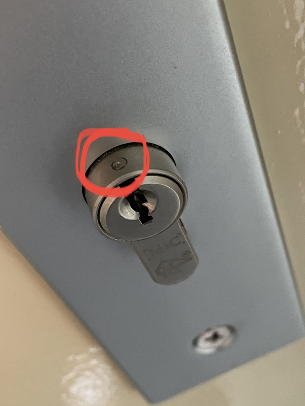

Ik wilde zojuist mijn Nuki 2.0 installeren, echter kwam ik tot een aparte ontdekking. Bij het installeren van het A-frame hoorde ik een 'klik' bij het aandraaien van de bovenste schroef. Gaf het geen aandacht totdat ik merkte dat het kalibreren niet ging (deur was open). Toen ik de Nuki weer had verwijderd kon ik zelf ook niet aan de sleutel draaien, zeer merkwaardig. Bij het losmaken van het A-frame kon ik de sleutel wel weer draaien, het gaat nu wel stroever dan voorheen.
Bij nadere inspectie van de cilinder blijkt de bovenste schroef een soort 'knop' ingedrukt te hebben. Nogmaals installeren van het A frame gaf hetzelfde resultaat.
Herkend iemand dit? Weet iemand wat die 'knop' doet? Extra beveiliging van het slot?
Ik ga de Nuki terugsturen naar de webshop, zonder de bovenste schroef blijft die niet zitten en wil mijn cilinder niet verder kapot maken.

joeri1 schreef op vrijdag 30 juli 2021 @ 15:05:
Geen idee wat dat is, maar ik zie dat je een M&C cylinder hebt. veiligheids-sloten.nl verkoopt m&c EN nuki, en ze zijn heel hulpvaardig. Ik zou ze even bellen of een mailtje sturen en kijken wat de oplossing is.
Misschien dat @GillBates ook kan helpen. Hij is een dealer van M&C sloten.
Is plakken trouwens geen optie?

Ik heb de klantenservice van www.mc-sloten.nl benaderd en die hebben op hun beurt contact gehad met M&C. Die wisten te vertellen dat ik mijn cilinder beschadigd heb, ik had eerste de onderste schroeven moeten aandraaien *zucht*. Na mijn wetende heb ik dat ook gedaan, helaas ben ik dan toch weer te lomp geweest. Voorlopig ben ik genezen van de Nuki, maar laat dit een les zijn voor andere. Bedankt voor de snelle reacties.
Je hebt ook een montageplaat met dubbelzijdig tape. Dat zal het probleem moeten oplossen.

joeri1 schreef op vrijdag 30 juli 2021 @ 16:00:
Dan doe je toch gewoon de B-plaat met dubbelzijdig tape, zo heb ik heb ook rustig anderhalf jaar gebruikt.. niks mis mee, zit net zo goed vast. Als hij eenmaal zit zie je er niks meer van.

JCreations schreef op vrijdag 30 juli 2021 @ 23:24:
thaan schreef op vrijdag 30 juli 2021 @ 23:31:
Past niet, mijn cilinder steekt veel te ver uit.
  • fsfikke
fsfikke
joeri1 schreef op zaterdag 31 juli 2021 @ 00:00:
Dan plak je dubbelzijdige tape op die andere plaat.
  • thaan
  • Laatst online: 10:37
Dan gebruik je nog een laag dubbelzijdig tape om een paar mm offset te creëren en de Nuki ook wat naar achter te plaatsen, zodra je hem eenmaal in gebruik hebt, wordt je heel blij dat je hem niet hebt teruggestuurd & de moeite hebt genomen.

Bedankt voor de tip, ik laat het hier voorlopig toch even bij.
Als je nog steeds interesse hebt in een smartlock dan kan ik zeker de Tedee aanraden, wat een top ding!
★ www.doorax.nl ★
  • GillBates
  • Laatst online: 20-08 14:43
Aan de bovenkant van deze cilinders zitten messing 'proppen' die de boorgaten hebben opgevuld. Dat is een nadeel van de Nuki vast zetten met schroeven op M&C cilinders.
★ www.doorax.nl ★

Ik heb gisteren een nuki aangeschaft. Had getest of het slot met 2 sleutels werkte en dat leek goed te gaan.
Installeren was een makkie, slot werkte meteen perfect. Maar nu test ik de sleutel van buiten en wil deze niet draaien. Na wat testen kom ik erachter dat de buitensleutel wel werkt met een sleutel aan de binnenkant, maar dat hij de binnensleutel iets naar binnen moet kunnen duwen om te kunnen draaien. Er zit dus altijd maar 1 sleutel ver genoeg in het slot om te werken.
Zou dit op te lossen zijn zonder de cilinder te vervangen? Of is dit slot toch geen paniekslot?

marcovandam schreef op woensdag 29 december 2021 @ 12:24:
Dat is dan geen paniekslot. Als je de cilinder toch gaat vervangen: let erop dat de cilinder aan de buitenkant niet uitsteekt. Er zijn verschillende maten leverbaar, even opmeten welke je nodig hebt.
Een cilinder die er uit steekt is inbraakgevoelig.
Aiaiai... zeker met AI gedaan

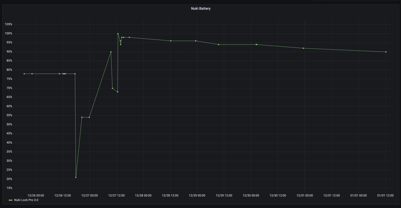

Ik heb een Nuki Pro 3.0 gekoppeld aan een Fob2.0, Google Home, Apple Homekit, Home Assistant (sterk verbeterde package! https://github.com/kvj/hass_nuki_ng), de iPhone app, de Android app, de Apple WatchOS app en het Nuki Web portal
Mijn ervaring is dat als je met de instellingen van de Nuki zelf gaat rommelen via de App of het Web portal de Nuki heel erg onverwachts gedrag kan vertonen. Zelfs de batterij sprint van hoog naar laag, een factory reset en dan gelijk de gewenste instellingen kiezen helpt dan.
Moet wel zeggen, daar klagen er meer over, dat de batterij van de Pro 3.0 erg tegenvalt.
Afbeeldingslocatie: https://tweakers.net/i/o6jmteDyLFKxkufhhqHh7tnHDuE=/800x/filters:strip_exif()/f/image/ac2m75h3uT2n51Obxb6CwM9f.png?f=fotoalbum_large
Een Bridge zou helpen daarin, ook omdat je met de Pro 3.0 geen lokale toegang tot je apparaat hebt behalve via Bluetooth, dat is wel echt een tegenvaller. Omdat mijn voordeur echt opent (niet unlocked) ben ik een beetje huiverig voor geofencing, ik kan hem immers niet meer sluiten op afstand.
Heb daarom een Home Assistant automation gemaakt die ik kan aanroepen vanuit de wijzerplaat van de Apple Watch om de voordeur te openen. Uiteraard controleert die wel of ik als persoon in de homezone ben, zoniet dan vraagt de Apple Watch nog om een confirmatie of ik zeker weet dat ik de voordeur wil openen. Zie hieronder. Die confirmatie is ook omdat ik een hele lijst aan automations vanuit mijn Apple Watch kan aanroepen (o.a. Tesla, lampen thuis, etc.) en je uiteraard altijd per ongeluk op zo een klein schermpje de verkeerde kan aantikken.
En ja, als ik mijn voordeur per ongeluk open, dan staat die ook daadwerkelijk open en is er niets meer aan te doen op afstand....
