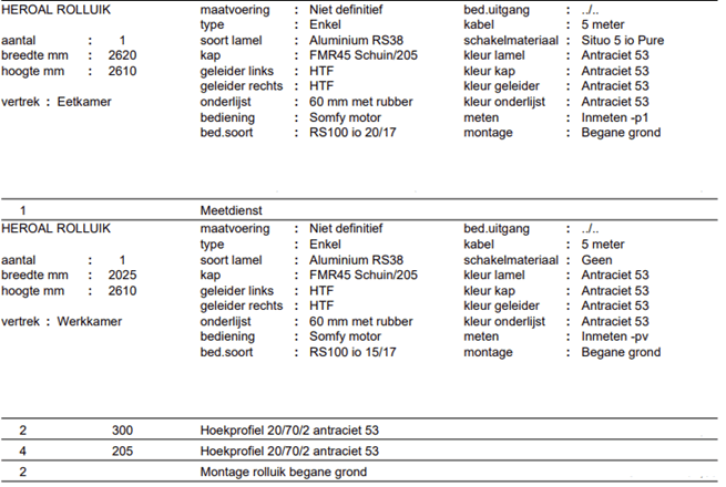

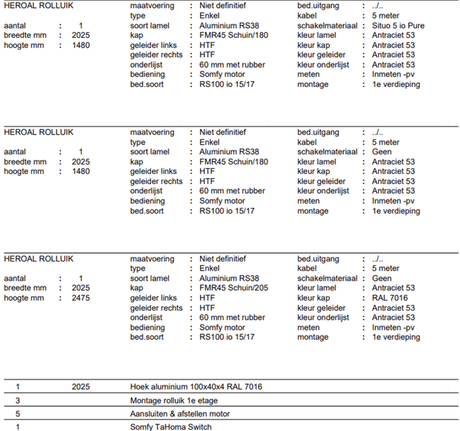

Ik ben me aan het oriënteren op rolluiken voor zonwering in de slaapkamers, vermindering van geluidsoverlast van (achter)buren en om de kamers te kunnen verduisteren. We willen in ieder geval elektrische bediening, een ventilatiestand en idealiter ook werking op zonne-energie zodat we binnen geen elektra over de muren hoeven te verleggen.
Ik heb 2 lokale bedrijven + een webshop prijsopgaven laten maken voor 3 ramen met de (binnenzijde kozijn) afmetingen: 100x145, 170x145 en 170x145.
Offerte bedrijf A - Verano RV40 rolluiken voor:
Daarnaast twijfel ik nog over het stukje domotica en zou graag horen hoe mensen dit thuis met hun rolluiken in de praktijk gebruiken. In het geval van brand zou een schakeling met het brandalarm wel een mooi iets zijn, maar dan moet ik ook dat systeem weer helemaal vervangen.
- €1635 met Somfy LT50 motor + wandschakelaar
- €2343 met Somfy Altus IO motor + Situo 5 afstandsbediening + Tahoma Switch
- €2523 met Brel Solar motor + afstandsbediening + Brel Home Hub
- €3131 met Somfy RS100 motor + afstandsbediening
- €3731 met Somfy RS100 motor + afstandsbediening + Somfy Solar pakket
- €2980 met Brel Solar motor + afstandsbediening + Brel Home Hub

Ik zit nu in een afrondende fase voor een rolluiken offerte. Betreft Alulux CD942. Prijs is allemaal prima ik zit alleen nog met de montage manier.
Wij hebben kunststof kozijnen (Gealan S9000 met triple glas) De rolluiken zullen op het kunststof kozijn worden gemonteerd. Zij geven aan dit al jaren te doen. Overige zonwering boeren zeiden dit ook overigens. En dat het geen problemen oplevert en ervaringen positief zijn.
Hoeverre is dit reëel? Ik lees heel veel dat het afgeraden wordt om in kunststof kozijnen te boren. Boer geeft aan parkertjes te gebruiken. Enkel de geleiders komen op het kozijn (vrij standard)
Heeft iemand hier ervaringen in of dit 'gewoon' kan?

Ik heb voor een aantal producten een offerte van een bedrijf ontvangen. Wat vinden jullie van de prijzen? Volgens de verkoper heeft Heroal ivm het midden-oosten veel leveringsproblemen en zijn de prijsstijgingen bijna dagprijzen geworden.
Rolluiken - Heroal RS38 = €7.310,73
:strip_exif()/f/image/KKsODw44WrIznhuyuZHwXt6E.png?f=user_large)
:strip_exif()/f/image/ghkZHQ3wgELXVo9rvVlS2NZT.png?f=user_large)
Heroal VS Z - Zipscreen = €4.380,00
:strip_exif()/f/image/dK4cns6EgVDvAh9w9Z0aPYi4.png?f=user_large)
:strip_exif()/f/image/hW14qmuQtHmed6wIdwvbXBdQ.png?f=user_large)

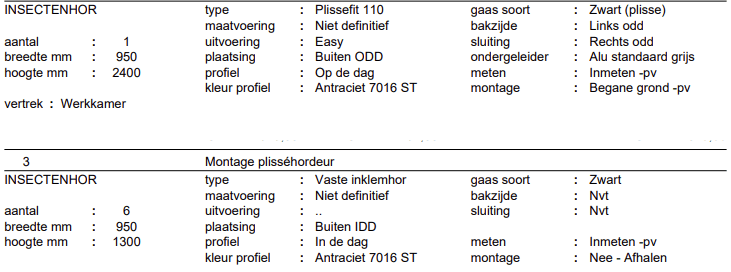

Insectenhorren - Huismerk (denk ik) = €3.993,00

Lijkt mij vrij duur. Ik heb toevallig recentelijk zelf bij een nieuwbouwwoning het volgende geplaatst:Eskiya schreef op vrijdag 12 juni 2026 @ 01:21:
