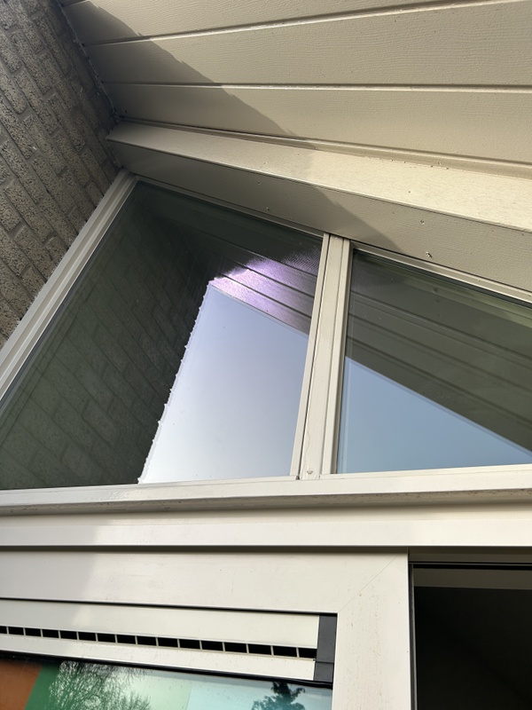

Vanochtend rolluiken geinstalleerd.
Alulux 942 met Somfy RS100 motoren. Blij met het resultaat :)
Valt me wel op dat bij één van de twee rolluiken de bovenste 5 of 6 lamellen dicht blijven zitten.
Installateur zei dat het zo was aangeleverd door fabrikant.
Hoort het zo? En wat zou hier de reden voor zijn? Vooral opvallend omdat het bij het andere rolluik (even hoog) niet van toepassing is.

SquareOne schreef op maandag 21 november 2022 @ 13:58:
[YouTube: Rolluiken]
Even kijken of ze tegen elkaar nog aan zitten of ook een opening ertussen, in dat geval zitten er een paar lammellen zonder die gaatjes in. volgens mij zijn de eerste rijen bovenaan zonder gaatjes omdat die nog in de bak vallen en je niet ziet. of ze hebben te weinig lamellen gebruikt of teveel dichte.
Afbeeldingslocatie: https://tweakers.net/i/fYXTesR6hwQqCLpuDnwhSvIIZno=/x800/filters:strip_icc():strip_exif()/f/image/IhfjbBhLfMFV21t6JAaDGKGg.jpg?f=fotoalbum_large
Afbeeldingslocatie: https://tweakers.net/i/dC-Dx43v2hU2dsGWpVCdI62MqgI=/x800/filters:strip_icc():strip_exif()/f/image/FOwW6DQnE1c4Sn9hZzFuZ3Io.jpg?f=fotoalbum_large
hier de foto's van hoe het eruit ziet met en zonder ventilatie
[ Voor 31% gewijzigd door Toerq op 27-11-2022 23:09 ]

Toerq schreef op zondag 27 november 2022 @ 22:56:
Thanks ga ik straks even checken.
Het is niet echt een first world problem. Maar naast dit rolluik hangt er nog 1 bij een ander raam - precies even hoog. Als ik ze tegelijk dicht doe lopen ze heel mooi synchroon qua looks, tot de bovenste 4 of 5 lamellen; bij het ene rolluik zijn er gaatje zichtbaar. Bij het andere rolluik zit het dicht.
Vooral m’n OCD heeft er moeite mee :P

Bovenin het rolluik zitten vaak 7 of 20% van het pantserhoogte, lamellen zonder deze lichtsleufgaten.
De laatste rolluiklamellen vallen dicht door het gewicht van de lamellen erboven. Als jouw rolluiken een jaar of 15 / 20 oud zijn, normale vervuiling hebben, dan zullen deze niet heel mooi/gemakkelijk dichtvallen en zul je het probleem hebben dat er storend licht door blijft komen. Dit was vroeger bij handmatig bediende rolluiken.
Jij hebt Somfy RS100 motoren en deze drukken het pantser omlaag bij een juiste installatie, hierbij is het eigenlijk niet nodig om gesloten lamellen bovenin toe te passen.

Aangezien er geen inbouwdozen aanwezig zijn in de buurt, wil ik de (meerdere) rolluiken via een lasdoos met elkaar verbinden en zo 1 leiding (op de muur) trekken naar een verder gelegen inbouwdoos. Dit lijkt me het mooist als het net onder het plafond is. Dus dan zou ik achter de bak van het rolluik schuin naar binnen kunnen boren toch?
Bijgevoegd is een wazige streetview screenshot, misschien geeft dat wat meer duidelijkheid. Ik wil beide ramen en de deur van rolluiken voorzien.
Afbeeldingslocatie: https://tweakers.net/i/03CnRSr-oleQiLrxUrXk6wUvt1I=/fit-in/4000x4000/filters:no_upscale():strip_exif()/f/image/Dlj4Ynn1HRpLP5Nnwa70Cv0r.png?f=user_large
  • Wisey
  • Laatst online: 20:18
Tym schreef op woensdag 4 juni 2025 @ 16:03:
Bedankt voor de snelle reactie!

Iemand ervaringen en tips voor rolluiken of buitenjaloezien bij een schuin raam. Betreft een schuifpui in de slaapkamer met balkon met daarboven een schuin raam. Betreft een breedte van 2m en links kortste kant 2,3m hoog en hoogste kant 3,8m.
Afbeeldingslocatie: https://tweakers.net/i/id0mjIGRi3jmoCj56P6TmhGh4r8=/x800/filters:strip_icc():strip_exif()/f/image/VyBNpBBCEzM7QoIX2UgIuv12.jpg?f=fotoalbum_large

Mijn excuses als dit niet het topic is voor screens, maar ik kon geen algemeen screen-topic vinden.
Deze offerte van een lokale boer:
AantalPrijs Per EenheidTotaal
Roma 6000x2400mm314504350
Roma 1000x1500mm112501250
Roma 2000x2400mm118501850
Montage52001000
Solar uitvoering meerprijs33501050
9500
Uitgerust met Somfy motoren, prijs voor remotes/TaHoma heb ik voor het gemak weggelaten. 2 van de 5 schermen zullen bedraad gevoed worden, de rest solar.
Ik vond dit redelijk aan de prijs, maar begreep dat Roma dan ook een goed merk is. Kwaliteit is wel het streven, maar het hoeft ook niet excessief, wat vinden jullie van deze offerte?
