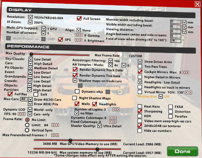

Sinds gisteren een Rift S in huis. Nu heb ik al aardig wat topics gelezen over de 'optimale' settings in iRacing maar het lijkt allemaal weinig invloed te hebben. In Spa bijvoorbeeld heb ik een lage framerate (40-50 FPS) zodra ik in de buurt van de pit exit ben. Maakt niet uit of ik alleen ben of in een race met anderen.
Al veel instelling geprobeerd, maar zelfs met lage settings dropped de framerate. Verder loopt het grotendeels super, ook met Super Sampling op 1.3.
Het is niet super vervelend omdat het maar telkens kleine stukjes zijn, maar het valt wel behoorlijk op. (Ryzen 3600, Radeon 5700XT)
Iemand de gouden tip?

Hi @Jay-v sowieso even de oculus Debug tool aanzetten en zeker deze even door lopen: https://members.iracing.com/jforum/posts/list/3657185.page
Dat is een MUST!
Ook even het volgende doen voor dat je daar aan begint, je app.ini en render.ini in een andere folder zetten je graphics opnieuw runnen ( website iRacing etc... weet je wel te vinden denk ik )
In geen enkel geval! De LOD aan passen! Of de sliders van je memory of cpu!
Althans dat is wat sinds kort het allemaal voor mij weer prima maakte, plus dus de andere dingen in het topic van hier boven, pit object, grandstands, etc heb ik altijd uitstaan voegen geen fluit toe en kijk ik toch niet naar :)
Verder heb ik voor grote circuit pas ik dit altijd even aan in render FarTerrain=1 - try this on 0 if extra performance is needed, I prefer it on for visuals

Hier even wat basis dingen nadat je die graphics rerun hebt gedaan etc..
nVidia control panel
Image Sharpening: Off
Anisotropic Filtering: Application-controlled
Antialiasing - FXAA: Off
Antialiasing - Gamma correction: Off
Antialiasing - Mode: Application-controlled
Antialiasing - Transparency: On
Low Latency Mode: Off (pretty sure this doesn't apply to VR as there's a VR specific option further down. Either way, if it does anything, frames should be more consistent when things get towards your performance limit with this Off)
MFAA: Off
Power management mode: Prefer maximum performance
Shader Cache: On
Texture filtering - Anisotropic sample optimisation: Off
Texture filtering - Negative LOD bias: Allow
Texture filtering - Quality: High Quality (decent increase in texture sharpness in VR for low cost)
Texture filtering - Trilinear optimisation: On
Threaded optimisation: Off (this one comes straight from the devs, apparently iRacing works best with this off for whatever reason)
Triple buffering: Off
Vertical sync: Off
Virtual Reality pre-rendered frames: 2 (I've seen higher recommended for frame consistency, but 2 works for me and I cannot notice any increase in latency)

Even een paar opmerkingen in het algemeen: Met VR balanceer je constant op de grens van wat je pc kwa performance aan kan. Soms kan letterlijk 1fps het verschil maken tussen een soepel lopend beeld of een haperend beeld.
Dus dat wat voor een ander goed werkt hoeft niet per se ook bij jou te werken. Het 1 op 1 overnemen van instellingen is een begin, maar je zal altijd zelf moeten tweaken.
Mijn persoonlijke ervaring is dat eye-candy in VR ondergeschikt is aan de totale ervaring.De relatief lage resolutie werkt daar natuurlijk ook aan mee.
Verder is een sterke cpu minstens zo belangrijk als een goed gpu.
Dingen die in 2D veel performance vragen doen dat in VR ook. Dus vaak kom je al een heel eind wanneer je je gezonde verstand gebruikt.
Veel succes en plezier met racen in VR!! :)

iRacing is HEEL sterk CPU afhankelijk (hoe hoger de kloksnelheid hoe beter) en nVidia presteert in VR ook beter dan AMD. Je hebt dus precies de verkeerde hardware @Jay-v :)
Dat wil niet zeggen dat het niet werkt of wat dan ook, je zult echter wel meer moeten tweaken en lagere instellingen moeten draaien dan iemand met Intel/nVidia.

Komt goed, ik wou nu de 30xx serie van NVIDIA er bijna is geen geld stuk slaan op een 2070s. Wanneer de nieuwe kaarten er zijn upgrade ik wel naar het groene kamp.
Na het lezen van het hieronder genoemde topic zie ik al dat ik een aantal verkeerde instellingen gekozen heb. Zal er vanavond eens mee knutselen :).
EDIT: Thanks @Blerf, na het volgen van de guide strak 80 FPS :)

Ik loop ook tegen problemen met de framerate aan. ik heb precies dat gedaan wat eerder al werd vernoemd in een eerdere post (externe link), en de framerate is wel iets omhoog gegaan, maar nog steeds drop ik op zijn tijd naar de 40 fps. Gevoelsmatig zou mijn hardware afdoende moeten zijn maar ik begin nu toch te twijfelen. Wat ik heb:
1ProcessorsIntel Core i7-6700 Boxed€ 373,54€ 373,54
1MoederbordenGigabyte AORUS GA-Z270X-GAMING 5€ 0,-€ 0,-
1VideokaartenGigabyte GeForce RTX 2080 Super Gaming OC 8G (rev. 2.0)€ 771,-€ 771,-
1Geheugen internG.Skill Aegis F4-3000C16D-16GISB€ 56,90€ 56,90
1Solid state drivesCrucial MX500 2,5" 250GB€ 41,45€ 41,45
1VR-brillenSamsung HMD Odyssey+€ 0,-€ 0,-
Bekijk collectie
Importeer producten
Totaal€ 1.242,89
Mijn processor hangt steeds rond de 63 procent tijdens het racen in VR ong. 45 procent daarvan gaat naar Iracing. mijn GPU gebruikt 40% waarvan 35% iracing en mijn geheugen hangt op 75% waarvan 4GB naar iracing. Die laatste vind ik wat vreemd overigens want als ik kijk naar taskmanager dan snap ik niet hoe die aan 75% van de 16GB komt want volgens mij moet ik daar nog flink onder zitten. Maargoed dat is misschien ook een wat simpele conclusie want het zal niet letterlijk 16 GB zijn en ik zie waarschijnlijk niet alles.
Hoe dan ook. Ik kom dus met deze hardware en de toegepaste settings uit de eerder geplaatste link uit op een resultaat van tussen de 40 en de 80 fps. Heel soms richting 90, maar voornamelijk rond de 45 tot 60.
Is mijn CPU misschien dan todh een bottleneck? Het is natuurlijk niet de nieuwste meer...

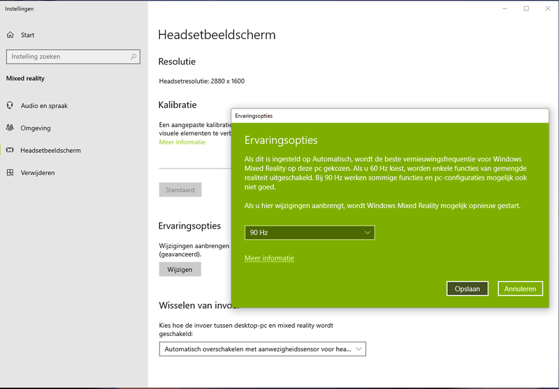

Weet je zeker dat je alle instellingen goed hebt staan? Heb ook een Odyssey+ icm een Ryzen5 3600 en een 1080ti maar krijg meestal zonder problemen 90fps. 45 of 60 fps klinkt als motion reprojection of motion smoothing. Ook kun je de headset instellen op 60hz of 90 hz bij de windows settings. Zie onderstaande afbeeldingen

Hier kun je 60 of 90hz kiezen voor je headset
Afbeeldingslocatie: https://tweakers.net/i/KcS4pSwjuvD9-9JJQg8jwzMcjgs=/800x/filters:strip_exif()/f/image/ICE9yY3a0AY1cqWGuLOm7LBF.png?f=fotoalbum_large

Settings in iRacing ter referentie. Rij nu op Imola dus heb Event, Grandstand en crowds op off gezet, deze staan normaal gesproken wel aan.
Afbeeldingslocatie: https://tweakers.net/i/WT7bDJ4i1JzyIT1h5_CD6Ox9qIc=/full-fit-in/4000x4000/filters:no_upscale():fill(white):strip_exif()/f/image/8BGP69b8KgOZLeFL3RDW80tG.png?f=user_large

Hallo @Giaccotto,
Ten eerste heb je een non k processor wat dus betekent dat je niet kan overclocken wat bij iracing in VR toch wel een must is voor de beste prestaties. Dus daar zit al iets.
Verder heb je Sky clouds op High detail staan dat is een frame vreter zet hem maar op low of medium. Ik heb hem op low staan. Je AA en AF staan te hoog. Shader Quality staat ook te hoog en ik zou hdr aan zetten.
Wat betreft steam VR misschien is 100 wel genoeg. even uit proberen.
Verder heb je volgens mij mijn vorige tip om de guide op het Iracing forum te volgen niet echt gebruikt. Daar staat precies in wat alles doet en wat de frame vreters zijn en wat niet zoveel uit maakt. Zo kun je alles naar je eigen systeem fine tunen. (en dat moet je nu eenmaal doen bij VR, hopelijk maar een keer)
Dat je FPS fluctueert is volgens mij een indicatie dat het aan je instellingen ligt. Mocht je nu niet boven de 60 fps uitkomen probeer dan in de bios de fast boot uit te zetten. Dit heeft bij mij de hard lock van 60 fps opgelost. Vraag me niet waarom.
Succes ermee
Denk dat je naar mijn settings zit te kijken ;). Dank voor de tips maar loopt voor mij soepel zo.

Ik Heb het aangepast maar helaas blijf ik rond een framerate tussen de 40 en de 80 hangen. Het lijkt wel iets stabieler te zijn nu, en het gekke is dat een framerate van 40 soms aanvoelt als 1 van 90 maar ik ga er van uit dat de fps teller binnen iracing kloppend is. Als ik een rondje Imola rijdt dan lijkt de gemiddelde framerate ong. 50
Ter referentie heb ik nog even mijn settings die ik gebruik hieronder geplaatst. Enige verschil met het advies is dat ik max. 3 mirrors aan heb maar daarintegen de virtuele uit.
Afbeeldingslocatie: https://tweakers.net/i/KE0KZ0PjCnEqcMgyeHgyVKv3Ox0=/800x/filters:strip_exif()/f/image/DbHHM4pLckPXcVTd7WnGof8f.png?f=fotoalbum_large
Lijkt me zeer veel winst te halen als ik je ss zo zie.

En als je de slider van het videogeheugen omhoog zet? Word het daar beter van? En hoeveel andere auto's zie je op de baan? Bij een start zit ik ook wat lager maar dit schiet daarna snel omhoog. En anders de AF / AA naar beneden zetten en stapje voor stapje opbouwen.

@Giaccotto Zet shader quality op hoog ipv ultra. Maar gebruik deze nu eens
nog beter deze:
https://members.iracing.com/jforum/posts/list/3576791.page
Deze kan ook handig zijn als je met WMR werkt:
https://members.iracing.com/jforum/posts/list/3614704.page
En ga dan omhoog met de waarden.
Je zult ze veel lager moeten zetten dan bij een 3600 amd. Je clockspeed is maar 3.4 ghz en je kunt niet overclocken en dat ga je merken bij iracing, zeker in vr. Zelfs met mijn 4.9ghz moet ik nog van alles om laag zetten.
Ook is imola een "zwaar circuit". Als het echt niet lukt kun je het aantal auto's omlaag zetten. Niet te prefereren maar je moet wat.
[ Voor 119% gewijzigd door dozo71 op 10-07-2020 18:24 ]

Dank voor de tips. ik heb de shader naar hoog gezet en ook naar middel. Zelfde voor AF en AA. Vreemde is het doet niets met de framerate. Of moet ik Iracing hiervoor opnieuw opstarten?

Bij sommige aanpassingen moet je de sessie opnieuw opstarten ja. Welke dat zijn weet ik echter niet precies dus start het mastel altijd opnieuw op.

Thanks! Zit te kijken naar die laatste link, maar ze hebben het daar over supersampling setting bij openvr. Die heb ik er zelf niet in staan. Er staat
"You will achieve best performance by using supersampling only on SteamVR. So, in the RendererDX11.ini file, modify the "OpenVR" ppd to 100."
Ik heb die hele optie niet. Mijn opties zijn:
[OpenVR]
OpenVREnabled=1 ; Enable OpenVR Support
TwoStageAA=1 ; Repeat AA after the UI draws (note: consumes more vid mem)
AlignmentFix=2 ; 0=off, 1=simple (SPS), 2=simple (always), 3=advanced (SPS)
MirrorViewVerticalShiftPct=0 ; -30 to +30 percent - shifts the mirror image up/down (if clipped)
PredictionMode=1 ; 0=off, 1=dynamic, 2=fixed
FullyWaitForSync=0 ; Improves timing/lag below refresh rate, but costs a little all of the time
AutoSelect=0 ; Use OpenVR without prompting (note: Oculus has priority if enabled)
AutoCenter=0 ; Re-center the HMD pose when health/safety warning disappears
De Supersampling binnen SteamVR heb ik op 130 gezet. Ga nu wederom testen :-)

  • Jay-v
Jay-v
Uhhhh......
Ik denk erover mijn Rift S te verkopen en een Reverb G2 te halen. Echter heb ik geen idee of mijn PC dat gaat trekken.
Nu dacht ik dit te testen door Super Sampling op 1.6 te zetten, dat zou ongeveer evenveel pixels moeten opleveren?
Zijn jullie het daar mee eens of is dit te kort door de bocht? 80 vs 90 hz laten we even buiten beschouwing voor het gemak ;-)

Hathie schreef op woensdag 29 juli 2020 @ 07:35:
AC is sowieso een ramp in VR. Ik heb zelf een rift S en een rtx 2080 en de performance is brak. Met een G2 en een mindere kaart denk ik dat het zeker niet te doen is.
De eerste toch niet, Assetto Corsa Competizione zou heel slecht presteren maar mijn RTX2070 kan de eerste AC prima draaien in VR. :)
Jay-v schreef op dinsdag 28 juli 2020 @ 21:14:
Super Sampling is, volgens mij, niet hetzelfde als de render-resolutie. En die kan je als het goed is ook geforceerd verhogen inderdaad. Dat doe ik met Elite Dangerous om de tekst scherper te krijgen. De in-game details verlagen om een werkbare framerate over te houden.:)
