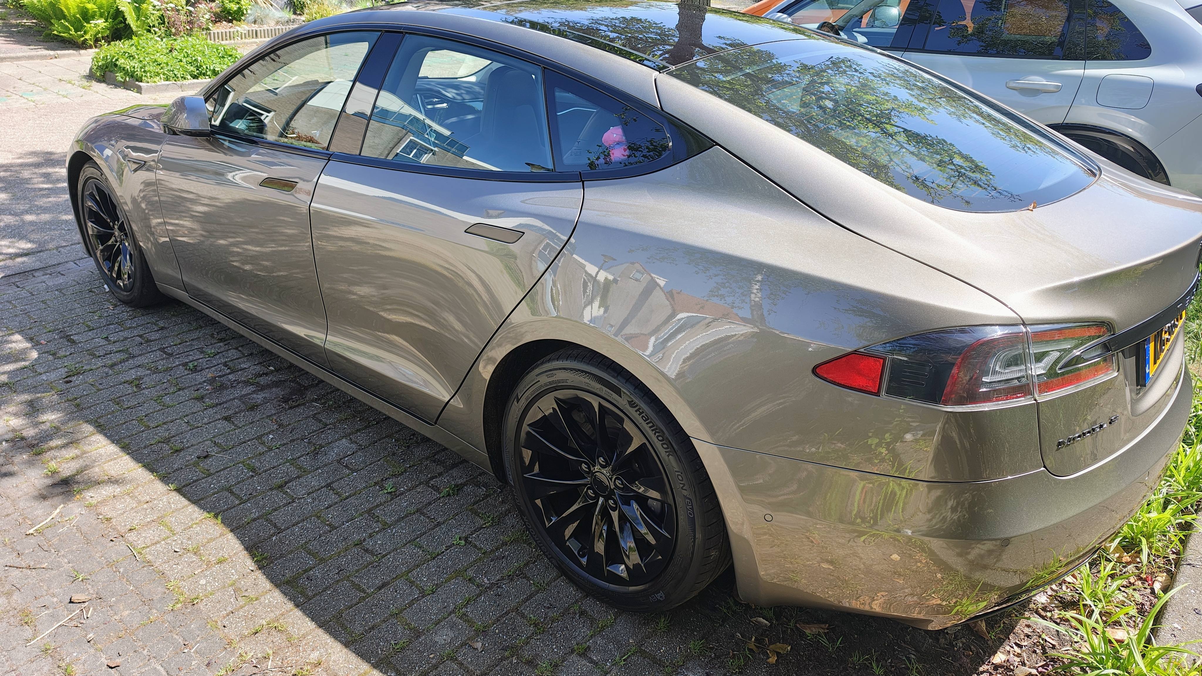

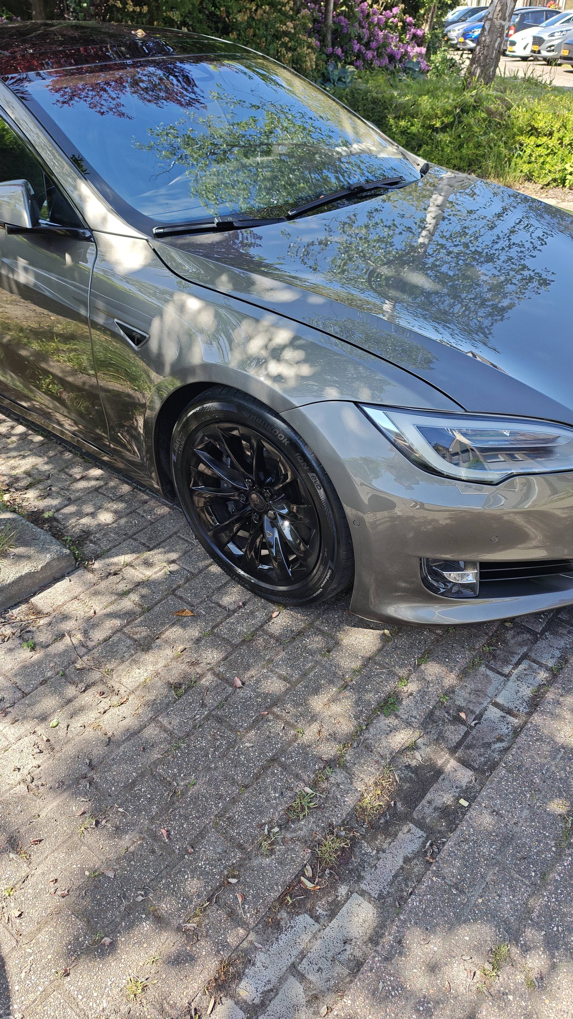

Gisteren nog even aan het poetsen gegaan! O-)
Afbeeldingslocatie: https://tweakers.net/i/q3oEoBna-ENwwTBxxLQQifOpGjs=/fit-in/4920x3264/filters:max_bytes(3145728):no_upscale():strip_icc():strip_exif()/f/image/9Ih0gJAjLWO0L59nrjTjZIPe.jpg?f=user_large
Afbeeldingslocatie: https://tweakers.net/i/niyCCgBypmkXSr66slkRcj-idEs=/fit-in/4920x3264/filters:max_bytes(3145728):no_upscale():strip_icc():strip_exif()/f/image/vkn9gzeB0NuHUmDKQ6vsCsNS.jpg?f=user_large
Afbeeldingslocatie: https://tweakers.net/i/_YrKF8GM8nUgWuoA6_3kn5sR4cs=/fit-in/4920x3264/filters:max_bytes(3145728):no_upscale():strip_icc():strip_exif()/f/image/pleZ5fw5QG88XWNgOnkoXqXQ.jpg?f=user_large
