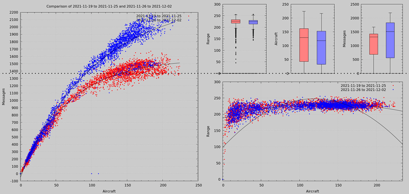

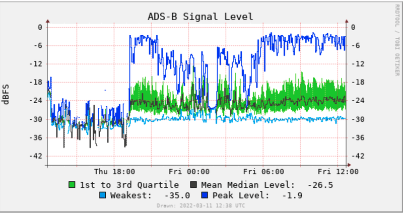

  • stormfly
Afbeeldingslocatie: https://tweakers.net/i/9zzo4h_sZFdbgj_h-72osn3JXLk=/800x/filters:strip_exif()/f/image/aFv8FDpWYoGKSB9P90vGNL9C.png?f=fotoalbum_large
Afbeeldingslocatie: https://tweakers.net/i/FvYE_NU5MR5LFXQ0rHzWkwyE9bk=/800x/filters:strip_exif()/f/image/EVw0glNazIOvttvXfYm4YGAd.png?f=fotoalbum_large
@slb blauw is de AirSpy en rood de RTL-SDR v3...hmmmm. De gain is vrij laag via autogain, zal hem eens hoger zetten.
[ Voor 33% gewijzigd door stormfly op 07-12-2021 16:46 ]

stormfly schreef op zaterdag 4 december 2021 @ 14:58:
@slb blauw is de AirSpy en rood de RTL-SDR v3...hmmmm. De gain is vrij laag via autogein, zal hem eens hoger zetten.
Mag ik uit de grafiek opmaken dat er met de Airspy meer berichten worden ontvangen = beter ?

  • stormfly
Zwolle-Radar schreef op zaterdag 4 december 2021 @ 15:52:
Ja dat is beter, hij kan veel meer tegelijk decoderen. Maar wat mij nog wat tegenvalt is de verminderde aircrafts (middelste blok rechtsboven?).

stormfly schreef op zaterdag 4 december 2021 @ 16:32:
Ja ik zie het. Welk tool is dat waarmee je die grafieken kunt genereren en kan ik het op een Pi krijgen?
  • stormfly
Zwolle-Radar schreef op zaterdag 4 december 2021 @ 16:47:
adsbcompare

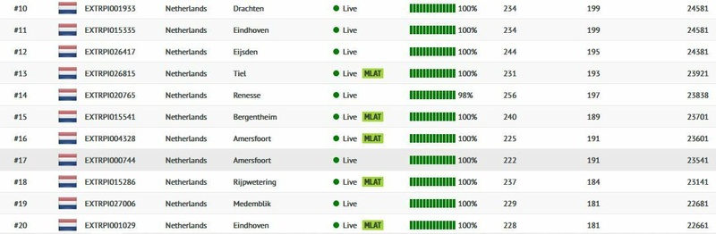

  • stormfly

Keys zijn geknipt omdat ik die niet wil delen, 978 staat een # voor waardoor het uitgesloten is. De oplossing heb ik in het edit veld geplaatst. MLAT werkt nu.
Afbeeldingslocatie: https://tweakers.net/i/tUX8oHGYorjcl1UKUz0dlQyAnEY=/full-fit-in/4000x4000/filters:no_upscale():fill(white):strip_exif()/f/image/i4PnowbPD9KESQsMbBCOAYvP.png?f=user_large
MLAT Synced _/-\o_

  • stormfly
Afbeeldingslocatie: https://tweakers.net/i/PuasxB5Pbq1YtGSfCtt_jzVEPD8=/800x/filters:strip_exif()/f/image/yaOlaL4NULKLtK4lAYc7T1p0.png?f=fotoalbum_large
Dit is een nieuwe run van slechts 3 dagen waarin de gain hoger staat. Dan is het airspy met airspy, de vorige plaat was met de RTL-SDR.

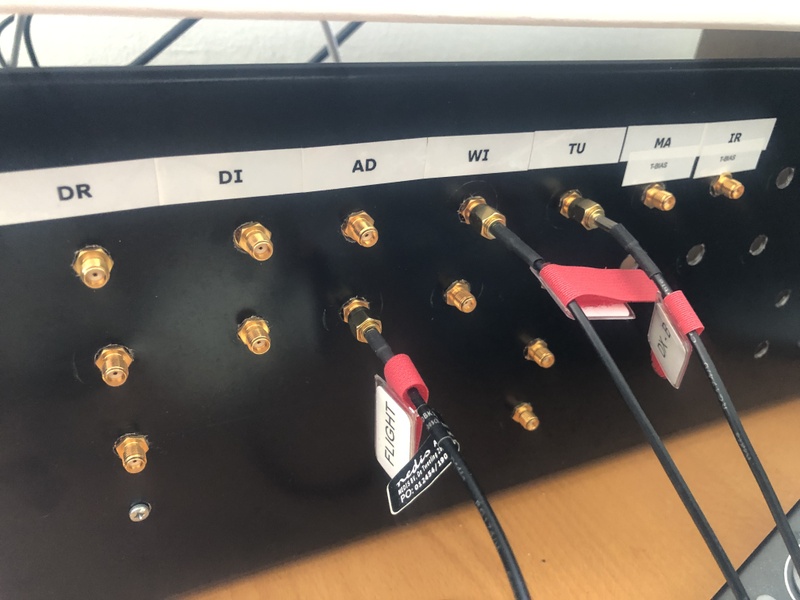

tomvdhorst schreef op zaterdag 4 december 2021 @ 09:40:
Same here, ik mocht uiteindelijk de antennes aan de binnenzijde van mijn balkons plaatsen, voorwaarde was wel dat ze niet buiten de gevels zouden steken.
Ik heb een eigen huis maar daar zit wel een VVE aangekoppeld.
Ook maar even bewust vooraf toestemming gevraagd want dat voorkomt gezeik.
Ik woon op de 3e verdieping in totaal zijn er 9 etages, antenne op het dak wordt dan ook lastig als je 6 verdiepingen omhoog je kabel moet gaan organiseren.
Zou een erg duur kabeltje worden, dus maar tevreden met de opstelling op de balkons.
Met POE (UTP) is het een goedkoper kabeltje, maar dan moeten de dongle en RPi ook naar boven.

Hallo Wopper, ik probeer de grafieken ook te gebruiken.
Heb scatter aangezet, maar hoe nu verder? Of moet er een script worden aangemaakt.
Afbeeldingslocatie: https://tweakers.net/i/_t3V18WVVenDkM3FOLK2picVh2Y=/800x/filters:strip_icc():strip_exif()/f/image/XGNgSWKXX5LNYvWxuqd27cPQ.jpg?f=fotoalbum_large

Klopt nu een aantal dagen wachten tot je een baseline hebt. Ik pak vaak een volle week. Daarna kan je tunnen aan je antenne en dan weer een week laten staan. En dan kan je die twee weken met elkaar vergelijken dmv het compare script wat je gedownload hebt.

slb schreef op dinsdag 7 december 2021 @ 21:49:
Is dat geen idee om het antenneverbod te omzeilen? Een bloembak met daarin een ADS-B-antenne in Yucca-vermomming? B-)
Yep dat zou een optie geweest kunnen zijn maar dan heb ik er helemaal geen zicht meer op. Er zijn 170 appartementen in het gebouw. Ook veel huurders en soms ook wat wazig volk bij particuliere verhuurders. Daar zijn mijn spulletjes me net iets te lief voor 😎😇 dus dan maar tevreden zijn met wat je hebt.

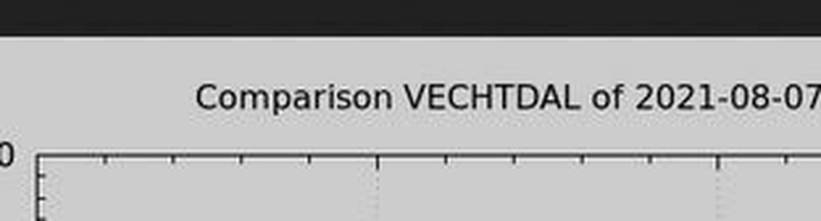

  • Banthum76
  • Registratie: Maart 2021
  • Laatst online: 05-11-2024
stormfly schreef op woensdag 8 december 2021 @ 20:00:
sudo apt get install nano
nano compare.sh
(dan plak je de content van deze url in de editor https://raw.githubusercontent.com/caiusseverus/adsbcompare/master/compare.sh)
ctrl s
ctrl x
chmod u+x compare.sh
sudo ./compare.sh  2021-12-01 3 2021-12-04 3
PS: mijn webserver draait op een andere locatie dan bij de persoon uit GitHub, ik heb deze aanpassing nog gemaakt helemaal onder.
sudo cp /tmp/compare.png /var/www/html/compare.png
Wopper, super bedankt voor je reactie.
script draait tot regel 24. Moet ik eerst nog gnuplot installeren ?
Had gnuplot niet geinstalleerd. melding op regel 24.
Na installatie loopt de script, nu even zoeken waar het plaatje staat.
Heb het bestand: /var/www/html/compare.png gevonden.
En middels http://192.168.xx.xx/compare.png zichtbaar gemaakt.
Hartelijk dank voor de adviezen d:)b d:)b
[ Voor 50% gewijzigd door Banthum76 op 08-12-2021 21:16 ]
  • Banthum76
Als voorbeeld het verschil tussen een RTL-SDR met LNA (rood) en een BlueFA ProStick (blauw).
Afbeeldingslocatie: https://tweakers.net/i/--NNFtrUYcein-ZsfQzxiUC_Mu4=/800x/filters:strip_icc():strip_exif()/f/image/4wia6xHMZbSs430GFzzcQjBC.jpg?f=fotoalbum_large
Met een kleine aanpassing kun je zelfs je eigen naam er nog bij zetten.
set mytics
set pointsize 0.5
set title "Comparison VECHTDAL of ".ARG1." to ".ARG2." and ".ARG3." to ".ARG4
set fit prescale
Afbeeldingslocatie: https://tweakers.net/i/NFcDGdRnNnQzF1_RguniNiFbPQk=/full-fit-in/4920x3264/filters:max_bytes(3145728):no_upscale():strip_icc():fill(white):strip_exif()/f/image/IR1CaKaQTWzFROyYEF1k8GqA.jpg?f=user_large
[ Voor 30% gewijzigd door Banthum76 op 08-12-2021 22:04 ]
  • stormfly
Banthum76 schreef op woensdag 8 december 2021 @ 21:53:
set mytics
set pointsize 0.5
set fit prescale
Staat je gain goed bij de RTLSDR? Kan bijna niet dat hij op 1000msgs blijft hangen.
  • Banthum76
stormfly schreef op woensdag 8 december 2021 @ 22:05:
De RTL-SDR sticks gebruik ik vanaf september niet meer. Alleen maar FA-sticks met cavity filters en autogain.

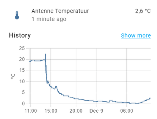

  • stormfly
Afbeeldingslocatie: https://tweakers.net/i/bHowLhS02c3z0LattNfsm2GSc38=/full-fit-in/4000x4000/filters:no_upscale():fill(white):gifsicle():strip_exif()/f/image/LMfgqVcR9VHk9nuoN8iNGS4m.gif?f=user_large
@slb 100% vergelijkende setup met cavity filter, dit kan een locatie doen met het signaal. Merk jij dat je op 2m/70cm ook op een uitzonderlijke goede locatie zit?
Members only:
Gisteren het cavity filter geplaatst, geen verschil in positive zin. De RTL-SDR LNA filtert
zelf al goed voor de GSM torens op 325m afstand. Als het weer beter is en de daken minder koud dan zou ik wel eens willen testen met het Cavity alleen, zonder LNA. Meer iets voor in Mei ;-)
Afbeeldingslocatie: https://tweakers.net/i/msxKpYk7xCfbd-qo_yZ_OGWMa04=/full-fit-in/4000x4000/filters:no_upscale():fill(white):strip_exif()/f/image/lpgNdiqN4xHkGSfTguqly4m2.png?f=user_large
Heb er nog een Zigbee tempsensor in gestopt, ben benieuwd in de zomer :P
[ Voor 16% gewijzigd door stormfly op 09-12-2021 10:53 ]

Afbeeldingslocatie: https://tweakers.net/i/wPn297fgDL99PalyMeuTIIX8xDc=/800x/filters:strip_exif()/f/image/2ipYx1PoK0BhbP6y4FQdrBIT.png?f=fotoalbum_large
Het verschil zonder en met cavity filter.
sudo ./compare.sh  2021-11-27 11 2021-12-08 11
De voorzichtig conclusie lijkt dat er in de grote blauwe wolk meer stipjes staan dan voorheen. Waardoor je mogelijk de conclusie kan trekken dat hij met cavity filter dieper in de ruis kan kijken, doordat de GSM antenne invloeden volledig zijn buitengesloten?
Afbeeldingslocatie: https://tweakers.net/i/tBLGZ7ONWIEjcjaGyNMnG-O1J9E=/800x/filters:strip_exif()/f/image/aRzKqjubaXrmxkzOhMvjquEa.png?f=fotoalbum_large
Afbeeldingslocatie: https://tweakers.net/i/9Oj5WEFrI2NKlPCQCdXjqoDJ5B4=/800x/filters:strip_exif()/f/image/ZXUxt93LvOddHL39br0uzp6h.png?f=fotoalbum_large

Afbeeldingslocatie: https://tweakers.net/i/sfKvc7Frmo4mmBxFiJBDoL-7d3U=/800x/filters:strip_exif()/f/image/qpYfuxtrjjf2gIgzhPxfEVN2.png?f=fotoalbum_large
Referentieplaat van SLB waarin je wel kunt zien dat het verkeer in de laatste week wat toegenomen is in zijn algemeenheid.

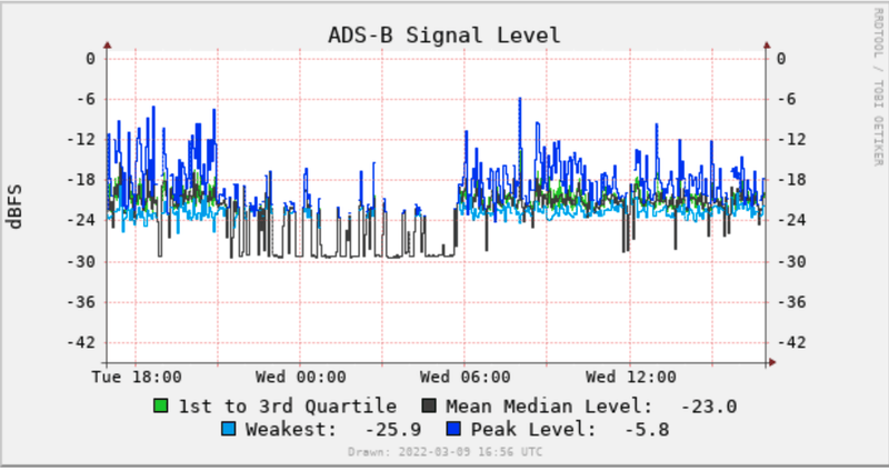

Ziet er goed uit, ben benieuwd hoe je ADS-B Range en ASD-B Signal Level grafieken over die periode eruit zien.
  • stormfly
Banthum76 schreef op zaterdag 18 december 2021 @ 20:01:
Members only:
  • stormfly
Afbeeldingslocatie: https://tweakers.net/i/K8gvzDLtndhtGKKySIroM4n1uRE=/full-fit-in/4000x4000/filters:no_upscale():fill(white):strip_exif()/f/image/TiOQDyPlU1MI3auUqGhmuW6J.png?f=user_large
Blijf het grappig vinden die Zigbee temp sensor in het LNA kastje.

  • Banthum76
Ook maar een AirNav-RadarBox account aangemaakt en 14 dagen gewacht.
Afbeeldingslocatie: https://tweakers.net/i/9jrM31WUzj332jpZiNLm0BQfDY8=/800x/filters:strip_icc():strip_exif()/f/image/vZLor4G9E7cZVZtXLWMnO2r4.jpg?f=fotoalbum_large
Na de winter maar eens kijken of ik in de top 10 kan komen.
Maar plek 15 is ook niet slecht.
Iedereen goede kerstdagen en een voorspoedig 2022 toegewenst.

  • Jengelsm
  • Registratie: Maart 2022
  • Laatst online: 01-01 23:53
Wat zegt deze grafiek over de kwaliteit van mijn signaal?
Afbeeldingslocatie: https://tweakers.net/i/8Bgo2CgD4wBc02_K77NR9oq6xJE=/800x/filters:strip_exif()/f/image/PNFJijYxRCtgNQJGEZAaiHx8.png?f=fotoalbum_large
  • tomvdhorst
  • Registratie: Oktober 2021
  • Laatst online: 15-09 07:10
Welkom,
Ik zou ook eens kijken waar je gain op staat, het lijkt dat je inderdaad niet heel veel ontvangt terwijl je juist rondom Schiphol toch genoeg aanbod zou moeten hebben.
Ik denk dat Wopper gelijk heeft m.b.t de signaal sterkte, dus voor de splitter een LNA kan helpen.
Dan natuurlijk wel weer je gain corrigeren dus even je percentage strong messages bekijken over 24 uur of de autogain optie gebruiken. Die is niet zaligmakend maar geeft je wel een indicatie wat het beste signal level is.
Verder zou je nog kunnen upgraden naar piaware versie 7.1 die is sinds eind december uit en functioneert prima.
Je laatste screenshot is voor mij de indicatie dat je gain te hoog staat dus vandaar de tip
[ Voor 7% gewijzigd door tomvdhorst op 09-03-2022 20:07 ]
  • stormfly
tomvdhorst schreef op woensdag 9 maart 2022 @ 19:07:
Welkom,
Je laatste screenshot is voor mij de indicatie dat je gain te laag staat dus vandaar de tip
Yes de gain kan je ook nog naar kijken de gain staat nu te hoog, de lichtblauwe lijn moet rond de -32 komen. Hij moet zakken, verder de min in.
Another approach is to adjust the weakest signal to be from -30 to -34
For that it's best to use graphs1090: https://github.com/wiedehopf/graphs1090#graphs1090 Note that -30 is less than -20 when looking at RSSI (Wikipedia: Negative number) So you increase/decrease gain step by step until the light blue line (weakest signal) is in the range of -30 to -34. That should typically give good reception while not overloading for close flights.
Originally posted here: Thoughts on optimzing gain (FA)
Of je automatiseert het
[ Voor 4% gewijzigd door stormfly op 09-03-2022 19:37 ]

  • Jengelsm
stormfly schreef op woensdag 9 maart 2022 @ 19:36:
De gain staat op max..... Dus die ga ik aanpassen. Dat scriptje om het te automatiseren lijkt me wel. Ga ik ook doen....
Thanks
  • Jengelsm
tita_tovenaar schreef op woensdag 9 maart 2022 @ 20:26:
wat voor coax gebruik je tussen de antenne en sdr ?
Cheap.... Maar het is maar 3 meter (kreeg ik bij de antenne)
Ik heb nog wel een rol Hyperflex 5 liggen, maar of ik mij er toe kan zetten om de kabel te vervangen.....
Van het antenne patch panel naar de stick RG213 maar dat is minder dan een meter....
Verlies door coax is beperkt. Mogelijk is er 'iets' met de antenne.....

  • tomvdhorst
Je kunt ook versie 7.1 installeren van Piaware en dump1090-FA als je dan de autgain optie enabled meet hij per uur de sterkte en past waar nodig aan.
Adaptive gain in dynamic range mode
The dynamic range adaptive gain mode attempts to set the receiver gain to maintain a given dynamic range - that is, it tries to set the gain so that general noise is at or below a given level. This takes into account different or changing RF environments and different receiver hardware (antenna, preamplifiers, etc) that affects the overall gain of the system, and usually will pick a reasonable gain setting without intervention.
To enable this mode:
Set adaptive-dynamic-range yes in piaware-config; or
Set ADAPTIVE_DYNAMIC_RANGE=yes in /etc/default/dump1090-fa ; or
Pass the --adaptive-range option on the command line.
The default settings for dynamic range will use a dynamic range target chosen based on SDR type (e.g. 30dB for rtlsdr receivers). This is usually a good default. To override this target:
Set adaptive-dynamic-range-target in piaware-config; or
Set ADAPTIVE_DYNAMIC_RANGE_TARGET in /etc/default/dump1090-fa ; or
Pass the --adaptive-range-target option on the command line.
Adaptive gain in “burst” / loud signal mode
The “burst” adaptive gain mode listens for loud bursts of signal that were not successfully decoded as ADS-B messages, but which have approximately the right timing to be possible messages that were lost due to receiver overloading. When enough overly-loud signals are heard in a short period of time, dump1090 will reduce the receiver gain to try to allow them to be received.
This is a more situational setting. It may allow reception of loud nearby aircraft (e.g. if you are close to an airport). The tradeoff is that when there are nearby aircraft, overall receiver range may be reduced. Whether this is a good tradeoff depends on the aircraft you’re interested in. By default, adaptive gain burst mode is disabled.
To enable burst mode:
Set adaptive-burst yes in piaware-config; or
Set ADAPTIVE_BURST=yes in /etc/default/dump1090-fa ; or
Pass the --adaptive-burst option on the command line.
This mode is more experimental than the dynamic range mode and tweaking of the advanced burst options may be needed depending on your local installation. In particular, --adaptive-burst-loud-rate and adaptive-burst-quiet-rate may need adjusting. Feedback on what works for you and what doesn’t would be appreciated!
Burst mode and dynamic range mode can be enabled at the same time.
Limiting the gain range
If you know in advance approximately what the gain setting should be, so you want to allow adaptive gain to change the gain only within a certain range, you can set minimum and maximum gain settings in dB. Adaptive gain will only adjust the gain within this range. To set this:
Set adaptive-min-gain and adaptive-max-gain in piaware-config; or
Set ADAPTIVE_MIN_GAIN and ADAPTIVE_MAX_GAIN in /etc/default/dump1090-fa ; or
Pass the --adaptive-min-gain and --adaptive-max-gain options on the command line.
If you know approximately where the gain should be, then a good starting point would be to set the max and min adaptive gain to +/- 10dB around your gain setting.
Andere vraag is of de splitter ook al aanwezig was bij je eerdere setup ? Anders zou dat mijn eerste onderzoekspunt zijn.
  • Jengelsm
tomvdhorst schreef op donderdag 10 maart 2022 @ 20:21:
Conform de suggestie de splitter onderworpen aan een nader onderzoek.
En wat schetst mijn verbazing?
Ik had de connector die de antennekabel verbond met de splitter niet goed vastgedraaid..... :( 8)7
Tsja, als je met die kolenschoppen van mij gaat zitten prutsen met zo'n klein SMA connectortje kan het wel eens misgaan.
De ontvangst lijkt nu drastisch verbeterd.
Allen toch hartelijk dank voor de suggesties want dat zet mij wel aan het denken welke mogelijkheden er nog meer zijn om nog 'meer te kunnen zien'.
De autogain wordt nog steeds automatisch op max (ik dacht 48) gezet dus misschien toch nog een puntje van aandacht.
Daarnaast ben ik benieuwd of ik met een LNA toch nog betere resultaten kan behalen (qua 'ver weg' signalen.
Wel enig risico op oversturing zo nu en dan vrees ik, want ik zie de vliegtuigen zowat langs het raam van mijn werkkamer vliegen....

Ik realiseer mij terdege dat een goede antenne met vrij uitzicht eigenlijk de kwaliteit van de ontvangst bepaald.
De signaal sterkte lijkt mij niet echt verkeerd.
Afbeeldingslocatie: https://tweakers.net/i/TmQ_78togjgoxQqhLE16o0j8u5U=/800x/filters:strip_exif()/f/image/nUMKns2HaB5THnnSMdi5AJyi.png?f=fotoalbum_large
Kan ik nog winst behalen door een LNA toe te voegen? bv die RTL met dat 3-voudig filter? (als die nog leverbaar is.....) Gaat die goed samen met de Flightaware Stick Pro of zijn daar ook echt betere alternatieven voor rekening houdende met mijn beperkte antenne mogelijkheden?

7.1 installeren overschrijft geen instellingen die in een bestaande set-up zijn.
Dus je hoeft geen aanpassingen achter af te doen.
Als je in de config nu nog rtlsdr-gain 48 hebt staan dan kun je die regel weghalen.
Vul wel even bij RECIEVER_GAIN=60 in.
60 is de nieuwe max waarde die ingesteld kan worden maar de dynamic adapitve range zoekt zelf de optimale waarde 1x per uur. die zal dan zo rond de 48 voor je uitkomen denk.
Een LNA toevoegen is altijd een optie maar ik gebruik ze zelf niet.
Ik woon in Amsterdam tussen hoogbouw en dan wegen de kosten van de LNA's niet op tegen het resultaat.
Wellicht iets meer posities maar meestal blijft het aantal toestellen wel ongeveer hetzelfde.
Ik heb zelf 7 ontvangers nu tegenwoordig ( beetje verslaafd maar :P ) en om er nu ook weer 350 euro aan LNA's tegenaan te gooien vindt ik weer wat overdreven.
Alle setups zijn bij mij Flightaware Prostick Plus en een Flightaware filter. Daar haal ik gemiddleld 200-220NM range mee met ongeveer 1900 toestellen per antenne per dag.
Maar wellicht kan een LNA jou wel wat brengen, hangt erg van de locatie af en van de plek waar je hem in zet, het liefst zo dicht mogelijk bij de antenne. Wel moet je daarna weer met de gain aan de slag anders krijg je wellicht oversturing op de Prostick en verzadig je dat filter.
Je hebt dan filter (van de LNA) op filter (van de Prostick) maar ik heb er geen ervaring mee, wellicht een van de anderen.
oh en op flightaware en FR24 is mijn gebruikersnaam hetzelfde als hier :) dat houdt het eenvoudig

Mijn piaware config ziet er als volgt uit (zonder de remarks mbt :
wired-network yes
wireless-network no
# rtlsdr-gain 48.0 # updated by fa_piaware_config (veranderd 11/2/2022)
allow-auto-updates yes
allow-manual-updates yes
allow-mlat yes
allow-modeac yes
feeder-id [blablablabla] # updated by fa_piaware_config
RECEIVER_GAIN=60
adaptive-dynamic-range=yes # updated by fa_piaware_config (was no voor 11/2/2022)
Niet echt spannend denk ik....
De dump
1090-fa.service - dump1090 ADS-B receiver (FlightAware customization)
Loaded: loaded (/lib/systemd/system/dump1090-fa.service; enabled; vendor preset: enabled)
Active: active (running) since Fri 2022-03-11 21:54:11 UTC; 7min ago
Docs: https://flightaware.com/adsb/piaware/
Main PID: 554 (dump1090-fa)
Tasks: 3 (limit: 4497)
Memory: 5.1M
CGroup: /system.slice/dump1090-fa.service
`-554 /usr/bin/dump1090-fa --quiet --device-type rtlsdr --device-index 0 --gain 60 --adapti
Mar 11 21:54:12 ADSBPi1 dump1090-fa[554]: rtlsdr: tuner gain set to about 58.6 dB (gain step 29) (tune
Mar 11 21:54:12 ADSBPi1 dump1090-fa[554]: adaptive: using 50% duty cycle
Mar 11 21:54:12 ADSBPi1 dump1090-fa[554]: adaptive: enabled adaptive gain control with gain limits 0.0
Mar 11 21:54:12 ADSBPi1 dump1090-fa[554]: adaptive: enabled dynamic range control, target dynamic rang
Mar 11 21:54:12 ADSBPi1 dump1090-fa[554]: Allocating 4 zero-copy buffers
Mar 11 21:54:12 ADSBPi1 dump1090-fa[554]: Detected Kernel usbfs mmap() bug, falling back to buffers in
Mar 11 21:54:34 ADSBPi1 dump1090-fa[554]: adaptive: available dynamic range (27.5dB) < required dynami
Mar 11 21:54:34 ADSBPi1 dump1090-fa[554]: adaptive: changing gain from 58.6dB (step 29) to 49.6dB (ste
Mar 11 21:54:34 ADSBPi1 dump1090-fa[554]: rtlsdr: tuner gain set to 49.6 dB (gain step 28)
Mar 11 21:54:44 ADSBPi1 dump1090-fa[554]: adaptive: available dynamic range (37.5dB) >= required dynam
Dus het lijkt of er wel 'iets' gebeurt met de gain....

Je gain is inderdaad aan het aanpassen naar de omgeving, dat gebeurd in stapjes en die zie je inderdaad in log terug. dus de adaptive gain werkt op dit moment.
@stormfly https://uk.flightaware.com/adsb/stats/user/JaapdenEngelsman
Je range is een stuk beter nu na het aandraaien van de connector
