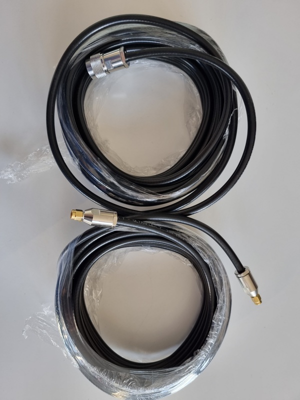

Zwolle-Radar schreef op donderdag 28 oktober 2021 @ 15:50:
Now we are talking ! Kwaliteit kabel en connectoren ontvangen. Benieuwd wat dat met de ontvangst doet.
Op de relatief korte kabellengtes zal het niet zo'n verschil maken. Wanneer je een kabel van 10 meter RG58 zou hebben wel, want die zou zo'n 6,5dB demping geven. Bij 10 meter Highflexx/Ultraflex 7 zou het zo'n 2dB demping zijn (ca 0,2dB/m).
Veel plezier met experimenteren d:)b

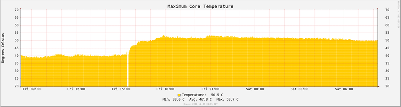

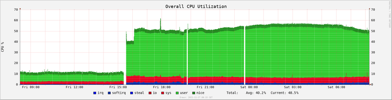

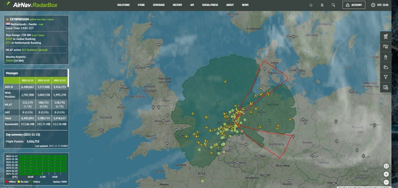

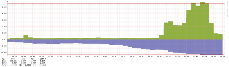

  • stormfly
[Afbeelding]Now we are talking ! Kwaliteit kabel en connectoren ontvangen. Benieuwd wat dat met de ontvangst doet.
Nice in TAR1090 kan je het zelf direct zien als je readsb draait, de lichtblauwe stekelige lijn. Ik zou hem even vooraf screen shotten en ook radarbox even screenshotten.
Afbeeldingslocatie: https://tweakers.net/i/wWBS5lMGFHfA8MBX7rNwzVDtG34=/800x/filters:strip_exif()/f/image/ZyAICJCv4uYX7zpaDYyB1vFA.png?f=fotoalbum_large
  • stormfly
Radarbox laat nu ook de MLAT stations zien waar je mee in sync bent.
Hieronder een tijdslijn wat alle antenne upgrades teweeg hebben gebracht. De onderste was de binnen antenne ;-)
Afbeeldingslocatie: https://tweakers.net/i/FPDO3FJpu5sPbF8Np0KjsksSBB4=/800x/filters:strip_exif()/f/image/1SMBNqM3d1G4xkt1MlnJmVgQ.png?f=fotoalbum_large
Afbeeldingslocatie: https://tweakers.net/i/vVmirSaO6JYzEp0sQTFd7wrVgUw=/800x/filters:strip_exif()/f/image/OeQ57V38ZRy4yjuysmzpNozR.png?f=fotoalbum_large
Afbeeldingslocatie: https://tweakers.net/i/3f_vnuMtr_h50ZNXwq-EOlgOMKY=/800x/filters:strip_exif()/f/image/hy2BuJc1wIrTdIwscUqV1jYi.png?f=fotoalbum_large
Afbeeldingslocatie: https://tweakers.net/i/_X3BR8h8y-w21E6vBY95lz3o1jI=/800x/filters:strip_exif()/f/image/thOHRYzel9InuG0CFsM2230o.png?f=fotoalbum_large

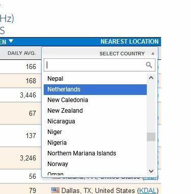

robcyprus schreef op donderdag 28 oktober 2021 @ 18:30:
Hoi,hoe vindt je op FA de NL ranking plaats?
Ga naar: https://uk.flightaware.com/adsb/stats/
En selecteer rechtsboven in Select Country Netherlands.
Afbeeldingslocatie: https://tweakers.net/i/7YDiQ8ECOuJP-DODD4jr2R4QDx8=/full-fit-in/4920x3264/filters:max_bytes(3145728):no_upscale():strip_icc():fill(white):strip_exif()/f/image/6yTKnZYtekDgoId9Be0OMHmb.jpg?f=user_large
Afbeeldingslocatie: https://tweakers.net/i/bl727tqpZopqCiM3VZArMcPNWnw=/full-fit-in/4920x3264/filters:max_bytes(3145728):no_upscale():strip_icc():fill(white):strip_exif()/f/image/KysoNRXMo7YG6LPeDsSiFcJf.jpg?f=user_large

Banthum76 schreef op donderdag 28 oktober 2021 @ 18:45:
Bedankt,gevonden plek 81 en 46.... _/-\o_

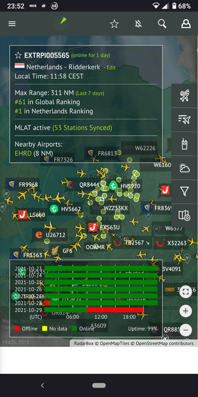

  • Zwolle-Radar
  • Registratie: September 2021
  • Laatst online: 24-01-2023
Afbeeldingslocatie: https://tweakers.net/i/XqHW2qp_p1zKmhmcd9XxwJU4Vbs=/full-fit-in/4920x3264/filters:max_bytes(3145728):no_upscale():strip_icc():fill(white):strip_exif()/f/image/hjsiYOuhuYtgGHomkc5vnzQG.jpg?f=user_large
Iemand enig idee? Ik krijg meldingen dat ik geen data feed. Ik heb nergens aangezeten maar plotsklaps problemen. Er is hier wel een internetverbinding en ik heb de Pi al een keer opnieuw opgestart.
[ Voor 6% gewijzigd door Zwolle-Radar op 29-10-2021 09:14 ]
  • Zwolle-Radar
Zwolle-Radar schreef op vrijdag 29 oktober 2021 @ 09:07:
Inmiddels opgelost. KPN router Experiabox 10A geeft problemen na een update van een paar weken terug. Alles naar fabrieksinstellingen en opnieuw opbouwen van alle processen. Het draait gelukkig weer.
  • slb
  • Laatst online: 02-11 16:24
slb
Bwoah......
Hoeft niet bij jou te liggen, ik zie dit regelmatig bij alle feeders. Dus wanneer dit optreedt, ook even bij de andere feeders kijken.
Dit gebeurt regelmatig bij Radarbox:
Afbeeldingslocatie: https://tweakers.net/i/SjBjEf6jasYKTFKsL82AgTR96lA=/x800/filters:strip_exif()/f/image/MTMgKZkMIla9VaCx6XY8xV6n.png?f=fotoalbum_large
Een paar uur later is het weer allemaal groen...
[ Voor 25% gewijzigd door slb op 29-10-2021 23:58 ]

  • robcyprus
  • Laatst online: 15-02-2022
Mijn rbfeeder.ini (in /etc/)gaat wel eens kapot,even opnieuw ingeven en het werkt weer.

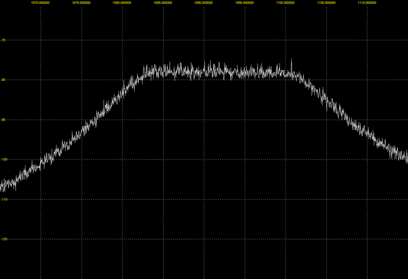

Vandaag de noisesource van BG7BTL ontvangen. Kan nu mijn homemade S53MV filter afregelen.
Werkt supergoed met slechts een demping van 0.4 - 0.6 db.
Afbeeldingslocatie: https://tweakers.net/i/hAfLgkh2-n24e8j0cNrpriqjkLU=/800x/filters:strip_exif()/f/image/bxcDnznhjn8bXONpwfbMoE2e.png?f=fotoalbum_large
Piek op 1060 is local
Afbeeldingslocatie: https://tweakers.net/i/knUJgzqGtriptGNIp6aeFRb7QDM=/800x/filters:strip_exif()/f/image/ywP4QkpaQIBGTf591gazPUtN.png?f=fotoalbum_largeKost wat inspanning maar dan heb je ook wat.

Vraagje aan je @tomvdhorst aangezien je veel Pi's draait. Koel jij je Pi's en zo ja hoe (ventilator of koelblokjes)?
Ik heb nu 2 x een RPi 4 draaien en die worden behoorlijk heet. Heb een SHIM ventilator gekocht (13 euro) maar die maakt best veel herrie.

Klopt de Pi4 heeft redelijk wat CPU power, ik ben zelf erg fan van deze koeling.
stormfly schreef op woensdag 3 november 2021 @ 14:09:
Ik stop tegenwoordig alle Pi's in argon one cases. Die hebben een temperatuurregelde ventilator (mits je de extra software installeert).

Ik gebruik alleen passieve koeling, dus alleen koelblokjes. En dan ook alleen nog als het nodig is. Max Temp is 60 graden Celsius hier 😇
Zwolle-Radar schreef op woensdag 3 november 2021 @ 17:07:
Bedoel je deze ? Ik zie nergens iets over een ventilator?
Inderdaad. En check de tweede foto eens.

Beide Pi's in dezelfde ruimte:
Pi 4 model B 4 GB met heatsinks : 70,6 graden celcius :+
Pi 4 model B 8 Gb zonder heatsinks. 63,3 graden celcius

Ik gebruik deze passieve behuizing voor de RPi4.
Temperatuur ligt gemiddeld op 46 graden.
Heb wel koelpasta ipv pads toegepast.

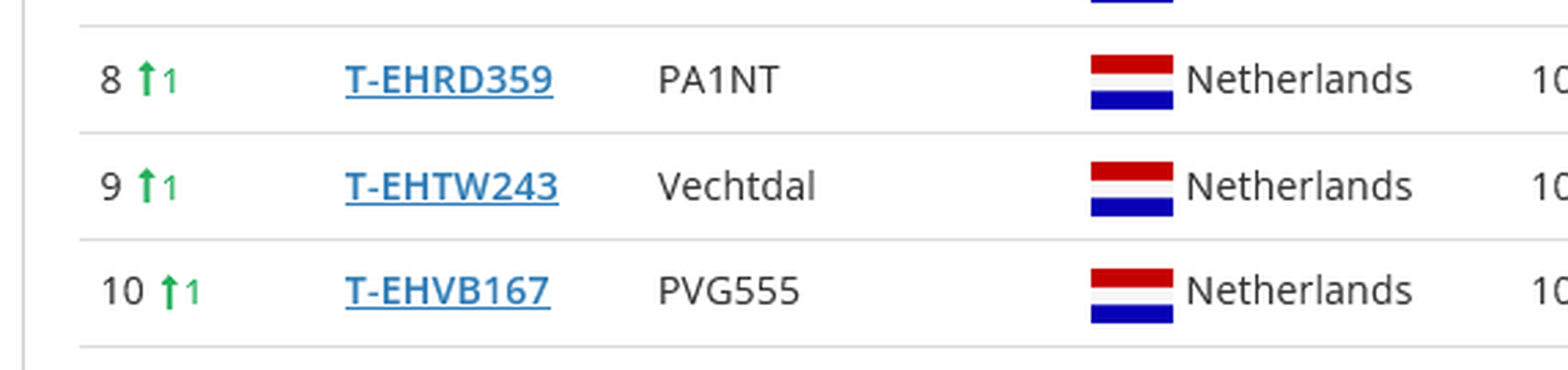

SLB We staan vandaag schouder aan schouder in de FR24 rating. :)F :)F
  • slb
slb
Bwoah......
Hehehe, grappig. Het is ook constant stuivertje wisselen. PVG (ook een lid van de FA GoT/Tweakers.net Flight Crew) staat ook in de buurt:
Afbeeldingslocatie: https://tweakers.net/i/-EteAXAXr2_k0wVdQ1Pz_znJvjY=/full-fit-in/4000x4000/filters:no_upscale():fill(white):strip_exif()/f/image/DLia3GAcjMrDUTrvJ7yyVH5H.png?f=user_large
@Saturnus beheert de crew.

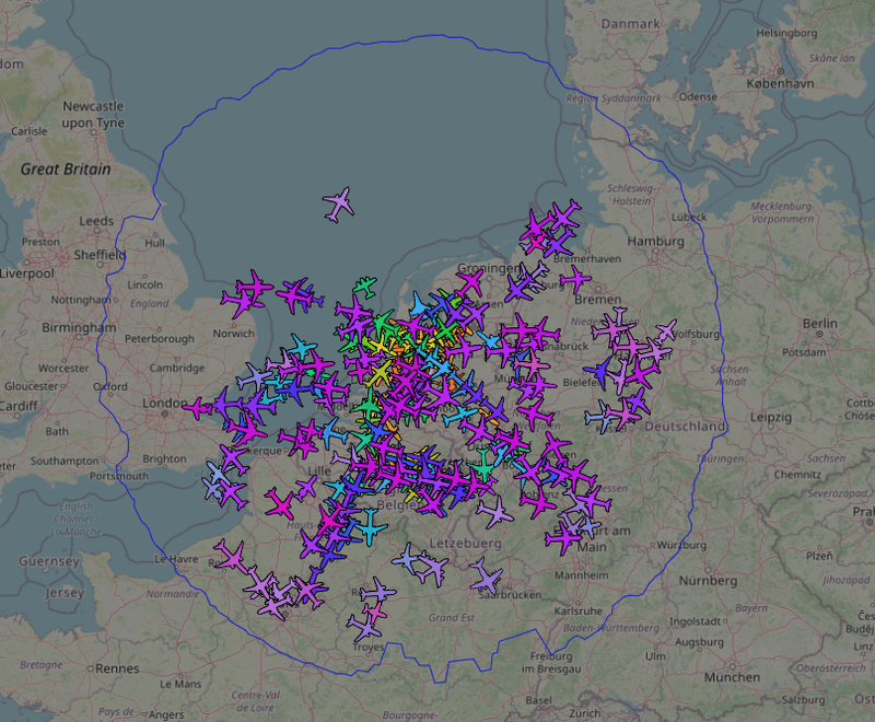

Eens! De Noordzee is een verlaten stuk qua airlines. De locatie is heel bepalend, je kunt met deze tool in TAR1090 een cirkel laten trekken rondom je ontvanger. Dat is een berekening van wat volgens de computer haalbaar zou moeten zijn, op basis van obstakels om je heen (bomen etc niet meegerekend).
Ondanks dat mijn ontvanger een metertje hoger staat dan die van @slb is zijn cirkel veel ronder en perfecter dan vanuit mijn locatie gemeten. En dat zie je ook 100% terug in de praktijk, al koop ik 100% dezelfde spullen dan ga ik niet dezelfde resultaten halen als hij.
Als je het in detail bekijkt, zie je dat hij rechtsboven meer ontvangst heeft, terwijl hij geografisch juist verder naar links woont. En rechtsonder boven Frankfurt pakt hij meer vliegtuigen, ook totaal onlogisch als Rotterdam v.s Utrecht aanhoudt voor onze woonplaatsen.
SLB 245 planes:
Afbeeldingslocatie: https://tweakers.net/i/mDU4MazFH752XdP4T4lC116SUBk=/800x/filters:strip_exif()/f/image/VOZrizGNofrztO6UmLYxBuew.png?f=fotoalbum_large
Wopper 231 planes:
Afbeeldingslocatie: https://tweakers.net/i/oVukq7vGzJcY99TgjoXPxdvwYKs=/800x/filters:strip_exif()/f/image/Ph4PL5rX04iVpceJAqjjFK7T.png?f=fotoalbum_large
[ Voor 9% gewijzigd door stormfly op 05-11-2021 10:18 ]

Mijn FlyPi 4 (8GB) heeft een nieuwe behuizing (Aron One Pi4 V2) gekregen dankzij tip van @Verwijderd
Afbeeldingslocatie: https://tweakers.net/i/BubthL6czVslVdoM-yflsrikic0=/full-fit-in/4920x3264/filters:max_bytes(3145728):no_upscale():strip_icc():fill(white):strip_exif()/f/image/dpUwiln6EEhnTVdPd5ygOMK9.jpg?f=user_large
Nu met passieve koeling (oké met ventilator in de Argon One die boven een bepaalde waarde aanspringt) van de Argon One V2:
Afbeeldingslocatie: https://tweakers.net/i/9MLySsh608S3I99H427r2FHSAEg=/full-fit-in/4920x3264/filters:max_bytes(3145728):no_upscale():strip_icc():fill(white):strip_exif()/f/image/IpcKuKGtvweNg4e7bLy747R5.jpg?f=user_large

Ja is een kwestie van een regeltje opvoeren. Hoe dat te doen staat in een klein installatieboekje wat meegeleverd wordt. Daarbij kun je hem zelf configureren op welke temperatuur de fan 10%, 55% of 100% moet gaan draaien. Ik heb de fan zelfnog niet ingesteld.
stormfly schreef op maandag 8 november 2021 @ 22:04:
Is die fan goed in te stellen? Via software oid?
Scheelt idd erg veel :)
Voordeel van deze case is ook dat alle poorten door een breakout board aan 1 kant komen te zitten. Door de extra ruimte heeft hij ook meer airflow.

Afbeeldingslocatie: https://tweakers.net/i/Wck8zKZpAfF7Utvbc9S_yps8wfU=/x800/filters:strip_icc():strip_exif()/f/image/ifygCV4etBR2fEedMKhSOIDq.jpg?f=fotoalbum_large
Toch eens vragen aan jullie of ik het goed zie: ik zie dagelijks zo'n 7 miljoen flight packets in de statistieken. Is dat het aantal 'boodschappen ' zoals hieronder staat?
Dat is toch bizar veel, fantastisch je dat met zo'n simpele configuratie kunt ontvangen! _/-\o_

Ik vraag me wel af of ik nog wel wat zou kunnen doen met de signalen van de telecom zendmast (rode punt in bovenste afbeelding) die hier pal op 600 meter NNO van mijn antenne staat en blijkbaar de ontvangst storen (zie de taartpunten 2e afbeelding). De 90 graden in het zuiden is de bebouwing van ons appartement.
Afbeeldingslocatie: https://tweakers.net/i/hnUtlcCipWtCa6UuhODJkP80_GY=/800x/filters:strip_icc():strip_exif()/f/image/sOJYECniQKyD2DmJ3SN8iRzl.jpg?f=fotoalbum_large
Je kan een SAW-filter gebruiken,helpt bij mij goed.
  • Zwolle-Radar
robcyprus schreef op dinsdag 23 november 2021 @ 15:11:
Kun je me helpen met wat URL's naar de juiste filters?

Zwolle-Radar schreef op woensdag 24 november 2021 @ 14:42:
Wat is dat Wopper? Is dat een SAW filter?
Nou het cavity filter, volgens mij netto hetzelfde. Deze heeft een hele lage insertion loss=heel weinig verlies.

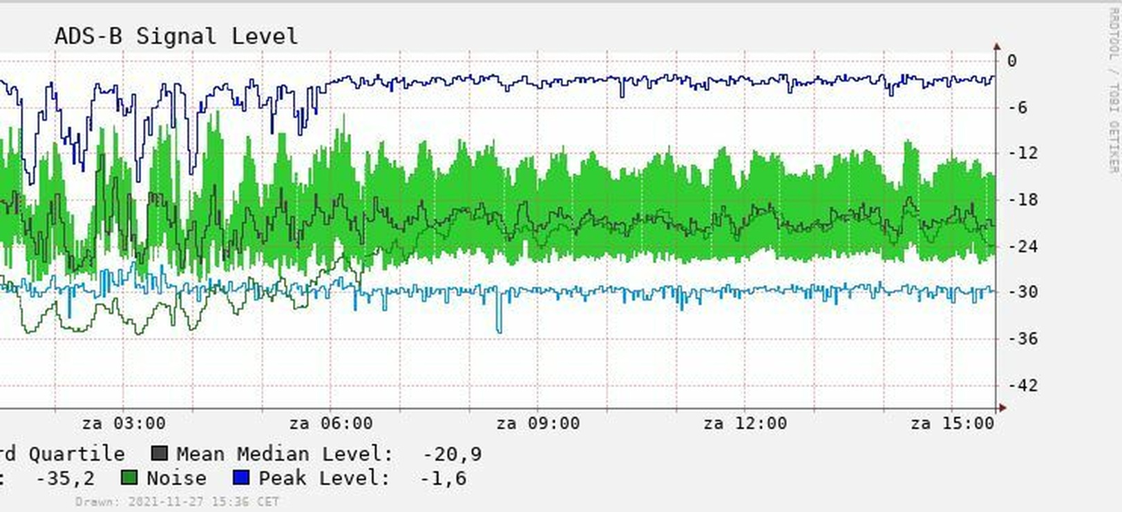

Afbeeldingslocatie: https://tweakers.net/i/x3ZohHvqio0E1iIEUMoJcLUik2Y=/800x/filters:strip_exif()/f/image/9AfeNUWC0Ulyc8gdHQd9imOM.png?f=fotoalbum_large
Mooi hoe te zien hoe de internet upload zich opbouwt (paars) als er meer vluchten over komen. De kids zijn om 7 uur filmpjes gaan kijken (groen download)
Gisteren een Airspy Mini gekocht met BF korting. Nu 100% dezelfde setup als @slb Ik zal volgende week nog even adsbcompare draaien en dan kunnen we het verschil zien tussen de RTL-SDR v3 en de Airspy Mini, de RTL-SDR piekte soms ook al naar 1700msg/s.
Ik kijkt bijna nooit naar de vluchten, voor mij zit de uitdaging in het verbeteren en elke keer een paar % vooruit.
Nu het 100% dezelfde setup is, kan ik ook de conclusie trekken dat @slb zijn locatie ongelofelijk goed is. Dat kon ik lang niet erkennen, ik dacht: hij in een stad, ik aan de rand van een weiland, beide premium spullen en ik 1 metertje hoger.
En toch is je locatie bepalend tov de kromming van de aarde en de afbuiging van de signalen. Het is een mooi project, nu in de final stage. Ik zit er over te denken om een andere ontvanger antenne in de top te hangen, misschien eens proberen een commercieel TETRA netwerk te decrypten oid. Nu de conclusie getrokken is dat ADS-B ook echt afhankelijk is van je locatie, en niet zo zeer alleen de hoogte. Kan de ADS-B antenne wel een metertje omlaag, net boven de schoorsteen met de voet.
Wat doet de AirSpy met je Pi 3B+, nou best wel wat ;-) je hoort de CPU kernen nu fluiten als je er naast staat.
Afbeeldingslocatie: https://tweakers.net/i/soB-jIwH2EVD9045g5ZZ5S0XXKc=/800x/filters:strip_exif()/f/image/7reH9KnwgJw0FlDRkGnwpzw7.png?f=fotoalbum_large
Wiederhopft heeft in de laatste Airspy code de multicore afhandeling aangepakt, dat is duidelijk te zien. 4x een core die tot 65% belast mag worden.
Afbeeldingslocatie: https://tweakers.net/i/h3MOMPOPmVN6G7ZO4vaoIYfZbvY=/800x/filters:strip_exif()/f/image/2m6VbqoIt17bVZyT1fvr9nTG.png?f=fotoalbum_large
Afbeeldingslocatie: https://tweakers.net/i/Jb-bLE8x6A-hsXWQh9yPyQAlqos=/800x/filters:strip_exif()/f/image/zniWvj23tOzEA5HhMuIlCTns.png?f=fotoalbum_large

Wat het mij hoopte op te leveren was dat er meer vliegtuigen uit de ruis gedetecteerd konden worden, helaas lijkt dat nog niet het geval te zijn. De AirSpy is een hele goede ontvanger, noem het betaalbaar-premium. De single track vliegtuigen zijn verlaagd (die roze puntjes), omdat deze ontvanger beter in staat is om meer posities tegelijk te verwerken. Samenvattend: vooral de websites waaraan ik feed zijn blij met deze investering O-)
Die weakest lie (lichtblauw) is te bepalen met je gain instellingen.
https://github.com/wiedehopf/adsb-wiki/wiki/Optimizing-gain
For that it's best to use graphs1090: https://github.com/wiedehopf/graphs1090#graphs1090 Note that -30 is less than -20 when looking at RSSI (Wikipedia: Negative number) So you increase/decrease gain step by step until the light blue line (weakest signal) is in the range of -30 to -34. That should typically give good reception while not overloading for close flights.
  • Banthum76
  • Registratie: Maart 2021
  • Laatst online: 05-11-2024
Als je niet over een FA Prostick beschikt is het altijd verstandig een filter te gebruiken. Zelf had ik erg veel last van locale FM-piraten die de RTL-SDR tot wel 20 dB dichtdrukten. Daarmee ook het bereik tot de helft decimeerden. Dan is dit filter het beste wat je kunt kopen: http://shop.sysmocom.de/products/cf1090-kt30
Of je moet zelf een S53MV bouwen. De SAW-filters kunnen hierbij niet in de schaduw staan.
  • Banthum76
stormfly schreef op zaterdag 27 november 2021 @ 15:28:
Dat klopt met de gaininstellingen doormee probeer ik de -3dBFS onder de 5% te houden, maar blijf dan steken op 30 dB (kan er wel mee leven hoor)
Afbeeldingslocatie: https://tweakers.net/i/MC7eYUZOLICaUZnTTDmPsUno4h0=/full-fit-in/4920x3264/filters:max_bytes(3145728):no_upscale():strip_icc():fill(white):strip_exif()/f/image/BeH9Y9x4OYYyBhK30pmobq7u.jpg?f=user_large
Ja die is nog onderweg, nog als laatste kers op de taart ;-)
  • Banthum76
stormfly schreef op zaterdag 27 november 2021 @ 16:06:
Ben benieuwd wat dat filter gaat brengen, hou ons op de hoogte >:)
  • stormfly
Banthum76 schreef op zaterdag 27 november 2021 @ 16:14:
Nou ik denk niet zoveel, maar ik spaar collectors items :P Er zit ook al een RTL-SDR LNA tussen met SAW filters. 4G zenders op 325meter, en Lopik op 14km (line of sight), die laatste kan ik moeilijk inschatten qua veldsterkte.
En vooral voor de toekomst als ik zelf iets wil gaan uitzenden oid.
  • ANdrode
Is dat filter temperatuurgevoelig?
Dat is nog een variabele die in de keten mee gaat spelen op een gegeven moment. Ik las dat dit het nadeel van die cavity filters was.
  • stormfly
ANdrode schreef op zaterdag 27 november 2021 @ 22:07:
Goede vraag! Het is ook dé reden dat ik niet met een Pi gemonteerd op het dak aan de slag ga. De zon staat hier de hele zomer pal op de antenne. Ik wil dat eerst een zomer aankijken, hoe het gaat met Cavity en de RTL-SDR LNA. Als je dat zou gaan uitbreiden met een Pi4 en een Airspy Mini en de POEhat, dan is het snel warm.
Dit cavity filter lijkt goed binnen het Nederlandse klimaat te passen: Temperature -10 to 50 Centigrade
