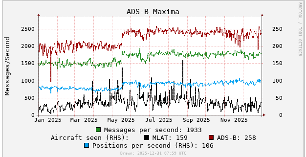

Op dit plaatje over het afgelopen jaar kun je vast wel ontdekken wanneer de antenne is vervangen....
Afbeeldingslocatie: https://tweakers.net/i/7smOQ2WeUdXxlwg5Bv7FJiRhF-4=/fit-in/4000x4000/filters:no_upscale():strip_exif()/f/image/65XqveCVe84nCCCnXtu3JG20.png?f=user_large

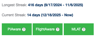

Helaas waren er afgelopen tijd diverse keren problemen in de internetaansluiting van mijn feeder op Terschelling.
Na week of 3 problemen met Ziggo gelukkig weer stabiel, maar wel de streak kwijt :(
Afbeeldingslocatie: https://tweakers.net/i/66fNvrz47xJp2HzGAMNUyEIyIgw=/fit-in/4000x4000/filters:no_upscale():strip_exif()/f/image/GaxJkvG3AernFIbjsLUXBHvX.png?f=user_large

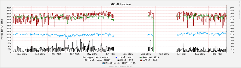

Voor de koeling heb ik koelprofiel op de LNA (in kast bij antenne) en Dongle (binnenshuis) geplaatst.
Hier mijn grafiek van afgelopen jaar, inclusief outage :):
Afbeeldingslocatie: https://tweakers.net/i/-Wq11hzXbV2niWsU4XHB0JDpF1k=/800x/filters:strip_exif()/f/image/GT2uleIw0CsTi8DvHBbYcx9D.png?f=fotoalbum_large
En hier van de afgelopen maand:
Afbeeldingslocatie: https://tweakers.net/i/h02Sb-V6k0mGPIsmBuha2l_Fxec=/800x/filters:strip_exif()/f/image/0qJStQA5lnMyvBb2oo62kVmR.png?f=fotoalbum_large
