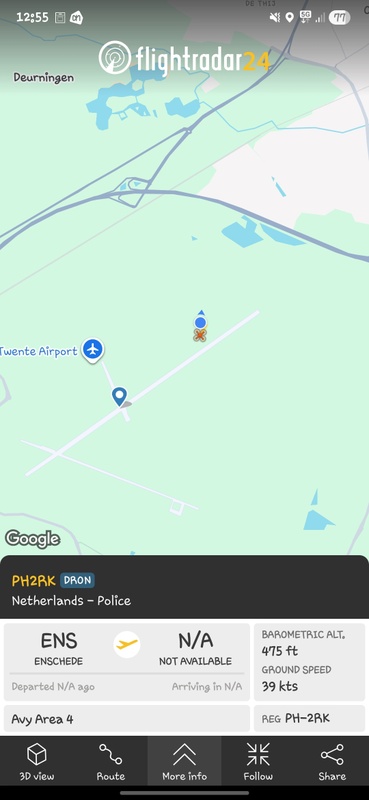

Mobiel hoeft niet want we gaan vliegen vanaf een vast punt met een radius van 25km om dat vaste punt heen.
Ik heb geen idee welke klasse er in zit dat zou ik moeten navragen bij de fabrikant van de drone

Tja, om op de diverse sites terecht te komen zul je door 1 of meer feeders ontvangen moeten worden, zij geven je data door. Geen idee of er om Twente heen veel naar FR24 gaat, ze staan niet in mijn lijst.
Maar er speelt vermoedelijk veel meer en dat gaat naar de adsb-out op je drone: vermogen, antenne gain, antenne lokatie, etc. Adsb-out is bedoeld om andere toestellen in de buurt te waarschuwen. Omdat jij een laagvlieger bent kan ik me voorstellen dat je antenne boven op je drone staat en naar onderen afgeschermd is. Heb je H en E plane diagrammen van de geïnstalleerde antenne?
Daarnaast heeft je zender vermoedelijk flink minder uitgangsvermogen dan de "normale" ~250 watt. Tot slot: feeders moeten je kunnen "zien". Op 1090MHz heb je te maken met zichtverbindingen, gebouwen, bomen, metaal, alles dempt die frequentie ontzettend sterk.

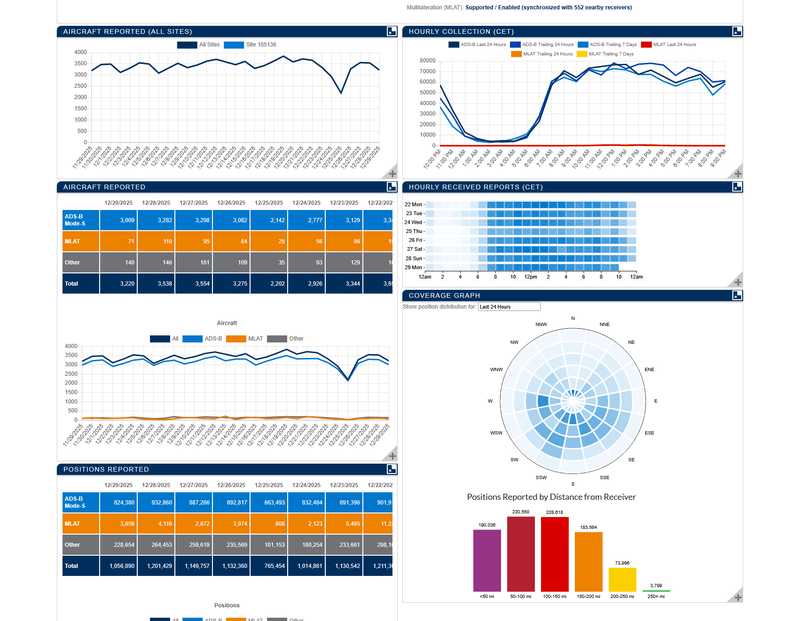

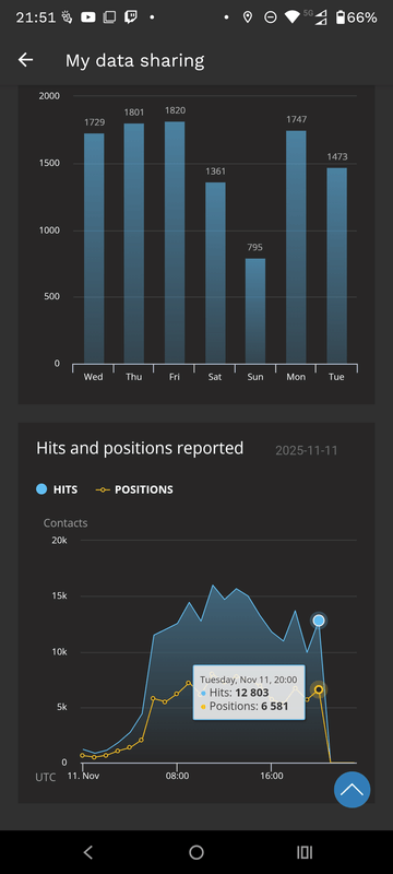

@tomvdhorst Ik heb even zitten kijken naar de Airspy mini, € 149,- bij koop in Nederland, iets minder rechtstreeks bij Itead inclusief BTW - bijkomende kosten zijn onduidelijk.
Als ik ga zoeken naar vergelijkende ervaringen dan zie ik dat er verbetering KAN zijn tov de RTL-SDR bij gebruik van 20MHz sampling. Daarvoor zou minimaal een Pi4 nodig zijn. Die heb ik liggen maar die geeft wel weer flink meer warmte af - iets dat bij montage zonder (veel) ventilatie problematisch kan worden.
Ik zie opmerkingen dat een Airspy tot 3.000 messages/seconde kan leveren t.o.v. ~ 1.800 voor een RTL-SDR. Ik zit momenteel (bewolkt, nevelig en dus demping op de signalen) rond de 1600/sec.
17 mei heb ik de antenne opgewaardeerd. Dat geeft (gemiddeld) 15% meer signalen. Zie plaatje met grafieken (23 is weggevallen ivm cache verlies): 2 weken ADSB stats
De vorige opwaardering van blauwe FA Prostick naar RTL-SDR + Uputronics bracht ook al eens 20% verbetering.
Zijn er hier mensen die de Airspy mini met de RTL V3 (beiden in combinatie met een LNA) vergeleken hebben? Als ik het goed begrijp (...) komt de verbetering voor bij de hogere sampling rate van 20MHz naar voren, begrijpelijk want met een goeie LNA zal het inkomend signaal (SNR/ruisgetal) niet heel anders zijn.
Het grooste nadeel: Ik kan m'n antenne niet "hoog" plaatsen, geen flats zoals in de steden, geen kerktoren oid waar ik m op kwijt kan (mag).
Ik zit nu volgens FA op >4K vliegtuigen en rond de 1.1-1.2M posities/dag (gisteren minder vanwege het weer). Hoveel meer is realistisch als ik zie dat (FA stats) nummer 2 in Nederland al op een lokatie zit die 35 meter hoger is dan de mijne, dichter bij grote vliegvelden zit en dus meer laagvliegend verkeer in die omgevingen kan oppikken....
Het blijft een hobby om er het maximale uit te halen maar er zijn nog meer hobbies ;) En dan wordt t weer klussen - alles in een weerdicht kastje dat ook nog eens goed vastgezet kan worden. Ik weet nl niet of het in het huidige kastje past en nog een beetje koel blijft in de - klinkt gek op een regenachtige dag als vandaag - bloedhete zon.

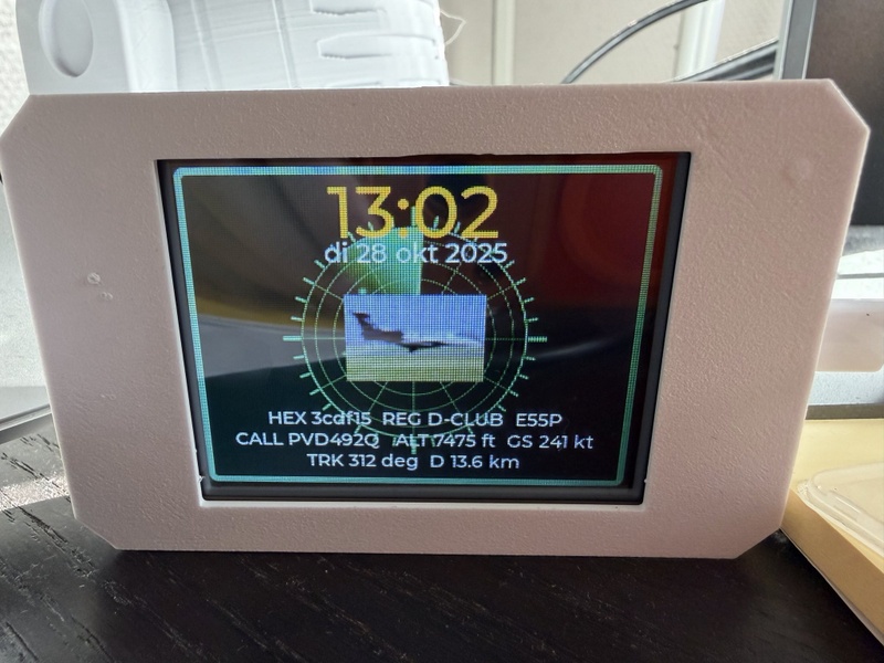

Een gewoon klokje op je bureau is ook maar saai:
Afbeeldingslocatie: https://tweakers.net/i/pLtL65sn_1CC8Wd0-8ZWmQepjcc=/800x/filters:strip_icc():strip_exif()/f/image/7lEsh8TBRKmA5AoVm9kqP6vW.jpg?f=fotoalbum_large
Afbeeldingslocatie: https://tweakers.net/i/JrxMB1H3Sak2zYyQXgpStLW2cmU=/800x/filters:strip_icc():strip_exif()/f/image/Xgh6YAeopRoGGaBO9JS3p9M8.jpg?f=fotoalbum_large
Hij geeft het dichtbijzijnde vliegtuig weer en de stats ervan, ook heeft hij een webinterface die de laatste 50 normale of miliataire vliegtuigen weergeeft en een top 10 van vliegtuigen die ooit het dichtsbij zijn geweest! 8)
Let niet op de behuizing, daar moet ik nog een nieuwe voor ontwerpen.

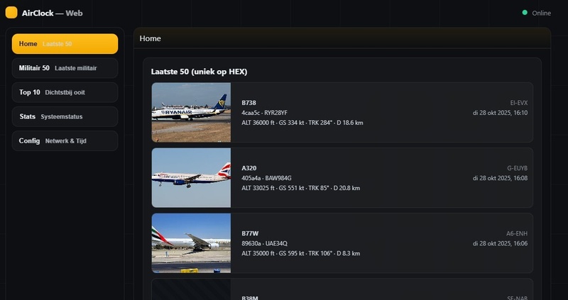

  • Geert de Graaf
  • Laatst online: 11:28
Danielson schreef op dinsdag 28 oktober 2025 @ 16:24:
Is dit ergens te vinden op Github :) ?
Geert
  • DjoeC
  • Registratie: November 2018
  • Laatst online: 15:12
Grappig. Al is "de laatste 10" wel saai: Dat worden dan altijd dezelfde Apaches die hier zo'n beetje door de achtertuin vliegen. Of een C130 op 400 voet zoals deze week.
  • Danielson
  • Laatst online: 14:18
Geert de Graaf schreef op dinsdag 28 oktober 2025 @ 16:37:
Nee... Heb het net zelf in elkaar geknutseld! :)

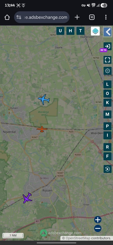

  • Flyingdm
  • Registratie: Januari 2016
Afbeeldingslocatie: https://tweakers.net/i/2AGhb8Lbd4oM-md48TBrDSIsYxM=/x800/filters:strip_icc():strip_exif()/f/image/lseeXa1hyqymcMh3rIQ6OLsv.jpg?f=fotoalbum_large
Afbeeldingslocatie: https://tweakers.net/i/9r5TbWHEwNxwuiGoYT-vkbtWziw=/x800/filters:strip_icc():strip_exif()/f/image/aoLFqI81qZjx9x1S6eUbgd95.jpg?f=fotoalbum_large
Goedemiddag, het heeft even geduurd maar eindelijk hebben we onze eigen ontvanger. Ik heb een raspberry genomen met een FlightAntenne 1090MHz ADS-B N-Type 22" - 5.5dBi, FlightAware ADS-B 1090MHz Band-pass SMA Filter en FlightAware Pro Stick Plus.
Hierop heb ik de image van ADSB.im gezet.
De ontvanger werkt goed. Echter wat mij opvalt is dat ADSB exchange onze eigen drone wel weergeeft. Maar FR24 niet. Ik kan wel zien dat we FR24 feeder. Wie weet waar dat aan kan liggen?
  • DjoeC
@Flyingdm Dat ligt aan de filtering die de meeste sites toepassen. ADSB exchange kent - vzv ik weet - nog steeds geen filtering. Als je drone niet als civiel geregistreerd staat zal ie bij de meesten niet verschijnen want die onderdrukken nogal t een en ander (FAA lijst, militair, whatever else). Exact ken ik de exclusies niet....
Overigens vermoed ik dat ie op je lokale kaart wel verschijnt vzv je m zelf ontvangt.
[ Voor 4% gewijzigd door DjoeC op 11-11-2025 14:44 ]
  • DjoeC

  • Flyingdm
DjoeC schreef op dinsdag 11 november 2025 @ 14:43:
Het rare is dat hij eerder wel zichtbaar is geweest. We gaan morgen vliegen vanaf vliegveld Twente dus dan maar kijken of hij daar wel wordt opgepikt.
  • DjoeC
Flyingdm schreef op dinsdag 11 november 2025 @ 18:11:
Stuurt je drone wel de positie mee of moet dat via MLAT? In dat laatste geval kan het zijn dat je onvoldoende zuiver wordt opgepikt. Je zender is vast laag vermogen (1 watt oid). En had je eerder ook al niet problemen?

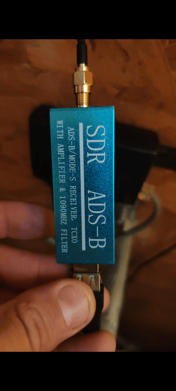

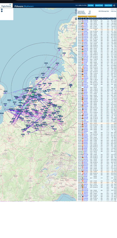

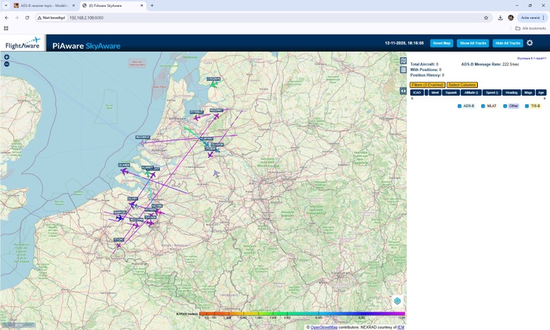

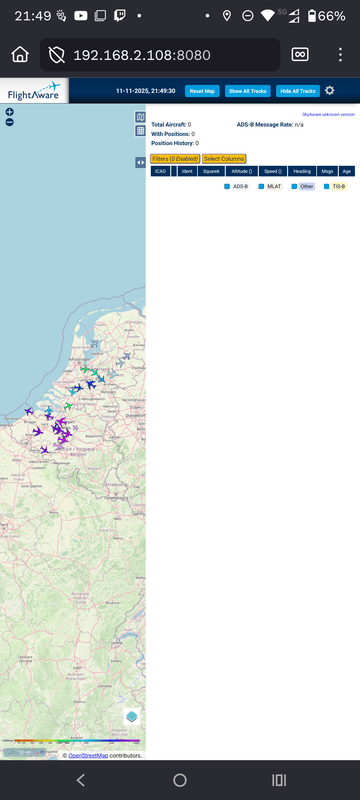

  • (KBX) Harkanoid
  • Laatst online: 25-11 00:38
Iemand idee waarom mijn vliegtuigen stil staan en er geen data verkeer is ?Afbeeldingslocatie: https://tweakers.net/i/dVd63-H9mcyE9-n9sCdnYELUQrM=/x800/filters:strip_exif()/f/image/WvSCIQVbsuxaUlsi4L1nGuCt.png?f=fotoalbum_largeAfbeeldingslocatie: https://tweakers.net/i/2A0Z3p9nUsDQL7QCxV19oVConTw=/x800/filters:strip_exif()/f/image/sh9WMF77dq6g4wi3PQ3Qld6l.png?f=fotoalbum_large
[ Voor 28% gewijzigd door (KBX) Harkanoid op 11-11-2025 21:51 ]
  • DjoeC
(KBX) Harkanoid schreef op dinsdag 11 november 2025 @ 21:50:
Iemand idee waarom mijn vliegtuigen stil staan en er geen data verkeer is ?[Afbeelding][Afbeelding]
Nee, bij mij vliegen ze nog gewoon. Iets meer informatie kan misschien een lichtje doen schijnen zoals: wat staat er in je logs, wat is je set-up, etc.
  • (KBX) Harkanoid
Setup is een orange Pi met de gewoonlijke software en een echte 1090 SDR met filterAfbeeldingslocatie: https://tweakers.net/i/ritY4fyjkQ4CZkhBYJB_z9m7TVE=/x800/filters:strip_exif()/f/image/RQZmKGHMbea1RpIuHE46S6Ox.png?f=fotoalbum_large
  • DjoeC
(KBX) Harkanoid schreef op dinsdag 11 november 2025 @ 23:18:
Setup is een orange Pi met de gewoonlijke software en een echte 1090 SDR met filter[Afbeelding]
Dat zegt nog steeds niet zoveel. Wat is bij jou "gewoonlijke software"? Ik gebruik meerdere soorten. Als je het adsb-im image bedoelt geef dan ook de informatie uit de logs onder Dozzle eens weer, anders de logs die je kunt vinden via de shell.
De stick lijkt me van Ali te komen maar dat weet ik natuurlijk niet. Als je ADSBexchange voed met MLAT kun je onder de MLAT informatie daar (even zoeken) je frequentie en je klok afwijkingen achterhalen.
Maar als eerste zou ik eens gewoon een herstart doen, mijn adsb.im versie heeft ook al een paar keer gehangen - vermoedelijk omdat de cache volgelopen was. Maar dat is nauwelijks te checken na een herstart omdat de logs dan weg zijn.

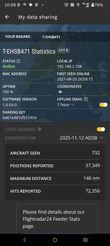

  • (KBX) Harkanoid
Nee dump1090 en de fr24 feeder meer niet
De fr24 feeder doet het wel echter de data geeft hij niet weer op de browser , hij geeft netjes online weer in de FR24 app
Afbeeldingslocatie: https://tweakers.net/i/2tTqGPiiqaY6TqizFPpNdKDmGHU=/x800/filters:strip_exif()/f/image/xRoSpCXszAXGhN98v4gnHHHJ.png?f=fotoalbum_large
  • oohh
(KBX) Harkanoid schreef op woensdag 12 november 2025 @ 11:00:
Kun je de logs van dump1090 laten zien?

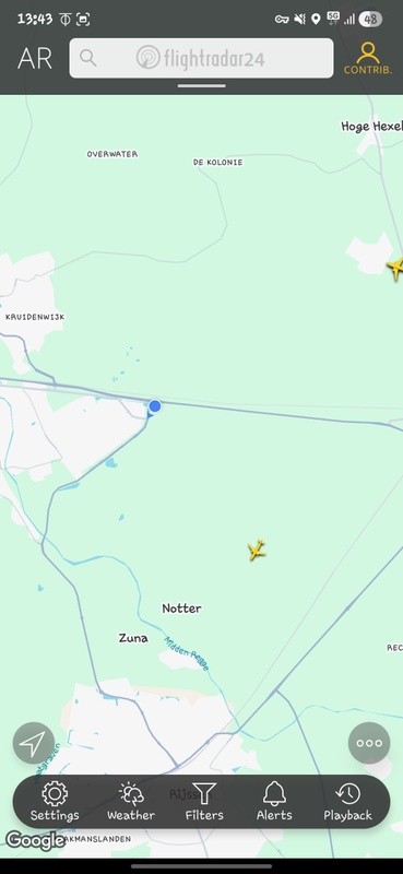

  • Flyingdm
Afbeeldingslocatie: https://tweakers.net/i/u2pkFZItp3xPXURFZzgWsXh7dRQ=/x800/filters:strip_icc():strip_exif()/f/image/XxlmlZ1gpmsVX9Rah7SlUtcf.jpg?f=fotoalbum_large
We zijn nu aan het vliegen op vliegveld Twente en daar geeft hij hem dus wel weer op FR24. Kan ik nog iets veranderen aan mijn ontvanger?
  • DjoeC
Flyingdm schreef op woensdag 12 november 2025 @ 12:57:
Dit lijkt heel sterk op omstandigheden, afstand drone <> ontvanger, gebrek aan MLAT (minimaal 3 stations die aan FR24 gekoppeld zijn en waar jij mee synct) op je oorspronkelijke testlokatie omdat je drone onvoldoende positie op 1090MHz uitzend. Wat zit er voor ADSB zender in je drone en welke packets stuurt die uit? Zit de antenne bovenop, onderop, binnenin, naar beneden afgeschermd door niet RF doorlatend materiaal (zoals metaal) oid?

  • (KBX) Harkanoid
ah vergeten er uit te knippen , hij geeft dus wel data weer met F5 veranderd het maar geen info gek genoeg
Afbeeldingslocatie: https://tweakers.net/i/Fgdiw4sQJA28BlsJFIJTmG_clZs=/800x/filters:strip_icc():strip_exif()/f/image/RqMzecsRhX6WhXAT9I2qmAL2.jpg?f=fotoalbum_large
  • DjoeC
@(KBX) Harkanoid Tja, ik weet niet of ik je veel verder kan helpen op basis van de info die ik heb,,,,, Wat me opvalt is dat het spul nogal met de gain aan t rommelen is.
Ik draai zelf niet langer dump1090fa maar heb dat omgezet naar readsb (https://github.com/wiedehopf/readsb) met een aantal scripts daarbij. Ofwel (in mijn geval): RaspberryPi OS geinstalleerd, handmatig readsb etc toegevoegd en daarna de losse feeders toegevoegd. Reden: Ik wil geen vendor lock-in met FA.... Hun software doet soms "moeilijk" als je er iets anders bij wilt zoals andere feeders. Zie ook de andere Wiedehopf repositories voor extra spul.
Naast de handmatig geinstalleerde pi draai ik nog een 2e met het https://adsb.im/home op docker gebaseerde image. Die gebruikt ook readsb maar geeft nog veel meer (en makkelijker) informatie. Zeker als je het niet werkend krijgt is dat misschien een optie om naar te kijken. Je kunt daar gewoon je FA API key ingeven en draaien maar.
Het riekt naar een (intern) setting of communicatieprobleem of een bug in de FA software. Ik zou snel naar de meer opensource versie toegaan (Wiedehopf of adsb.im).....
  • (KBX) Harkanoid
Ik gebruik de FR24 feeder , vroeger had je business dan gratis is nu contributor met de zelfde extras zoals onbeperkt alle opties :-)
Ik heb die website eerder al bekeken , maar daar staat helaas geen image voor een OrangePi Zero of Raspberry Pi1 die hier nog op de plank liggen....
Welliswaar oud maar voor dit nog prima te gebruiken , vriend van mij gebruikt de zelfde SDR en ziet op dit moment zelfs nog 200+ vliegtuigen ermee , ik denk dat ik ergens een fouieve GPS locatie ofzo heb staan
  • DjoeC
(KBX) Harkanoid schreef op woensdag 12 november 2025 @ 20:23:
Foute locatie lijkt het niet op en dat zou niet als gevolg mogen hebben dat je geen lijst aan de rechterkant krijgt. Alle (of minimaal de eerste 50) toestellen horen daar te staan. Je zou nog eens door je instellingen (niet alleen het tandwiel maar ook de kaartinfo) kunnen lopen of er niet per ongeluk een fout of missend vinkje is.
Nu (20:44) nog 200 toestellen is knap! Ik heb er nu 161 met 1600 messages/seconde.

  • tomvdhorst
  • Registratie: Oktober 2021
  • Laatst online: 15-09 07:10
Niet zo veel mis met de gain vanuit dump1090-fa, de scan wordt per uur gedaan en dat is normaal gedrag. Je zou de software nog een keertje kunnen herinstalleren (piaware) en kijken of dan je lijst aan de rechterzijde wel verschijnt.

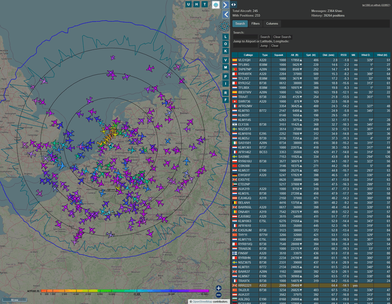

  • slb
  • Laatst online: 00:37
slb
Bwoah......
Ehhh..
-Je antenne? (opstelling/type)
-Misschien ook een ding; verkeerde SMA-stekker op de coax (RP-SMA ipv SMA)
-kabel breuk/knik
Hoe lang is de coax naar de antenne?
Andere antenne (en coax) geprobeerd?
Mijn antenne staat vrij en heb op dit moment (maandagavond 22:00) ca 2350msg/s en 245 vliegtuigen (233 met positie)
Afbeeldingslocatie: https://tweakers.net/i/W794VN7AA4uVCfWAZuggbK5d5fI=/800x/filters:strip_exif()/f/image/W0zHh3tMtoTMwsUnB93f8zNc.png?f=fotoalbum_large
Flightaware Stats
Afbeeldingslocatie: https://tweakers.net/i/q2MbZ63b4gIYPu1nOiawVENuNvw=/800x/filters:strip_exif()/f/image/PaKGcp8HegQCLURYeVk4olW8.png?f=fotoalbum_large

  • (KBX) Harkanoid
Hij verzend wel data hoor , geeft het alleen niet live weer.

  • slb
slb
Bwoah......
Ah.. my bad 8)7 ,niet goed gelezen, dacht dat je vrijwel niets ontving...
[ Voor 14% gewijzigd door slb op 29-12-2025 23:01 ]
prompt $p $g
  • (KBX) Harkanoid
O dat kan gebeuren , hij verstuurd dus wel data naar fr24 alleen de website ververst niet , what's wrong?
