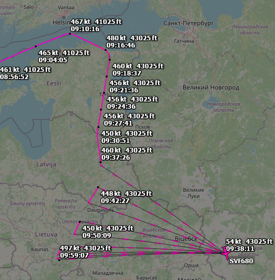

Verkeer vanaf de Ginkelse heide (para dropping) trok mijn aandacht. Toen ik op m'n scherm keek viel me op dat er zojuist een B52 (typecode B52) vanuit Engeland overkwam. Benieuwd waar die heen gaat.....
Nou, die ging dus naar Leoš Janáček Airport Ostrava, vloog een paar rondjes, deed een landingspoging (oefening?) vanuit het zuiden en het noorden waarna het rechtsomkeert ging.
Afbeeldingslocatie: https://tweakers.net/i/sCUAGies3Q3FZ0m_h6nMTot7MsI=/800x/filters:strip_exif()/f/image/c8GFQvZMQYX49NP6CqEXQbUt.png?f=fotoalbum_large
[ Voor 59% gewijzigd door DjoeC op 20-09-2025 13:35 ]
  • Ruben279
  • Registratie: Augustus 2018
DjoeC schreef op zaterdag 20 september 2025 @ 11:28:
Die B52 vlucht was gepland, liet zich even zien op de NATO Days in Ostrava.
1x slow pass en 1x high speed pass, daarna weer RTB Fairford.

  • Flyingdm
  • Registratie: Januari 2016
  • Laatst online: 14-05 19:39
Afbeeldingslocatie: https://tweakers.net/i/2AGhb8Lbd4oM-md48TBrDSIsYxM=/x800/filters:strip_icc():strip_exif()/f/image/lseeXa1hyqymcMh3rIQ6OLsv.jpg?f=fotoalbum_large
Afbeeldingslocatie: https://tweakers.net/i/9r5TbWHEwNxwuiGoYT-vkbtWziw=/x800/filters:strip_icc():strip_exif()/f/image/aoLFqI81qZjx9x1S6eUbgd95.jpg?f=fotoalbum_large
Goedemiddag, het heeft even geduurd maar eindelijk hebben we onze eigen ontvanger. Ik heb een raspberry genomen met een FlightAntenne 1090MHz ADS-B N-Type 22" - 5.5dBi, FlightAware ADS-B 1090MHz Band-pass SMA Filter en FlightAware Pro Stick Plus.
Hierop heb ik de image van ADSB.im gezet.
De ontvanger werkt goed. Echter wat mij opvalt is dat ADSB exchange onze eigen drone wel weergeeft. Maar FR24 niet. Ik kan wel zien dat we FR24 feeder. Wie weet waar dat aan kan liggen?
  • DjoeC
  • Registratie: November 2018
  • Laatst online: 15:54
@Flyingdm Dat ligt aan de filtering die de meeste sites toepassen. ADSB exchange kent - vzv ik weet - nog steeds geen filtering. Als je drone niet als civiel geregistreerd staat zal ie bij de meesten niet verschijnen want die onderdrukken nogal t een en ander (FAA lijst, militair, whatever else). Exact ken ik de exclusies niet....
Overigens vermoed ik dat ie op je lokale kaart wel verschijnt vzv je m zelf ontvangt.
[ Voor 4% gewijzigd door DjoeC op 11-11-2025 14:44 ]

  • Flyingdm
DjoeC schreef op dinsdag 11 november 2025 @ 14:43:
Het rare is dat hij eerder wel zichtbaar is geweest. We gaan morgen vliegen vanaf vliegveld Twente dus dan maar kijken of hij daar wel wordt opgepikt.
  • DjoeC
Flyingdm schreef op dinsdag 11 november 2025 @ 18:11:
Stuurt je drone wel de positie mee of moet dat via MLAT? In dat laatste geval kan het zijn dat je onvoldoende zuiver wordt opgepikt. Je zender is vast laag vermogen (1 watt oid). En had je eerder ook al niet problemen?

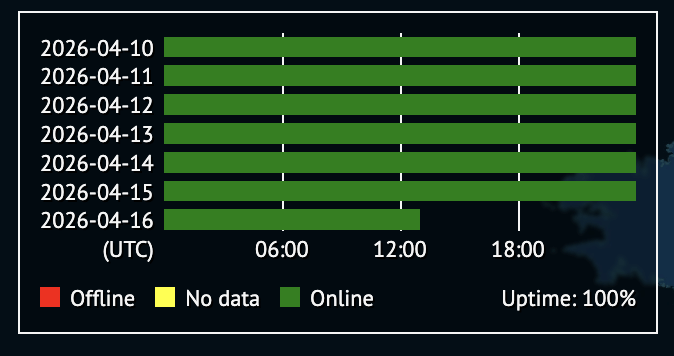

  • (KBX) Harkanoid
  • Laatst online: 29-10 21:15
Iemand idee waarom mijn vliegtuigen stil staan en er geen data verkeer is ?Afbeeldingslocatie: https://tweakers.net/i/dVd63-H9mcyE9-n9sCdnYELUQrM=/x800/filters:strip_exif()/f/image/WvSCIQVbsuxaUlsi4L1nGuCt.png?f=fotoalbum_largeAfbeeldingslocatie: https://tweakers.net/i/2A0Z3p9nUsDQL7QCxV19oVConTw=/x800/filters:strip_exif()/f/image/sh9WMF77dq6g4wi3PQ3Qld6l.png?f=fotoalbum_large
[ Voor 28% gewijzigd door (KBX) Harkanoid op 11-11-2025 21:51 ]
  • DjoeC
(KBX) Harkanoid schreef op dinsdag 11 november 2025 @ 21:50:
Iemand idee waarom mijn vliegtuigen stil staan en er geen data verkeer is ?[Afbeelding][Afbeelding]
Nee, bij mij vliegen ze nog gewoon. Iets meer informatie kan misschien een lichtje doen schijnen zoals: wat staat er in je logs, wat is je set-up, etc.
  • (KBX) Harkanoid
Setup is een orange Pi met de gewoonlijke software en een echte 1090 SDR met filterAfbeeldingslocatie: https://tweakers.net/i/ritY4fyjkQ4CZkhBYJB_z9m7TVE=/x800/filters:strip_exif()/f/image/RQZmKGHMbea1RpIuHE46S6Ox.png?f=fotoalbum_large
  • DjoeC
(KBX) Harkanoid schreef op dinsdag 11 november 2025 @ 23:18:
Setup is een orange Pi met de gewoonlijke software en een echte 1090 SDR met filter[Afbeelding]
Dat zegt nog steeds niet zoveel. Wat is bij jou "gewoonlijke software"? Ik gebruik meerdere soorten. Als je het adsb-im image bedoelt geef dan ook de informatie uit de logs onder Dozzle eens weer, anders de logs die je kunt vinden via de shell.
De stick lijkt me van Ali te komen maar dat weet ik natuurlijk niet. Als je ADSBexchange voed met MLAT kun je onder de MLAT informatie daar (even zoeken) je frequentie en je klok afwijkingen achterhalen.
Maar als eerste zou ik eens gewoon een herstart doen, mijn adsb.im versie heeft ook al een paar keer gehangen - vermoedelijk omdat de cache volgelopen was. Maar dat is nauwelijks te checken na een herstart omdat de logs dan weg zijn.
  • (KBX) Harkanoid
Nee dump1090 en de fr24 feeder meer niet
De fr24 feeder doet het wel echter de data geeft hij niet weer op de browser , hij geeft netjes online weer in de FR24 app
Afbeeldingslocatie: https://tweakers.net/i/2tTqGPiiqaY6TqizFPpNdKDmGHU=/x800/filters:strip_exif()/f/image/xRoSpCXszAXGhN98v4gnHHHJ.png?f=fotoalbum_large
  • oohh
  • Laatst online: 16:46
(KBX) Harkanoid schreef op woensdag 12 november 2025 @ 11:00:
Kun je de logs van dump1090 laten zien?
  • (KBX) Harkanoid
Ben nu niet thuis , zal vanavond even ernaar kijken
  • Flyingdm
Afbeeldingslocatie: https://tweakers.net/i/u2pkFZItp3xPXURFZzgWsXh7dRQ=/x800/filters:strip_icc():strip_exif()/f/image/XxlmlZ1gpmsVX9Rah7SlUtcf.jpg?f=fotoalbum_large
We zijn nu aan het vliegen op vliegveld Twente en daar geeft hij hem dus wel weer op FR24. Kan ik nog iets veranderen aan mijn ontvanger?
  • DjoeC
Flyingdm schreef op woensdag 12 november 2025 @ 12:57:
Dit lijkt heel sterk op omstandigheden, afstand drone <> ontvanger, gebrek aan MLAT (minimaal 3 stations die aan FR24 gekoppeld zijn en waar jij mee synct) op je oorspronkelijke testlokatie omdat je drone onvoldoende positie op 1090MHz uitzend. Wat zit er voor ADSB zender in je drone en welke packets stuurt die uit? Zit de antenne bovenop, onderop, binnenin, naar beneden afgeschermd door niet RF doorlatend materiaal (zoals metaal) oid?

  • Ruben279
Helaas waren er afgelopen tijd diverse keren problemen in de internetaansluiting van mijn feeder op Terschelling.
Na week of 3 problemen met Ziggo gelukkig weer stabiel, maar wel de streak kwijt :(
Afbeeldingslocatie: https://tweakers.net/i/66fNvrz47xJp2HzGAMNUyEIyIgw=/fit-in/4000x4000/filters:no_upscale():strip_exif()/f/image/GaxJkvG3AernFIbjsLUXBHvX.png?f=user_large

Wel een leuk plaatje van zonet om te delen. Zweedse luchtmacht, categorie electronic warfare die ofwel zelf foute posities doorgeeft ofwel "last" heeft voor GPS verstoringen. En terwijl ik dit type is ie ineens weer 300 mijl verder... Het meest bijzondere voor mij is de snelheid van 54 knopen op 43.000 voet (in het centrale punt rechtsonder) ;)
Afbeeldingslocatie: https://tweakers.net/i/6rx-8MvkXC8DOskVny_jyAEeZWA=/fit-in/4000x4000/filters:no_upscale():strip_exif()/f/image/OWnDHr3zr7eT8UfOmUYRDdZn.png?f=user_large
  • Ruben279
Die SVF660 (of welke Gulfstream 4 vlucht van Swedish Armed Forces dan ook) die daar regelmatig vliegt voor Electronic intelligence doet zelf niet aan GPS jamming, maar heeft last van de jamming uit het oosten.
Dat was ook mijn gedachte. Overigens vraag ik me af of in die regionen West niet net zo veel jamt als Oost, zou mij niet verbazen. Wel is het natuurlijk bijzonder dat een zodanig uitgerust toestel niet de "eigen positie" maar de "zogenaamde" positie doorgeeft. Ik ga er tenminste van uit dat ie zelf wel weet waar hij vliegt ;) Maar, misschien is het een onderdeel van deceptie?

Hier geen downtime gehad:
Afbeeldingslocatie: https://tweakers.net/i/2UQ2_sO0x3M1NH5fzuTh7qzauP0=/fit-in/4000x4000/filters:no_upscale():strip_exif()/f/image/B1r4aU3AFE4ciiEBMCJ8CQCn.png?f=user_large
Ik zie wel in mijn logfile dat iedere nacht om 05:00u de verbinding opnieuw wordt opgezet. Wellicht is hier bij jou iets misgegaan, aangezien je rond het middaguur ongeveer 7 uur downtime had. ;)
