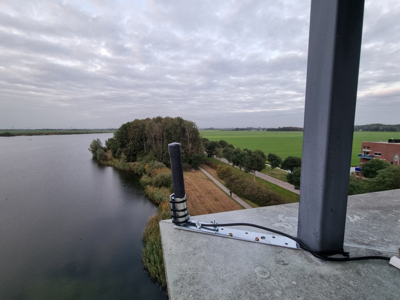

slb schreef op zaterdag 9 oktober 2021 @ 23:16:
Ik zou eens kijken naar beugels voor weerstations en de huidige antenne daarmee net iets meer naar buiten laten steken (weg van de paal). Dan zal de ontvangst weer iets verbeteren.
Die eigenaar van GNS heeft me al eens benaderd om een HULC (Ten 90 met GPS) te testen (was nog in ontwikkelingsfase). Aanvankelijk wel interessante gesprekken over en weer gevoerd, maar hij trok zich later om onbekende redenen terug. Nooit meer wat van hem gehoord en geen HULC gezien.
Ik vind de prijzen die hij hanteert te hoog voor consumenten, dat heb ik hem ook gezegd en misschien is dat in het verkeerde keelgat geschoten.
Goede tip dat van die beugels, ik zal eens kijken. Dus ik belemmer nu door die paal een golf? Wat is dan de golflengte wat ik als afstand moet hanteren als afstand in cm? Ik roep maar wat hoor 🤪 mijn natuurkunde was niet mijn sterkste vak al vond ik en vind ik het wel interessant.
Mbt GNS ik vraag me nog steeds af wat voor een bedrijf dat is. Het lijkt mij een producent in electronica? Misschien dat daarom zijn prijzen zo hoog zijn dat ze in bulk willen verkopen?

stormfly schreef op zondag 10 oktober 2021 @ 12:58:
585km dat is niet mis ::) dank voor het delen. Jouw woongebouw is heel goed zichtbaar. Voor mij een bevestiging dat ik echt boven de schoorsteen uit moet gaan komen, komend voorjaar. 1090Mhz werkt het beste met vrij zicht.
Je coax kabel is bijna een RG58 variant zie ik met een hele snelle google hit. 5mm, als je 7mm kwijt kunt is aircell7 fantastisch, heel buigzaam. :)
Dank voor je berichtje Wopper. 7 mm is geen probleem ik heb de coax door een geboord gaatje in kozijn naar buiten lopen. Binnen heb ik de Raspberry Pi. Kabellengte is 5 mtr. Geeft een dikkere kabel zoals Aircell7 meer weerstand dus minder storing?

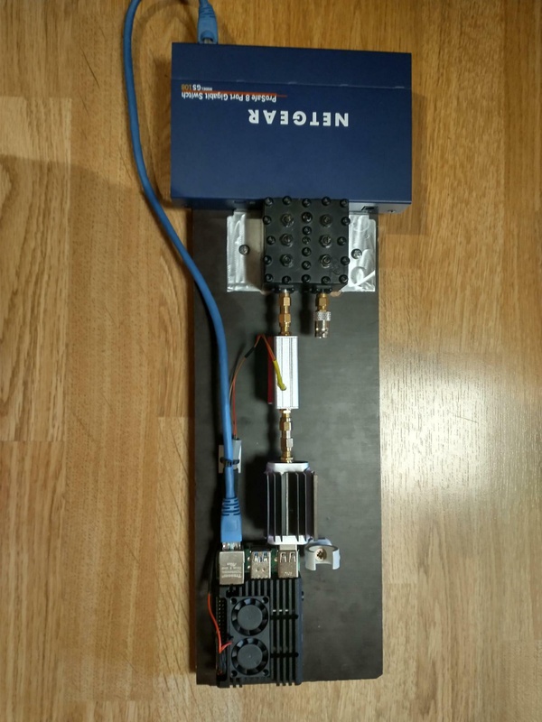

Ja 8 Gb is idd overkill maar ik dacht straks kan ik de raspberry pi ook voor een Hexabot gebruiken die ik ooit wil bouwen. Ik heb inmiddels nog een Pi, een 3B 4gb aangeschaft dus straks koop ik een 3B 2gb voor bet ADS-B feeden maar er is bijna niet aan te komen momenteel vanwege leveringsproblemen.
Dat van die buurman, tja dat is wel een goeie. Zou hij misschien nog doen ook, goede kerel, hij is mijn Lego Technics maatje 😄. Maar er is ook een buurvrouw en die moet dat allemaal niet hebben 😉
Aanleiding voor mijn ADS-B bouwsel is overigens dat de nieuwe aanvliegroute voor Lelystad hier een km vandaan ligt. Ik vind vliegtuigen (en kerosine lucht) fantastisch dus wil dat straks (mocht het doorgaan, ik denk van wel) beetje monitoren, leuk. Wil nog een stevige kijker kopen straks.
Is een LNA ook wat voor mij of niet nodig?
Mooie professionele apparatuur heb je dat is vast genieten! :)

Zwolle-Radar schreef op dinsdag 12 oktober 2021 @ 15:02:
Dat is zeker te vinden, Google weet alles, ik wil het je verklappen +/- 27cm. Een hele mooie lengte om een uitzetbeugel te plaatsen.

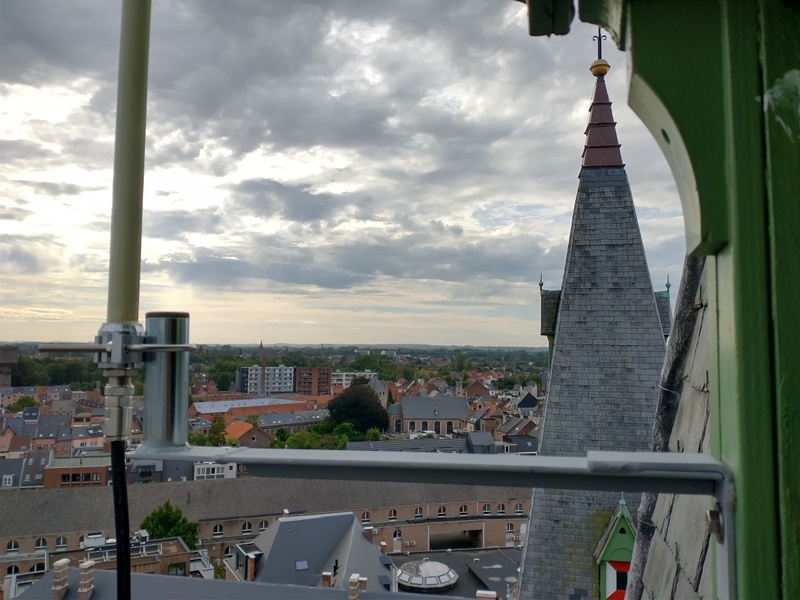

En als introductie een foto van de antennes van mijn beide feeders:
Afbeeldingslocatie: https://tweakers.net/i/ARBj7yQ6zbCSdRkdftc-AtlbgZ8=/800x/filters:strip_icc():strip_exif()/f/image/ZGJmhwp660rQqe8JcUfohzV9.jpg?f=fotoalbum_large
Afbeeldingslocatie: https://tweakers.net/i/Xo_KPafbo5kj7pGtpDLRu-xks7k=/x800/filters:strip_icc():strip_exif()/f/image/g0SKFUSLE7HLw3r6EHLmo4jw.jpg?f=fotoalbum_large

alleyoopie schreef op vrijdag 15 oktober 2021 @ 20:04:
Heb je serieus een antenne aan een kerkgebouw? Gaaf!
  • alleyoopie
  • Registratie: Oktober 2021
  • Laatst online: 11-05-2023
Tja, zo'n toplocatie qua hoogte laat je niet liggen als je de kans hebt, er was trouwens al een glasvezelverbinding aanwezig voor een LoRa-antenne en ik heb er dan maar een ADS-B antenne (en complete feeder) op een andere plek in de klokkentoren bijgeplaatst.
Op die plek geraken is natuurlijk steeds een relatief hachelijk avontuur en geloof me dat je niet in de buurt wil zijn van de klokken wanneer het spul in gang schiet!Afbeeldingslocatie: https://tweakers.net/i/oOckSCMMzYRKb2sp0PfOp2w4Rug=/800x/filters:strip_icc():strip_exif()/f/image/bl4fKmKW5VNX4VQgzXJ8ochN.jpg?f=fotoalbum_large
Op die plek geraken is natuurlijk steeds een relatief hachelijk avontuur en geloof me dat je niet in de buurt wil zijn van de klokken wanneer het spul in gang schiet![Afbeelding]
Kijk zo'n construktie moet ik ook hebben. Is die strip metaal gelast aan de antennehouder?
Zwolle-Radar schreef op vrijdag 15 oktober 2021 @ 21:28:
Die antennehouder is er eentje van wifi-shop24.com maar ik had aan iemand die kan lassen gevraagd om er een verlengstuk tussen te lassen zodat de antenne wat verder van het dak af staat.

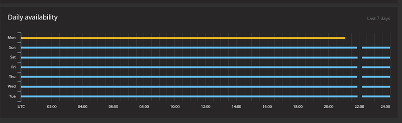

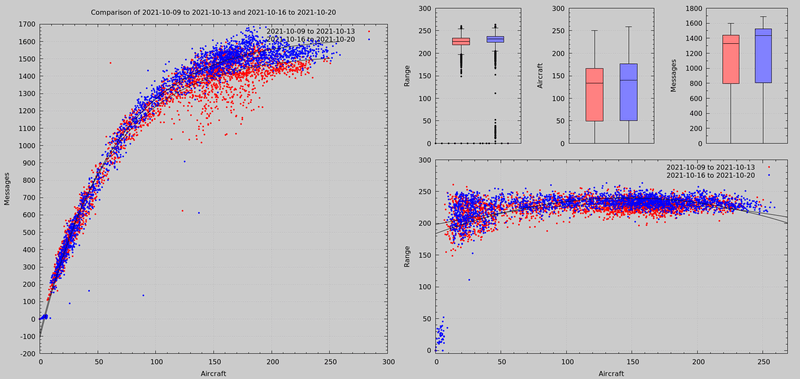

@slb hij staat, toen ik klaar was dacht ik ff snel jouw stats checken, maar jij blijft 30 vliegtuigen voorlopen. Dat was voor je verhoging het geval, en nu na mijn verhoging weer. Ik heb toch goede hoop dat die laatste 30 vliegtuigen voor mij ook zichtbaar worden met de AirSpy eind dit jaar.
2meter massieve kern Aircom Premium (0,118db verlies per meter). RTL-SDR LNA, daarna een meter of 4 Hyperflex 7 coax. Op een RTL-SDR v3 omdat ik daar nu de beste resultaten mee boek, zal over een poosje de Nooelec Smart v5 weer eens aansluiten.
Maar eerst een adsbcompare run draaien over een 14 dagen, rode en blauwe balletjes vergelijken (zie mijn oudere posts)
Het elastiekje om de koelribben was al gebroken, nu met ijzerdraad opgelost.

Voor de kerktoren moest mijn complete feeder incl. switch in een rugzak passen en dit was het resultaat:
Gebruikte kabel is 20m Hyperflex 10 met BNC en N-connector
Afbeeldingslocatie: https://tweakers.net/i/74am5aR_TyRJ8ttFGghKBY8wh8M=/x800/filters:strip_icc():strip_exif()/f/image/g8Qu2UfGTuJv9pwhfZ71uF5x.jpg?f=fotoalbum_large

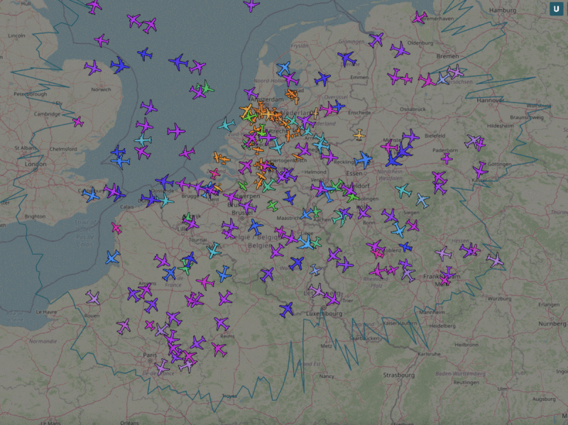

En dit zijn beide feeders in Virtual Radar:
Afbeeldingslocatie: https://tweakers.net/i/HVof3bz04Pu4BKgxjqeElg0LusY=/800x/filters:strip_icc():strip_exif()/f/image/QOturV7vwnMMXHGr9U0NExKT.jpg?f=fotoalbum_large

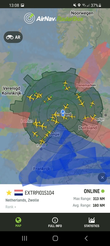

Afbeeldingslocatie: https://tweakers.net/i/EMwh9yBVNx_P27PIxfZ56y5fP9w=/800x/filters:strip_icc():strip_exif()/f/image/cK2A7IhdIF18nQknsiIdpDpu.jpg?f=fotoalbum_large
Vandaag de antenne verplaatst en op de uiterste hoek van het appartement geplaatst. Volgens mij wel stevig genoeg 😉
[ Voor 17% gewijzigd door Zwolle-Radar op 16-10-2021 19:41 ]

zit er nu niet een deel v/d metalen strip voor de antenne(er zit toch een print-antenne in?)
Rob

Zwolle-Radar schreef op zaterdag 16 oktober 2021 @ 19:22:
Ik zie dat de eerste bewonderaar al vanaf de grond staat toe te kijken ;)
Toch een kleine opmerking: let op met scherpe knikken in de coax, dat kan weer wat demping veroorzaken. Kun je de antenne 2 cm naar omhoog brengen?

alleyoopie schreef op zaterdag 16 oktober 2021 @ 17:11:
Hemelse onderneming! (y) :*) Supernetjes gefabriceerd!
Maar waar dient de 8 poort switch voor? Plannen om verder uit te breiden? >:)
Zoiets zit er inAfbeeldingslocatie: https://tweakers.net/i/HBnBIS00gldAYWC42od39SrRgmM=/800x/filters:strip_icc():strip_exif()/f/image/UAxUO227ekPvDMs9WwubzeKi.jpg?f=fotoalbum_large
Kan de LNA niet dichter naar de antenne? In de eerste twee meter van de coax?
Ziet er goed uit de fabricage.
  • alleyoopie
slb schreef op zaterdag 16 oktober 2021 @ 20:24:
De aansluiting is via glasvezel en de afspraak was dat ik ging zorgen voor een switch met Vlan ondersteuning + SFP-poort en daaraan voldeed de Netgear die ik nog had liggen.
  • alleyoopie
stormfly schreef op zaterdag 16 oktober 2021 @ 22:59:
Dan wordt het een rommeltje omdat het cavity filter nog voor de LNA zit en dan ook naar boven zou moeten samen met een extra 5V-kabel voor de voeding van de LNA aangezien die niet via bias-tee wordt gevoed.
  • Zwolle-Radar
  • Registratie: September 2021
  • Laatst online: 24-01-2023
Afbeeldingslocatie: https://tweakers.net/i/kEynXr4BgkdGBEBQB0xsLG4NLuk=/800x/filters:strip_icc():strip_exif()/f/image/VEb0g61HPs1WxNggmZObgQyx.jpg?f=fotoalbum_large
Antenne paar cm omhoog gezet zoals door jullie geadviseerd. Het buisje staat nu wel wat instabieler. Vraag me wel af waarom het metalen kokertje meegeleverd wordt waarop het antennetje is bevestigd. Geeft dat dan geen storing? Misschien constructie met pvc kokertje maken waar de antenne invalt?Afbeeldingslocatie: https://tweakers.net/i/RUlaIbpt9oWCXs5GvA_5izZqSoI=/x800/filters:strip_icc():strip_exif()/f/image/NAITp8kCA96CaLwPP3DvT2D9.jpg?f=fotoalbum_large
Vwb de rode delen waar ontvangst niet gedekt is, kan ik daar nog iets aan twaeken? Sowieso ga ik betere coax kopen, en dan de hyperflex 7. Iets voor volgende week om uit te proberen.
Pal noord staat op 400 meter een zendmast in het deel waar de bomen staan.

Zwolle-Radar schreef op zondag 17 oktober 2021 @ 13:59:
Antenne paar cm omhoog gezet zoals door jullie geadviseerd. Het buisje staat nu wel wat instabieler. Vraag me wel af waarom het metalen kokertje meegeleverd wordt waarop het antennetje is bevestigd. Geeft dat dan geen storing? Misschien constructie met pvc kokertje maken waar de antenne invalt?[Afbeelding]
Metalen kokertje is er zodat je de antenne met beugels kunt bevestigen zoals bijvoorbeeld bij deze antenne maar dan een enkele beugel. Zoiets als dit (eerste item).
Misschien is dit een idee voor de montage?
Die antenne zit overigens ook met een beugel aan de pijp.

https://www.rtl-sdr.com/n...-blog-1090-mhz-ads-b-lna/
Ook deze(maar dan in 1090Mhz uitvoering)bevallen goed , 868Mhz gebruik ik voor OGN(Flarm,Flightaware)
Zijn deze passief, geen power nodig? Wat ik nog niet begrijp is waarom die van FA dan zo groot is, zitten zij dan tussen een Cavity filter en BPF (chip filter) in?
Ik ben wel heel benieuwd of je mijn GSM test van hieronder kan herhalen met het zonder het filter _/-\o_
[ Voor 5% gewijzigd door stormfly op 18-10-2021 17:34 ]
  • robcyprus
  • Laatst online: 15-02-2022
Ja,zijn passief,enkel saw filter.FA heeft een Lna(voorversterker+filters,zie lnk)Ik zet ze voor de LNA/FA-prostick-geel.
[ Voor 3% gewijzigd door robcyprus op 18-10-2021 17:45 ]
  • stormfly
Altijd benieuwd geweest wat erin zou zitten. Het blauwe FA tonnetje.
@robcyprus hoe dichtbij is jouw GSM mast? 6dB omhoog schreef je, is dat niet omdat insertion moet compenseren? Merk je ook echt betere ontvangst/meer range?
  • robcyprus
mast is op 350m,6db ,buiten de insertion loss,niet veel meer range maar meer vliegtuigen,mijn lokatie is wat lastig,boom naar het noorden,direct naast m'n appartement naar zuid 4hoog blok enkel oost is ok.Ik had de loss gemeten,(heb een VNA) heb geen foto's nu.Ik denk dat i/h tonnetje een saw-filter,zit ook i/d filteredLNA en prostick+???Kan niet zo veel in...
Rob
[ Voor 99% gewijzigd door Verwijderd op 01-11-2023 01:11 ]

  • dss58
  • Laatst online: 25-04 10:36
Verwijderd schreef op maandag 18 oktober 2021 @ 22:18:
Ik vroeg me af of jullie dit fenomeen weleens gezien hebben:
Iedere dag vanaf ca. 7:30 tot ca. 8:20 geen data in FlightRadar24. Ik draai FlightAware op een RPi.
ja, alleen ander tijdstip
Afbeeldingslocatie: https://tweakers.net/i/kU33zNGPOeJyD8s2nKtukXYW3Cc=/800x/filters:strip_exif()/f/image/j3qn8lmL3O27S0nSCjOUlbfk.png?f=fotoalbum_large
  • slb
  • Laatst online: 02-11 16:24
slb
Bwoah......
Misschien de lease time instelling van je router? Na 50% van het verstrijken van de lease time zou de Pi opnieuw een aanvraag bij de DHCP server moeten doen. Misschien kun je de lease time op 8 dagen zetten.

Afbeeldingslocatie: https://tweakers.net/i/HUcM8Hg2nuDpL64PFpEOpVVOpuk=/800x/filters:strip_exif()/f/image/vv6c41kevBZjqfUE5CoUtGkh.png?f=fotoalbum_large
De antenne verhoging met 1.5 meter, moet wel zeggen dat ik de coax nog wel een flink aantal keer los heb gehad waardoor de blauwe data niet volledig is. Ben nog aan het experimenteren met mijn interferentie uitsluiting.
Toch geeft het een goede indruk van de hoogte verbetering. 1700msg/s op een RTL-SDR v3 + RTL-SDR LNA is best netjes.
[ Voor 4% gewijzigd door stormfly op 21-10-2021 11:45 ]

stormfly schreef op donderdag 21 oktober 2021 @ 11:44:
is zeer goed ;)
