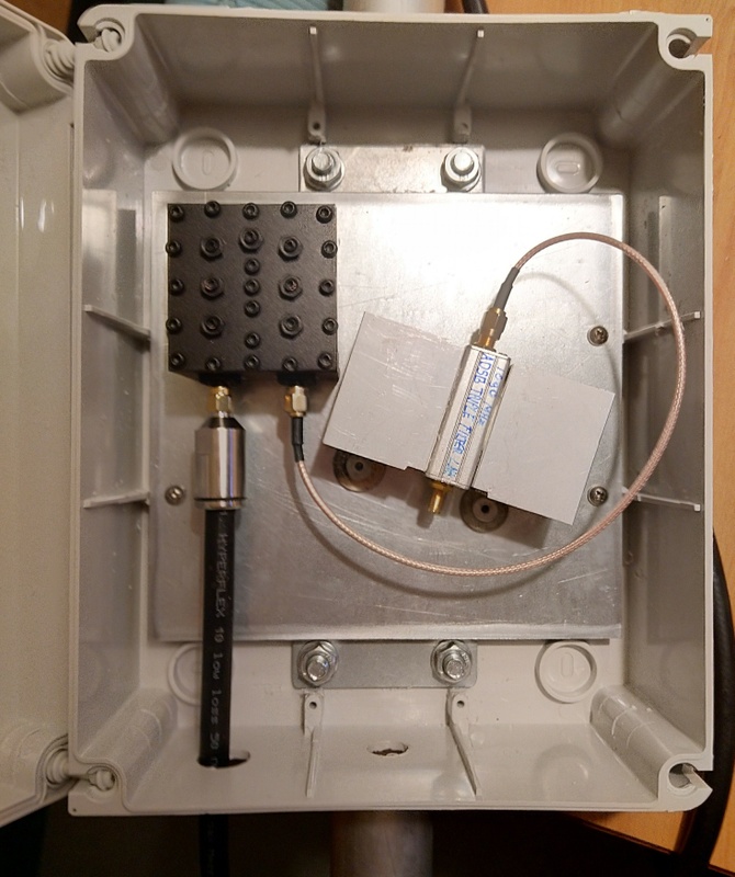

Mooi doosje voor de LNA buiten IP66/IP67

Hou er rekening mee dat de kabel ook een lus moet maken wanneer je de in- en uitgang aan de onderzijde wil hebben....

Zou ook eerder zoiets kiezen (evt zonder zichtdeur) of iets (maar niet veel) kleiner model. Beter dan k*tten in een te krappe ruimte.
Heeft ook een metalen montageplaat.
Ja dat is net te krap hè, zat ik ook al aan te denken. Zal een zoeken naar een maatje groter, IP67 wil minimaal. Wil nooit meer op het dak hoeven ;)

Die Arli is echt een perfecte kast, gaatje aan de onderkant maken, wat silica-zakjes erin en je spul blijft kurkdroog.

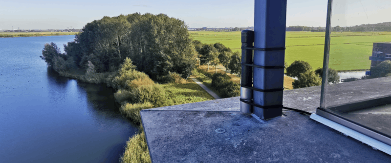

Als ik die van 2m op het zeskantige verleng stuk schuif dan is de mast al 2,75 hoog en dan nog de 7,5DBD Vinnant antenne dan gaat hij naar 3,30 toe.
Dat is te gek, mijn doel is boven de schoorsteen uitkomen zodat ik echt vrij zicht heb. Dat lukt ruim met 1 meter. En als ik dan geen verbetering in de noord-oost hoek pak dan is de conclusie zoals eerder -> de flats.
Plan is nu de LNA vanuit China af te wachten en die dan boven in de mast te monteren. Het kastje van Conrad is IP66/IP67 en daar past zelfs de uputronics diagonaal in. Ga wel eerst de beide LNA's op zolder testen onder aan de antenne, als daar het verschil al helder is gaat er slechts 1 naar de antenne top. Kleine 1 meter Aircell7- LNA - 3,5 meter Aircell 7 - ontvanger.

Ben ik met je eens. Vrij zicht is belangrijk. Hoogte is ook belangrijk maar dan maakt die éne meter niet veel uit voor wat betreft zichtlijn, dan zou je eerder aan 20 meter moeten denken en zelfs dan...
  • stormfly
franssie schreef op maandag 20 september 2021 @ 21:47:
Eens Frans, en dan staat het maar met een paar stoeptegels :X tis goed genoeg voor een hobby project. Ik zou zeker hoger willen maar dat is niet haalbaar in dit huis. Zonder dat ik anderen om mij heen tegen de haren in strijk.

Toch kan een meter verschil maken, je hebt namelijk ook met de Fresnel zone te maken.... Dan kunnen gebouwen dichtbij net een obstructie kunnen vormen.
Dat effect lijkt mij niet op te trden bij vliegtuigen die op honderden meters hoogte vliegen.
Dit is een wat beter artikel dan wat je over WiFi linkte: Wikipedia: Fresnel zone
Line of sight bereik neemt af als een formule van de wortel tussen de hoogte van beide antenne's:
https://www.easycalculati...earn-vhf-uhf-distance.php
Line of Sight = √ (2*height1) + √ (2*height2)
Dan zal je zien dat die ene meter extra hoogte relatief compleet wegvalt bij de andere hoogte.

Idd de Fresnel zone bestaat uit meerdere zones (diameters) waarbij de fase van de golven door de afstand die ze afleggen verschillen (dus niet alleen door reflectie, maar ook door de boog die een radiosignaal aflegt tov een rechte lijn onstaan er looptijdverschillen).
Ik doelde ook meer over objecten(bijv gebouwen) die dichtbij staan waar een meter verschil kan maken.
Praktijkvoorbeeld: Achter mijn huis stond op ca 35m afstand van mijn antenne een flat (inmiddels gesloopt) waarvan het dak ongeveer gelijk was aan de voet van mijn antenne. Toen ik de antenne 90cm hoger plaatste was het verschil merkbaar in de richting van de flat.
Deze pagina vind ik net wat duidelijker (praktischer).
Vandaag heb ik weer even lopen spelen met de twee cavity filters die ik heb, de een is narrow en de ander wide, wat goed te zien is op mijn nanoVNA H4 met DiSlord firmware.
De narrow band heeft de volgende demping/insertion loss
-0,64dB op 1090 MHz
-3dB op 1080 MHz en 1100 MHz
-40dB op 1050 MHz en 1127 MHz
De wide is nog steeds smal:
-0,87dB op 1090 MHz:
-3dB-punt op 1075 MHz en 1104 MHz
-40dB-punt op 1051 MHz en 1129 MHz
Jammer dat ze niet meer leverbaar zijn.

Dat is een opmerkelijke conclusie, de wide en small band variant hebben nagenoeg dezelfde specificaties? De 2019 barrel van FA heeft ook betere filtering rond om GSM Europe frequenties. Heb jij zo'n "legosteen" :+ filter op je dak staan? Of liggen ze in de shack op de hobby stapel?
De regen komt eraan in de komende weken, ik twijfel nog even wat haalbaar is. Mijn dakkapel dak heeft aanleg tot badkuip. Dan is het solderen van een SMA connector in een IP66/IP67 kastje niet heel comfortabel met ijskoude voeten in het water.
Ik gooi mijn keuze even in de groep, de RTL-SDR is nog niet binnen pas komende maand. We weten dat deze waarschijnlijk beter gaat presteren dan de Uputronics, en de RTL-SDR de permanente variant wordt.
-Nu de mast verhogen met 1 meter met de reguliere coax? Hiermee voorkom ik solderen op het dak.
-LNA kast ertussen monteren, waterdicht met wartels = coax connector opnieuw monteren. Zodat ik daarna slechts nog 1x het dak op hoef om de LNA te vervangen in de kast? Qua testen is het laatste leuker, zeker als je het plot op adsbcompare png plaatjes.
Als je nu een korte antennekabel soldeert, en later wil je de mast verhogen moet je weer solderen. Oplossing, nu voldoende lengte tussen antenne en LNA aanleggen, zodat er ruimte blijft tot verhogen?

Toch gewoon een kwestie van antenne hoger, kastje hoger?
Ik heb idd de 'lego-stenen' rondslingeren, de wide heeft een andere kleur/materiaal connector.
Ik denk dat de wartel oplossing overdreven is. Antenneversterkers hangen vaak in een mast onder een kap waarvan de onderkant open is. Zoals hier.
Wat je ook kunt doen is de kabel alvast solderen en wartel zoeken waar de plug doorheen past. Of gewoon een gat aan de onderkant, kabel.erdoor en vanaf de binnenkant opvullen met siliconenkit.
Eventueel neem je een stukje aluminium strip waarin je een gat (kabeldiameter) boort. Die zaag je dan ter hoogte van het gat door zodat je twee (of 3) strippen krijgt met een half gat.
Deze strippen schuif je met de halve gaten tegen de kabel aan en plak/lijn/schroef je dan aan de binnenkant van het kastje.
Maar nogmaals, ik vind het waterdicht maken overbodig, zolang het regenwater maar niet langs je connectoren loopt is het goed. Wanneer je persé met wartels wilt werken, kies dan voor wat dunnere coax en SMA crimp-connectoeren,

Vanochtend even wat koelprofieltjes gezaagd om de LNA extra te koelen:
Afbeeldingslocatie: https://tweakers.net/i/_Wliaa0p2QHnWTJNZzCquDxvX1I=/800x/filters:strip_icc():strip_exif()/f/image/d0tAVgxFHywu7epoTFF2dla7.jpg?f=fotoalbum_large
Afbeeldingslocatie: https://tweakers.net/i/NuTfFSP9nfBgXGSbNDEDkKKQYq8=/x800/filters:strip_icc():strip_exif()/f/image/JPx97MG6oyi0ke8UmfMub5Sb.jpg?f=fotoalbum_large
Afbeeldingslocatie: https://tweakers.net/i/FD4eBI44t5a_bodsTlB5WktnDB4=/800x/filters:strip_icc():strip_exif()/f/image/T0vAklE3RuwBmUPwuEVZaTYY.jpg?f=fotoalbum_large
Even tijdelijk met elastiek op zijn plek maar ik ga er 1 of 2 op de behuizing lijmen.
De twee andere op foto 2 komen op de AirSpy.
Waarom? Omdat het kan :D (en warmte=ruis...)

slb schreef op zaterdag 25 september 2021 @ 11:05:
Met de AirSpy pak je een paar procent meer (ook bereik), zeker na de laatste updates van readsb.
Haha cool zeg, wat een leuke woordgrap :9 je kan er ook nog van die blauwe warmte pads tussen doen.

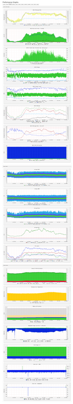

Heb vanmorgen nog even een korte test gedaan, Blue FA stick met interne LNA tegenover de Nooelec NESDR SMArt v5 met Uputronics LNA (extern gevoed)
Dan valt de Blauwe FA stick flink door de mand, ook na het inregelen van de gain
 for i in {0..30}; do sudo autogain1090; sleep 120; done
Afbeeldingslocatie: https://tweakers.net/i/E7Bt53TqGX4VsdEHLO-jHoQ6gt4=/800x/filters:strip_exif()/f/image/yd92fDLamjGjbB8Nh3KsieHM.png?f=fotoalbum_large
Nooelec NESDR SMArt v5 externaly powered uputronics LNA gain 49.6 | messages 1450 aircrafts 130
blue fa stick no external LNA gain 40.2 | messages 1200 aircrafts 118
Nooelec NESDR SMArttee bias powered uputronics gain 44.5 | messages

49.6 lijkt me een veel te hoge gain icm een LNA, denk dat je rond de 30-35 beter zult zitten...
Waar zijn de rest van de grafieken?

Hoe maak jij zo'n mooi groot screenshot van alle grafieken in 1x? De sceenshots van mij zijn 4-9MB tips welkom :)
Einde middag nog even de blue FA stick getest, als je de gain lager zet dan ontvangt hij erg weinig. Vreemd genoeg is het rode gebied in balans maar de minimale sterkte hangt rond -25 dat lijkt te hard. Of hij wordt verstuurd door iets van buitenaf🤔
Afbeeldingslocatie: https://tweakers.net/i/_yRO_yEjFXSm6z5ARdeDXe_MWM4=/x800/filters:strip_exif()/f/image/ZAyfTAmQODgQG3uTCLJwWuPA.png?f=fotoalbum_large

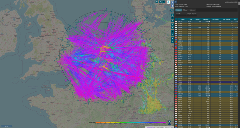

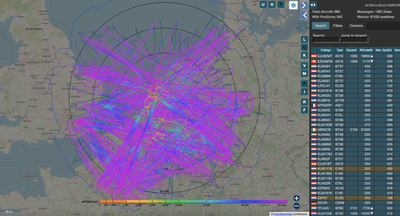

Heb gisteren de readsb update geïnstalleerd, na iets meer dan een dag draaien:
Afbeeldingslocatie: https://tweakers.net/i/OF0lRQQKG1a3EdECvHZk9TuA628=/800x/filters:strip_exif()/f/image/3t1cHCfOIHzv8AlDaXDyfuTz.png?f=fotoalbum_large
Afbeeldingslocatie: https://tweakers.net/i/QisBUWVwMeF7MY3WYZsXtCTENwI=/x800/filters:strip_exif()/f/image/rzuobr793fZBkyQPaNYG7jf9.png?f=fotoalbum_large
Volgende week probeer ik het dak op te gaan, antennes vervangen, cavity filter en (koele) LNA in de mast plaatsen.
Ik verwacht dat de range dan iets toe zal nemen.

Hoeveel uur heb jij in je pTracks zitten 8/12/24? Je ziet heel goed het verschil dat jouw hoge aantal vluchten uit de Duitse zijde komt. Ik heb Ridderkerk eens vergeleken met Zeist maar we zitten globaal op dezelfde hoogte. Blijf het bijzonder vinden dat jij zo diep het Oosten in kijkt terwijl je veel westelijker woont.
Goed idee om over een koel rib na te denken voor de LNA op het dak die zal ik nog even bestellen.
@slb op de AHN viewer wat is jouw achtertuinlevel en schoorsteenlevel?
  • schoorsteen 12,12m
  • achtertuin bestrating 3,07m
Afbeeldingslocatie: https://tweakers.net/i/CKlAi5CpiVdJryakeetk5y6rwBM=/800x/filters:strip_exif()/f/image/adNfYhHElBGZhxkgDBC5sioK.png?f=fotoalbum_large
Ik heb nog een aantal herstarts gehad ivm hobby dag, dit zal geen 24hr zijn.

a- Verdere onderdrukking van de signalen in de omgeving (heb ook nog een 2m/70cm zender)
b- Doordat het cavity filter DC kortgesloten is, minder statische zooi die de LNA zouden kunnen aantasten
De voet van mijn antenne staat op 11m ASL. De nok van het dak is 7m ASL. Straat is -1m ASL
P-tracks was iets van 26h draaien, hier een nieuwe van 19 uur draaien:
Afbeeldingslocatie: https://tweakers.net/i/y1-tLJ7LtDKZO_uFHa5zvxj253o=/800x/filters:strip_exif()/f/image/ayvHcJ3Ik7eU0dA5L4ytYZnd.png?f=fotoalbum_large
Ik denk dat je sowieso 1 meter hoger zou moeten met de antenne ivm de schoorsteen, heb je daar nog genoeg coax voor?
BTW nog even wat opmerkingen mbt de coax:
-die scherpe bochten in de coax zijn nét aan, maar de RTLSDR 3LNA is kleiner dus zullen de bochten ook ruimer kunnen.
-let op met tie-wraps, die kunnen de coax vervormen, niet te strak aantrekken.
Ik gebruik deze lijm, ik heb ook van die blauwe pads liggen, maar de kleefkracht en warmtegeleiding zijn minder.
[ Voor 7% gewijzigd door slb op 26-09-2021 23:20 ]

De 3LNA wordt niet zo heet, maar eerder handwarm, ter indicatie: de AirSpy mini en NooElec worden warmer tijdens gebruik.
Wanneer je antenne 1 m hoger staat zul je zien dat de ontvangst weer iets beter zal zijn.
Filter van FA (tonnetje) heeft dacht ik vrij hoge insertion loss. Pas wanneer je veel last hebt van GSM zou je hem ertussen kunnen plaatsen. Ik zou hem er alleen tussen hangen wanneer er verbetering optreedt.
Ik ga straks van antenne naar 1m75 M&P Hyperflex 10 naar cavity, dan klein SMA-SMA kabeltje naar LNA en erna naar 6.5m Hyperflexx 7, BiasT etc.
Ik gooi zo'n herlaadbare vochtvreter in de kast. Als die goed genoeg zijn voor personenwagens dan moet een kastje van een paar liter geen probleem zijn.
Je zou zelfs een washandje met een beetje rijst erin kunnen doen. Zoveel vocht onstaat er niet in de behuizing.
prompt $p $g

@slb Ik blijf nog even zoeken naar de line of sight vanaf mijn huis. In de line vanaf mijn huis zakt Nederland juist. Waarom heb ik in het Noorden dan zo'n matige ontvangst, eerst die 3LNA van RTL-SDR er maar eens tussen. Zal hem ook even tekenen richting de heuvelrug, om te zien of deze echt impact heeft
EDIT net de 3LNA gemonteerd, eerste indruk lijkt dat je gelijk hebt _/-\o_ even wat meer grafieken afwachten de komende dagen.

Welke richting staat de schoorsteen TOV de antenne? Toevallig Noord Noord-West of Zuid Zuid-Oost?
prompt $p $g
  • stormfly
slb schreef op zaterdag 2 oktober 2021 @ 11:40:
Noord/Noord-West :P
  • slb
  • Laatst online: 02-11 16:24
slb
Bwoah......
stormfly schreef op zaterdag 2 oktober 2021 @ 09:22:
Noord Noord Westen.. ;)
Over de Noordzee zijn ook niet zoveel vluchten....

Ik heb nog even een ander kastje besteld voor het Cavity Filter en RTL-SDR 3LNA.

Een nieuw stukje pijp gehaald en cavity filter+LNA in een kastje geplaatst. Cavity filter zit vanaf achter aan gegalvaniseerd staalplaatje geschroefd, LNA met twee popnagels en ringetjes bevestigd. Wat koelpasta tussen staalplaat en LNA/koelprofielen gedaan.
Afbeeldingslocatie: https://tweakers.net/i/sgC5pGjkfshVvu2OJkiCukEoZ7U=/x800/filters:strip_icc():strip_exif()/f/image/jBUzEUFbgrUkoZDxheOXLibF.jpg?f=fotoalbum_largeAfbeeldingslocatie: https://tweakers.net/i/gikTMFwOEamoOf5-ySSyIvD0ipw=/x800/filters:strip_icc():strip_exif()/f/image/haTezsZh6ld6nV1YWNrJmeb2.jpg?f=fotoalbum_largeAfbeeldingslocatie: https://tweakers.net/i/8AHkYchBeYOe1_AgnwLsFrH2uLM=/x800/filters:strip_icc():strip_exif()/f/image/EsHLGfqVdDCFvvxdm6Mwnm8v.jpg?f=fotoalbum_large
Ik heb de diameter van de pijp zo gekozen dat hij precies over de bestaande mast geschoven kan worden. Nu nog even wachten op een mooie vrije dag.
Ook nog even twee ontvochtigers besteld om de boel in de kast droog te houden (gaat er 1 in, moet afdoende zijn).
Kabeldoorgangen worden afgesloten met een klein stukje PE buisisolatie om de kabels.

Hierbij een URL naar mijn Radarbox station. Mijn antenne is geplaatst op de uiterste linkerhoek van het appartementencomplex. Het gebouw zie je duidelijk weergegeven in het ZuidOostelijke deel van de ontvangst.
https://www.radarbox.com/stations/EXTRPI015104
Mijn configuratie is:

585km dat is niet mis ::) dank voor het delen. Jouw woongebouw is heel goed zichtbaar. Voor mij een bevestiging dat ik echt boven de schoorsteen uit moet gaan komen, komend voorjaar. 1090Mhz werkt het beste met vrij zicht.
Je coax kabel is bijna een RG58 variant zie ik met een hele snelle google hit. 5mm, als je 7mm kwijt kunt is aircell7 fantastisch, heel buigzaam. :)

Als we nu toch Radarboxen aan het delen zijn:
Hier is de mijn Radarbox.
en hier mijn FA-stats
