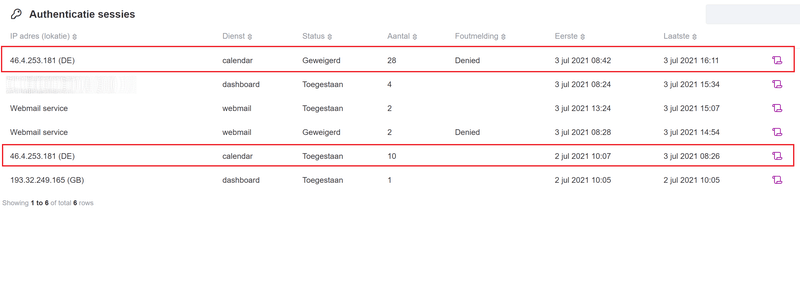

mm, ik zit net even in het dashboard van mijn email (eigen domein) te kijken en kom daar allemaal inlogpogingen van vreemde ip adressen tegen?
De 'webmail' ben ik zelf evenals de 'dashboard' onderin (via een vpn) maar de 2 'calendar' items geen idee.
Iemand enig idee wat dat kan zijn en wat uberhaupt die 'calender' dienst is?

Hmm, alleen is het ipadres bij 'calendar' niet van mij....
Edit: als ik op mijn pc inlog bij webmail verchijnt er idd ook een 'sessie' bij 'calendar' alleen met een ander ipadres dan wat ik gebruik.....
Volgens mij zitten er wat bugs in dat authenticatie scherm
[ Voor 64% gewijzigd door GG85 op 04-07-2021 08:58 ]
Kan "webmail service" soms het importeren van de mailboxen zijn? Er staat nl. geen IP adres bij.

Verwijderd schreef op zondag 4 juli 2021 @ 09:57:
Ja kan, maar het gaat mij voornamelijk om die 46. ip adressen, dat ben ik niet namelijk.

GG85 schreef op zondag 4 juli 2021 @ 13:10:
Heb je misschien via je mobiel of tablet zonder wifi toegang ingesteld met je Freedom mail?
De vielen mij niet op omdat die van nl. Hetzner zijn en dat is waar Soverin de e-mail doet voor Freedom.
PTR (reverse DNS) g03s01.sover.in = 46.3.253.xxx
Dit is dus intern bij Soverin (freedom.nl) en als je e-mail hebt laten inlezen van jouw e-mail bij Xs4all dan zou dit het kunnen zijn.
Aha, dat moet het zijn dan ja. Thx

GG85 schreef op zaterdag 3 juli 2021 @ 18:25:
Het IP heeft een naam (PTR record), dat wijst naar de email provider Soverin (g03s01.sover.in). Ze kunnen dat beter ook aanduiden als een infrastructuur server met de naam. Jammer dat het bij Hetzner (Duitsland) wordt gehost. Dat is een goedkope hoster en dat trekt een bepaalde clientèle aan met als gevolg een reputatie.

mrmrmr schreef op zondag 4 juli 2021 @ 17:25:
Ja, wat bijzonder is is dat elke keer als ik inlog op de email die Soverin server blijkbaar in wil loggen op een 'calendar' dienst (die Freedom naar mijn weten niet heeft?).
Klinkt toch een beetje als een configuratiefoutje ergens.

Misschien is er iemand aan het testen op de productieomgeving. Hoort niet natuurlijk, testen doe je met aparte testservers en zeker niet met gebruikersdata.

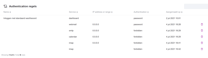

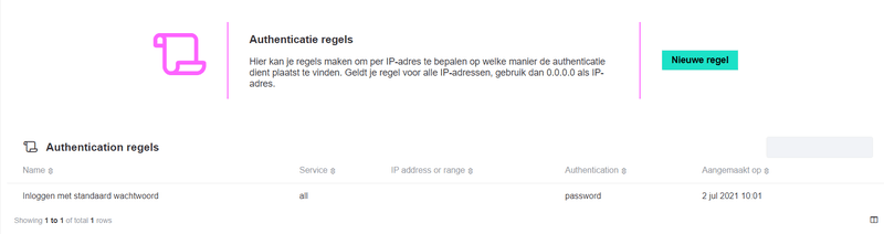

Vraagje wat betreft het dichtzetten van SMTP en IMAP ivm 2FA:
Ik heb 2FA ingeschakeld (Webmail) en aangezien je via IMAP en SMTP alsnog met alleen je wachtwoord bij je mail kunt komen wil ik toegang tot mijn mail beperken tot alleen toegang via webmail.
Heb de volgende regels aangemaakt maar kan nog steeds via Thunderbird bij de imap server:
Afbeeldingslocatie: https://tweakers.net/i/BrmiYNcssvG1QmeRx25t1MmoapQ=/800x/filters:strip_exif()/f/image/7sDmVNfpiLYuVdjVLKvTLMtD.png?f=fotoalbum_large
Lijkt me niet de bedoeling?
Freedom is nog aan groeien en nog niet alles staat op hun plek. Het moest een onderscheidende naam hebben en deze waren beschikbaar.
Beter namen zijn 'imp.ext.mail' en "backup.mail" en dan natuurlijk webmail "webmail" noemen. Dan heb je nog het adresboek maar dat doe je in webmail dus mag door ook ondervallen.
Inderdaad Hetzner staat standaard hier op de blokkeerlijst en ik moest voor Freedom dan enkele IP adressen toestaan om te kunnen e-mailen. Hopelijk gaat Freedom ooit zelf e-mail afhandelen. Onlangs hebben zij eigen DNS servers geplaatst en dat is een enorme stap voorwaarts.
@GG85 Probeer eens met IP adres: 0.0.0.0/0 dat is nl. alles i.p.v. één IP adress welke niet je niet gebruikt.
Nu heb je feitelijk staan 0.0.0.0/32

Je kunt ook inloggen bij Soverin met je freedom account details en dan zie je wel de calendar, wellicht dat die (op de achtergrond) toch al actief is ook al zie je ‘m niet via de freedom webmail?

Het zou kunnen zijn dat het ip op het "interne" netwerk is van de webserver waar de webmail client op draait, deze logt namelijk in op de mail server en kan dus als authenticatie gezien worden. Als ik een authenticatie regel probeer toe te voegen bij de regel webmail zie ik hetzelfde ip adres. Mogelijk gebruiken ze een webmail client die ook calendar ondersteund, maar aan graceful degradation doet en ziet dat de mail server dit niet ondersteund en daardoor uit zet.

Verwijderd schreef op zondag 4 juli 2021 @ 20:59:
Dit is wat de uitleg zegt. 0.0.0.0/0maakt hij weer 0.0.0.0 van en werkt alsnog niet :(

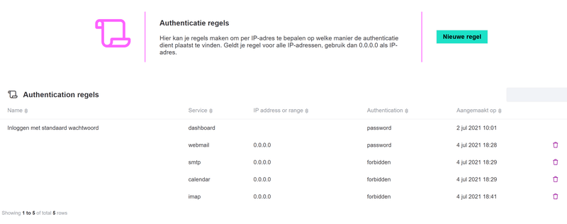

edit: ip veld leeg laten werkt ook niet, Blijf via Thunderbird toegang houden tot IMAP...
Afbeeldingslocatie: https://tweakers.net/i/hSEh-R68KSL3JbNwtIfoVbbtFSg=/800x/filters:strip_exif()/f/image/kGeQ3VuXGx7oh1KPGdoG9uq8.png?f=fotoalbum_large
[ Voor 19% gewijzigd door GG85 op 04-07-2021 21:44 ]
  • stormfly
GG85 schreef op zondag 4 juli 2021 @ 21:37:
0.0.0.0/1
128.0.0.0/1
Maakt samen ook 0.0.0.0/0. Mocht het helpen :P

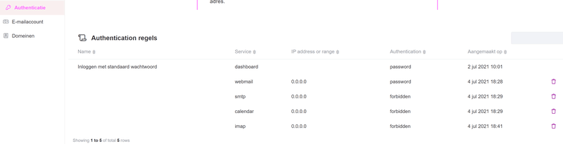

GG85 schreef op zondag 4 juli 2021 @ 20:52:
Verwijderd schreef op zondag 4 juli 2021 @ 22:44:
Ik heb no ook getest maar hier deed hij ook niets. Echter bedenk dat Soverin de mail doet voor Freedom en dat wijzigingen met een veryraging kunnen worden doorgevoerd. Stel het in en dan maar één regel per dienst en kijk dan morgen nog eens of het dan wel werkt.
Hmm, met onderstaande settings kan ik (nacht later) nog steeds email ophalen via IMAP icm alleen een wachtwoord maar niet meer verzenden via Webmail (SMTP 535 authenticatie fout) 8)7
Afbeeldingslocatie: https://tweakers.net/i/ZnJwFuq0ndivQMTJtXvvJT_YyJw=/800x/filters:strip_exif()/f/image/Y8Eka6ZTTu9ZmqGPJnQjXp25.png?f=fotoalbum_large
Heb nu maar deze regels gemaakt en dan na een paar uur maar eens kijken of ik de helpdesk kan mailen zodat die me verder helpen:

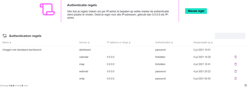

Afbeeldingslocatie: https://tweakers.net/i/p9zgDux0SrW72Lnp5C3RH--sRF4=/800x/filters:strip_exif()/f/image/hFdJ7FAdLsuxB0wCgVT0jLCm.png?f=fotoalbum_large
edit: alles weer terug gezet naar de default regel en binnen een minuut werkt alles weer. Lijkt dus geen vertraging in het doorvoeren van de rules te zitten alleen werken ze ook niet naar behoren....
Afbeeldingslocatie: https://tweakers.net/i/8BgO_9GDjjrfN1L22nxaCQrTApk=/800x/filters:strip_exif()/f/image/uOTuu0FBHVqb95IJDDq3h0a5.png?f=fotoalbum_large
[ Voor 24% gewijzigd door GG85 op 05-07-2021 08:50 ]

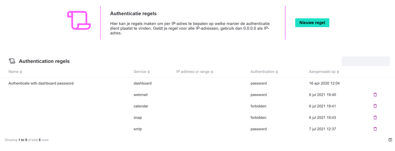

Ik heb 2FA ingeschakeld (Webmail) en aangezien je via IMAP en SMTP alsnog met alleen je wachtwoord bij je mail kunt komen wil ik toegang tot mijn mail beperken tot alleen toegang via webmail + ww+ 2FA ipv alleen IMAP + ww.
Update: ticket staat nog open bij Freedom maar met onderstaande regels heb ik bovenstaand wel voor elkaar gekregen op mijn @freedom.nl adres.
Op het eigen domein werkt het alleen niet en kan ik met dezelfde regels nog steeds inloggen via IMAP.
Afbeeldingslocatie: https://tweakers.net/i/XGS2xhOG7TG94Zx7XO8ppxi271E=/800x/filters:strip_exif()/f/image/6z9bQPJdpsNxfNAutvg06Lps.png?f=fotoalbum_large

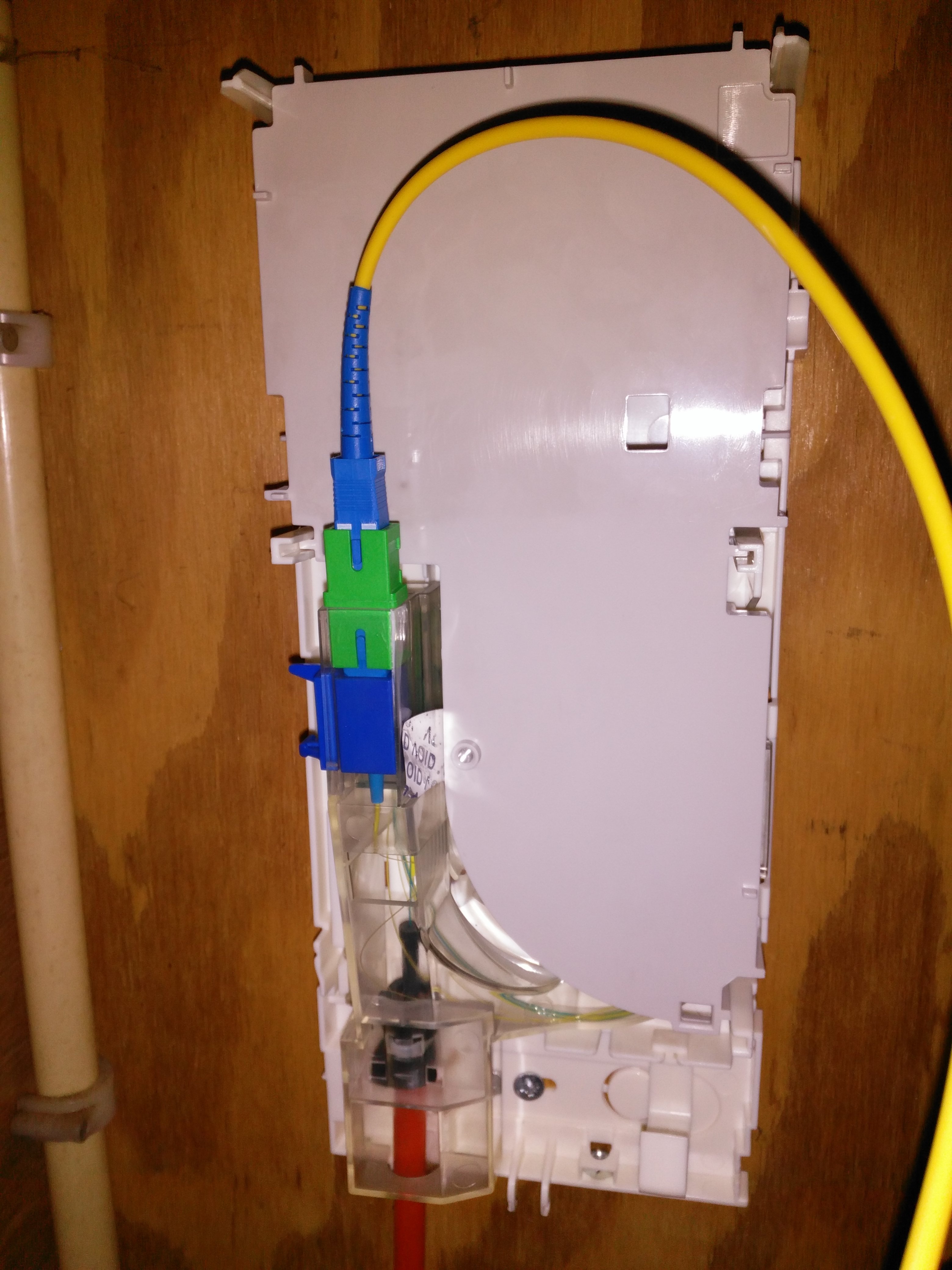

Vraagje voor de glas kenners:
ik wil gaan overstappen naar Freedom van mijn huidige kabelaansluiting en wilde deze vraag daar in het forum vragen maar dan moet je al een freedom klant zijn :(
ik heb op dit moment in mijn kabelmodem ingesteld dat mijn DMZ zit op het ip adres van mijn USG (3 poorts) (daar doe ik mijn FW rules en haal ik het IPv6 prefix naar binnen)
nu wil ik gaan overstappen maar kom er niet helemaal uit (vandaar deze vraag hier)
ik heb in mijn huis een FTU (type 3B) zonder media converter en wil geen fritzbox (omdat ik een USG met switch en accesspoints heb) en Freedom geeft aan dat ik alleen kan kiezen voor Cambrium.
de helpdesk geeft aan dat al ik kies voor geen fritzbox of installatie door een monteur ik ook geen installatiepakket krijg...
dus moet ik waarschijnlijk het volgende gaan kopen:
- Media converter TP link - MC220L
- GBIC: TP-Link TL-SM321B-2 want dan heb ik de gevraagde TX 1310 nm en RX 1550 nm)
- patch cord van LC/UPC Simplex naar AP of APC (blauw of groen) ??
- Female/Female AP/APC connector ??
1. dit zijn alvast vraag 1 en 2 maakt het uit op welke kabel je het aansluit in de FTU (blauw of groen)
2. heb ik idd zo'n F/F connector nodig om deze glasvezels aan elkaar te knopen?
natuurlijk gaat de USG geen 1Gbit trekken en zou het beter zijn om over te stappen naar de UDM pro (en daar dan de GBIC in te stoppen) maar ik doe nu ook 300 mbit dus is dat voorlopig voldoende.
door de keus van Freedom om PPPoE te doen zal ik waarschijnlijk ook iets aan mijn MSS moeten gaan doen...

sodium schreef op woensdag 7 juli 2021 @ 18:20:
Je zal creatief moet zijn en zelf die FTU deels moeten ontmantelen. Voor deze FTU is geen patchkap beschikbaar namelijk.
1) Blauwe vezel. Als er twee vezels beschikbaar zijn wordt groen door Cambrium niet gebruikt.
Blauw is een SC/ (U)PC connector. Je hebt dus een blauw koppelblokje nodig dat je op de connector in de FTU klikt en daar klik je je eigen aan te schaffen kabeltje in. Dat kabeltje is dus een SC/PC (blauw) aan de ene kant. De andere kant hangt af van de SFP module die je gaat kopen voor je USG. Maakt op zich niks uit voor de performance. Mag groen (APC) of blauw (UPC) zijn.

Hier nog een foto op Tweakers. Ik zou wel een blauw verloopstukje nemem i.p.v. groene. @sodium

Verwijderd schreef op donderdag 8 juli 2021 @ 12:50:
super dank je wel
mag ik hieruit afleiden dat ik de blauwe AP connector moet gebruiken IPV de groene APC
m.a.w. ik moet dus een verloop stukje kopen AP/AP (blauw)
in mijn boxje zijn beide glasvezels aangesloten (met 1 groene en 1 blauwe stekker)

  • sodium
  • Laatst online: 10:08
Barre73 schreef op woensdag 7 juli 2021 @ 22:45:
Ok, ik ga op zoek naar het verloop plugje en een kabel -- ik zal me nog even verder moeten gaan verdiepen in de termen bij glas :)
de GBIC die ik had gevonden is OK?
  • eymey

  • sodium
kan iemand mij tippen waar ik zo'n koppelblok/verloopstuk SC/UPC female/female per stuk kan kan kopen (in China kan ik ze alleen vinden per 50)
en ik kan alleen een patch cord vinden van LC/PC - SC/UPC van 50 meter aan 1m heb ik genoeg
liefst bij de zelfde winkel :)

  • BMW_Gizzmo
  • Laatst online: 11:58
sodium schreef op donderdag 8 juli 2021 @ 17:11:
Alles is bij fs.com te koop, shipt uit duitsland via dhl/ups. Hier heb ik het mee ‘opgelost’
https://www.fs.com/de-en/products/41665.html
https://www.fs.com/de-en/products/29892.html
Ik heb alleen een andere ftu in de meterkast waar het kabeltje uit de link in past.
Eventuele koppelblokjes hebben ze daar ook, succes ermee

sodium schreef op donderdag 8 juli 2021 @ 13:41:
super dank je wel
Als de huidige NTU eraf haalt zal waarschijnlijk de blauwe stekker in de SFP zitten. Het verschil tussen de blauwe en groen stekkers is de afvakking vand glasvezels. Het verloopstuk heeft geen vezel en het zorgt er voor dat zie uiteinden heel dicht bij elkaar komen.
De groene stekker bevat een vezel die iets schuin afgevlakt is en daar tegen over kan dus geen vlakke vezel in een blauwe stekker zitten zonder dat de vezels elkaar raken.
Je kunt zowel de groene als de blauwe verbindings-adapter gebruiken maar de kabel moeten ALTIJD dezelfde kleur hebben.
De reden van die verschillende afvlakking zit erin dat een schuine afvlakking minder reflectie oplevert tussen de twee vezels en er dus meer signaal aankomt.
De kleuren worden hier alleen gebruikt om de twee vezels uit elkaar te houden en voor de toepassing hier maakt de winst van de schuine afvakking niets uit.
Afbeeldingslocatie: https://www.fomsn.com/wp-content/uploads/2018/12/th_meitu_2.jpg
Hier zie dat strooi licht bij de groene stekker niet in de vezel terechtkomt maar naar buiten de vezel gereflecteerd wordt. Dus minder ruis en zo een beter signaal.
De SFP lijkt mij in orde en bij het aansluiten werk schoon. De beschermdopjes pas verwijderen als ook gaat aansluiten en niet de uiteinden van de vezels aanraken en niet in de vezels kijken. Het gebruikte licht is onzichtbaar voor mensen maar niet goed voor jouw ogen.
[ Voor 8% gewijzigd door Verwijderd op 08-07-2021 20:16 ]
  • sodium
Wow, geweldig. mijn bestellijstje begint compleet te worden...
nog 1 ding zit me dwars:
Freedom geeft aan:
SFP specificaties: TX 1310 nm , RX 1490/1550 nm
ik zie bij FS.com dat daar verschillende GBIC's voor zijn wie of wat bepaalt of ik voor RX 1490 of 1550nm moet hebben (mijn (sub)provider gaat Cambrium worden)
https://www.fs.com/de-en/...?attribute=1804&id=224826 (1490 nm)
https://www.fs.com/de-en/...?attribute=1804&id=224828 (1550 nm)
nogmaals dank voor al jullie tips
  • Dennis-L
  • Laatst online: 10:37
sodium schreef op vrijdag 9 juli 2021 @ 10:45:
Freedom geeft aan:
Kunnen beide
  • grave176
  • Laatst online: 28-09 12:33
Ik gebruik hier de originele sfp van ubiquiti voor, de blauwe uit de set. Moet je wel kabel van SC naar LC hebben hiervoor.
https://www.alternate.nl/...nsceiver&utm_term=1324293
