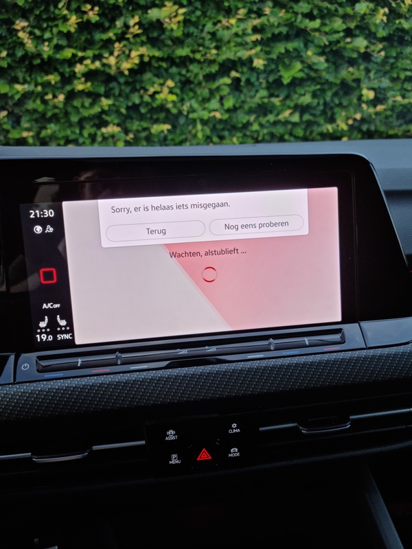

Hier net terug van de dealer (30k km onderhoudsbeurt en vervanging luchtfilter, helaas valt dit niet onder de garantie) waarbij de software js geüpdatet naar 189x (discover pro, golf8 ) Het lukt mij alleen niet meer om mij aan te melden als hoofdgebruiker in de auto.... mensen die dit ook hadden en hier een oplossing voor hebben?

theman36 schreef op donderdag 16 juni 2022 @ 18:15:
Heb je problemen met de hoofd gebruiker, of met We Connect in z’n algemeenheid?
Dit is het stappen plan vanuit We Connect, werkte alleen hier niet dus kon weer naar de dealer…
Hartelijk dank voor het contact opnemen met uw We Connect support team.
Wij sturen u deze mail naar aanleiding van ons telefonisch contact.
Het lijkt erop dat uw wagen geen actieve internet verbinding heeft met onze server waardoor het niet mogelijk is uzelf aan te melden als hoofdgebruiker.
Wij zouden u graag vriendelijk willen verzoeken om de volgende stappen uit te voeren in het Infotainment systeem van uw Volkswagen:

Toppe schreef op donderdag 16 juni 2022 @ 20:16:
Inloggen als hoofdgebruiker lukt niet in de auto, waardoor ik de app dus niet kan verbinden. Jouw instructie is hier een mogelijk oplossing voor dus zo te zien.

theman36 schreef op donderdag 16 juni 2022 @ 20:20:
Zie je dit?

Kan de gegevens niet ophalen geeft ie aan als ik met mijn account wil inloggen als hoofdgebruiker

theman36 schreef op donderdag 16 juni 2022 @ 20:29:
Hmmm, niet exact de zelfde foutmelding maar deze kreeg ik de vorige versie (1869). Als dit het niet opgelost stuur me dan een PB, geef ik je het referentie nummer van mijn dossier, hopelijk duurt het dan bij jou niet ook 6 weken voor ze je naar de dealer sturen :(

Toppe schreef op donderdag 16 juni 2022 @ 20:37:
Zojuist het eerste gedeelte van jouw bericht uitgevoerd. Over 20 minuten maar even kijken hoe het ervoor staat. Anders doorgaan naar optie 2. Bedankt in ieder geval!
Edit: mijzelf als gebruiker aanmaken is gelukt,, maar mijzelf toewijzen als hoofdgebruiker lukt niet.... zie onderstaand Afbeeldingslocatie: https://tweakers.net/i/pV2l-sJb5F90QJaI21b9X-GJyNQ=/x800/filters:strip_icc():strip_exif()/f/image/v09e8FmQTo6m7fSwbphWdz2K.jpg?f=fotoalbum_large
