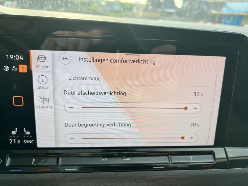

Scrtz schreef op donderdag 19 mei 2022 @ 20:07:
Jawel hoor! Kun je ook aan en uitzetten in het menu. Alleen is de animatie vrij subtiel en valt het niet echt op zegmaar. Bijv de achterlichten gaan als eerste aan en daarna pas de kentekenverlichting. Voorkant weet ik al niet meer precies. Je moet er echt op letten dus.
Jazeker wel!
Voorkant is eerst de led DRL verlichting aan en middenstrip (mits je die hebt) en vervolgens gaan de koplampen langzaam aan. Vrij subtiel dus en valt ook niet echt op.
De Seat Leon bijvoorbeeld heeft het ook en daar gaan de doorlopende achterlichten als een laadbalk naar binnen toe aan. Beetje jammer ergens dat de Golf niks echt speciaals heeft gekregen
Vissa66 schreef op donderdag 19 mei 2022 @ 21:55:
Ahhh, de modellen waar ik in gereden heb hadden allemaal nog niet de nieuwste software versies. Goed om te horen dat het al een stuk sneller is met de laatste software. :)
Ik heb zelf nog 1810 en moet nog keer naar 1896 maar vanaf 18xx valt het volgens mij al reuze mee. Gebruik ook eigenlijk 95% van de ritten Apple Carplay. Dus heel veel van doen met de SW van VW heb ik niet echt meer.

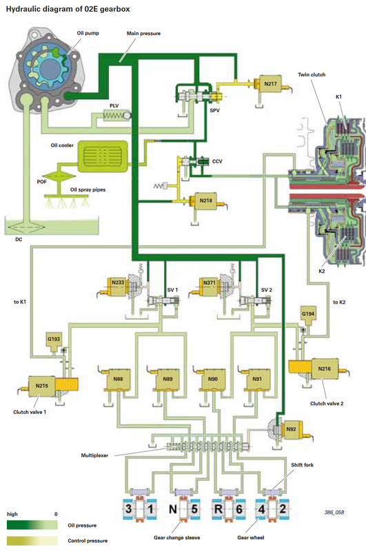

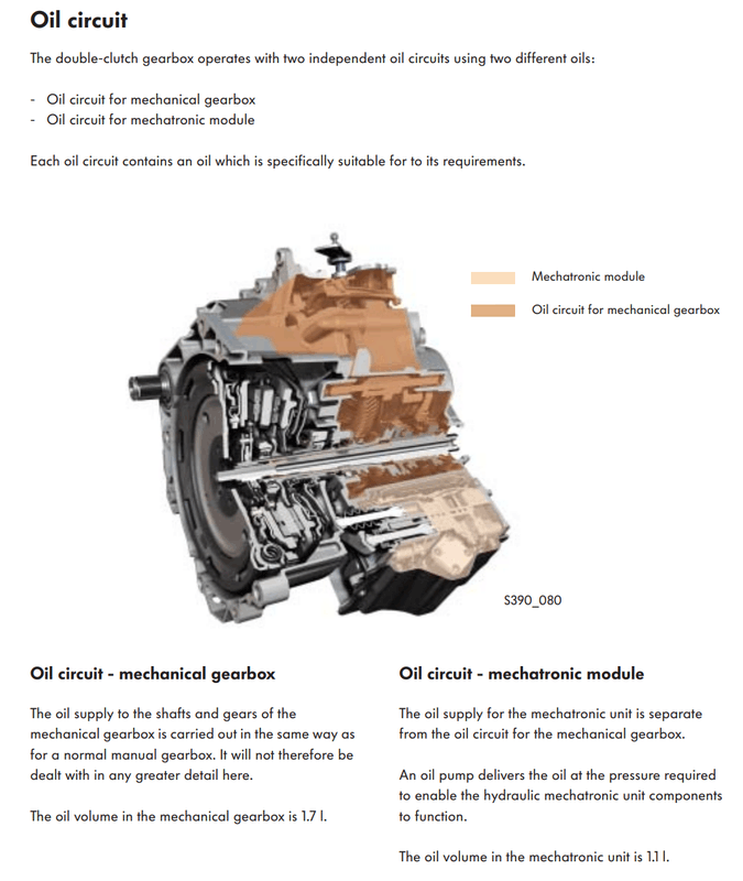

De DSQ200 heeft toch een ververs interval van 100K? maar de meeste doen dit rond de 90k?
  • EvoII
  • Laatst online: 15-08 20:26
Verwijderd schreef op vrijdag 20 mei 2022 @ 16:30:
Die heeft helemaal geen olie.

  • AndRo555
  • Laatst online: 31-08 21:26
EvoII schreef op vrijdag 20 mei 2022 @ 17:32:
Wel nog in de tandwielkast en de mechatronic unit, maar niet bij de koppelingen. En die laatste vervuilen de olie het meeste met dat ze slijten, vandaar het interval om de olie te verversen.
DQ200:
Afbeeldingslocatie: https://tweakers.net/i/dAf_WzIzAD4RhoOAUN7_9vildrM=/x800/filters:strip_exif()/f/image/WDQChxKcfBrCnKJidn0Da0CX.png?f=fotoalbum_large
DQ250:
Afbeeldingslocatie: https://tweakers.net/i/r3H1ILpRhhaWanGXVk0pTacfsao=/x800/filters:strip_exif()/f/image/4I0yC7nea4AcBlVpwE4d6Wkv.png?f=fotoalbum_large
DQ200: https://www.motor-talk.de....html?attachmentId=759171
DQ250: https://procarmanuals.com...tch-gearbox-02e-s-tronic/

@Vissa66
Dit zou de animatie moeten zijn: YouTube: Golf 8 Arline Retrofit IQ Light

  • Scrtz
  • Laatst online: 24-08 13:01
Grappig, zo bewust heb ik die leds nog niet aan zien gaan. Vandaag sleutels huis gekregen en dan zal de auto vaak op de oprit komen richting een witte garagepoort, dan ga ik het ook snel bewust zien :P
  • EvoII
Ik heb dat bij mij nog nooit zo gezien. Maar heb er eigenlijk ook nog niet echt op gelet. Die golf heeft trouwens ook dynamische knipperlichten in de spiegels. Kun je hier alleen achteraf bestellen volgens mij. Niet af fabriek dus.

Heb zelf even een filmpje gemaakt. Bij mij is er een mini animatie als je de lampen uitzet. Anders dan in de video die jij plaatste. De drl en ledstrip tussen de koplampen gaan wel nog later uit zo te zien. Geen idee of dat ook enige vorm van animatie heeft. Denk het niet.

Bij autoinstellingen staat het > instellingen comfortverlichting > Modus: 'Animatie', alternatief is 'Klassiek' dan gaat alles direct aan of uit.
  • EvoII
Scrtz schreef op dinsdag 24 mei 2022 @ 14:07:
Heb het vanmorgen gezien toen ik op de veerpont stond. Gelijk ff geprobeerd, maar ik zag geen verschil. Kon het zien in de achterkant van mijn voorganger.
Heb ook de functie linksrijdend verkeer geprobeerd. Dan zie je gewoon heel het lichtbeeld veranderen. Wel apart.
  • Toppe
  • Laatst online: 14:19
Toppe
Oké ✅
Ben ik weer de enige die het niet heeft? -O-
Afbeeldingslocatie: https://tweakers.net/i/4D7Re_6kEVqqy7gtfMIvqmBjXbY=/800x/filters:strip_icc():strip_exif()/f/image/ilOST7wK02wEXtPMkWUKbYs1.jpg?f=fotoalbum_large
