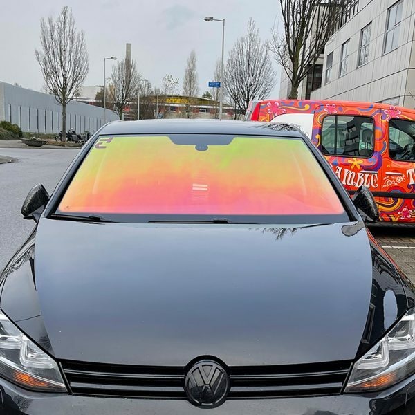

Ik zie steeds vaker auto's met een getinte voorruit in de kleur rood of blauw. Kom je hiermee door de APK heen of wordt je auto hier direct op afgekeurd? Iemand die zo'n tint misschien heeft en dit weet? Dit is trouwens niet mijn auto, maar een foto er bij als voorbeeld van wat ik bedoel.
Afbeeldingslocatie: https://tweakers.net/i/YoeM923YIncSbeUw3OKWKo3GO20=/full-fit-in/4920x3264/filters:max_bytes(3145728):no_upscale():strip_icc():fill(white):strip_exif()/f/image/p4VfZAIFttQPQhMDrmB1isIo.jpg?f=user_large
Afbeeldingslocatie: https://tweakers.net/i/WF1u5-RCOnu0mBaJIl1-DFRvGxo=/full-fit-in/4920x3264/filters:max_bytes(3145728):no_upscale():strip_icc():fill(white):strip_exif()/f/image/TcxidmvLnrEHCEiPttSWjFwV.jpg?f=user_large

Deze kameleon kleuren zijn inderdaad legaal.. vraag me af tot hoe lang het duurt gezien "donkere" tint niet mag.

Ik vraag mij af of het legaal is, praktisch zou je Duitsland sowieso niet in mogen omdat bestuurders herkenbaar op de foto moeten staan.

Dank je, dan ga ik daar ook eens naar kijken. Want de UV werende eigenschappen van de folie vind ik interessant met de zomer op komst. En de look spreekt mij ook nog wel aan. Blauw vind ik mooier, valt ook minder op.
DNN!S schreef op dinsdag 17 mei 2022 @ 12:00:
In die link die jij stuurt staat juist: "Ultra Chameleon folie op de voorruit is wettelijk wél toegestaan op de voorruit."
Dat is deze rode en blauwe kleur folie.
Je zou het niet zeggen, ik twijfelde dus ook. Maar kennelijk verduisterd deze folie niet.

Ja ik had het verkeerd gelezen dus ook weer verwijderd. Ik denk wel dat je hiermee regelmatig langs de kant gezet wordt omdat ze de meter ertegenaan willen houden. Alleen daarom zou ik het al niet doen :p

Zijn er serieus mensen die dit mooi vinden?

Het is echt een rage momenteel.
Dus denk het wel :P

Ik zag laatst ook een rode GTI met een rode voorruit en verder zwarte accenten. Was echt wel mooi. En ik zag daar ook een Grijze TCR staan met een blauwe voorruit.
Die car wrapper doet ze aan de lopende band.
Het begint bij mij ook wel in de smaak te vallen.

Zijn dat niet juist van die protectiefolie's om steenslag te voorkomen? WAt je dus niet echt met het blote oog ziet maar wel als je een foto maakt?

Nee deze folie wordt aan de binnenkant van de ruit van de auto aangebracht.

In nederland legaal, duitsland niet. Ken er een paar die het er daar af mochten halen... Ikzelf vind blauw/paars wel vet. Heb op mn gti verwarmbare voorruit en die heeft ook dat blauw/rode/paarse effect. Erg mooi :)

Het voorbeeld van Regedit vind ik er maar pauper uit zien. Een lichte tint, wat je dus wel eens ziet op VW's fabrieksaf (groen/paars) is wel mooi. Maar die overdreven tint.... ieder zijn ding.
Hoort inderdaad. :)
Komt ook door het weer, wat ik er van gezien heb is de tint met bewolkt en nat weer extreem aanwezig, en met zonnig en droog weer zie je het soms zelfs bijna niet.
giovanni2903 schreef op dinsdag 17 mei 2022 @ 17:52:
Ja dit vind ik dus echt super mooi, ik heb inmiddels ook een afspraak gemaakt. Ik kom nog wel even in de lucht als het er op zit.

Om nog even op die folies terug te komen, zo te zien zie je het aan de binnenkant ook?
Dat staat me dan weer tegen..
